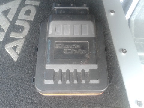

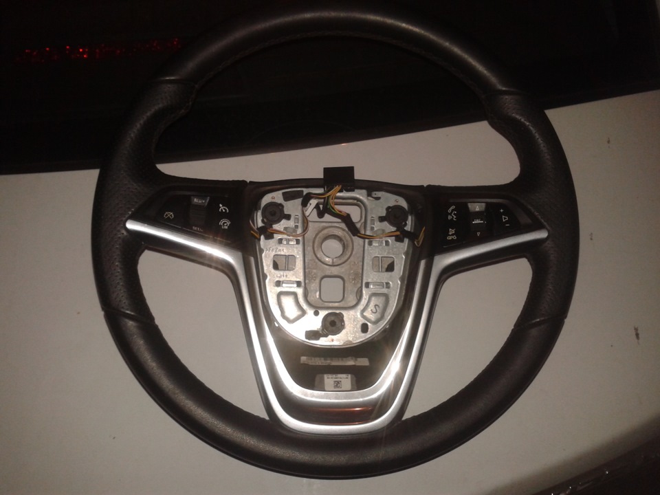

Добрый вечер друзья! Вообщем нашли источник ВОЯ. Поехал сначала к ОД. Час пытались мне доказать что это опель и двигатель так должен работать. кое как заставил их поднять машину и послушать снизу. Вот здесь звук был очень сильный и уже не отмазаться. Вообщем приговорили маслонасос. Для достоверности съездил к парням занимающимся Опелями. Тот же диагноз. А ещё плохо держит клапан адсорбера. Ремкомплект на насос стоит ~6500. С лобовиной и помпой взборе 21000. Клапан порядка 2500. Плюс всякие сальники и прокладки. А . Ещё работа. Короче попал на ремонт. В связи с этим срочно продаю Руль с кнопками кожаный в ИТС. 5500, РейсЧип + 20 лс. За 6 тр., накладки брэмбо плюсом к этому за 600 р две пары. Саб + усилок+ накопитель на 800 ватт + провода за 7 тр
