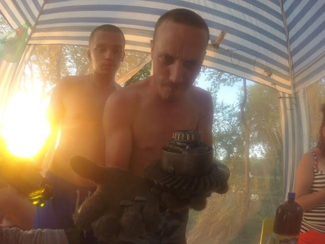

Примерно год назад установил себе блокировку. За все это время включал её всего ничего, раз 5-6.

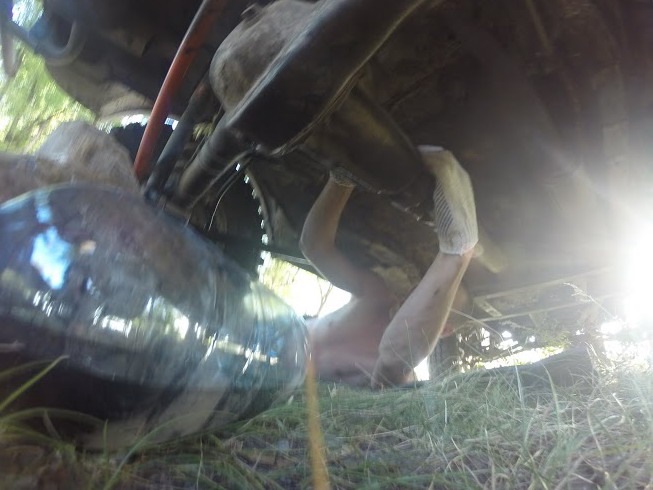

Летняя поездка в Астрахань стала для блокировки в РЗМ последним ярким событием в её не столь продолжительной жизни. Лопнула ось дополнительных сателлитов, которая в свою очередь начала перемалывать все вокруг себя.
20 т.р. в песок и крепкая дружба с муравьями.

в каких условиях и при каких условиях сломалась?
Песок, подъем в 25-30 градусов, заблокирован дифференциал раздатки, дифференциал РЗМ не блокирован.
Небольшой разгончик, включаю 2-ю пониженную, в начале горки прибавляю оборотов двигателя, почти заезжаю на горку… и тут хруст из заднего редуктора.
