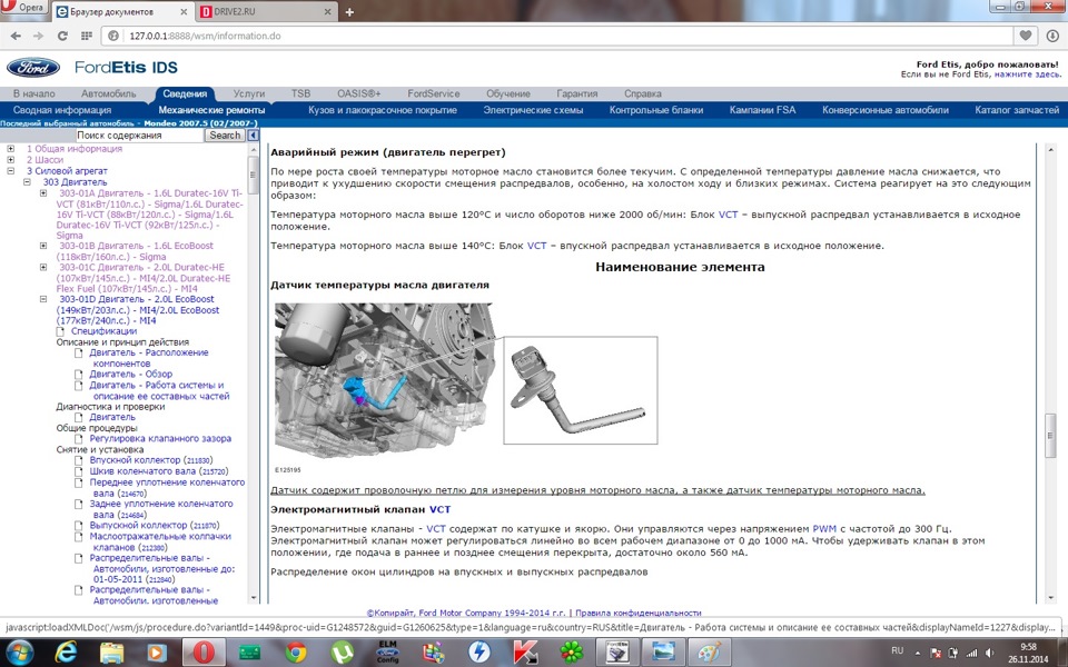

Поставить можно и думаю прописать тоже. Данный датчик информирует ТСМ о температуре масла и на основе его показаний настраивает работу фазовращателей и чего-то там (не помню).
Ну то что он там есть мы знали и раньше, толку ? Ты где то писал, что активировал его в конфиге и на то-4 проверишь его работу ? результат есть, т.е. на приборку что то выводится, иначе какой от него толк ?
Михаил да, всё верно активировал в центральной конфигурации "Датчик уровня масла" но до ТО-4 мне еще 4 т .км. Когда в ЕТИСе прочитал уст-во ЭБ, что это датчик температуры то понял, что его нет. Новот в описании как работает регулировка фаз ГРМ там указано что он есть. Теперь только проверить осталось. Может кто быстрей меня это сделает и выложит отчёт))
"Хочу такой", что программу? На счет вывода инфы не могу сказать. Но то, что если АКПП перегреется Сонверс предупредить. Есть три сигнал предупреждения на Мондео типа как светофор. Внимание, второе значение не помню и третье АКПП в авар. режим переходит и Машинка не едить.

Вопрос, на 2.0 атмо его поставить и прописать возможно?
Есть и видел на разобранных моторах, только бы проверить. Придется тоже активировать, понаблюдать.
Только за и чем нас будет больше тем будет с чем сравнивать))
Хочу такой! А выводить инфу в бортовой комп можно или на доп датчик?
Датчик уровня
Должен по идее… Самому жуть как интересно… Надо более подробно ЕТИС почитать…
