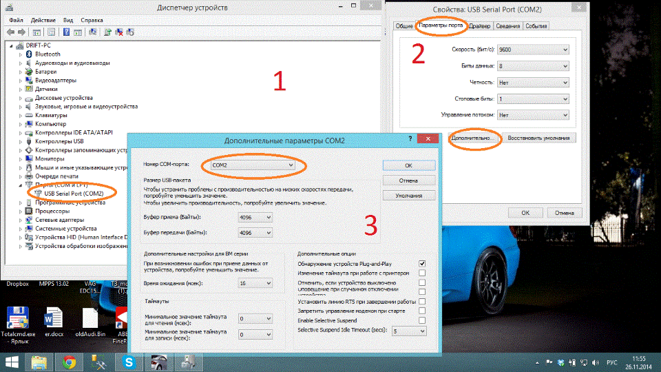

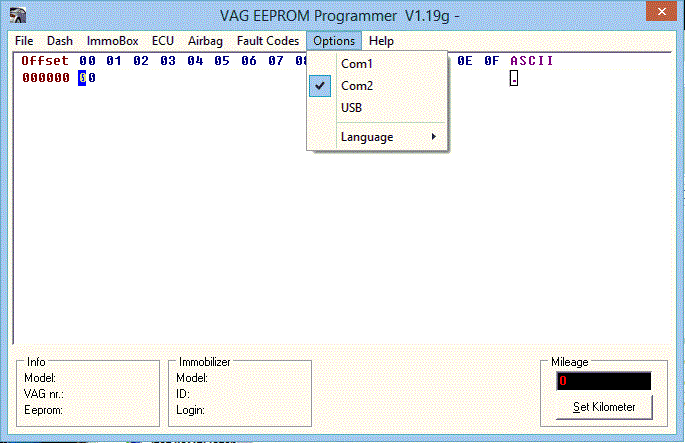

1)Для начала нам нужно перевести USB serial port на COM1 или COM2
Для этого: открываем "диспетчер устройств", находим "USB serial port", кликаем пару раз, вверху выбираем "параметры порта", кнопочка "дополнительно", затем "номер COM порта" выбираем 1 или 2

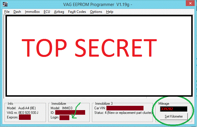

2)Открываем VAG EEPROM Programmer
в "Options" выбираем порт, который указали выше.

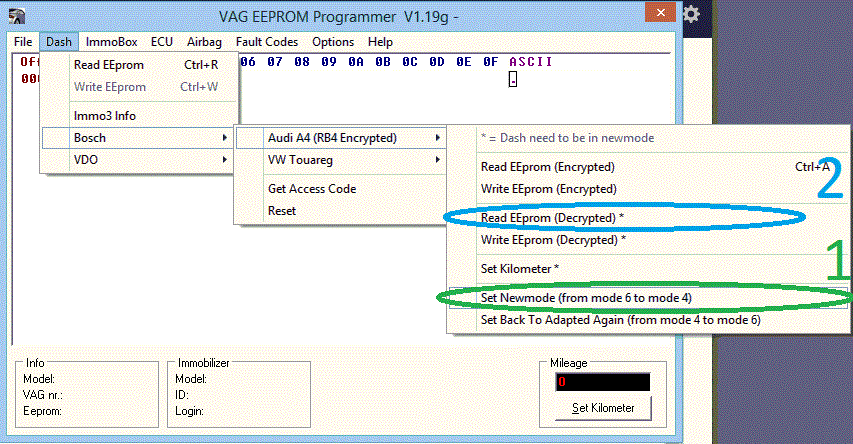

3)После "Dash->Bosch->Audi A4 (RB4 Encrypted)->Set Newmode"
Теперь мы сможем считать данные из приборки в расшифрованном виде:
"Dash->Bosch->Audi A4 (RB4 Encrypted)->Read EEPROM (decrypted)"
Теперь в строке Login снизу смотрим наш ПИН приборки=)
Так же думаю можно изменить пробег и залить дамп обратно, но я этого не делал, если кто решит эксперементировать, на свой страх и риск…
Пин получен, наверное не плохо бы сделать "Dash->Bosch->Audi A4 (RB4 Encrypted)->Set Back To Adapted Again"
PS: Тут может все сработать не с первого раза, я методом тыка все делал, нажимал на разные кнопочки, часто перезагружал и программу и выключал зажигание…
Закрываем VAG EEPROM Programmer а пин прячем от посторонних глаз.

Один вопрос!) Когда нажимаешь Сет ньюмод, окно закрывается или после этого, нажимаешт Рид дискрипт?
точно не вспомню как оно там себя ведет, но примерно так. Сначала переключаем в newmode, после читаем eeprom

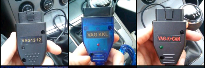

Подскажите у меня шнурок Vcds 17.8.1 его прикрутить можно ?
Возможно, если выбирать USB получится, но не проверял, не уверен.
Будем пробовать спасиьо, ссылки нет на капом?
А что за шнур у тебя и можешь ли дать ссылку на него? Шнурком от васи диагноста можно вытащить ?
Ваг ком обычный. Покупал его 5 лет назад, уже не вспомню где. По сути Вася это то же самое, только чуть софт другой, есть с can версия и без can, у меня тот что без can
Можешь ткнуть мне чем можно вытащить пин от приборки? У меня есть вася диагност шнур и софт и другой кабель покупал его на ебее, он hex can написано. Но ваг еепром не работает с ним.
ru.aliexpress.com/item/La…o&ws_ab_test=searchweb0_0, searchweb201602_2_10152_10151_10065_10344_10068_5722815_10342_10343_10340_5722915_10341_10543_5711416_5722615_10696_10084_10083_10618_10307_10301_5722715_10059_100031_10103_5711515_10624_10623_10622_5722515_10621_10620_10125-10620, searchweb201603_55, ppcSwitch_3&algo_expid=2b641e72-7760-49a0-a119-e33c8b10fc8f-3&algo_pvid=2b641e72-7760-49a0-a119-e33c8b10fc8f&priceBeautifyAB=0
что то такого плана у меня, попробуй VAG EEprom выбрать не COM а USB для васи, врядле получится, но попытка не пытка.
Уже пробовал, не хочет. Спасибо попробую заказать этот.

у меня шнур vag kkl 409.1 не отвечает
Здравствуйте. Хочу вытащить pin из умирающей приборки MM4.
провод KKL VAG-COM for 409.1. VAG EEPROM Programmer при попытке что-то прочитать пишит: Wrong Baudrate…
прога VagCom3112 приборку читает нормально с этим же кабелем и настройками порта.
Подскажите пожалуйста, что делать?

Но что делать если у меня в диспетчере нету usb serial port?
А ваг ком работает? Может не установлены драйвера на него или какая то версия ваг комп другая?
У меня vcds 16.8
Все функции работают
Пробовал на windows 10, теперь поставил windows xp
Та же ситуация
Vcds не эмулирует ком порт. Попробуй в Eprom programer в options выбрать usb

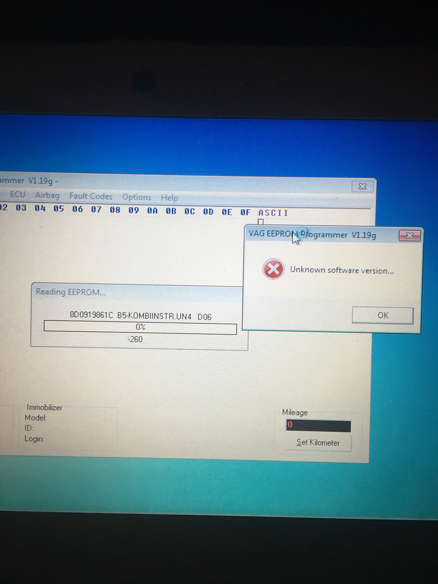

У меня а4б5 без мфа 98 гв. Пробовал считать пин пишет неверная скорость передачи данных шнурок китайес синий ккл . Подскажите пожалуйста канает ли такой шнур для таких действий)?
На своей я именно такой шнурок и использовал, как насчет б5 точно не могу сказать…
IANCAR
Такой шнур и нужен. Возможно, дрова не те стоят, у меня так было.
привет а зачем это нажимать "Dash->Bosch->Audi A4 (RB4 Encrypted)->Set Newmode" ? сразу нельзя считать? я попробовал сразу нажал Read EEPROM (еncrypted) он вроде как считал прошивку но пин приборки так и не показал(делал не на своей, делал на а4 б6 америкос квака 2003 г.в.)
Как раз чтобы считать раскодировать дамп. По умолчанию он будет закодирован и пин из него не считаешь.

А заливать дамп нужно какой коммандой write encrypted или write decrypted?
Т.к. Read был decrypted, write тоже нужно decrypted

Что то такие манипуляции с Vag Com 15.7 не прокатывают, там вообще в принципе в диспетчере устройств нет почему-то портов, только usb устройство.
Потому что эта версия более навороченая, с каном и т.д., а обычный Vag-Com это простой K-Line адаптер, который эмулирует ком порт.
В твоем случае в Epprom Programer можно в options выбрать USB, но прокатит или нет можно узнать только попробывав.
не не покатит, я пробовал выбирать usb, заказал себе для полного счастья коммандер 1,4 фулл.

Не на всех приборках считает, на моей 2004 года дамп не считал
а на каком действии застопорилось? Несколько раз пробывал? У меня практически никогда с 1 раза не получалось, потом подключался
На считывании ошибка вылезает, приборки после 2002 года пошли другие если я не ошибаюсь, конечно ещё попробую но врятли толк будет, у тебя панель трещала когда считывал? Вроде как дёргают командером логин а ЕЕПРОМОМ логин смотрят, но командером можно завалить панель, что стрёмно…
bmw62rus
вот ещё 2003 год, вроде он повторял этот процесс, все получалось.
FreedooM
ещё есть несколько людей, которые повторяли это, но не помню кто, ссылки найти не получается.
Суть в том, что у меня не получалось с первого раза подключится, вылезала ошибка, потом все ок. Первый раз когда делал вообще все долго пытался разными способами методом тыка… После несколько раз по своему отчету все делал, получалось. Завалить приборку конечно стремновато, но пока подверждений, что кто то так запорол мне не доводилось встретить, а вот про успешных исходов достаточно видел.
У тебя даже не подключалось к приборке?у меня в том то и дело что подключилось вроде как и приборка переводилась в ньюмод и обратно, следственно соединение было ведь.
С первого раза нет, потом подключалось. А после set newmode читать пытался именно decrypted? Если перевелась в newmode мне кажется считаться должна по любому.
Именно декрипт, енкрипт даже не пытался изначально, только сейчас вот увидел у человека, завтра покорячусь ещё с этим делом, вроде чтением через эту прогу приборку не убить, что радует. У тебя только ком порт соединял?ЮСБ не пробовал?
Если смог сделать newmode, то подключится получилось, поэтому с найтройкой COM все верно должно быть. У меня обычный VAG-COM который KKL, он через USB, но эмулирует ком порт, поэтому его и надо выбирать. Просто некоторые кабели работают не через эмуляцию, там надо USB. Пробуй, отпиши о результатах, если че пиши.
Ну у меня тоже юсб конечно шнурок, но тоже в диспетчере устройств через КОМ порт работает, что соединился сомнений нет, но ошибка при считывании лезет практически сразу, завтра точнее отпишу что за ошибка такая.
vaital3000
Сегодня всё получилось, пин достал) Причины удачи незнаю, делал так:
1.Подключил шнур в другой порт ЮСБ
2.В диспетчере устройств в свойствах(дополнительно)этого шнурка выбрал задержку 16мс(стояло 2)
3.Сунул мастер ключ пластиковый в замок
4.Считал сначала зашифрованый дамп
5.Переключил в ньюмод
6.Считал расшифрованый дамп
7.Переключил с ньюмода обратно
Порадовался))) Конечно дампы сохранил на всякий) Кстати пиктограммы иммо на приборке не нашёл но когда привязываешь ключи вместо пробега пишет какой ключ совать щас в формате 1-3 (первый из трёх допустим)
Ну и отлично=) ещё один положительный отзыв, причем дешевле чем искать командер и прочие дела…
Намного дешевле, мне только колба в 800р обошлась и всё)плюс командером можно положить доску, а тут вроде как нет)
