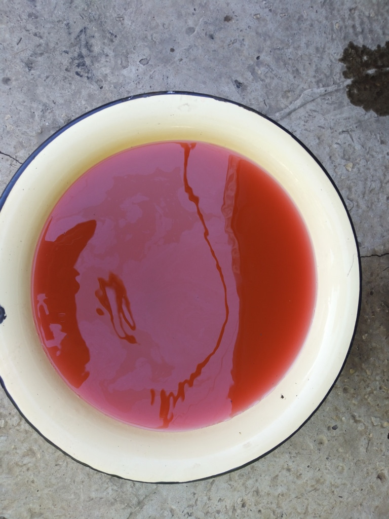

Все продолжаю тестировать почему машина греется.
Пока езжу на пустом термостате, за одно решил промыть систему народным средством, лимонной кислотой. 2 пакетика по 80гр.
Слил атифриз старый
Залил воды дистиллированной и 1 пакетик лимонной кислоты.
Завел и дождался пары срабатываний вентиляторов.
После этого чуть остудил и слил.
Грязи вышло много.
В бачке тоже приличный осадок.
Снова залил дистиллированной воды и 2й пакетик кислоты.
В этот раз не только довел до срабатывания вентиляторов, но и 20км проехал неторопясь.
остудил и слил.
Грязи вышло еще больше.
ну и 3й раз залил просто воды и довел до вентиляторов
слил уже почти чистую
На этом промывку решил остановить)
Итак 30л воды ушло)
залил феликса
Но как обычно все в пустую, от перегрева не помогло)

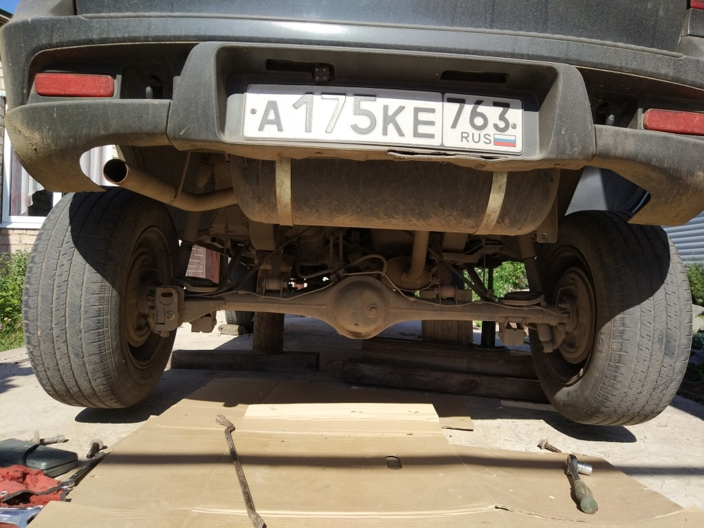

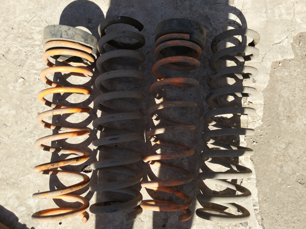

Еще избавился от мерсовских пружин сзади.
На месяц меня хватило на них.
Ну ооочень жесткие.
Высота конечно супер. Но спина не выдерживает даже на асфальте, про бездорожье и говорить нечего(
Вернул свои старенькие технорессоры +50 с поставками.
Зад сразу упал на 5см почти.
Надо или проставки повыше или как на строй ниве чашки поднимать на мосту. Но мерсопружины не поставлю точно) Продавать их теперь придется)

замени радиатор, он у тебя забитый. На крайняк сними и промой керхером с химией…
Забыл сказать.раствором соды потом ещё разок промыть надо было)

проставки назад бери Эластомаг 75мм (Они называются Лифт +50), выше их не встречал.
Цена пружин?)
за 4 начну, а там как пойдет) ониж новые совсем практически)
