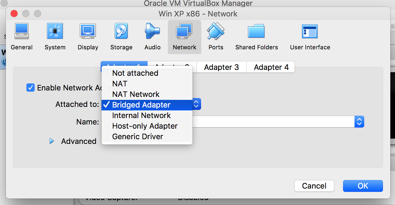

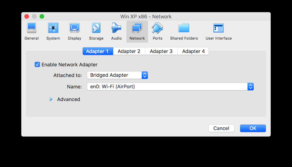

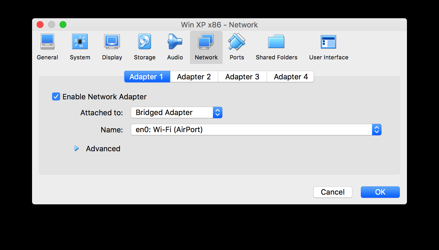

5) Без этого ничего не получится. Нужно зайти в VirtualBox в настройки виртуалки, а раздел Network и поменять параметр "Attached to" c NAT на "Bridged Adapter". И дальше в Name выбрать "en0: (Wi-Fi Airport)". Это позволит виртуальной винде подключиться к адаптеру напрямую.
(Если вам нужно будет пользоваться интернетом внутри виртуалки, то лучше верните потом значение на NAT. Если у вас инет на ноутбуке по вафле, то все будет ок, а вот если по проводу, то работать внутри виртуалки инет перестанет, пока не вернете значение на NAT).
6) Теперь идём в машину. Вставляем адаптер в разъем под рулём, заводим машину. Адаптер должен начать испускать вайфай сигнал и на нем должна гореть красная лампочка. Подключаемся к нему ноутбуком (в macos) как в обычному вайфаю. Дальше запускам виртуальную машину. В ней в сетевых соединениях можно посмотреть текущий IP. Он должен быть формата 192.168.0.Х (в большинстве случаев с таким адаптером как уменя). Этот IP означает, что вы не верном пути и ваша виртуалка в прямом доступе с адаптером (в одной сети).
