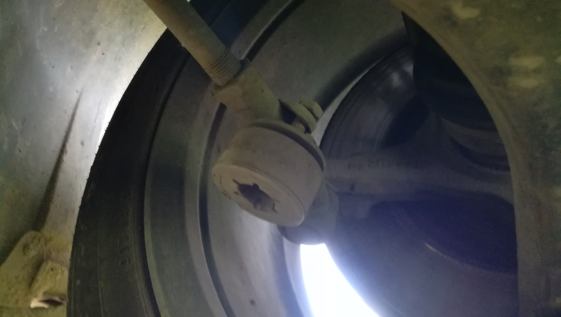

2. На рулевых наконечниках установлены демпферы Hyundai 218233k000. Они достаточно компактны, вес каждого по 250 гр. Больший демпфер туда не поставить т.к. будет цеплять диск при выкрученном руле.

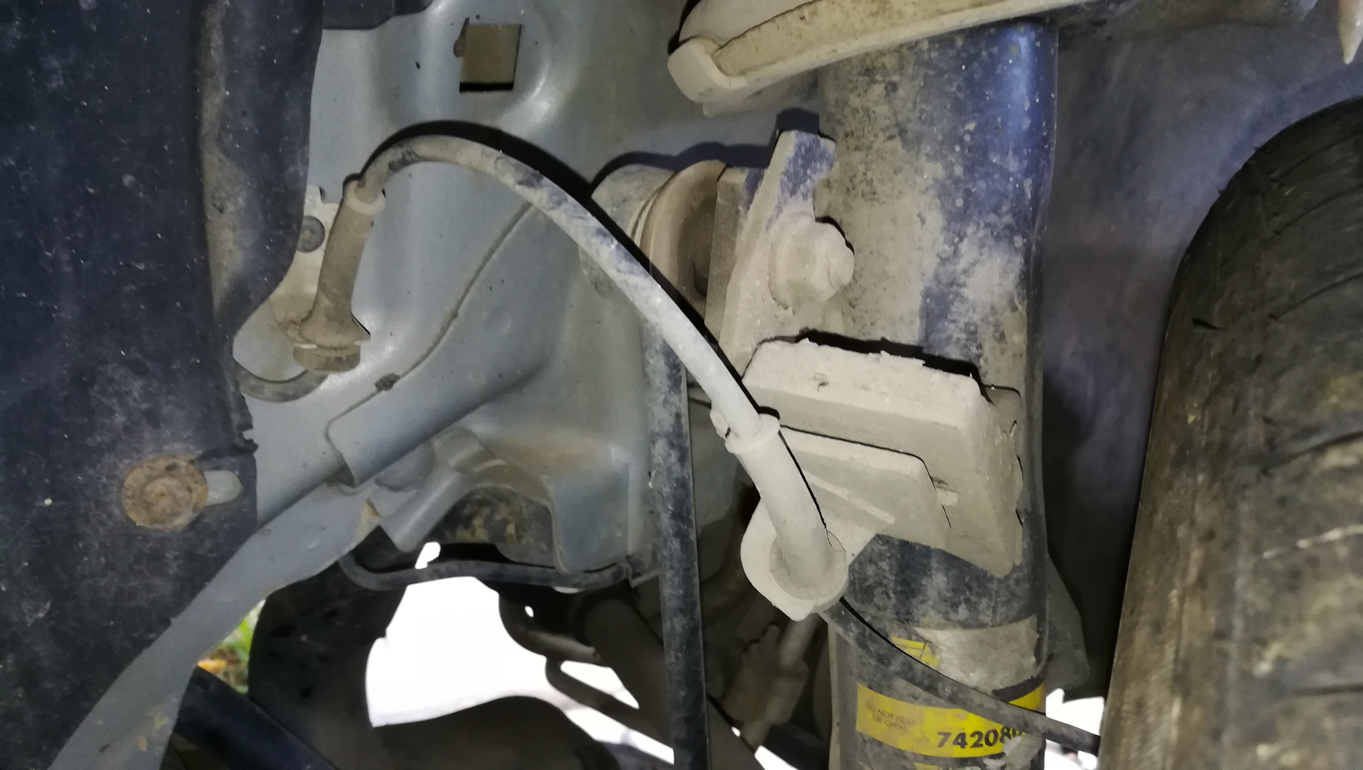

3. На передних амортизаторах, в точке крепления стойки стабилизатора стоят демпферы от Мазды 3. BP4K-34-980C — левый демфер, BP4K-34-970C — правый демпфер. Вес около 350 гр. Так же можно установить эти демпферы от Фокуса 3 или Kuga, у них вес чуть больше.

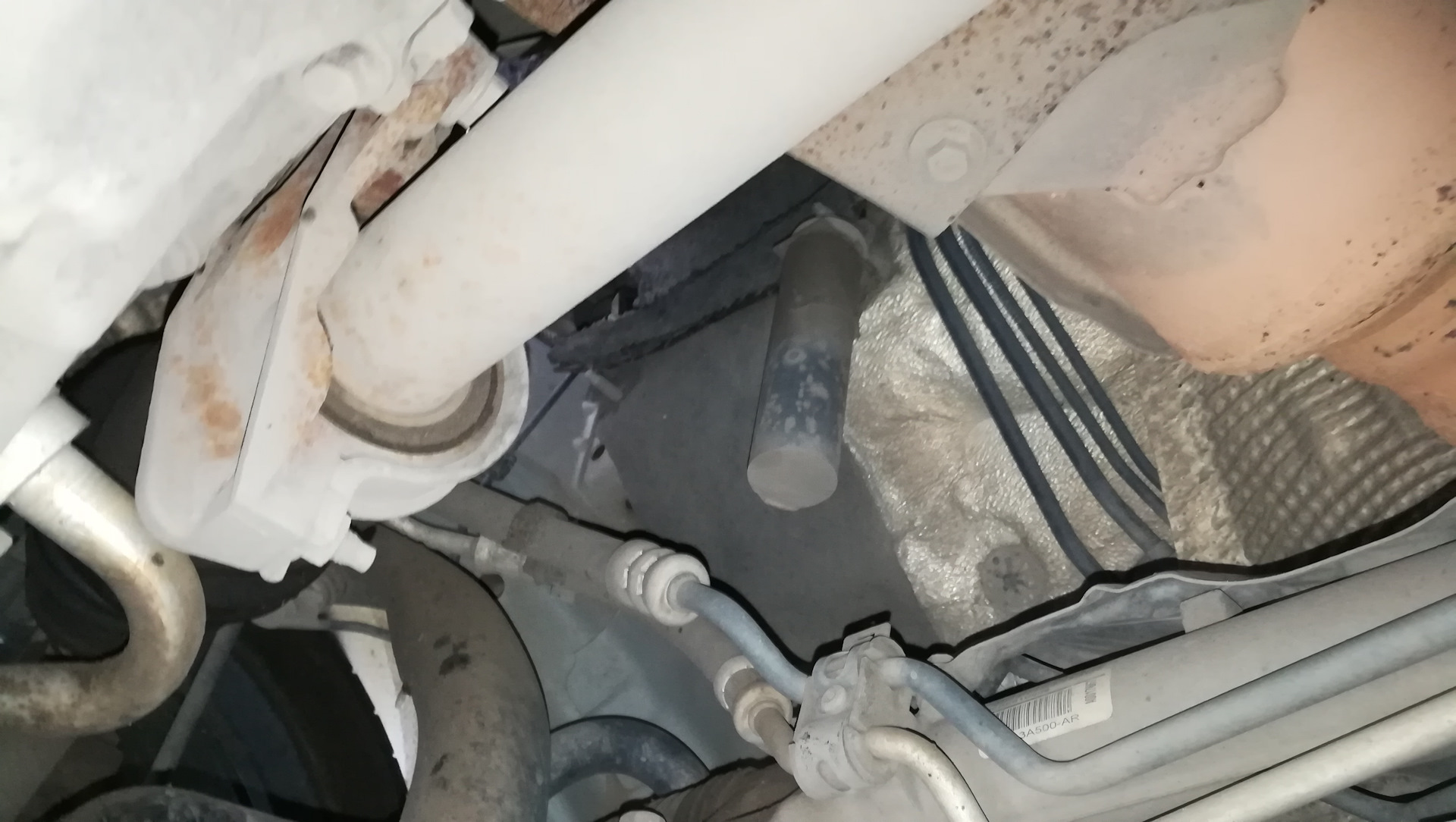

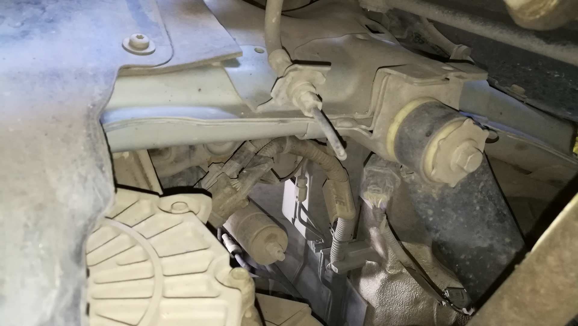

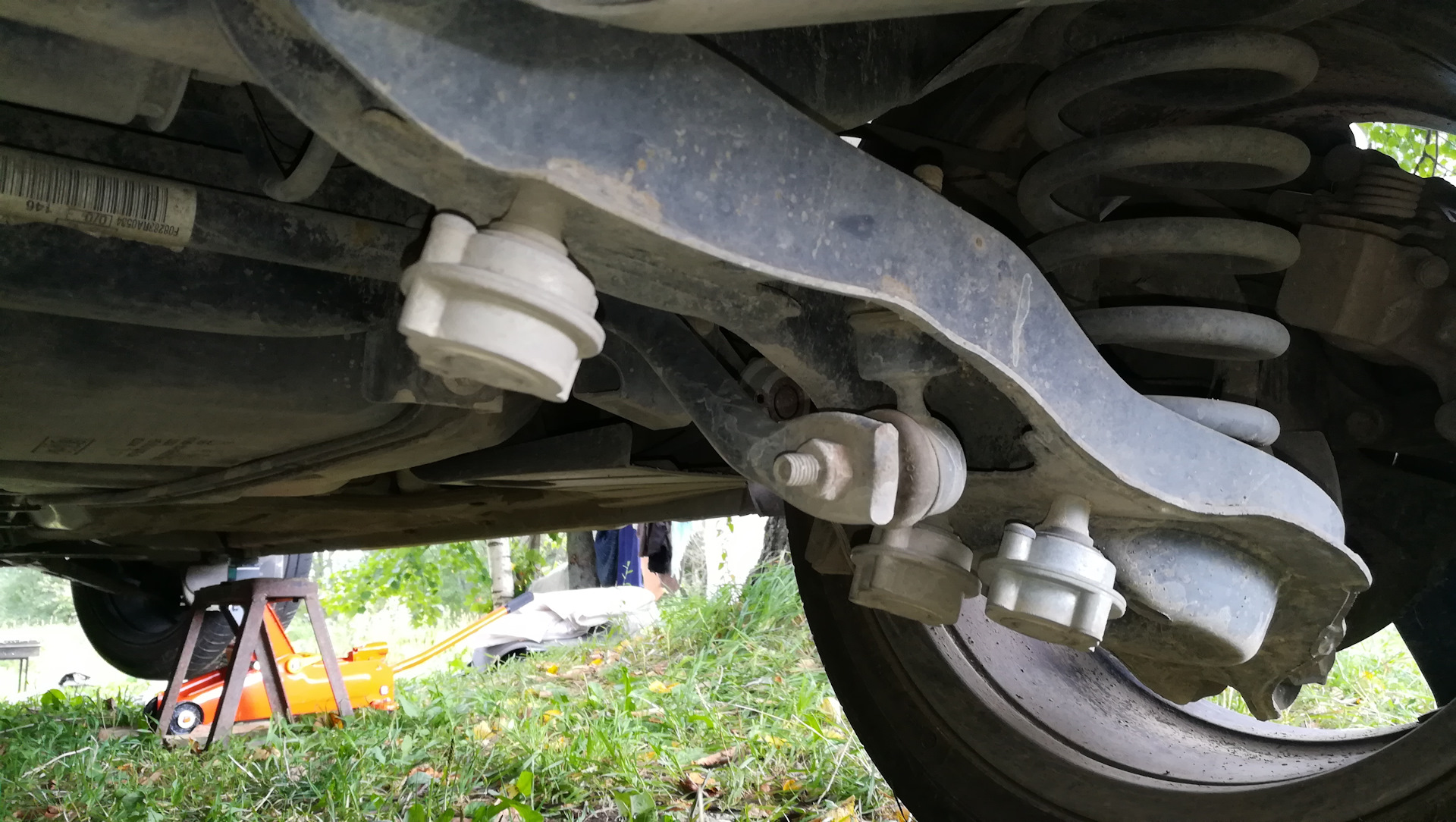

4. На задних подпружинных рычагах установлены по 3 демпфера General Motors 13 337 450 на каждый рычаг. Масса демпфера 186 гр. Штатно, на подпружинные рычаги демпферы устанавливали на Focus 3 ST и Volvo V40.

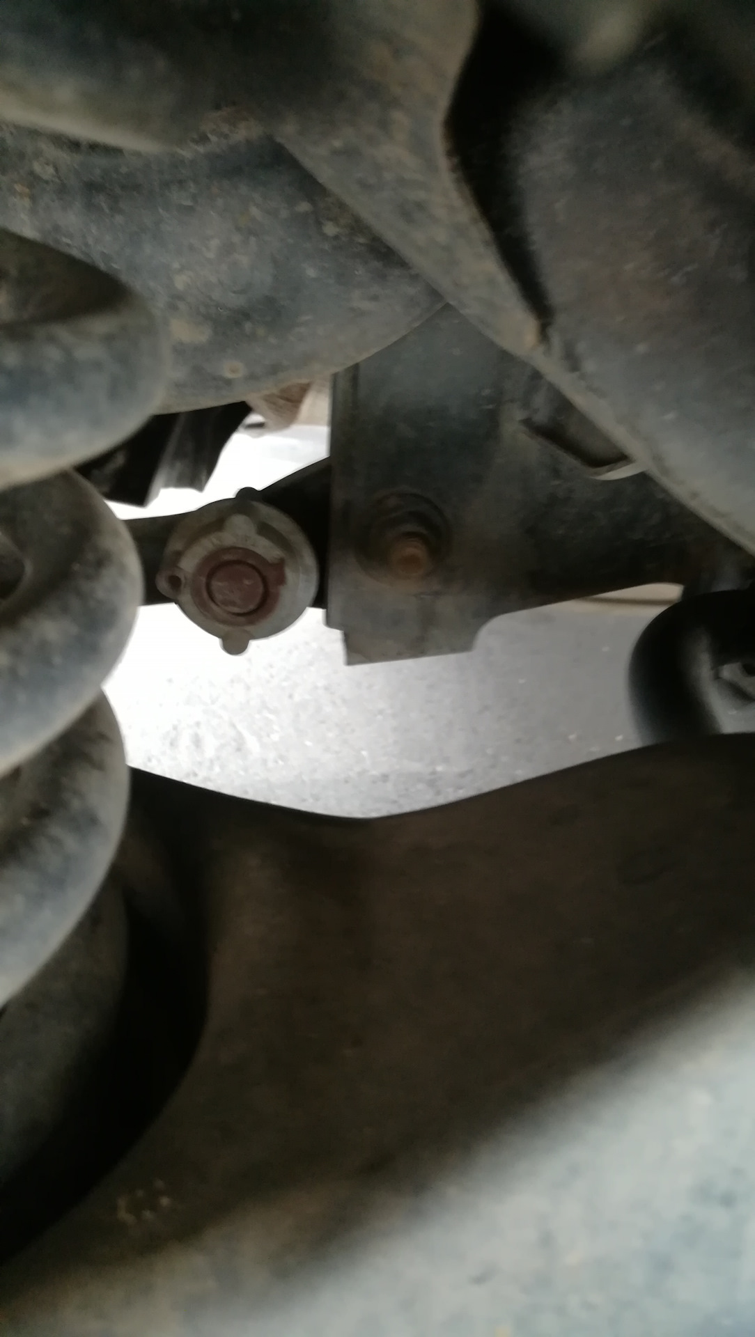

5. Такие же демпферы General Motors 13 337 45 установлены на малые поперечные рычаги (косточки, восьмерки и т.д.) При установке надо очень тщательно выбирать место, т.к. если расположить демпфер чуть ближе к подрамнику, то при ходе подвески, он упрется в подрамник и канет в бездну.

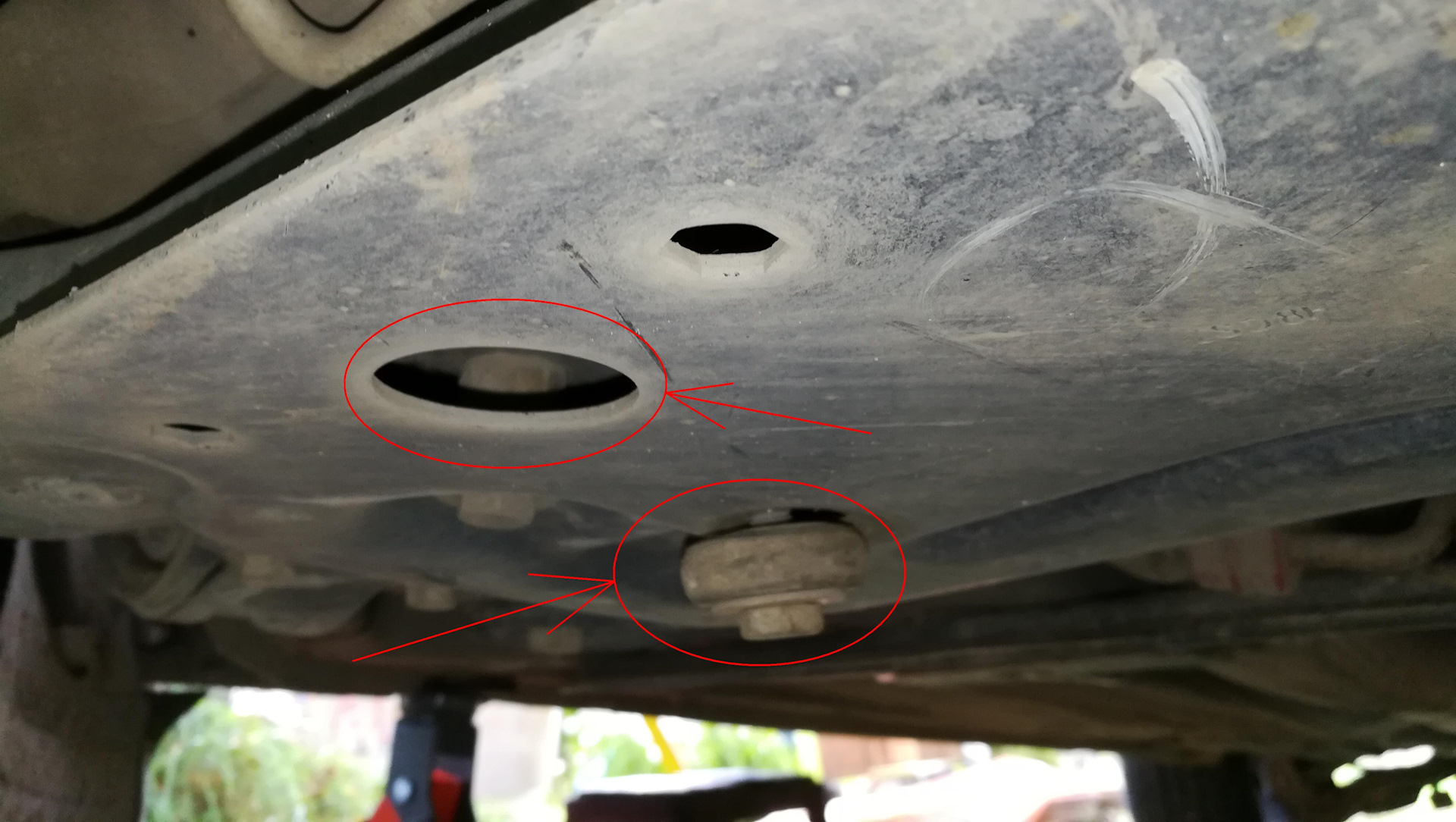

6. Так как передний подрамник полый, то он достаточно хорошо резонирует. Для ликвидации этого эффекта, я стянул подрамник металлической втулкой. Демпфера как на передний так и на задний подрамник не устанавливал. Может со временем и поставлю, на задний подрамник подходит демпфер от Мазды 3 C236-28-660C., но буду ставить самоделку. Защиту днища к подрамнику фиксирую через резиновые прокладки.

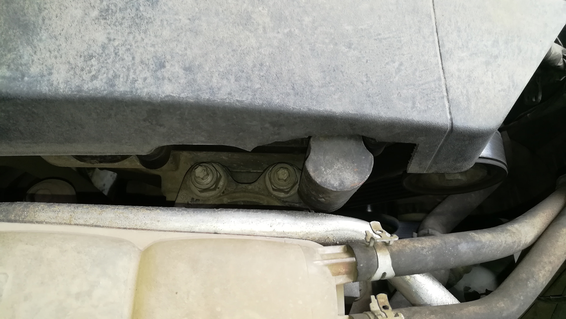

1. На правую опору двигателя, со стороны крепления к двигателю, установлен демпфер ТагАз T111001320, под этим же артикулом есть и демпфер Chery. Данный демпфер имеет в основании два лепестка для крепления. Для установки на опору один лепесток нужно срезать. Так же, для установки нужно сделать выемку в декоративной крышке двигателя. Хочу предостеречь тех, кто захочет поставить самодельный демпфер. Я предпринимал 5 попыток установки в это место самодельного демпфера. Во всех случаях демпфер обламывало. В последнем 5 варианте демпфера, основание демпфера было сделано из 5 мм. каленой пластины (вес демпфера был около 500 гр., так вот спустя неделю, пластину переломило, а демпфер успешно упал в приводной ремень. Видимо от двигателя идут высокочастотные вибрации, которые вызывают резонансное разрушение металла. У демпфера T111001320 опора, на сколько я понял, чугунная. Демпфер проехал уже в районе 30 тыс. км. и чувствует себя отлично. У Chery он устанавливается как раз в это же место.

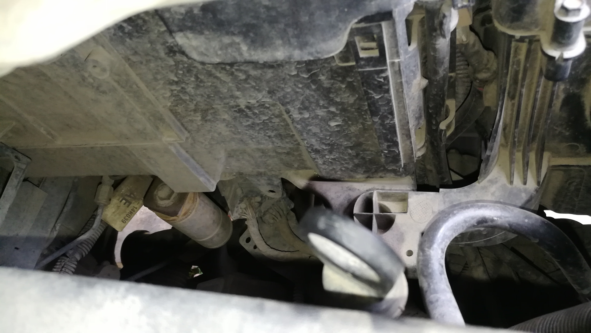

2. В месте крепления правой опоры двигателя к лонжерону, ближе к моторному щиту, установлен самодельный демпфер весом 1 кг.
3. На левой опоре двигателя, та что под аккумулятором установлен самодельный демпфер весом 1 кг. Существует заводской демпфер для установки на это место от Мазды 5, арт. BR9L-39-07YB, но цена его говорит о том, что он сделан из драг. металла :)
4. На задней опоре установлен демпфер весом 1 кг. сделанный из двух блинов для гантель 0,5 кг.

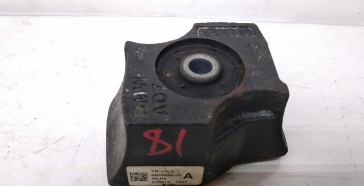

43hz
Добрый день!
Вы как гуру демпферизации, подскажите, будет ли работать демпфер от бмв, вес около 2,5 кг, на заднем подрамнике форд фокус 3?
А на бмв он где стоял? Слишклм уж низкая частота.

Здравствуйте! Очень много вибраций проходит от маленьких внутренних сайлентблоков задних подпружинных рычагов на подрамник. Советую между регулировочными болтами на задний подрамник поставить демпфер, как на мазде3 или вольво S40. Приход точно будет. Ещё на задних подпружинных у вас установлены по три джи-эмовских маленьких демпфера. Они слишком лёгкие, чтобы там гасить мощные вибрации. Туда можно по кило-полтора. Вот как у меня реализовано www.drive2.ru/l/521245203575603480/
