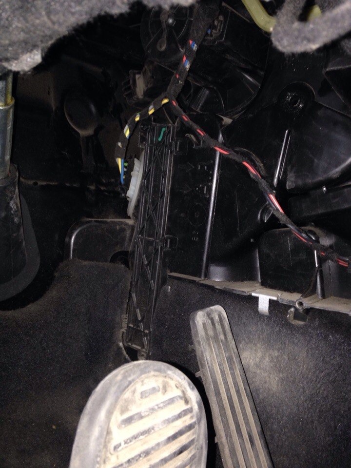

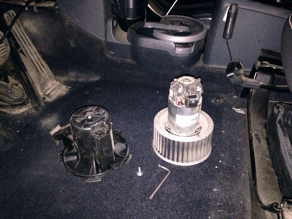

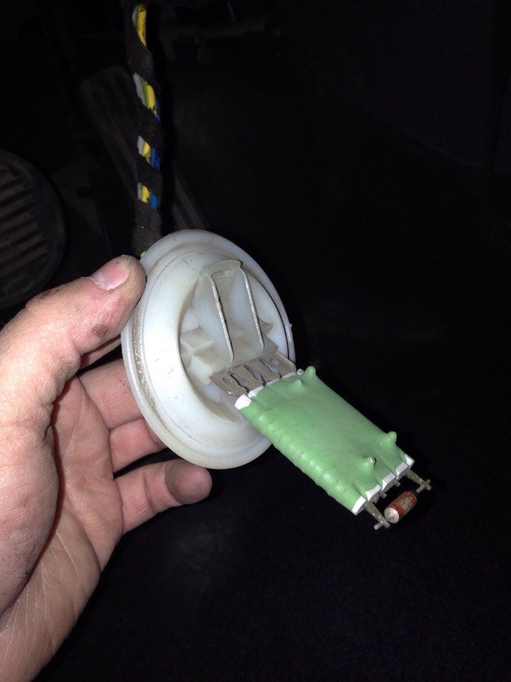

Холода уже не первую неделю, но сейчас они начали проявляться все сильнее, ночью уже минус 10-12 градусов, и как это всегда бывает, в самый неожиданный момент печка отключилась, но потом снова заработала… было это неделю назад. После того как она заработала, печка стала издавать какой то скрип, и скорость вентилятора плавала. На форумах, и тут на драйве пишут что это известная проблема. Диагностика и ремонт этой проблемы заняло 15 минут, моторчик вытаскивается без каких либо инструментов — нужно отсоединить фишку и повернуть против часовой стрелки, после чего он вытаскивается, находится он над педалью газа. Я прочистил коллектор от налета и подвел щетки к нему. Вставил все обратно и печка стала работать без скрипа и сбоев.

Что то сопротивление достал, а моторчик нащупать не могу… Что поворачивается против часовой…
он выше и немного ближе
То есть это две разных детали;)))
да, это разные)
Может на дизилях иначе… Нефига нащупать не могу…
везде все одинаково

от регулятора сопротивления идет жгут наверх, он идет к вентилятору
Нефига не нащупал, хлодно и руки не из того места;))) там только еще коробка с надписью филипс болтается какая то…

А что под фишкой подразумевается?
фишка — это пластиковый элемент являющиеся окончанием провода и который вставляется в прибор — в данном случае в моторчик. ну если что звони мне 89037655189 или пиши, могу я перезвонить, сориентирую что и куда.

Посмотрел фотки у буржуев;)) нащупал но за перекур не смог отщелкнуть провода;))) битва продолжается:)))

Я его победил!;)))
ну рассказывай что и как
Мобильная версия, не дает простора для всех слов:))) но благодаря Вам и Вашей поддержке, сдаться я не мог, а него не оставалось выбора:))) Снял протертом там хорошо, отдраил все… И подумал а сколько де я его теперь ставить буду… Но пара слов великого русского и один перекур помогли с этим справиться гораздо быстрее сем снятие:)))) п. С. Подчиненные уржались над всей этой картиной:))))

ищи его над фильтром салона
