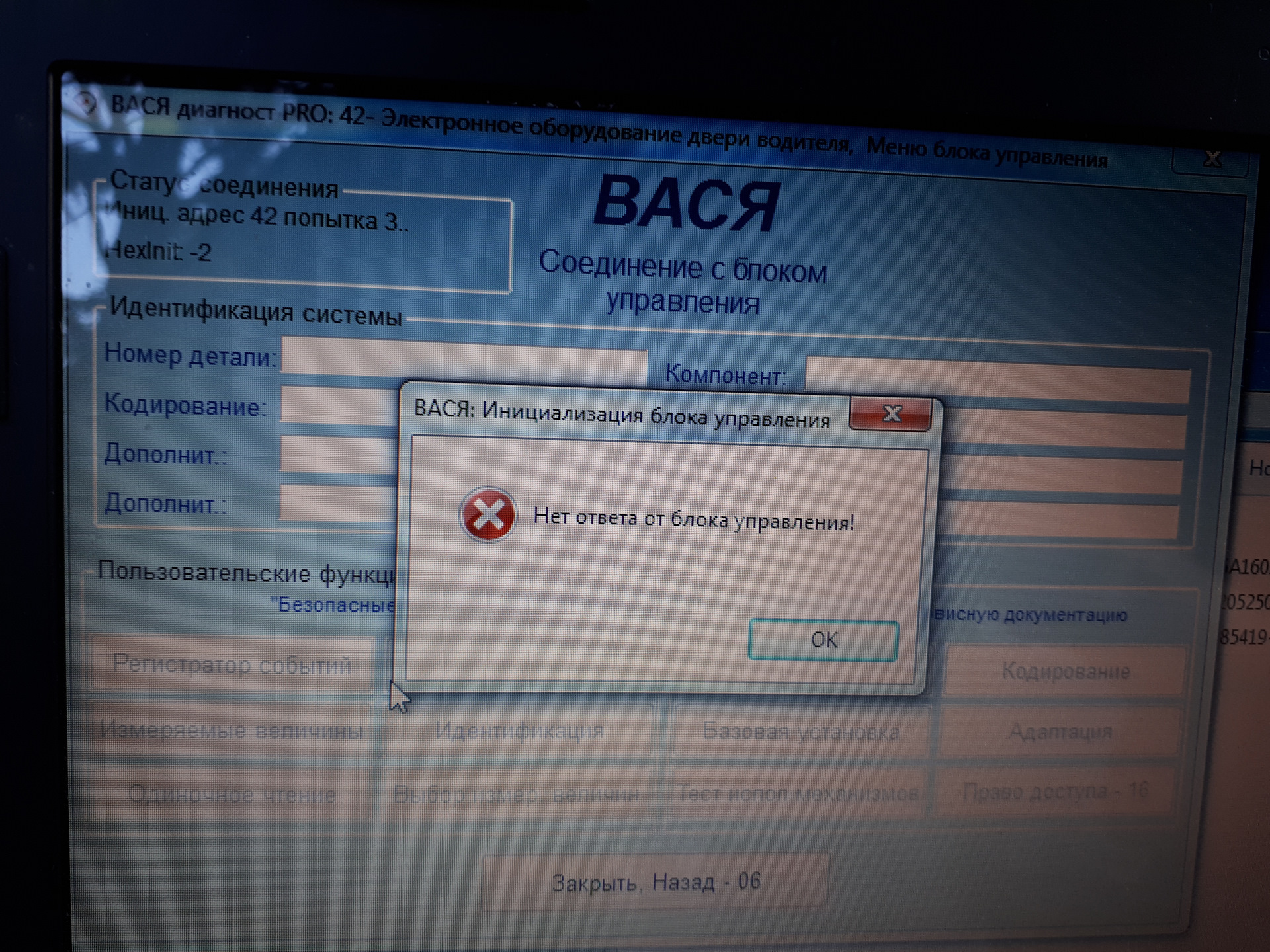

Кроме того ВАСЯ диагност выдавал ошибку по:
блоку комфорта и блоку и по блоку управления двери водителя (код ошибки один и тот же)

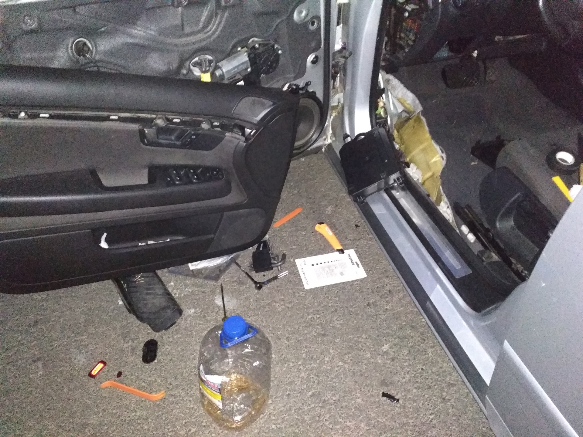

Добраться до блока комфорта не сложно:
1) открыть водительскую дверь
2) снять накладку блока предохранителей (отверткой или спец. инструментом, купленным на Aliexpress ru.aliexpress.com/item/Ca…042311.0.0.344233ed11D4Uq)
3) отсоединить узкую пластиковую накладку, она держится на V-образных металических клипсах,
если при снятии накладки они с нее слетели и остались зажаты в метале кузова (бывает, не страшно) АККУРАТНО выньте их, стараясь чтобы они не упали внутрь (поддеть можно ножницами, удобнее чем отверткой) и оденьте на накладку.
4) снимите накладку, фиксирующую обшивку. Там такие же клипсы, но они сидят на накладке плотно, штыри (с ними ничего не будет) и фиксаторы. Все просто.
5) снимите накладку-подставку левой ноги (если автомат), там нужно открутить болт, ничего особенного.
Далее просьба убарать от места проведения "реанимации" детей/друзей/людей со слабой психикой/соседей любящих давать советы и прочих "помощников" — далее работа для настоящих мужиков, лучше если есть не один, а два три сильных мужиков, и вот почему. Долбанный ковер обшивки настолько хреново отодвигается без снятия сидений, что можно сломать пальцы себе и всем, кто будет давать совет как лучше отгибать, что чуть не произошло у меня. Я использовал 6-литровую канистру от омывайки, чтобы хоть как-то зафиксировать поднятый ковер подложив ту бутылку под него. Далее видим блок комфорта. После отсоединения (аккуратно тяните саму коробку, так как крепления очень хилые), изъятия и разбора у меня он ну естественно (ну ктобы сомневался) — дежавю? был сух и чист.

Почитав сцепку "гугл + форум + drive2" ОПЯТЬ, решено, что проблема в самом блоке управления в водительской двери. Далее что? Верно: с легкостью разобрать обшивку двери, и проверить не оторвалось и что-то в блоке, что крепится на ручке двери.
Информацию как снимать брал отсюда: app.box.com/s/svn44t11zj
Определил опытным путем пару хитростей — декоративную накладку (дерево/алюминий) аккуратно тяните вперед (не вверх, не на себя!) чтобы не поламать крепление; начните с того, что снимите, потянув вверх часть обшивки, куда уходит окно, опускаясь вниз; снимая обшивку (крепление — клипсы) лучше начинать снизу — будет проще, клипсы очень хорошо ламаются, лучше иметь запасные (кто же знал наперед), когда снимите обшивку не дергайте, чтобы не оторвать тросик и провода.

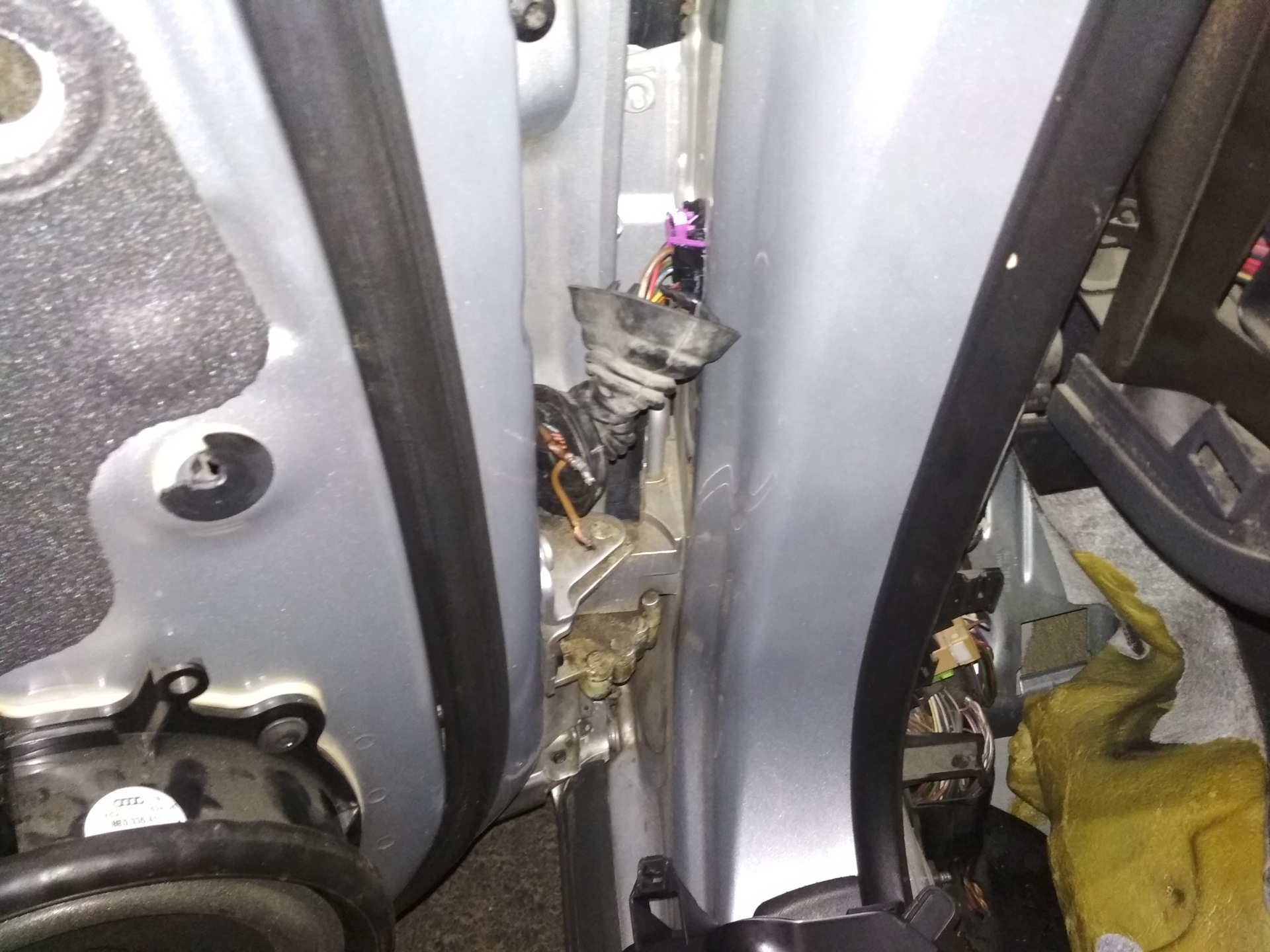

Далее вышло не так как я планировал — вместо видона проводов идущих от основания двери к блоку я увидел что все зашито чем-то типа шумоизоляции. Начав разбираться, как идут провода я потянул за них и оказалось, что один из них перебит, и уже не раз был паян и скручен.
Вот так все просто! Всего-то 2 часа поисков.
Соединил провода — все работает, без тупняка.
UPD были вопросы в комментариях, отвечаю сразу — для решения проблемы проделать следующее:
1) открыть дверь (это важно)
2) отсоединить резиновую гофру, в которой идут провода от кузова авто в дверь (фото выше)
Совет: лучше снять с одной стороны (например с кузова), если нет проблем — надеть и снять со стороны двери. Зачем? Гофра твердая, если снять с обоих сторон места для маневра (перебора проводов) мало.
3) найти оборванный контакт (пережаты/оторваны/закороченные провода) предположительно коричневого цвета, грубого помола.
4) устранить обрыв
5) надеть гофру назад.
6) закрывать дверь или нет — по желанию.
Всем удачи!

У меня тоже ошибка двери водителя. Но все работает в каком-то однопроводном режиме. Я думаю провод сломался в гофре у петли дверной. Как гофру снять? Просто силой? Или в определенном направлении со стороны кузова и со стороны двери?
Всё про снимается — она резиновая, тянешь, например от двери и все. Проще назад надеть) когда начнёшь все получится. У меня как раз провод был виной, коричневый. До меня его уже паяли

Как вариант Вася не видит блок управления. У меня Вася не видит один цилиндр из шести (2-й), но я-то знаю, что он у меня есть и работает)) Ты смотришь конкретно блок или вообще ошибки? Я выложил скрин из общего поиска ошибок — ошибку по блоку водительской двери выдавало в многих местах — 09 (Блок управления бортовой сети), 16 (Элек-ка рулевой колонки), 17 (Комбинация приборки), 25(Иммобилайзер). После ремонта нигде нет. Попробуй поискать в этих адресах или сделай общий скан ошибок.

Извиняюсь что не в тему но у меня не отвечает ни один из 4-ех блоков дверей, в чем может быть проблема?
Кстати выбрасывало лампочку ESP на приборке, после ремонта ее нет. У нас в авто много чего связано.
