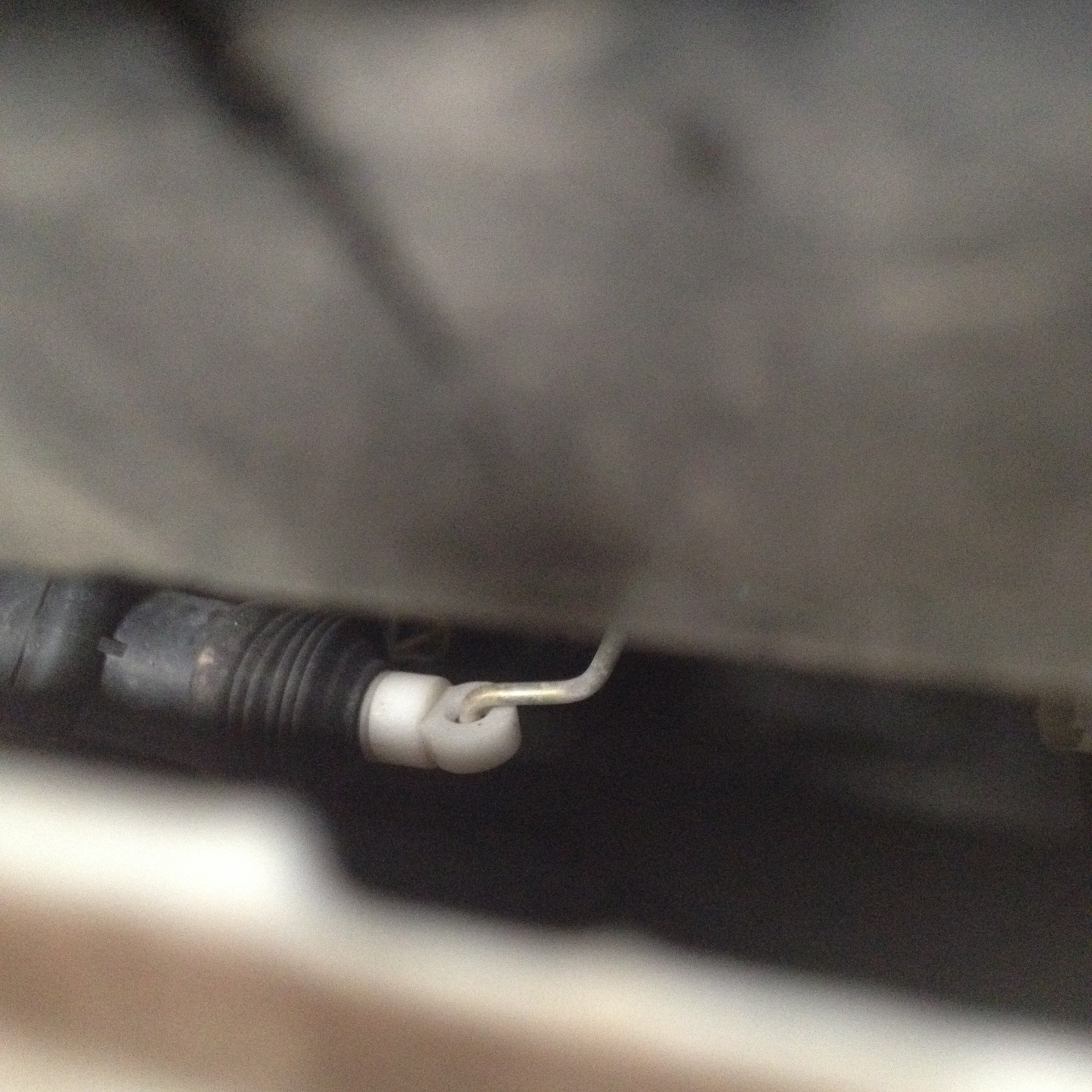

Так вот, к чему я… Недавно собирался покрасить штапики, а то вид у них уже старческий.
Снял…
Ну и в глаза мне бросилось то, какой вид в щели…
взял длинную отвертку, и толкнул-потянул за этот прутик… и надо же, дверь разблокировалась!
Надел штапик, заблокировал двери. Засек время… Начал открывать машину без ключа, этим способом.
Получилось у меня за 10 секунд разблкировать дверь. 10 СЕКУНД!
Конечно, сработала сигнализация, но это не пару тысяч дяде платить, но и стоит задуматься, для того, чтобы как то скрыть этот доступный способ для воришек.

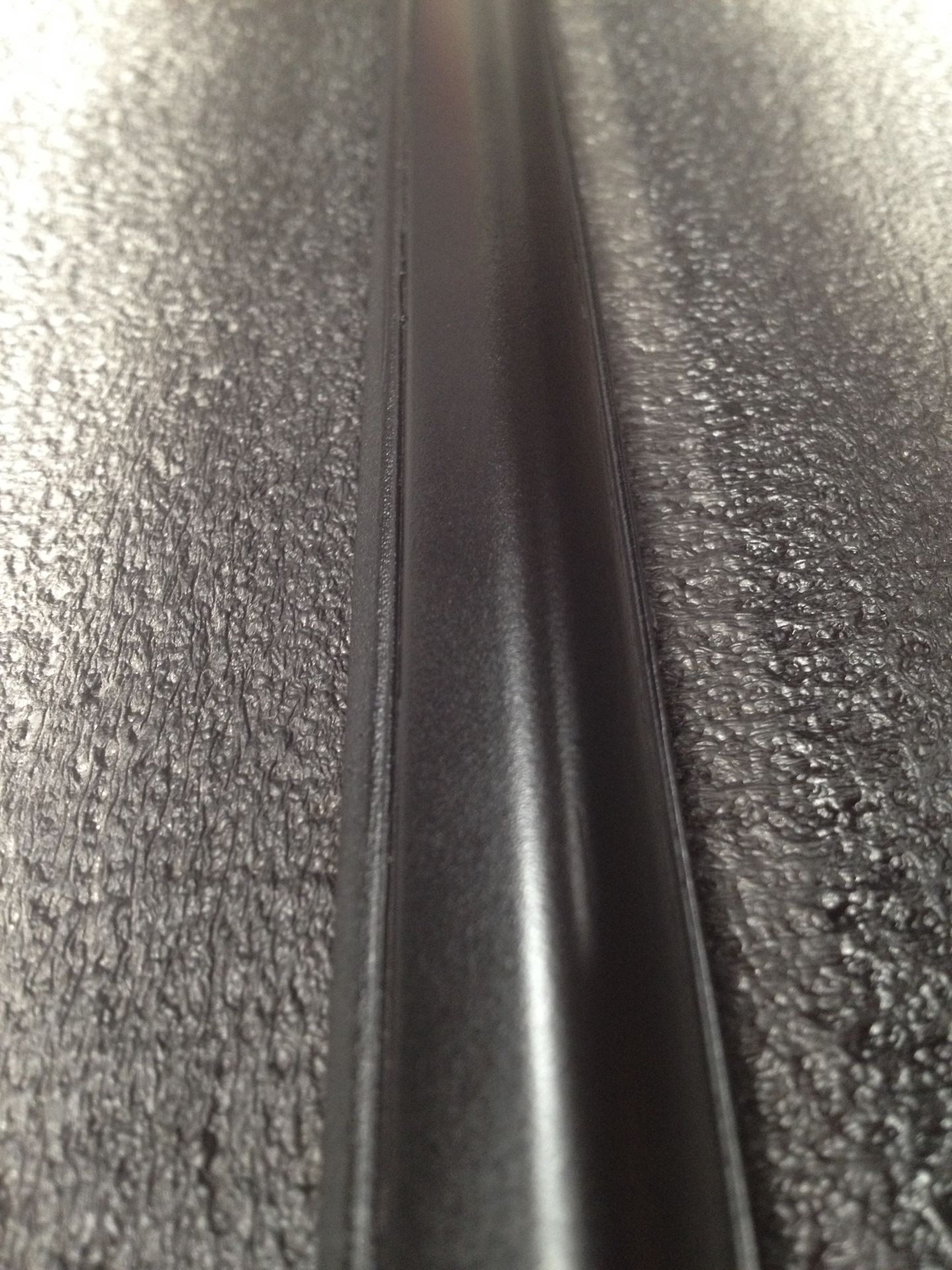

Штапики покрасились хорошо…

Чем красил? Как перед покраской обрабатывал?
Соскоблил краску
помыл
прошелся шкуркой 500 градации
обезжирил бензином
напылил грунт
заполнил грунтом
напылил краской
заполнил краской
лаком не напылял
заполнил лаком.
сутки сохло.
Все предельно просто и примитивно.
Как сняли чтобы не сломать клипсы?
Краска не слазит? Металл ведь полированный.
отверткой поддел с торца.ю потом с прокрутом от стекла… из 4х клипс, на одной клипсе ножка отломилась в первый сьем, второй раз уже нормально снял.
Метал прошкурил немного… Краска держиться пока. Если слезет, то укажу это в последствиях)
На рестайле ставится защита от этого задняя дверь honda.epcdata.ru/civic/ua-eu3/13480/body/8861/ поз 16 и 22.
Передняя дверь honda.epcdata.ru/civic/ua-eu3/13480/body/8858/ поз 9 и 14
Да, типа резиновый винил какой то. Все убрал канцелярским ножем, ставил перпендекулярно и соскрябывал. Потом шкуркой мелкой сглаживал. Краска самая дешевая. Черный грунт 130р, краска черная 130. Потом вскрыл лаком, о чем пожалел… смотриться не очень, лучше смотрелась матовая краска. На фото лака еще нет.
Привет .На этих штука типа резина задубевшая, Трескается .Убирал ее ? И чем красил. Хотел жидкой резиной покрасить .

В — 30 захлопнулась EUшка. За пару мин открыл. Оттянул рамку и длинной палкой нажал стеклопод. Но моя в этот момент тарахтела
