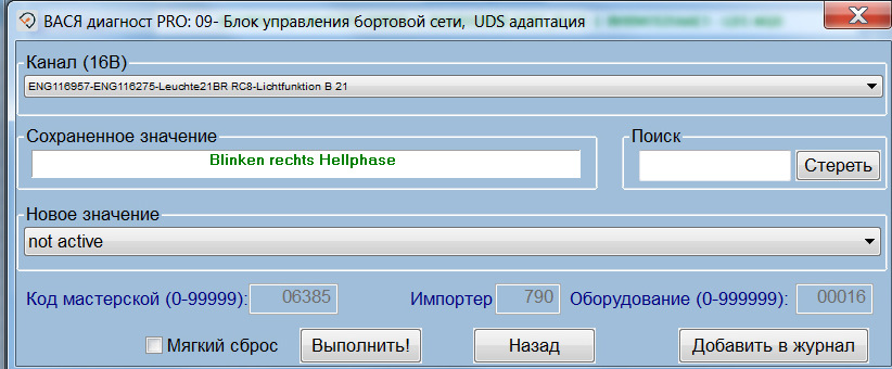

Убираем мигание стопов с поворотниками:

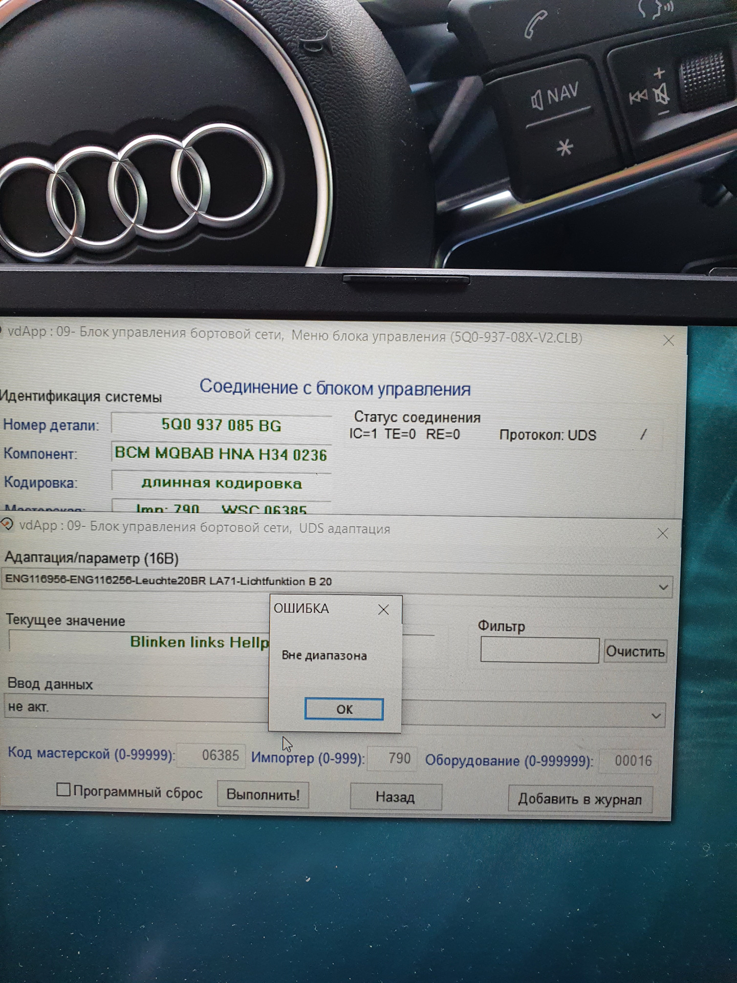

Открываем Васю -> 09 блок -> закрытая область -> вводим код 31347
После этого открываем адаптация и ищем нужные нам строчки.
Находим Leuchte20BR LA71-Lichtfunktion B 20 — значение Blinken rechts hellphase меняем на not active Это левая фара
Находим Leuchte21BR RC8-Lichtfunktion B 21— значение Blinken rechts hellphase меняем на not activeЭто правая фара.
Таким же образом чистим все остальные каналы (C, D, E, F и т.д.), меняя их на not active.

По аналогии меняем на not active и в Leuchte21BR, оставляя только Lichtfunktion A 20, Bremslicht (Brake light)

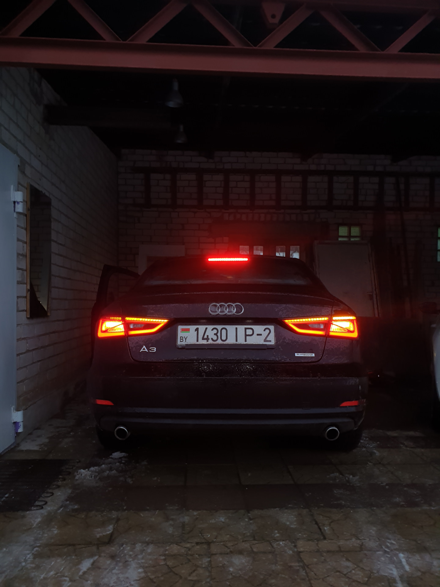

Жмякаем выполнить, выходим. Повороты мигают как надо, без стопов. Стопы так же выполняют свою функцию. Аварийка мигает поворотниками

Добрый день. Подскажите, если знаете. У меня выходит ошибка после того, как пытаюсь выставить "не актив". Пишет " Вне диапазона". При этом все каналы по буквам кроме B и С- уже не активные. Как это вылечить?
Спасибо
попробуйте васю перезапустить, код в закрытой области вводили?
не нашел закрытой обоасти. Зашел в 09 блок и в адаптацию.
Возможно, что проблема в том, что не нашел закрытой области. Может она где то скрыта?
в закрытой области вводите код, потом меняете в адаптациях значения
Я понял, спасибо. Но у меня не активна эта область(

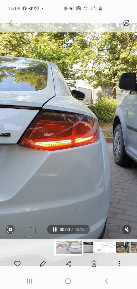

Все получилось. У меня, видимо, новая версия Васи и названия и расположения по другому. Но нашёл, все работает. Правда я не менял ничего в пунктах самих поворотов- побоялся, чтои динамические станут обычными
Видео скинуть не могу. На фото горит только поворотные, но в реале он динамический Спасибо

Благодарю от души!) Поменял фонари на европейки и сделал все по вашей инструкции. Все огонь!
на здоровье ) По фото как поворотники горят со стопами
Это я ноутом зажал педаль тормоза двигая сиденье) чтобы все вместе проверить. Стопы с аварийкой и стопы с поворотниками. Теперь поворотники отдельно от стопов
