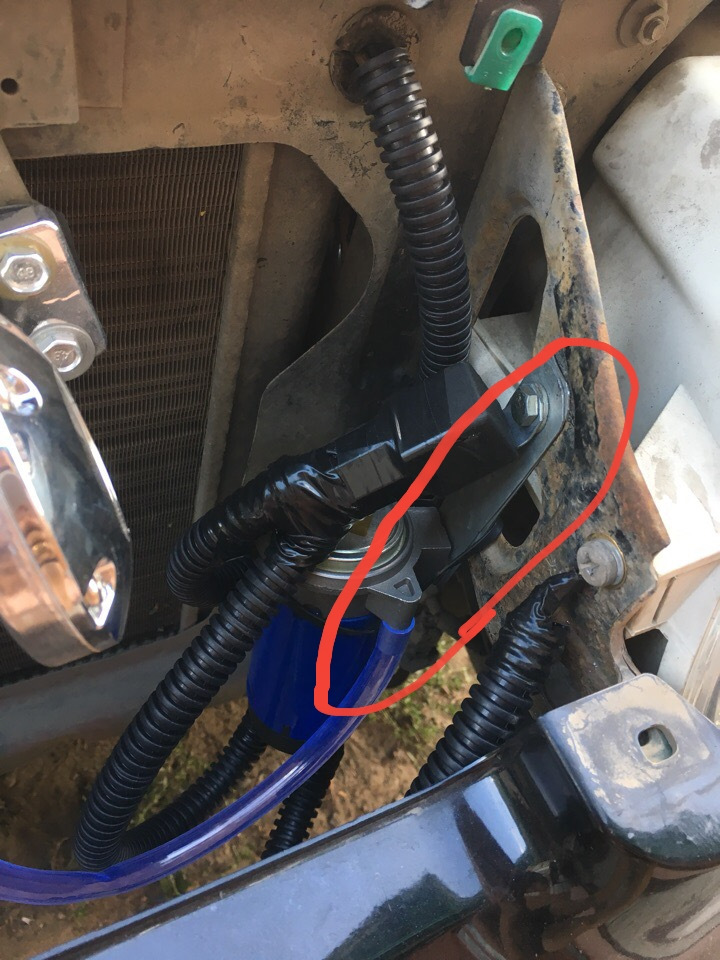

Стрельнуло мне поставить пневмосигнал. Ни разу не ставил себе такие вещи😅 Ну сказано-сделано. Купил значит такой сигнал за 800 ₽.

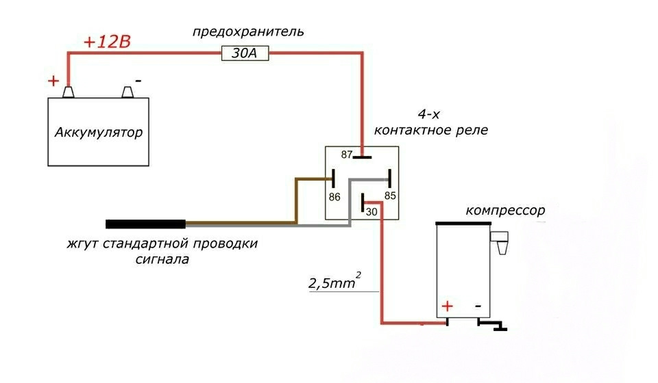

Установил все к заводской проводке, поездил пару дней и понял, что так не пойдет. Нет, я не боялся, что сгорит проводка, да и звука я думаю было достаточно, просто при нажатии сигнала с включенными противотуманками (даже без ближнего света) свет прилично затухал. Я тут же подумал, что нужно купить реле и делать через него.
Купил реле на 30А, фишку для него, акустический кабель 2×2,5мм 2 метра (хватит и одного), черную гофру 16мм. Мужики, гофру покупайте в стройдворах или в строительных магазинах. Для сравнения 16мм гофра в Мегастрое 10м=107₽, а в автомагазине 10мм гофра 1м=50₽. В 5 раз дороже.

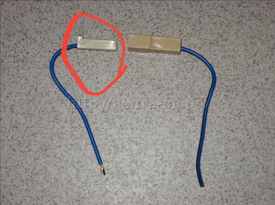

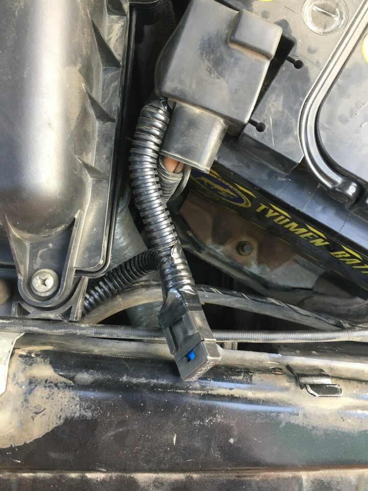

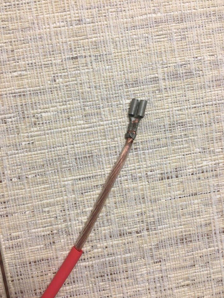

Итак, все соединения я старался делать из цельных проводов, а не соединяя друг с другом 100500 раз. Выковыривал разьемы со старой проводки от жигулей и зажимал на новый акустический кабель.
В фишке под реле я вытащил все провода и вместо них поставил так же 2 акустических кабеля и 2 провода от заводской проводки.
На плюсовую клемму аккумулятора кинул провод, который идет на плюс реле ( соответсвенно врезал предохранитель на 15А).

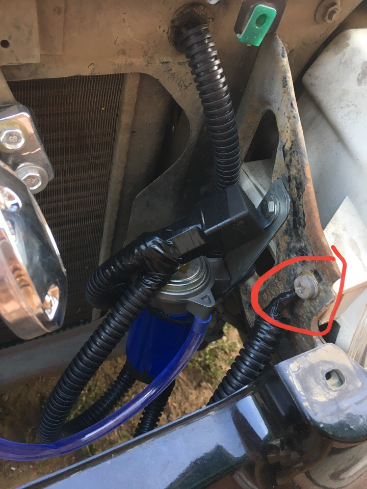

Массу для компрессора взял с кузова от крепления фары.

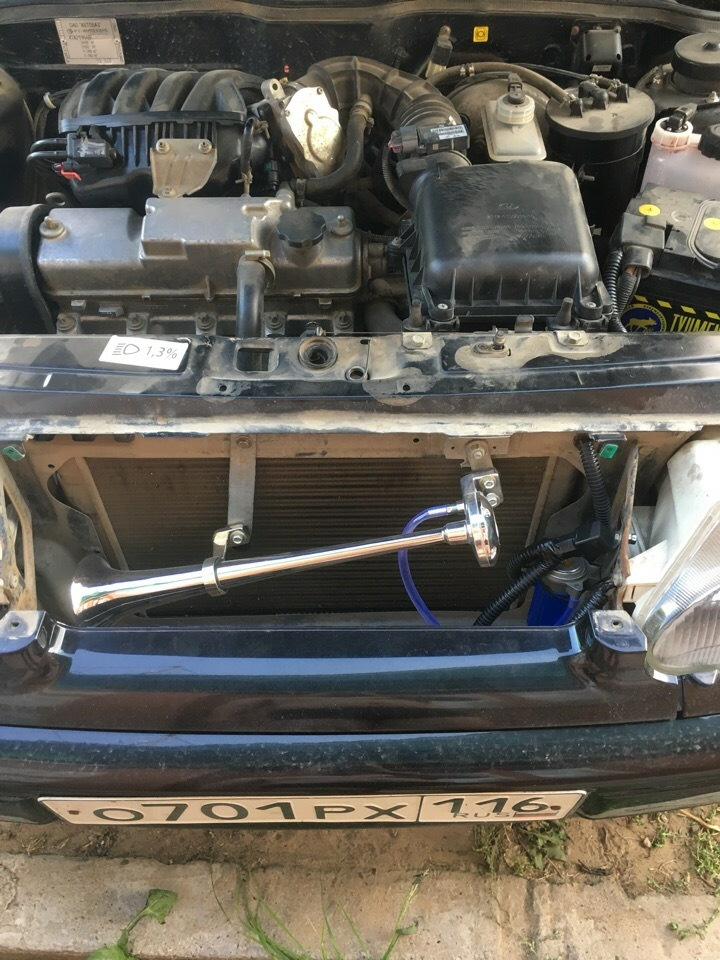

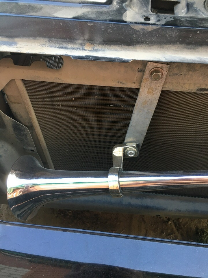

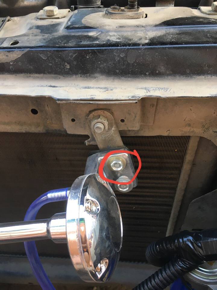

Для дудки сделал пластину из оцинковки длиной 11,5 и шириной 2,5мм.
Вторая пластина заводская, но просверлено еще одно отверстие под основное крепление дудки.
Третья пластина для компрессора 9,5 мм тоже на 2,5мм.
К последней прикручено реле. Все соединения проводов изолировал термоусадкой. И всё это дело в гофру. На + и — компрессора одел пластиковые фишки (тоже от проводки жигулей) и соответсвенно изолировал.
Стало гораздо лучше, изменения света при нажатии сигнал практически не заметно. Сигналом очень доволен!;) Выход дудки наклонен вниз, чтобы вода там не задерживалась. Верхняя накладка на решетку радиатора ставиться без проблем.
