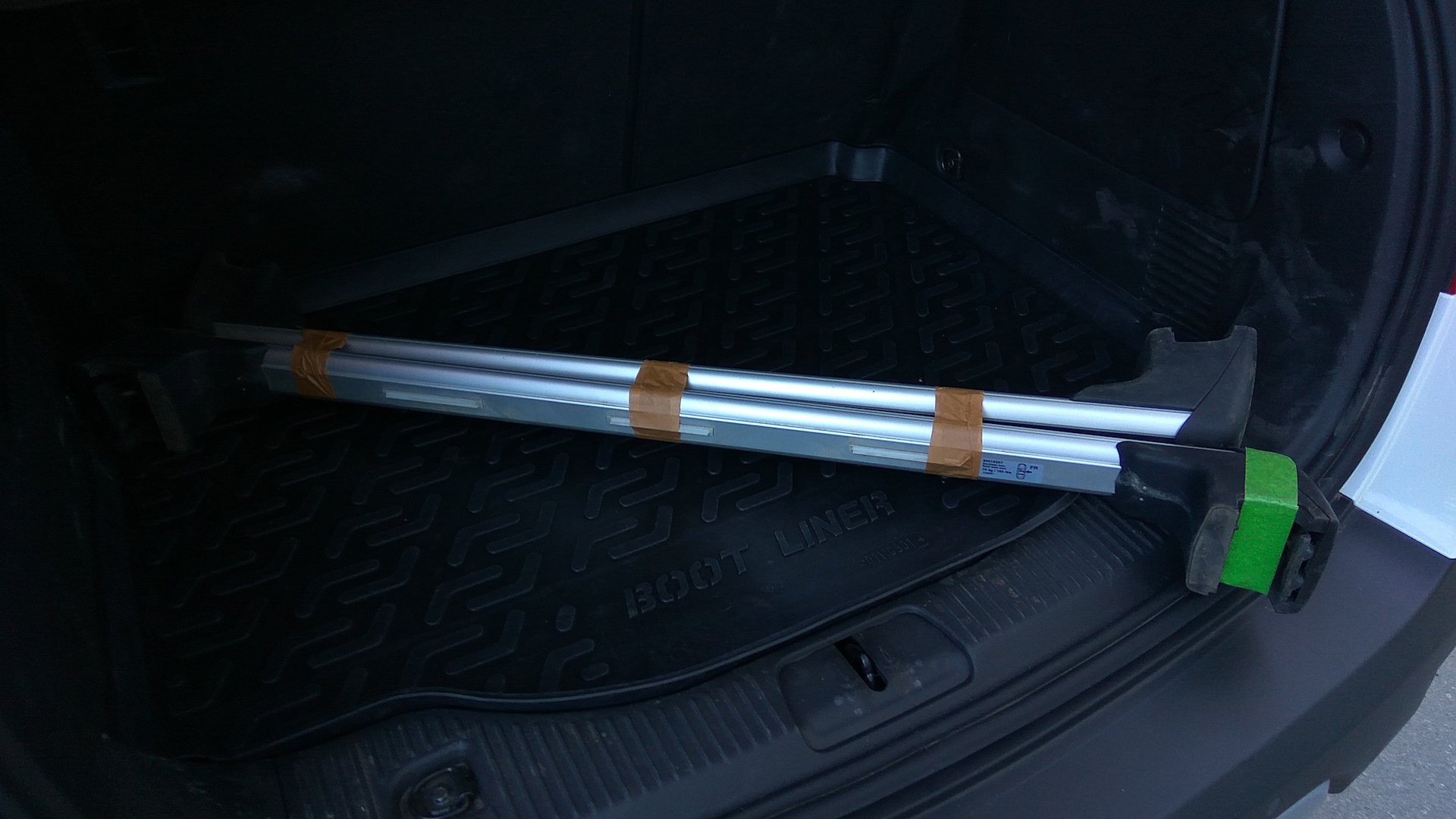

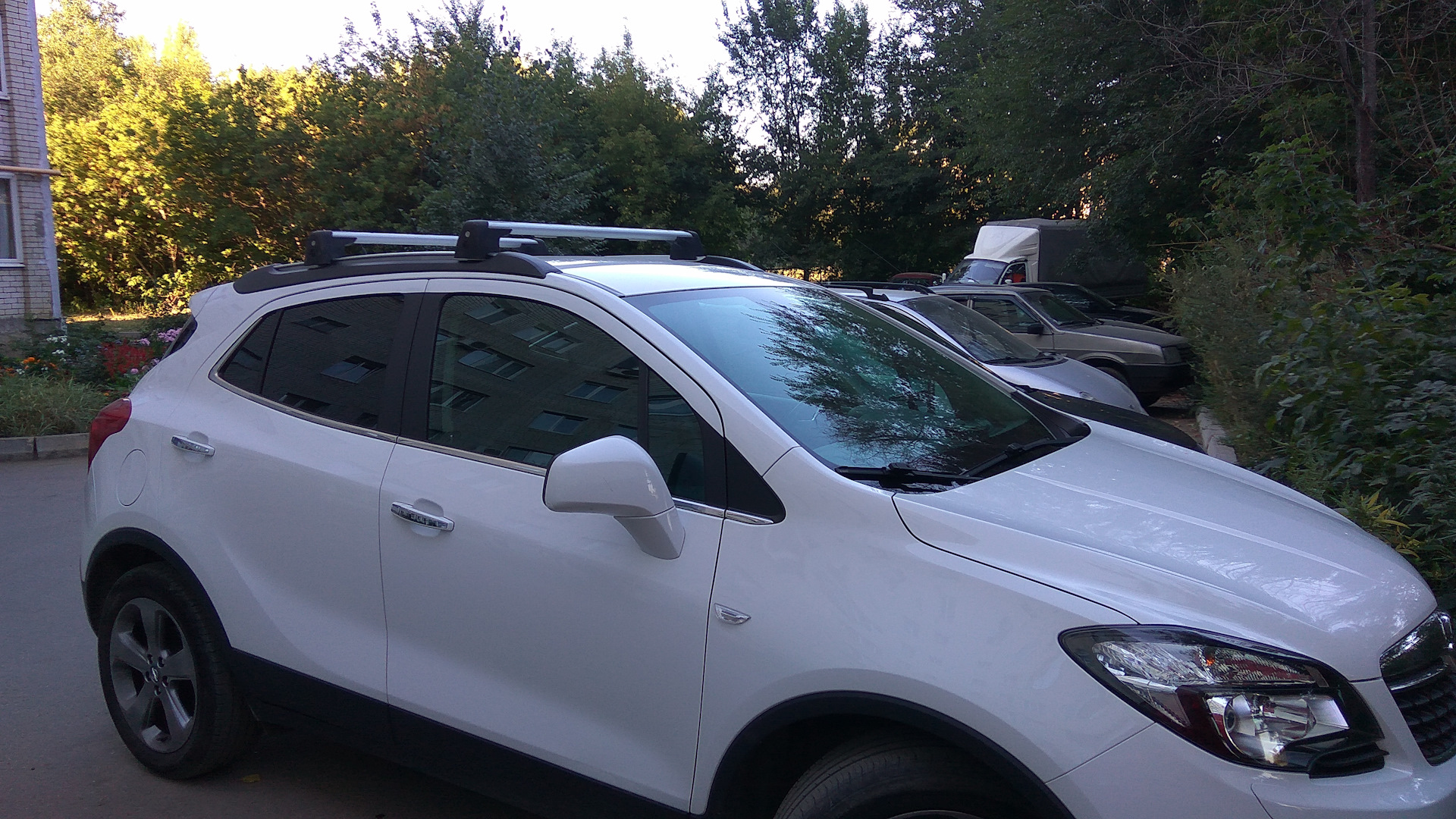

Получил посылку и приступил к установке. Кстати, поперечины делятся на передние и задние.

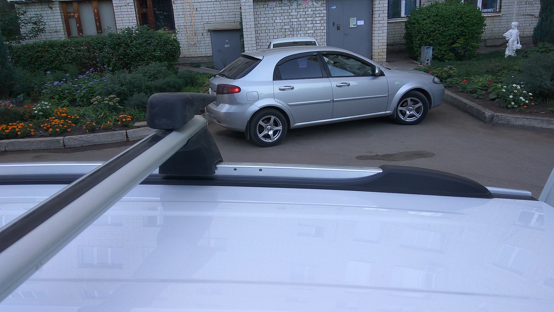

В целом, все просто. Я устанавливал один. Выступы на поперечинах должны быть вставлены в специальные отверстия в рейлингах.

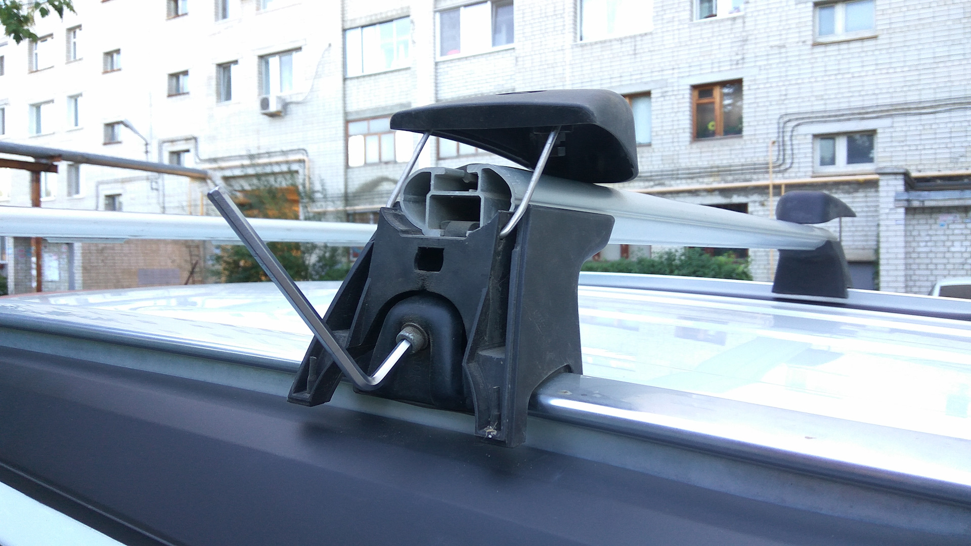

Затем все притягивается с усилием 6 Нм крепежными болтами с внутренней шестигранной головкой (номер 6).

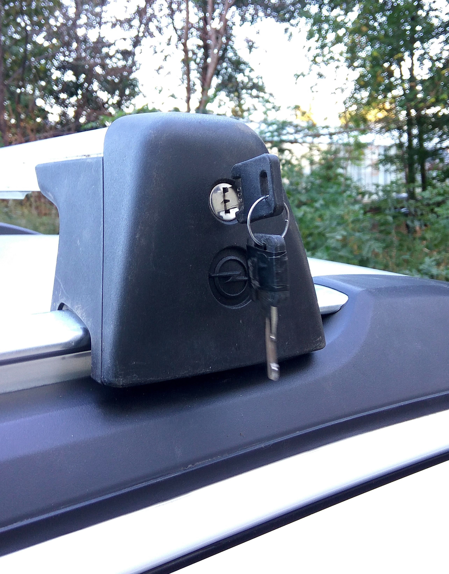

После затяжки, закрываем крышки и запираем их для предотвращения кражи.
Ну и радуемся результату.

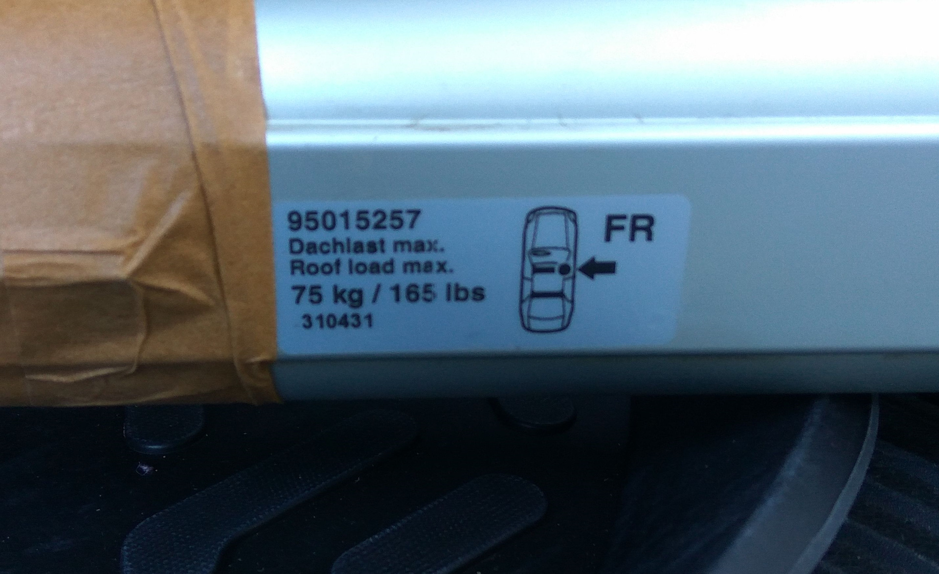

Торкс, это звезда, а на поперечинах шестигранник. И да, максимальная затяжка 6нм, иначе профиль на рейлингах выгибатся начнет.
Спасибо, поправил.
еще ключик динамометрический должен быть, насколько помню на 6н
Да да. Именно. У меня был в комплекте ключик динамометрический! Очень удобно, не перетянешь!

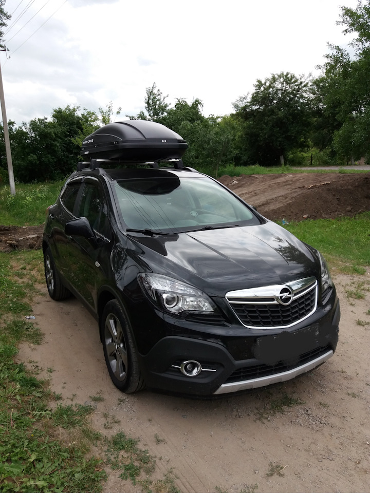

Поперечены оригинальные, бокс terra drive 440.
Спасибо. У меня на Кашкае бокс стоит на 460 литров. Примерно так же будет выглядеть на Мокке.
