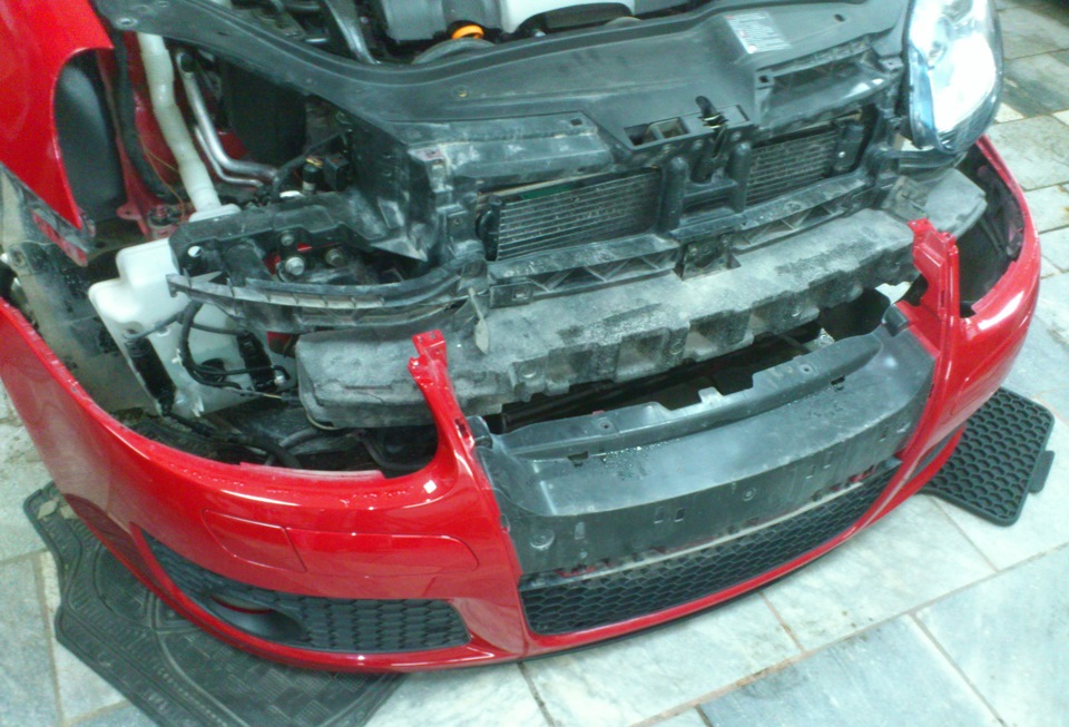

Ниже есть тема об установки на мой гти линзованной оптики Hella, данная оптика идёт с галогеновой линзой, многие ставят в данную оптику ксенон без замены линзы, что является не совсем корректно, почему тема ниже, спасибо автороту темы
www.drive2.ru/b/288230376152148806/

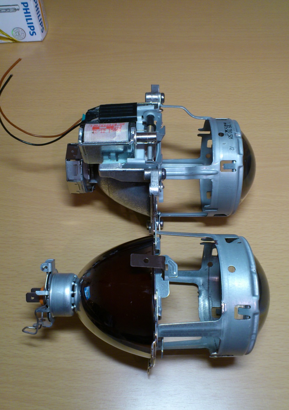

Что мы имеем оптику Хелла, по сути это реплика оригинальных ксеноновых фар (производитель Bosch) для гольф-5, и Джеты на его базе, НО! с галогенной линзой на борту и лампой H7, повторюсь многие покупают корейский ксенон за пару тыс. рублей, но прочитав тему выше о вреде колхозного ксенона в галогеновой линзе, понимаем что это опять же не совсем правильно.

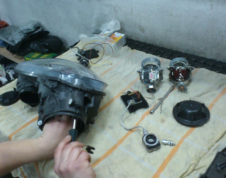

итак что мы делаем.

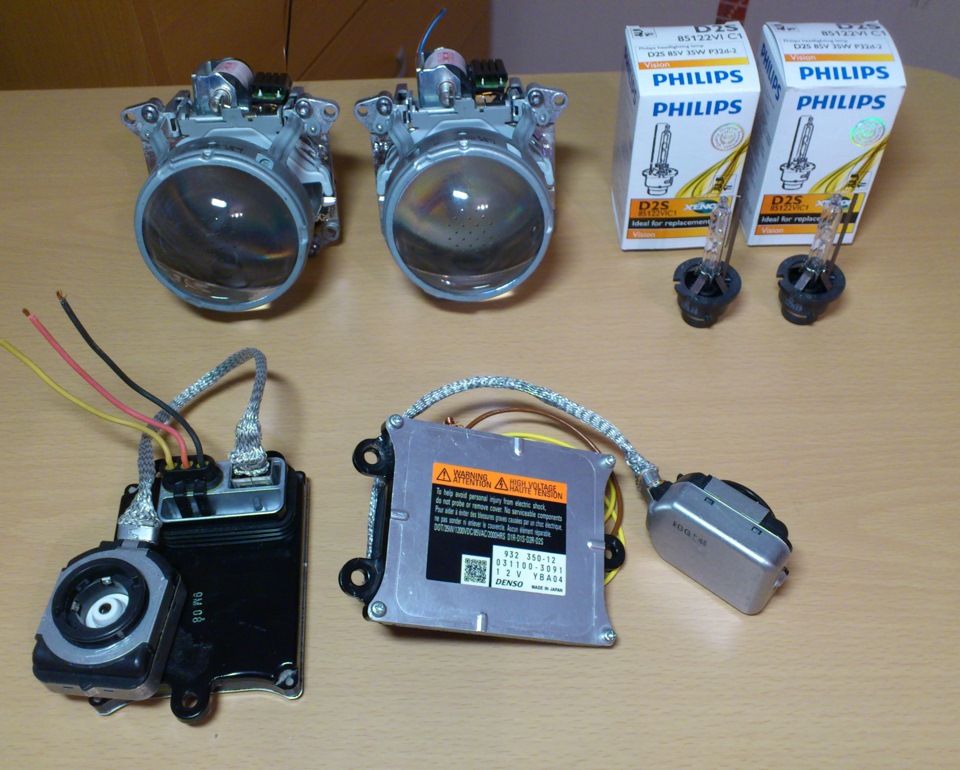

1. Покупаем Билинзы BiBosch 3500 руб. пара. в моём случае с фар Passat CC 2012 года.
2. Берём оригинальные блоки, в моём случае это блоки denso-philips d2s 4500 руб. пара
3. Покупаем фирменные лампы d2s 3000-3500 руб., желательно заказать в германии дабы не нарваться на многочисленную подделку на наших прилавках.
Почему билинзы BiBosch, только данные линзы встают 1 в 1 без переделок в данную оптику, в родные места, почему блоки выбрал денсо, хотелось установить блоки в фару под линзу, дабы не сверлить дырявить, так сказать максимально приблизить к оригиналу.блоки встали ровно под линзу, аккуратно нагретым шилом были проделаны отверстия и зафиксированы блоки в дальнейшем болтами. Ну что получилось оцениваем) работы 3 часа. Спасибо огромное другу Александру за предоставленное помещение и помощь в морозный уральский день, — 20 за бортом).

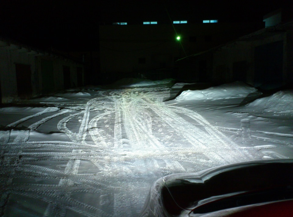

итог: ближний линза ксенон и сумасшедший дальний)) плюс два! дальних: галоген и ксенон.
Не забываем ставить +))

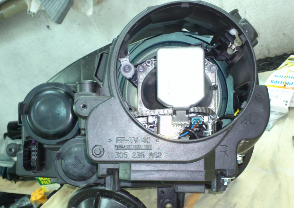

получается линзы стали без колхоза самой фары?)
Линзы встали 1 в 1, взамен галоген линзы. по болтам тютелька в тютельку))

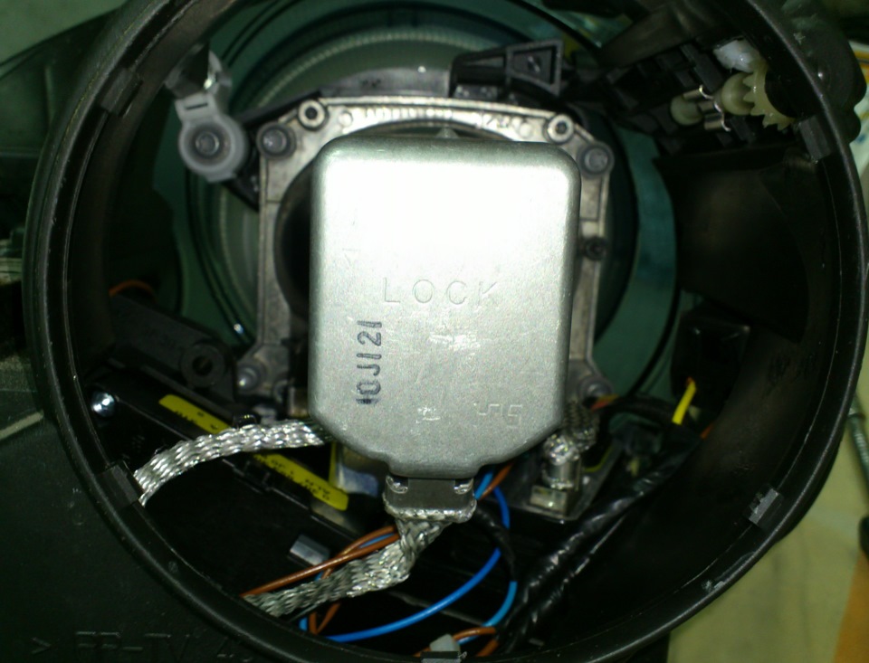

Может кто не то находил правильную установку блоков розжига на различных авто. Сейчас думаю блок ставить в фару или выносить из неё? d2s

а в фару реально поставить d2s в те линзы что уже стоят там ? или там надо напильником подпиливать ) Смотрю вроде как электрод от лампы попадает в зону света. У меня просто нет лампы попробывать. может кто сталкивался. Ну вобще я тоже рассматривал вариант с ви вош долго думал подбирал а потом нашел эту запись) И где линзы брал ?
Cмысл ставить д2с в галоген линзу?
встанет не совсем ровно, если не охота заморачиватся с правильным ксеноном, то китай Н7 можно поставить в галоген, либо уже полноценно: линзы менять со всей связкой.

Они норм пролазят через заднюю крышку? На А5 помню дело было очень гемморойным, чтоб снять без разбора фары…

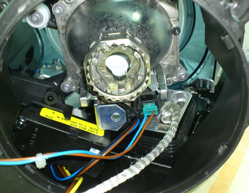

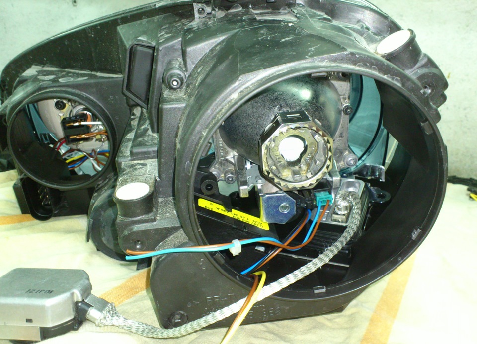

От ближнего света идёт фишка с двумя проводами на дальний. Я верно понимаю, что дальний остаётся родным и от него подключается фишка ( в вашем случае это бирюзовый коннектор) с проводами к новым линзам?!
Дальний остаётся родной галоген + от него запитываем шторку, пробрасываем 2 провода питания к шторке линзе, итого при дальнем у нас горит родной галоген + открывается от него же шторка линзы.

да, сейчас у меня на руках Hella с H7. и полный комплект (линза, лампа, блок розжига Hella) на руках!
Бибош линзы взял?блоки какие?
Линзы со шторками (бренд вечером гляну), блоки 5dv-007-760-61
Линзы взамен штатной H7 1 в 1 только подходят бибоши, хелла 2,3, ZKW и прочие другие по крепежу

вот теперь тоже в поисках тёплого помещения)) как думаешь не снимая фар можно поменять?
нереально, фары снимать однозначно.

Леха, а если датчики на оси поставить будет как БОШ? Тест при включении делать будет?, если блок автокоррекции стоять будет.
Ещё на один шаг к штатном ксенону, тогда уже лучше собирать полноценный штатный ксенон на базе оригинального оборудования.

Привет Алексей ! Ты меня опередил, но это к лучшему, теперь шпаргалка есть. Вопрос --шторку на дальний подключал ? Разъемы вместе с линзами шли
шторку, да, подключаем к дальнему. провода подпаиваем к дальнему.
дабы при включении отрывалась линза, во всё око)

А теперь вопросы! Ответь в сравнении дальний галогена и ксенона различается и почему?
у меня сейчас переделка света на тойоту краун пруль, заказчик хочет оставить галоген дальний и поставить билинзу ксенон, хочу уточнить имеет смысл такой гибрид!
у вас получится тоже самое что у меня сейчас вышло дальний галоген + билинза ксенон. на галоген дальний у меня закралась мысль поставить лампочку с высокой температурой ближе к 4300 филипс, осрам бывают такие, дабы не было различия в свете, сейчас дальний галоген чуть желтит, хотя можно забить на это) свет и так получился то что я хотел, да и главный плюс это конечно же не слепим встречный водителей, уважать нужно всех участников движения а не сувать "китай ксенон" куда попало.
Отличная работа! Подскажи пожалуйста как ты установил линзы не вырезая отражатель? У меня имеются Hella 2 под галоген. Можно ли их так же закрепить как у тебя, без отражателя?
не вырезал, одну линзу достал другую поставил, они одинаковые по размерам.
