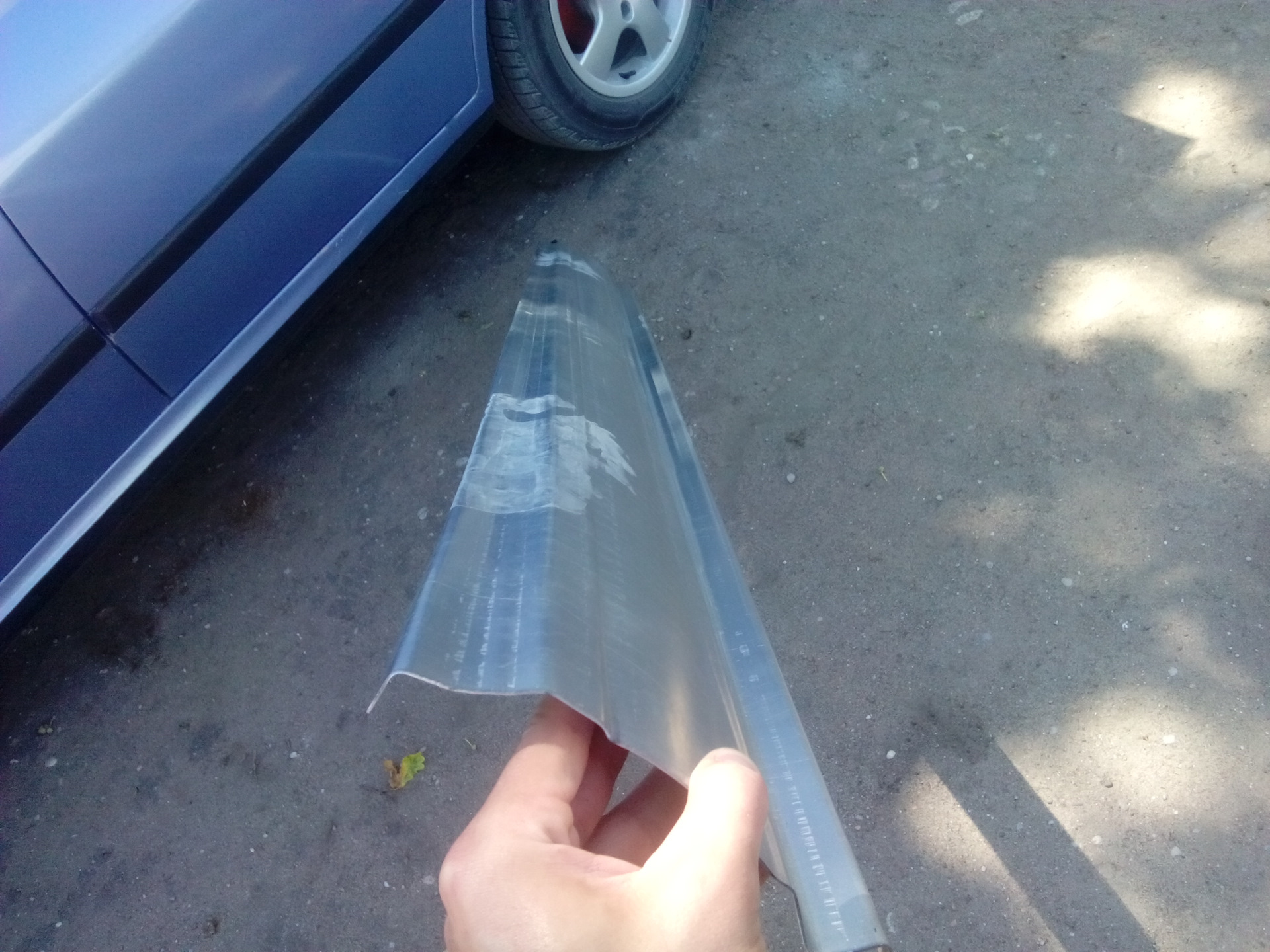

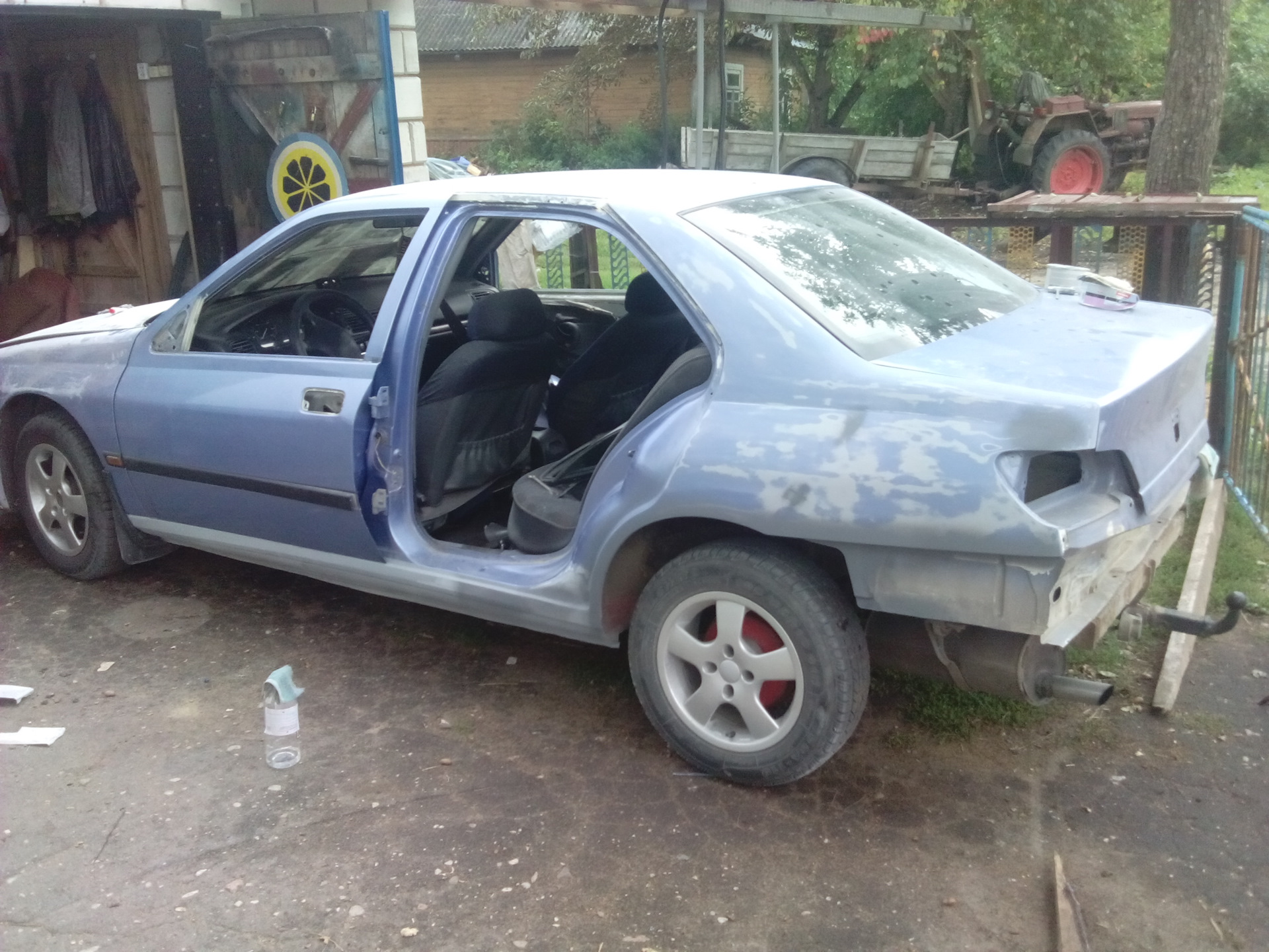

1. Еще в начале августа были куплены пороги, да не простые, а оцинкованные 1.2 мм толщина, раскатанные на станке в Гродно, цена за 2 порога 60 рублей ~30$.
Моим был кабздец, правый еще норм был, , а вот левому была жопа
Новые пороги вот такие

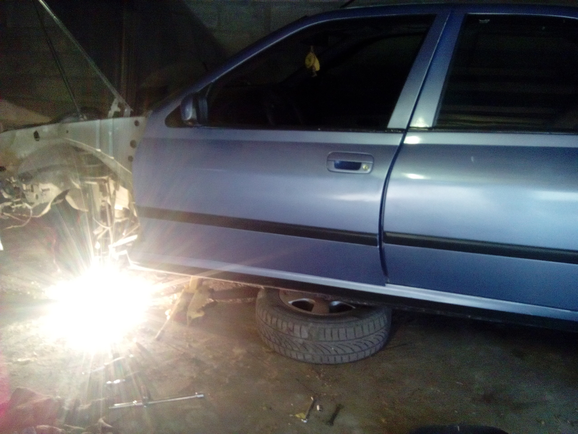

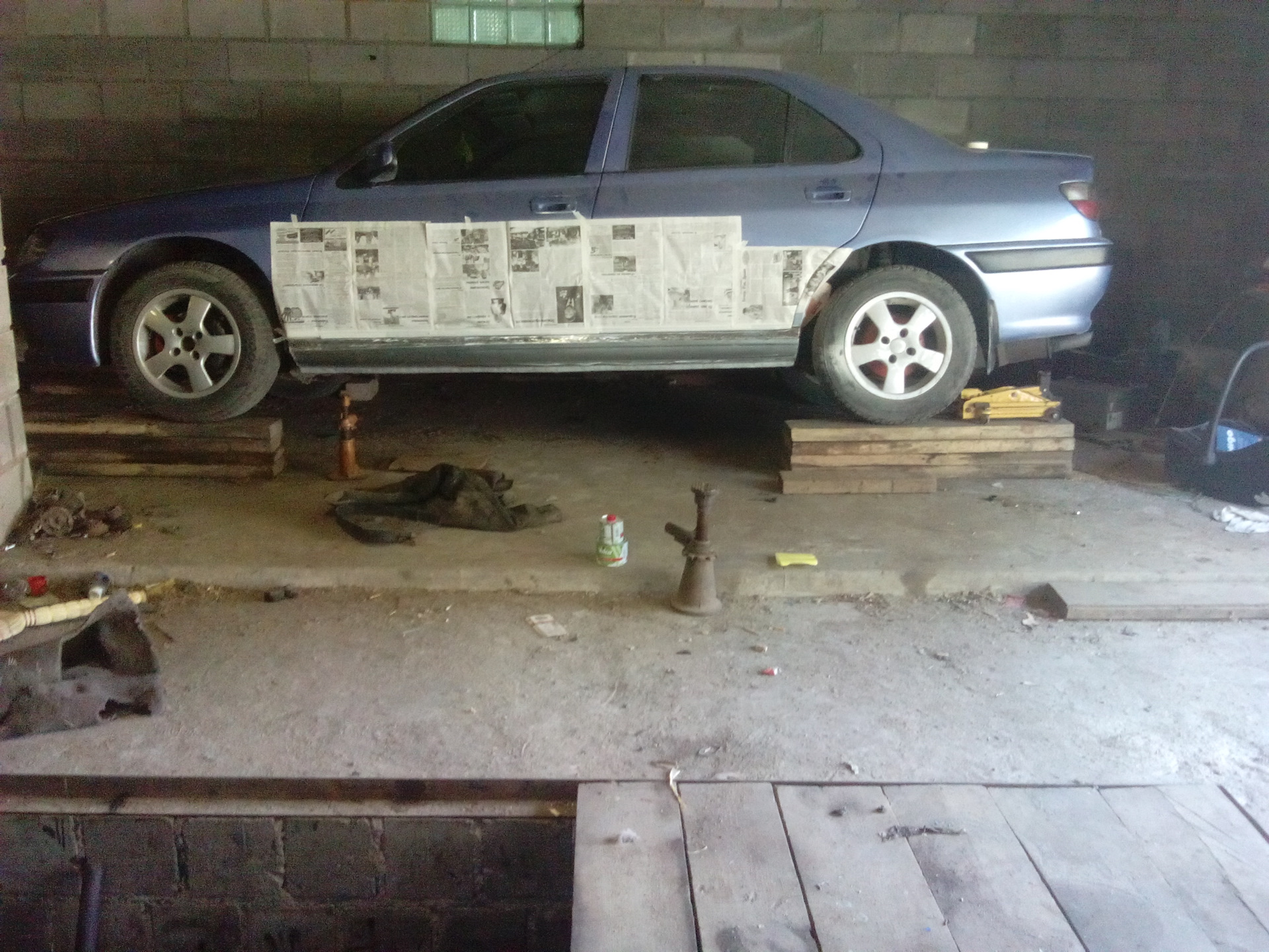

Поменялись пороги быстро и самостоятельно) выходные, пиво, желание делать и все готово)
старый порог вырезаем сколько надо, ввариваем новый усилитель, затем подгоняем новый порог и варим дальше, шво зачищаем, порог грунтуем фото только одной стороны в наличии, но заменены 2 порога.

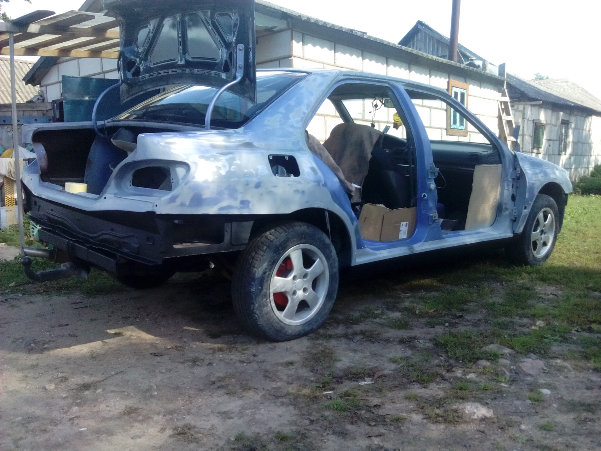

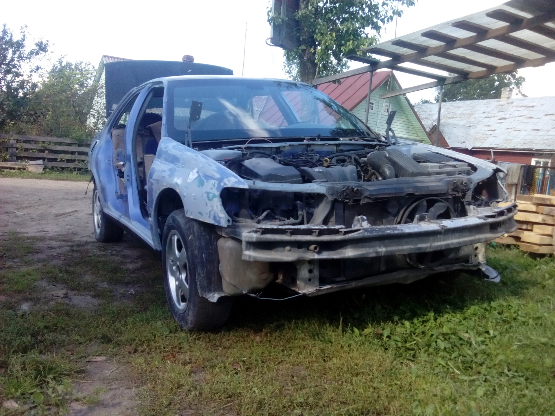

Пороги мы поменяли, и наступил отпуск )
в планах отпуска полный перекрас авто, опыт немного имеется( 2016 год перекрас ауди)
Разбираем полностью все что можем( кроме подкапотки)
закупаемся необходимым материалом(штаплевка, наждачки, растворители, обезжириватели, грунты) и начинаем работать)

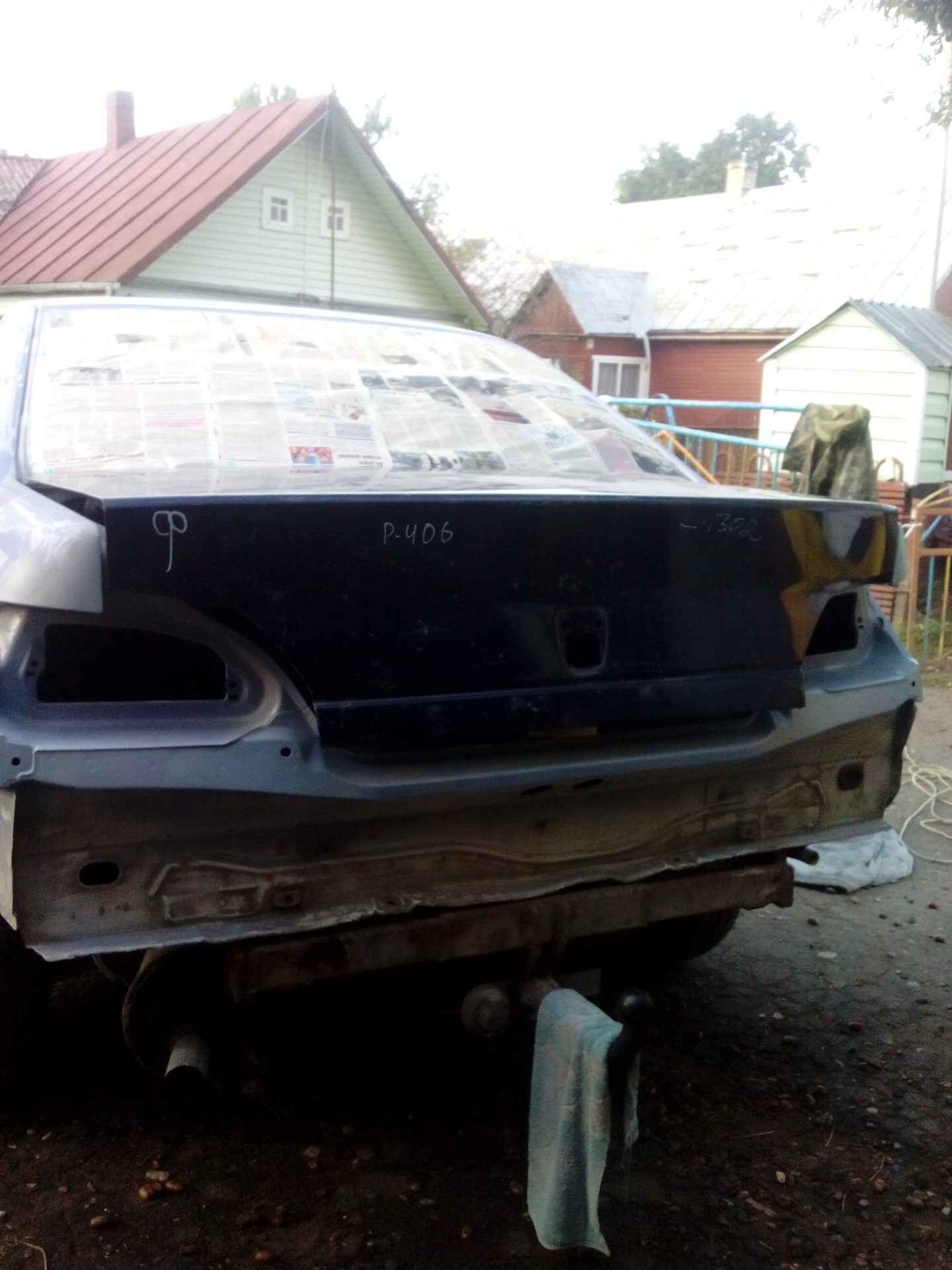

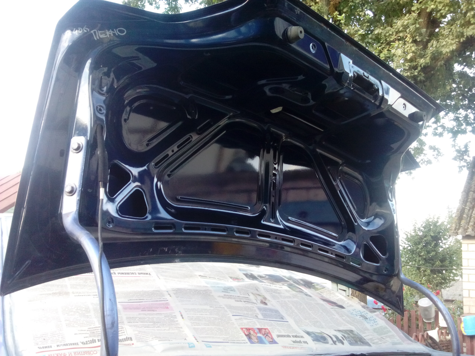

В процессе подготовки авто принято решение о замене багажника, т.к. вокруг замка изнутри под обшивой нехило так асе сгнило, варить не очень хотелось, поэтому на разборке была куплена будто новая крышка в сборе со всем что должно в ней быть за 30$

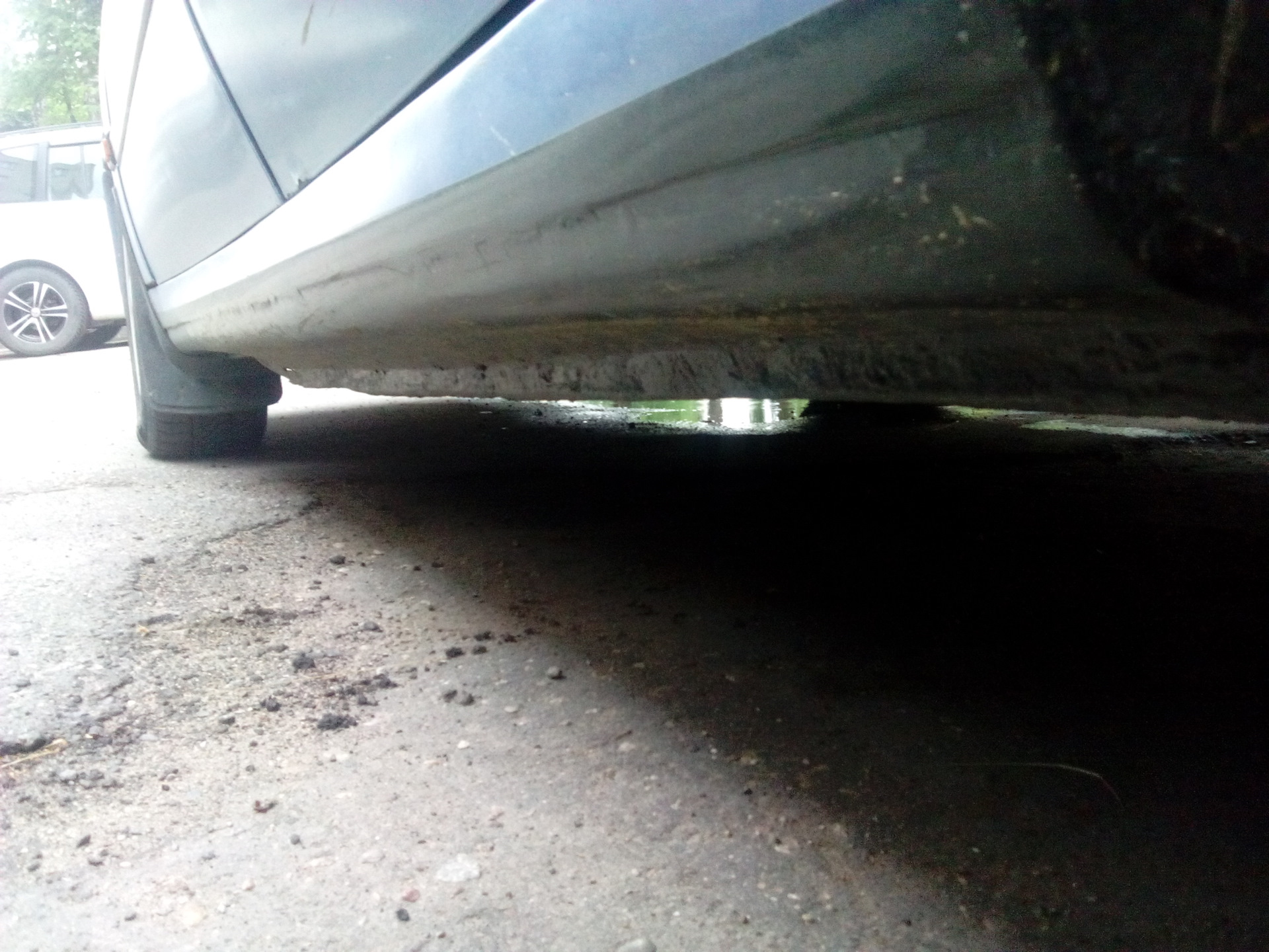

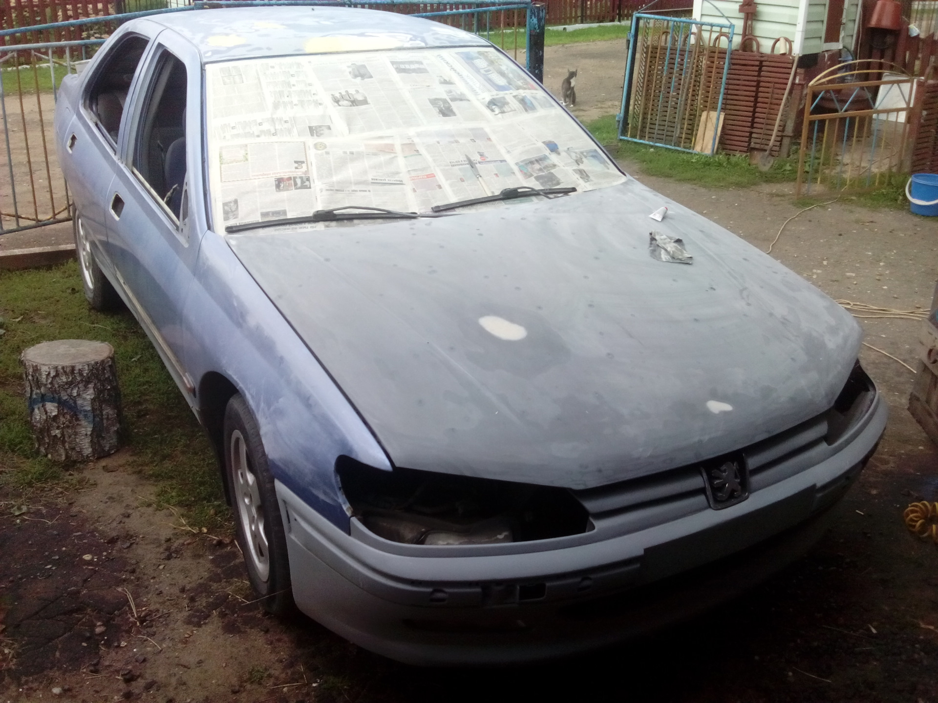

В конце концов, авто спустя 2 недели работы готово к покраске.последний штрих перед покраской — обработка порогов и задней части кузова что под бампером гравитексом получилось все так
Вот такие дела у нас, следующий этап это покраска, с дня на день красимся)) скоро новые фото) всем удачи)
