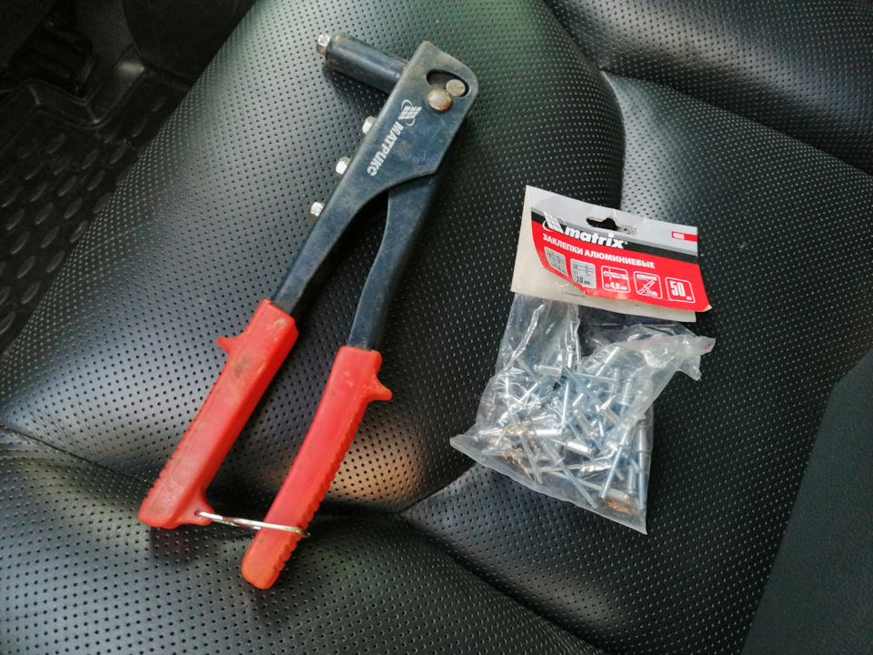

Когда у меня была волга, клепал вытяжными клёпками, предварительно накладку мазал 88 клеем.
Вот, что бы не стал делать никогда так это накладки вытяжными клепать…
5 лет откатал
Возможно и выдержали они 75 тык но так делать не стоит.
А почему не стоит? Я думаю на такие посадить, но я на ручник буду накладки клепать
Там останется штырь железный.
Большой шанс убить барабан.
