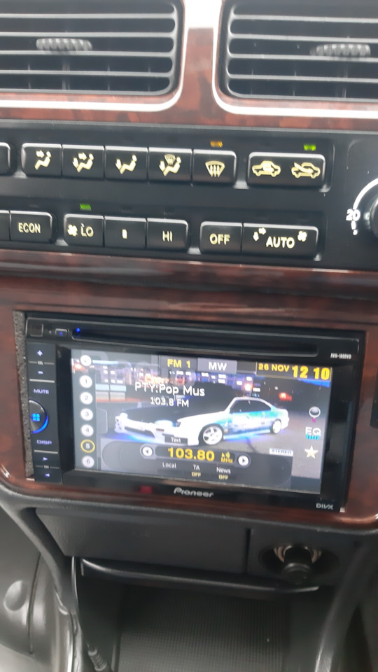

Добрый день, Друзья и читатели моего Бортжурнала!
Так как многие задаются вопросом, как сменить заставку на магнитоле, я решил выложить пошаговую инструкцию и постарался подробно всё расписать!
Данная запись актуальна для владельцев 2Din магнитол Pioneer AVH-X1500 DVD, Pioneer AVH-X2500BT DVD, PIONEER AVH-X1600DVD, PIONEER AVH-160DVD, Pioneer AVH-X2600BT, ну и возможно для других 2Din магнитол фирмы Pioneer.
Итак по порядку!
Для начала выбираем понравившееся Вам изображение (картинку) формата JPEG и желательно размером 800х480 пикселей!
Копируем картинку на флешку (думаю все умеют это делать)!
Затем идём в машину, соединяем флешку с магнитолой, выбираем в меню магнитолы USB.
После того, как выбрали флешку у вас начинают воспроизводиться ваши музыкальные файлы (если они у Вас на флешке есть). В меню управления воспроизведения флешки нажимаем иконку MDIA.
Появляется окно с выбором — Music/Video/Photo, выбираем Фото.
На экране появляется Ваша картинка (если их несколько магнитола будет их пролистывать в режиме слайд-шоу).
Пальцем касаемся экрана, у нас появляется меню управления просмотра изображений. Если картинок несколько, пролистываем, выбираем нужную и нажимаем на иконку загрузки (стрелочка в прямоугольнике).
Всплывёт окно с вопросом "сохранить изображение? Да/Нет" — нажимаете "Да"!
Затем появится мигающее окно "Сохранение изображения"!
Ждём, ничего не трогаем, пока не появится окно с надписью "Изображение сохранено"!
После заходим в меню магнитолы, нажимаем иконку ТЕМА.
Затем нажимаем иконку ФОН.
Пролистываем заводские заставки до иконки с выбором своих картинок.
Нажимаем иконку, на экране появляется наша выбранная картинка! После чего нажимаем "крестик" (выход из меню).
Затем, если у Вас на флешке есть аудиозаписи которые вы слушаете в авто, снова нажимаем иконку MEDIA, выбираем MUSIC, и флешка переходит в режим воспроизведения музыки, (если этого не сделать, то флешка останется в режиме просмотра картинок).
Ну в принципе и всё! Ваша картинка у Вас на заставке!
Вот так смотрится при воспроизведении USB (квадратик с изображением на экране правее — это изображение альбома лицензионного трека):
Вот так смотрится при воспроизведении радио:
Вот так смотрится при выключении магнитолы:
Буду рад, если данная инструкция кому-то пригодится!
P.S. прошу прощения за качество фото. ))
Ну и напоследок пожелание всем Вам от меня! — Всем отличного дня!

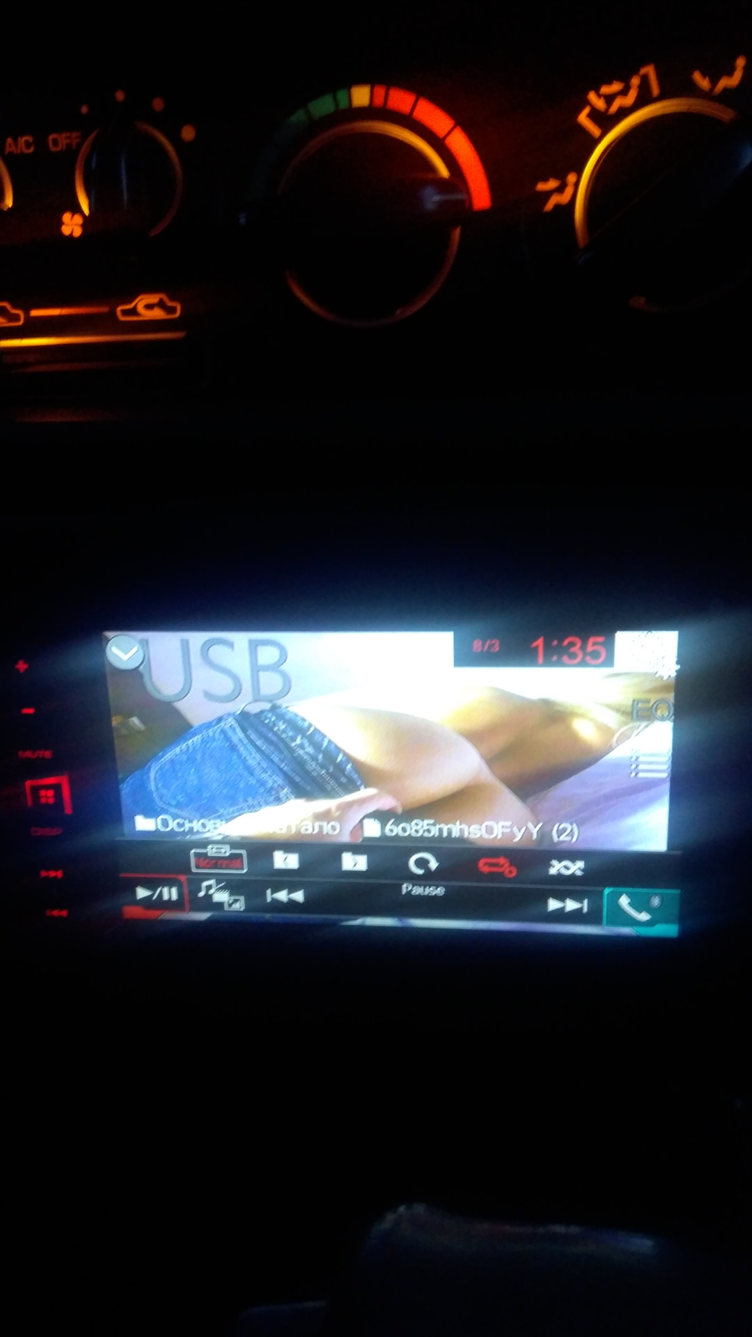

так у кого нибудь получилось видосы с флехи воспроизвести?
я воспроизводил, только формат щас не вспомню…
Nazarov-Oleg
Да, там всё очень просто. Как сказано в инструкциях, магнитола поддерживает формат 360 пикселей по ширине независимо от формата файла (не относится к DVD дискам, они в любом случае воспроизводятся, да и качество у них получше конечно). Итак по порядку (или как сделал я). Я заливал клипы с ютуба.
1) устанавливаем программу UmmyVideoDownloader (ютуб сам предложил)
2) в окно программы вставляем ссылку на видео с ютуб. Выбираем качество сохранения файла SD, формат mp4 360p
3) заливаем на флешку и вуаля, показывает, работает
4) для переделки своих клипов с компьютера пользуемся конверторами (например www.onlinevideoconverter.com/). Суть та же (mpg 360p).
Всё работает, во весь экран, качество для такого экрана терпимое (нормальное). С ДВД конечно видно разницу, но для меня это не сильно принципиально.
