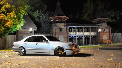

В начале недели забрал из транспортной посылку. Сразу хочу сказать большое спасибо AbuSayan.
Пришли подушки, сделанные специально под 210!) Больше никаких Рубен)
В первый же вечер были установлены задние подушки, проложены трубки, подключены кнопки. И на следующий день обнаружил проблему. Трубка слева лежала на выхлопной трубе, и её протерло. На следующий день заменил трубку, но теперь закрепил трубку к подрамнику, теперь все ок. Заодно заменил задние амортизаторы.
Писать про установку особо нечего, выбрасываем пружины на помойку, ставим вместо них подушки.
Вот так выглядят подушки на месте (фото не мои, а бывшего владельца подушек):
А теперь про ощущения после установки. Езда стала намного комфортнее, машина мягкая, не прыгает. Быстрая скорость спуска и подъема. По заявкам могу запилить видео) Машина поднимается как джип, теперь могу лазить по всем бордюрам и ступенькам))
Теперь фото машины:
Вот собственно и все, всем удачи и спасибо за внимание)
Жмем лайк, спрашиваем интересующие вопросы!)

Их на заказ делали
Скажи а почему от Рубен отказался? Они же более приспособлены к изгибу на многорычажке? Просто хочу себе на w203 поставить пневму
Привет, они плохо осиляют подъем машины, и в ездовом положении они очень жесткие, в отличие от рукавов)
А рукава нормально себя ведут на многорычажной подвеске? От изгиба при подъеме им ниче не будет? На 124ый или 203ий можно их спокойно ставить?
Расскажи пожалуйста, как ты ставил подушки вместо пружин?
1) как ты подвел воздух к ним? откуда что? меня заинтересовало это.)
Вынул пружины и поставил подушки, к переду воздух сверху, на первой фотке видно, к задней в рычаге)

Да круто получилось, напиши хотя бы номерок и фирму задних амортизаторов?
Амортизаторы KYB, серия Gas-a-just
Номер не знаю
Сделал бы чертежи с брекетов чтоли :)
Это подушки разбирать надо, не представляю как это сделать)
Даже не вздумай)))…
Кольца не просто натягивались, но и спец пресом пресовались…потом не найдёшь.
Чертежи у меня есть, но они интеллектуальная собственность моя))

а кто производитель и где найти такие подушки то?
Производили в Киеве… Чертежи делали совместно с фирмой, которая вытачивала и обжимала подушки.

Доскажи какое давление нужно чтобы морду поднять? А то у меня компрессор качает 9 кг. А машина поднимается с пола всего на 4-5 см ! Думаю что дело в давлении а может и в подушках!подскажи пожалуйста!

похоже на подушки переделанные monroe cb0041
