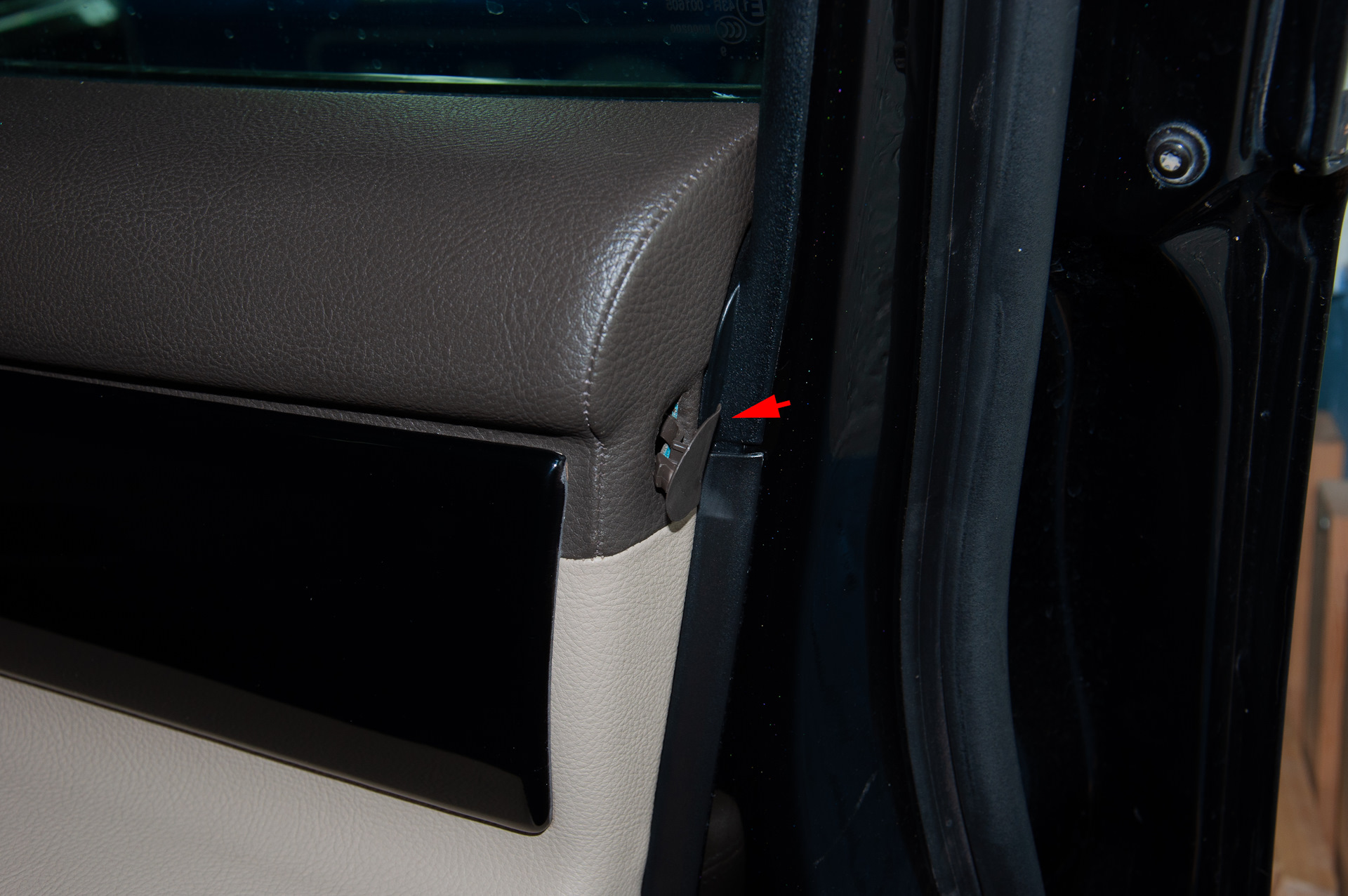

Тянем на себя уголок высокочастотного динамика и отщёлкиваем его от клипсы

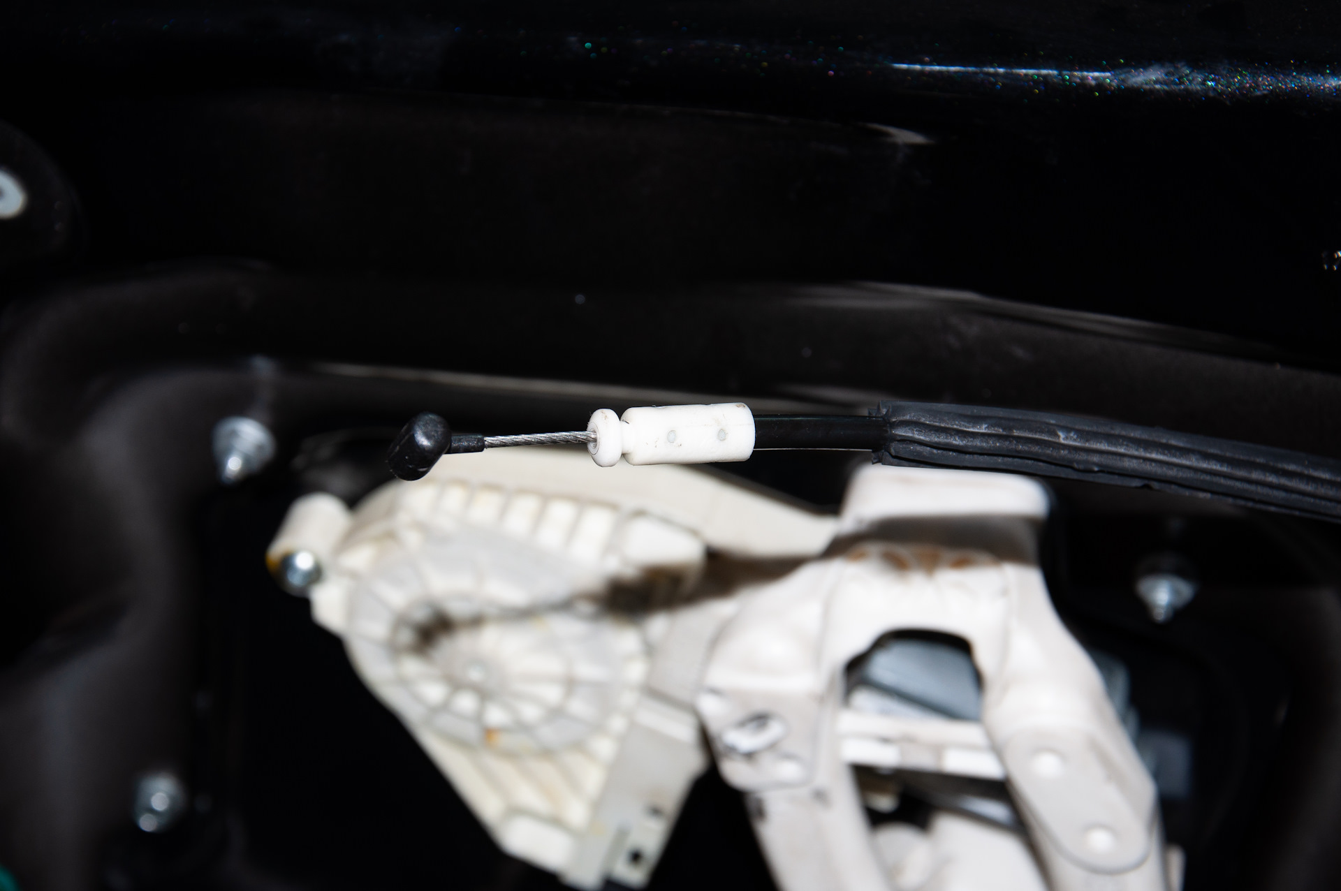

Держа обшивку в руке, удобнее всего начать с отсоединения тросика замка от внутренней ручки. Это освободит немного пространства для отсоединения разъёмов.
