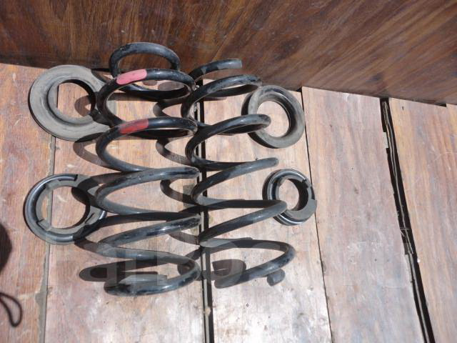

Вот у меня на дизельном прадо заводские Пружины пот такие.
Как я понимаю красный (Коричневый) и розовый.
Предлагают новые Пружины, но маркировка красный (коричневый) и Желтый. Тоже для дизельного.
Так вот какие жёстче какие мягче?))))

Аурис, такая же цветность, в отличие от простых витков меньше, но шаг витков больше. Сказали, если шаг больше, пружина жестче
Вот ребята я тоже долго изучал по цветам…Думаю самые хорошие это Коричнево желтый, коричнево розовый, коричнево зеленый, синии это дает валкость и ниже смотрится

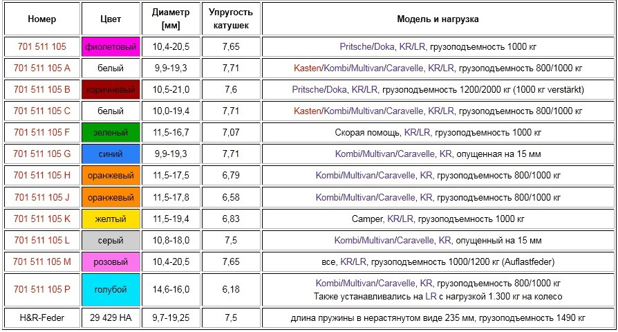

Red (Super Hard)
Blue (Hard)
Light Green (Medium)
Purple (Soft)
White (Super Soft)
Сейчас сняли стойки и тоже долго думали по меткам… У меня цвета другие. На левой жёлтая метка, на правой синяя и красная. Прадо 150 дизель 3,0. Без КДСС
Странно, я торгую новыми оригинальными комплектами, и цвета разные только между передом и задом, и естественно в зависимости от мотора.
Я даже позвонил по разборкам… Уточнил по цветам краски на пружинах. Синяя и красная были на правой. Жёлтая на левой. ХЗ…я сам уже запутался.
Никаких синих маркировок на пружинах прадо 150 нет и не было.
Может они про других каких то японцев говорили?

2 красные маркировки на передних амортизаторах вроде как на прадо с мотором 2TR ставят, так как мотор не тяжелый.
У меня 1KD-FTV маркировка розовая и красная, думаю мотор считается тяжелым.
Но есть для дизеля так же маркировка желтая и красная. Что это означает не знаю.
