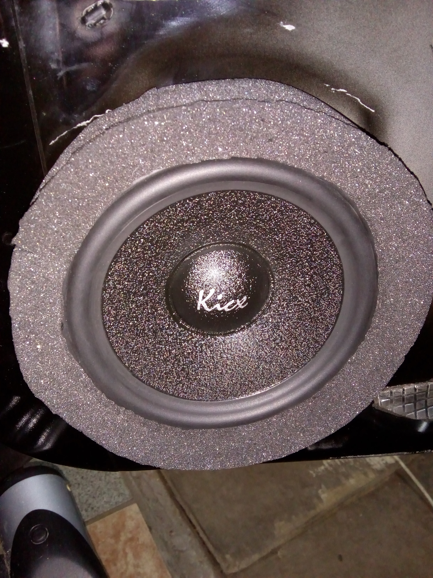

Привет, драйв. Запись для таких же "гениев" автозвука, как я, кто не знает, ну или по крайней мере раньше не знал, что нельзя в передние двери ставить не штатные динамики без проставочных колец. Так то конечно можно, они туда встанут и будут себя нормально там ощущать, но стёкла до конца опустить не получится, будут торчать буквально на 5мм, что само по себе может и не критично, но крайне не желательно.
Я вроде бы много постов на эту тему перешерстил перед заменой штатных динамиков, везде ставили проставочные кольца, но никто не писал, что без них нельзя.
Так вот, пишу: без колец НЕЛЬЗЯ :)

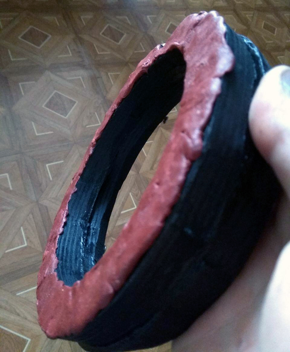

Собственно выпилил из фанеры 18мм 4 кольца по шаблону, который был на коробке с динамиками.
промазал монтажным клеем прижимаемые стороны колец и попарно скрутил саморезами. Общая ширина получилась 36мм. Покрасил в чёрный матовый.

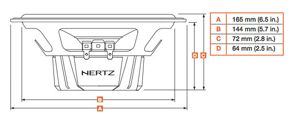

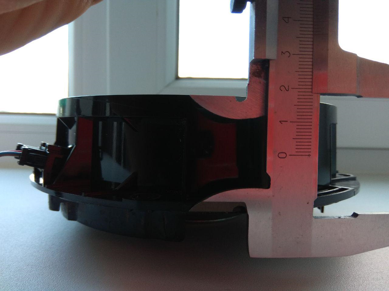

Дальше в ход идёт математика, Посадочная глубина динамика 64мм минус 36мм колец равняется 28 мм динамика внутри двери. Штатный динамик внутри двери выпирает на 21 мм.

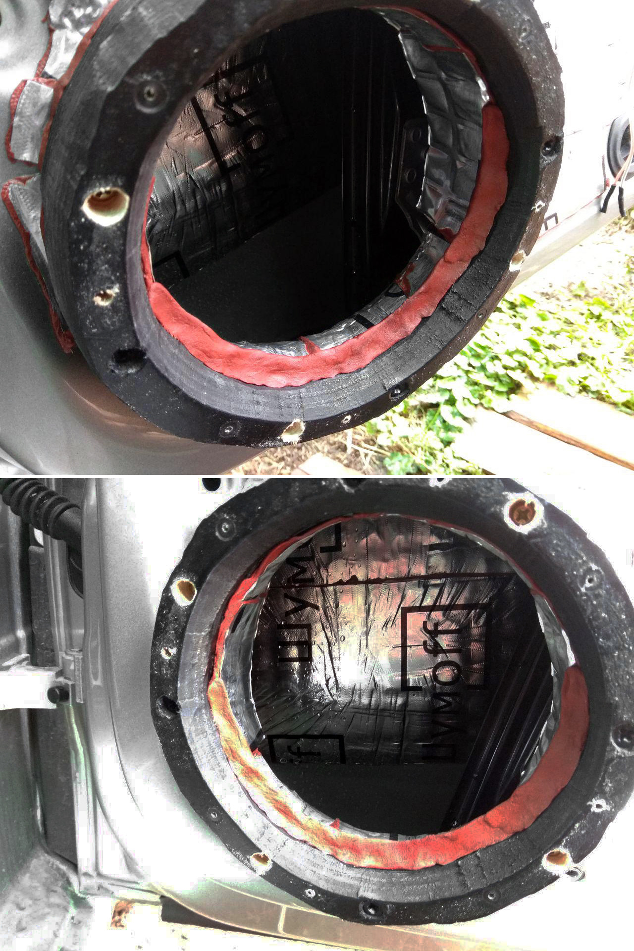

Как оказалось, внутри дверей бывает очень сыро и без банальной промазки герметиком ставить ни кольца, ни сами динамики нельзя. Герметика дома не оказалось, но остались излишки вибропласта после шумоизоляции. Отделил вибру от фольги и как пластилин раскатал по кольцам. Перед установкой на дверь сильно прогрел феном, чтобы лишнюю вибру выдавило и кольцо везде село плотно.
Затем поливал снаружи на дверь воду и смотрел попадает ли она на кольца. Результат меня не устроил.
Вода стекает по внутренней стенке двери и как раз к отверстию для динамика.
Решил по кругу снутри проклеить кольца вибропластом с нахлёстом на металлическую окантовку отверстия. Вторым слоем на фольгу приклеил всю ту же вибру, но так, чтобы она создала бортик, не дающий каплям, стекающим по внутренней стенке двери попасть в отверстие динамика. Снизу тоже сделал бортик из вибропласта, так чисто на всякий случай. После опять же поливал водой дверь, но теперь уже ни капли не было вблизи динамика.

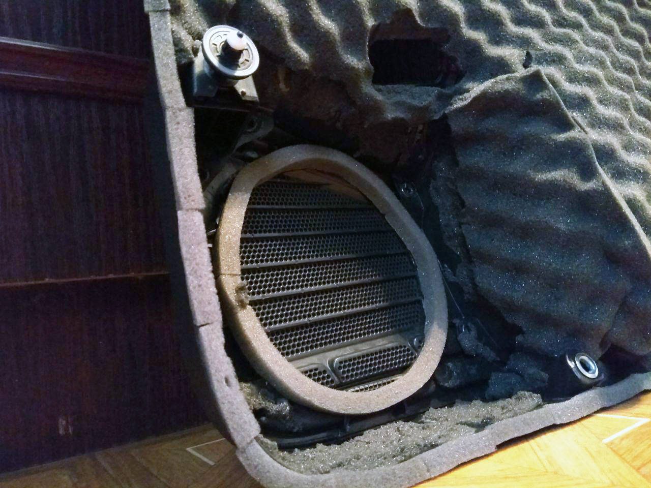

Ещё пришлось отрезать под корень пластиковую окантовку динамика внутри дверных карт и оторвать герметон.
Ну как-то вот так. Карта села хорошо, кольца не мешают, динамики в пластик не упираются.

А еще когда динамик расположен вплотную к карте двери, то поет он в салон. А когда между динамиком и картой целых 36мм, то поет он под эту самую карту.
Зачем по 2 проставки на 1 динамик?
2 проставки по 18 получается 36 мм.
Теперь смотрим на вылет станданртного динамика под карту двери.
Всё те же 36

Добрый день.Я вот тоже решил поставить не штатные динамики.Гадаю над толщиной проставок.У тебя 36 мм получилось.А ведь у штатного динамика из корпуса ничего не выступает-всё заподлицо.Это значит что ты должен был уложиться в те 36 мм с учётом установки нового динамика.А у тебя у динамика выступает подвес резиновый это ещё около 10мм итого будет 46 с твоими 36ю.Так ведь?А ведь надо вписаться в 36 мм.Не хочется чтобы динамик упирался в дверь ведь он при работе ходит вперёд-назад(диффузор)
С такой проставкой точно ничего в дверь упираться не будет, разве что в полностью опущенное стекло может упереться, всё индивидуально
