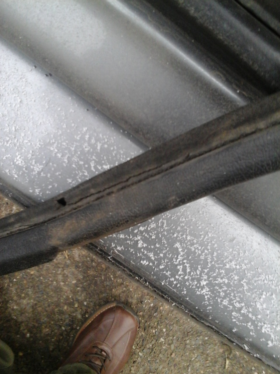

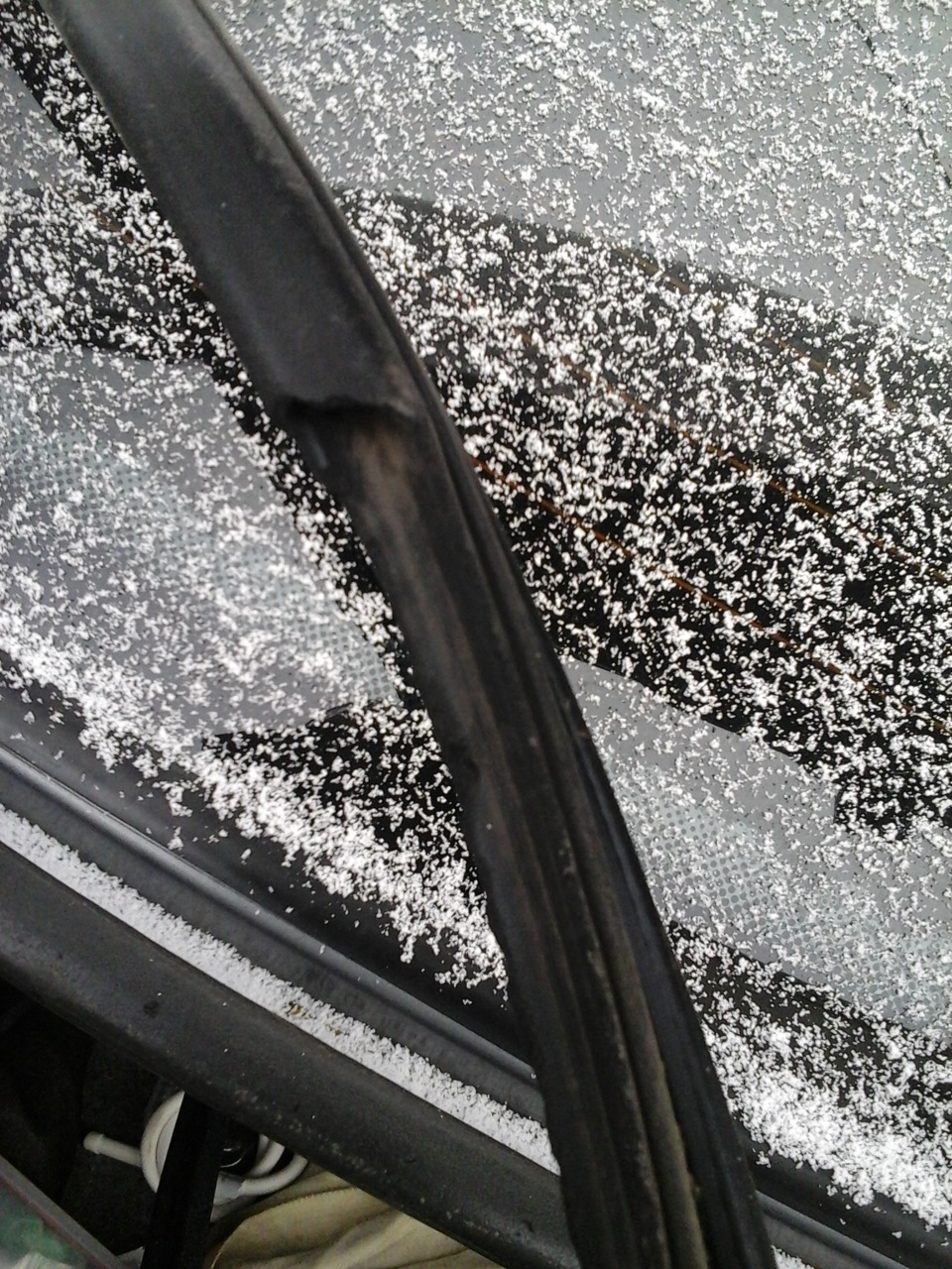

Машине уже далеко не первый год и со временем дверные уплотнители износились особенно водительский
Встал вопрос о замене, новые стоят 4000 оригинал (за одну штуку) и заменителей нет никаких, на разборках живых нет.
Писали что подходят от калины на е39, мысль куплю от калины не встанут как надо верну, цена калиновских 1100 комплект.
Снял первую ризинку, поставил калиновскую, встала нормально, длину обрезал ножницами по металлу, дверь закрывается нормально правда сильнее нужно хлопать, дверь не торчит и в регулировке не нуждается.
установил оставшиеся три ризинки, завел машину проехался чуток, свистов и шумов нет, а вот текут они или нет? дождь покажет.
Да чуть не забыл в места разреза вставляли вакумник от приоры( можно любую другую ризинку)
Результатом доволен.

Ок спасибо прийдеться вступать в ряды колхозника) иначе никак) только не понял зачем шланг вакуумный?
Чтобы резя не лохматилась в местах разреза
Понял, как соеденитель в месте ыка

А вакумник обязателен ?
Можеш че другое засунуть подходяшее по диаметру. Желательно резинку
БЕЗ неё нечего не будет?
Может ращлохматится место разреза, а может и нет. Вакумник толстый был и я срезал лишнее

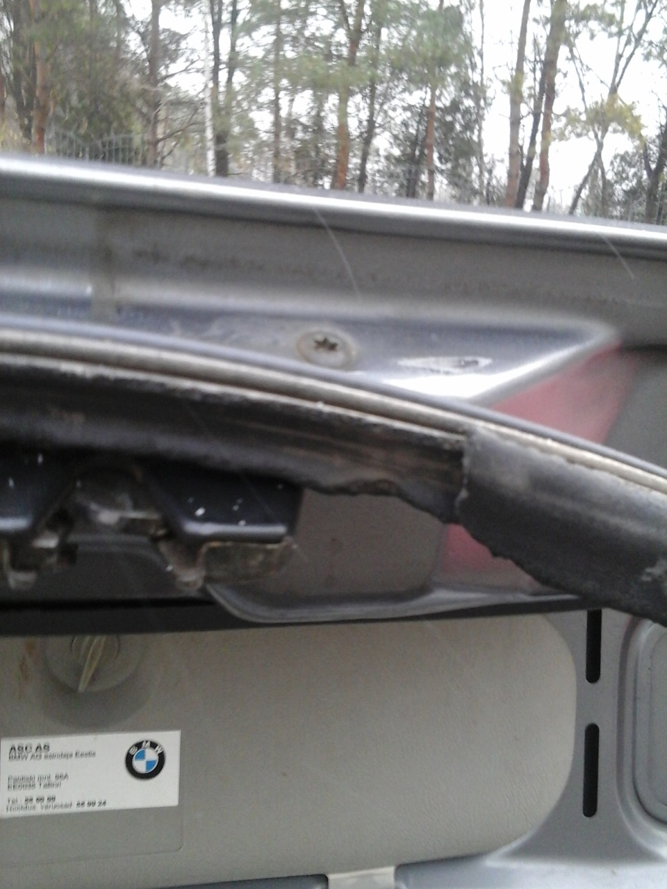

Мужики, а на багажник от чего подходит? у меня там уже места целого нет(((
На багажник от ВАЗ 2108 или 2109
супер, а по длине хватает ?
