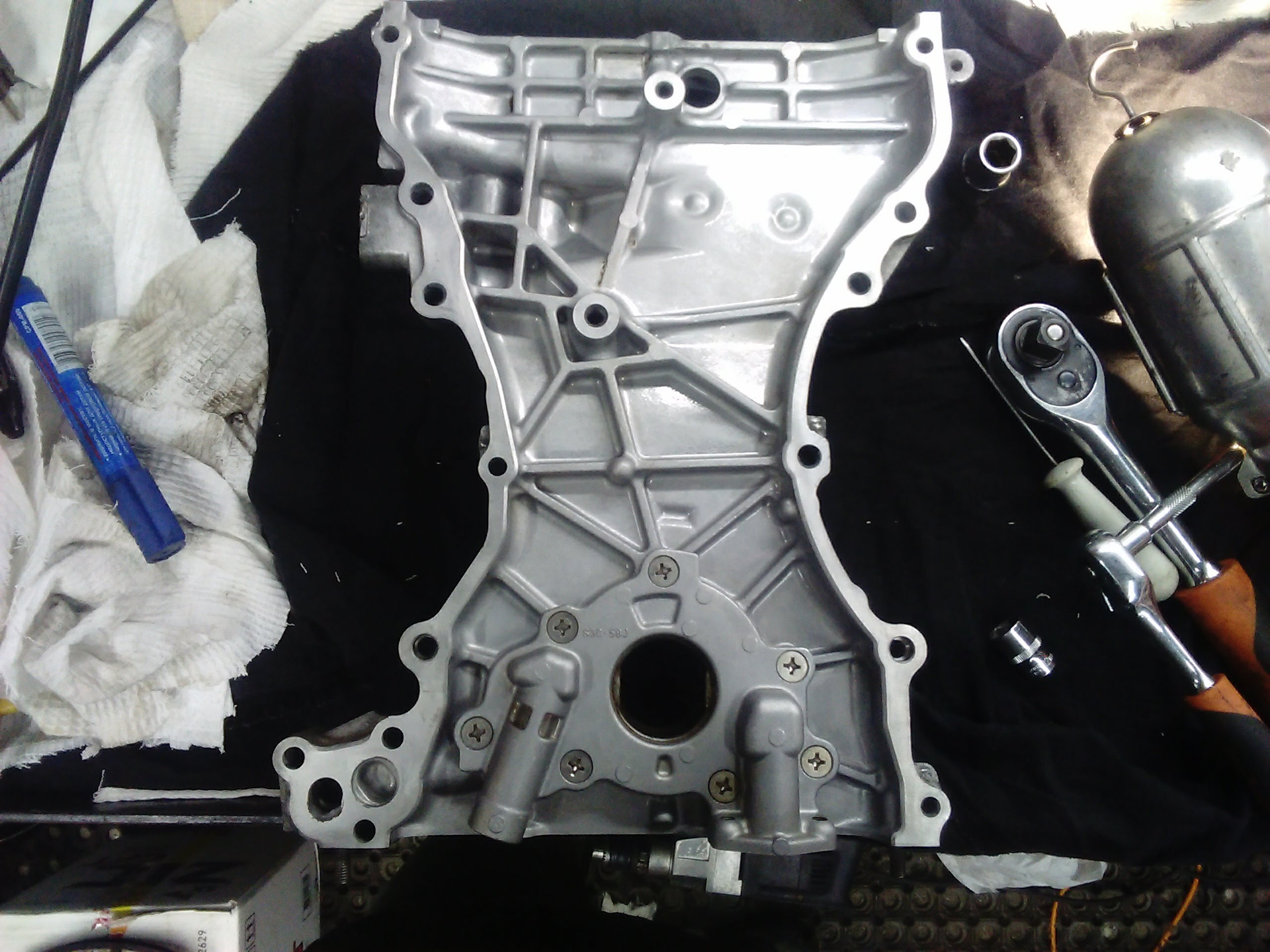

Установив цепь ГРМ, переходим к установке лобовины. В первую очередь отмываем её от лакового налета:

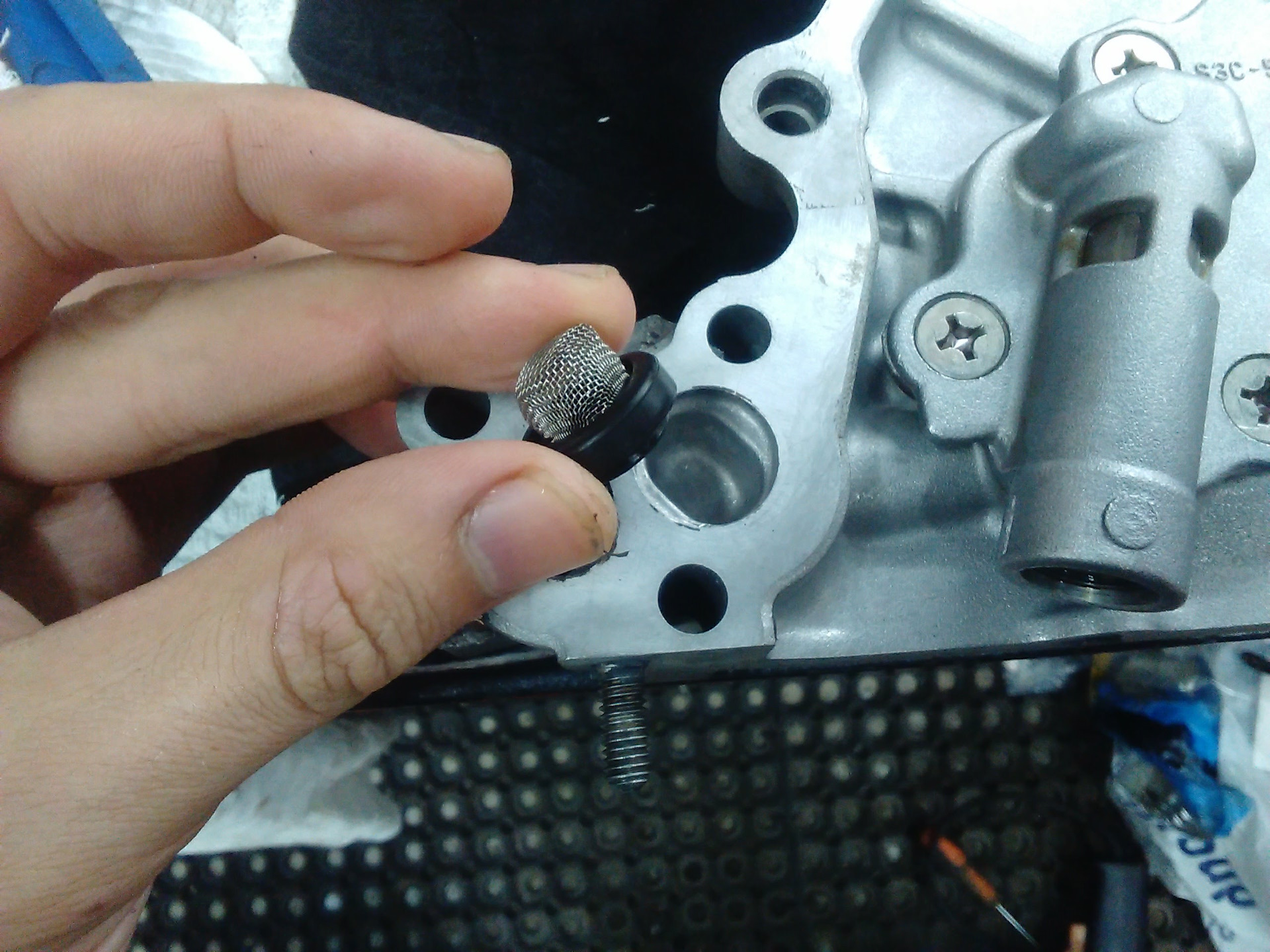

Затем я почистил сеточку и установил её на герметик, как она и была. Честно говоря, мне непонятно назначение данной детали. Поначалу я думал, что это какой-то фильтр, но принцип действия я его не уловил. Сеточка стоит в глухом отверстии. В общем, прочистил и поставил на место:
Далее поменял сальник лобовины (OEM 09283-35062). Сальник менял следующим образом: с обратной стороны с помощью шлицевой отвертки выбил его, а затем, смазав посадочные места маслом, запрессовал его руками:

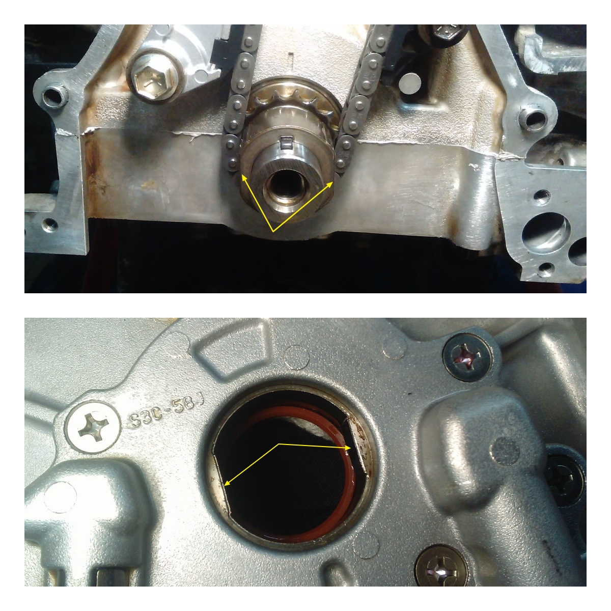

Звезда коленвала имеет по бокам прямые срезы. При этом ротор маслонасоса на лобовине имеет ответные выступы. Во время установки лобовины нужно совместить выступы на роторе маслонасоса с боковыми срезами на звезде коленвала:

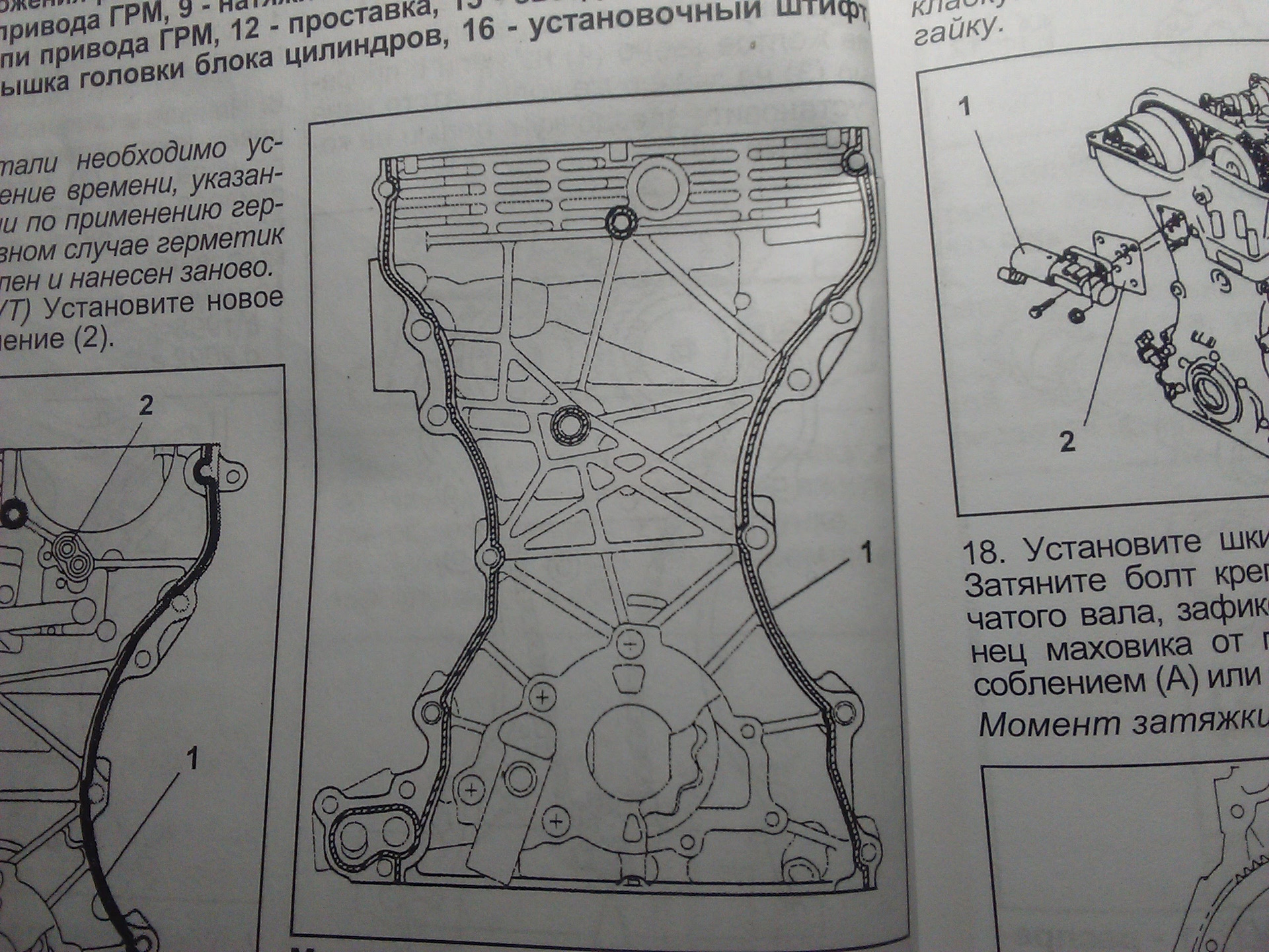

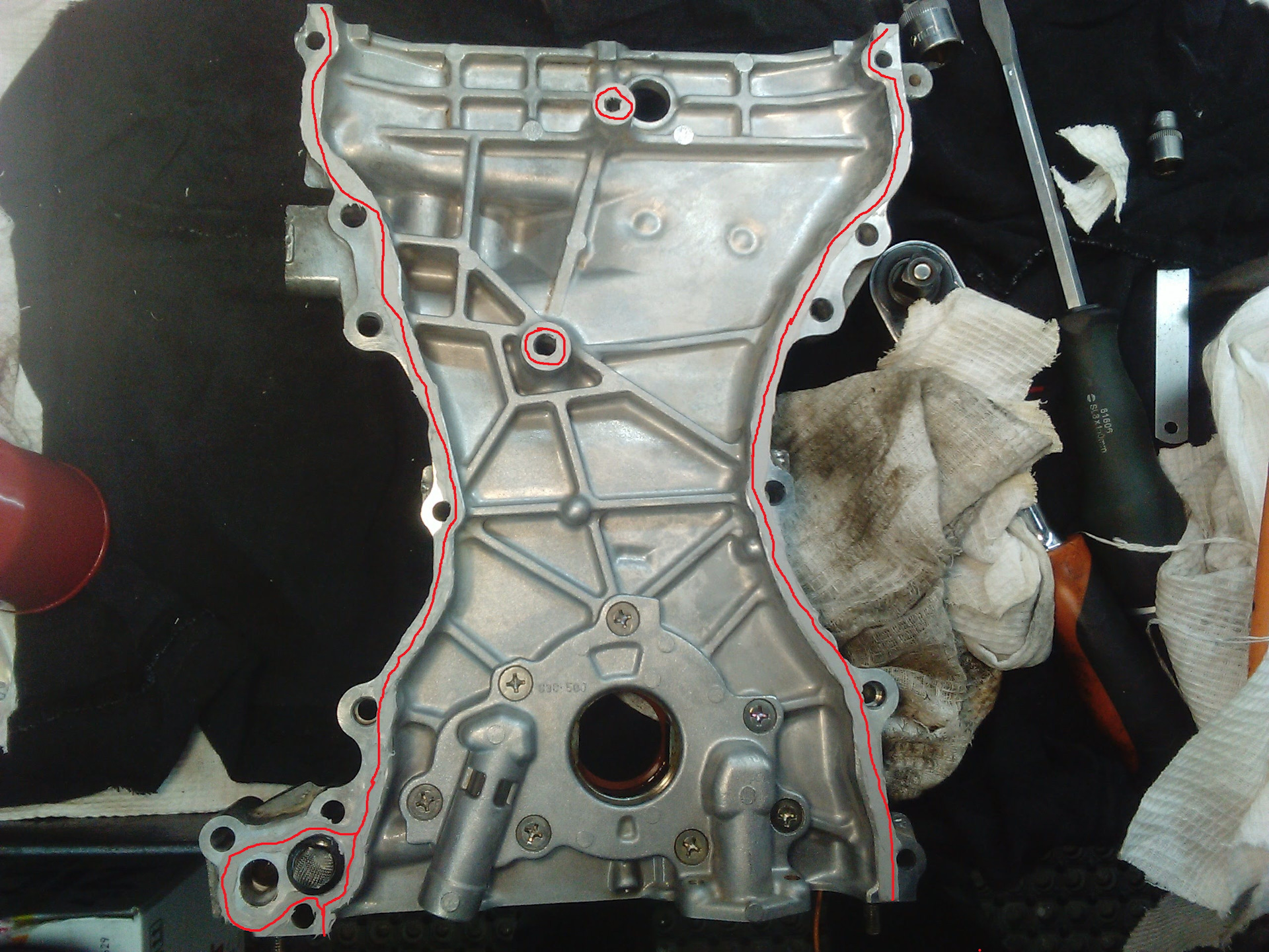

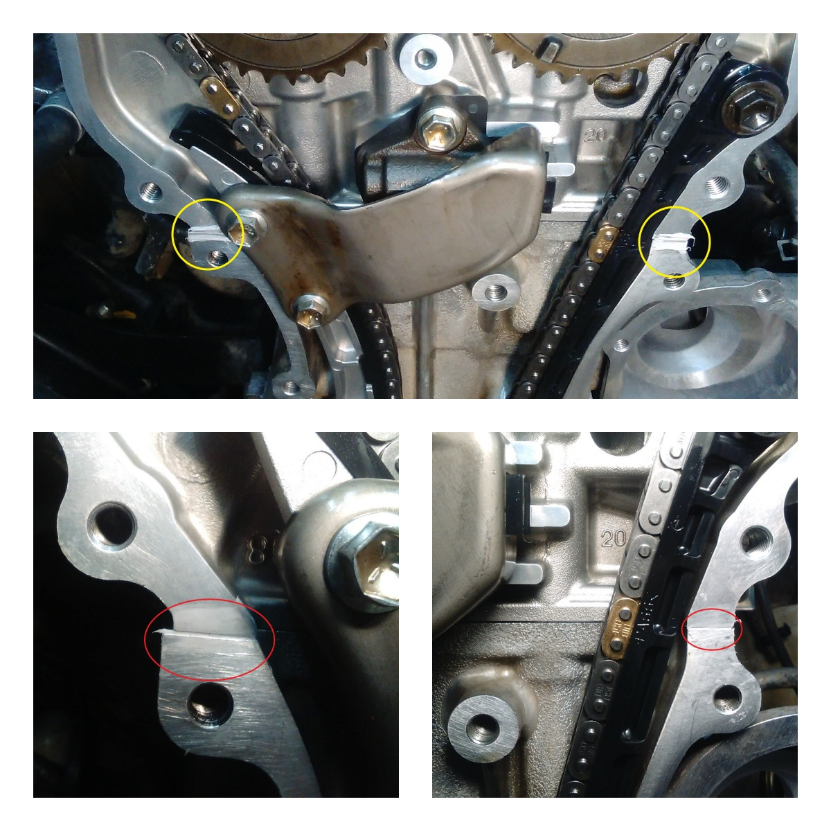

Далее наносим герметик в стык между ГБЦ и БЦ, при этом убирая излишки резиновым шпателем:
Наносим слой герметика на лобовину:
Выдержка из книги:

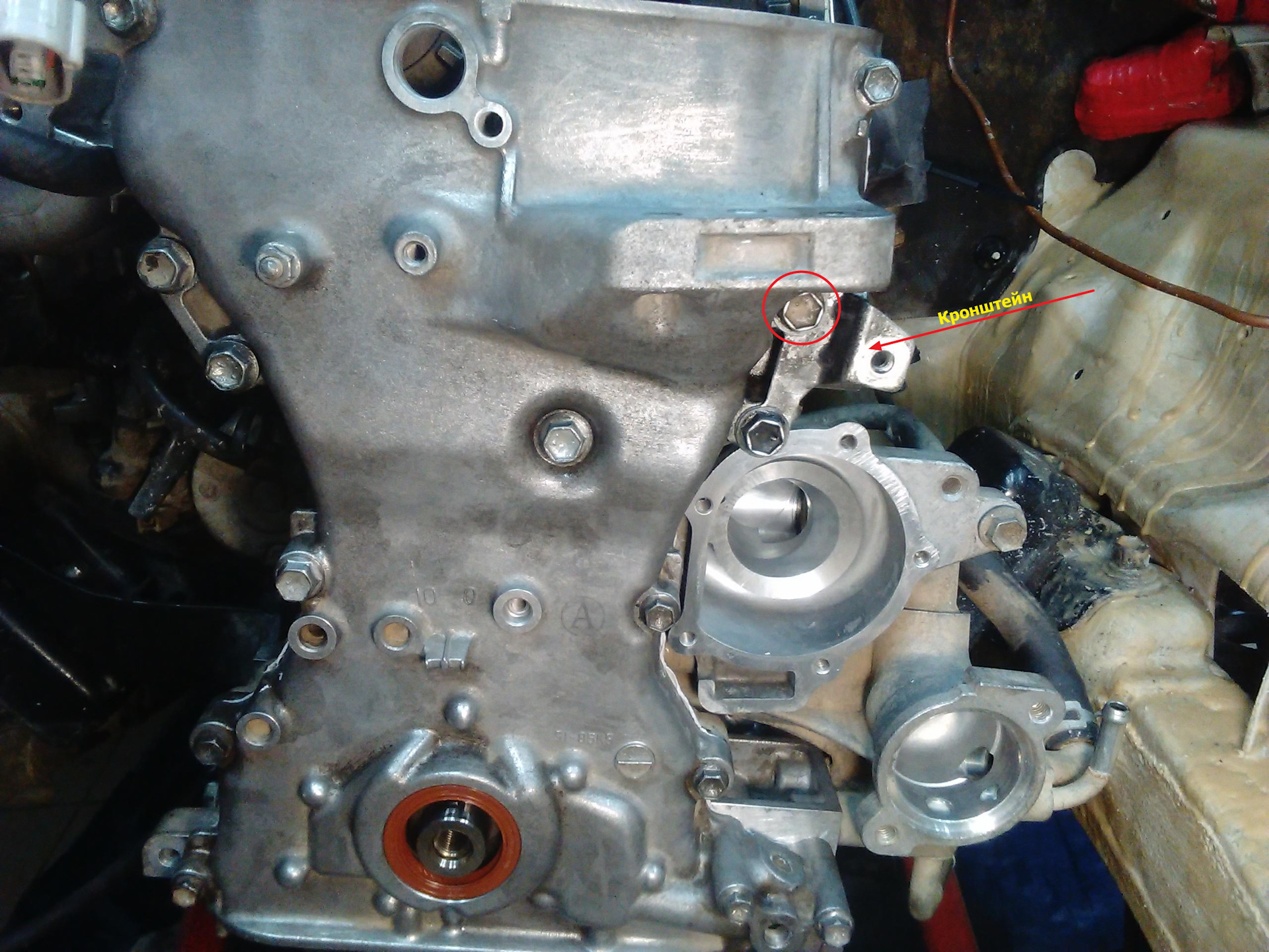

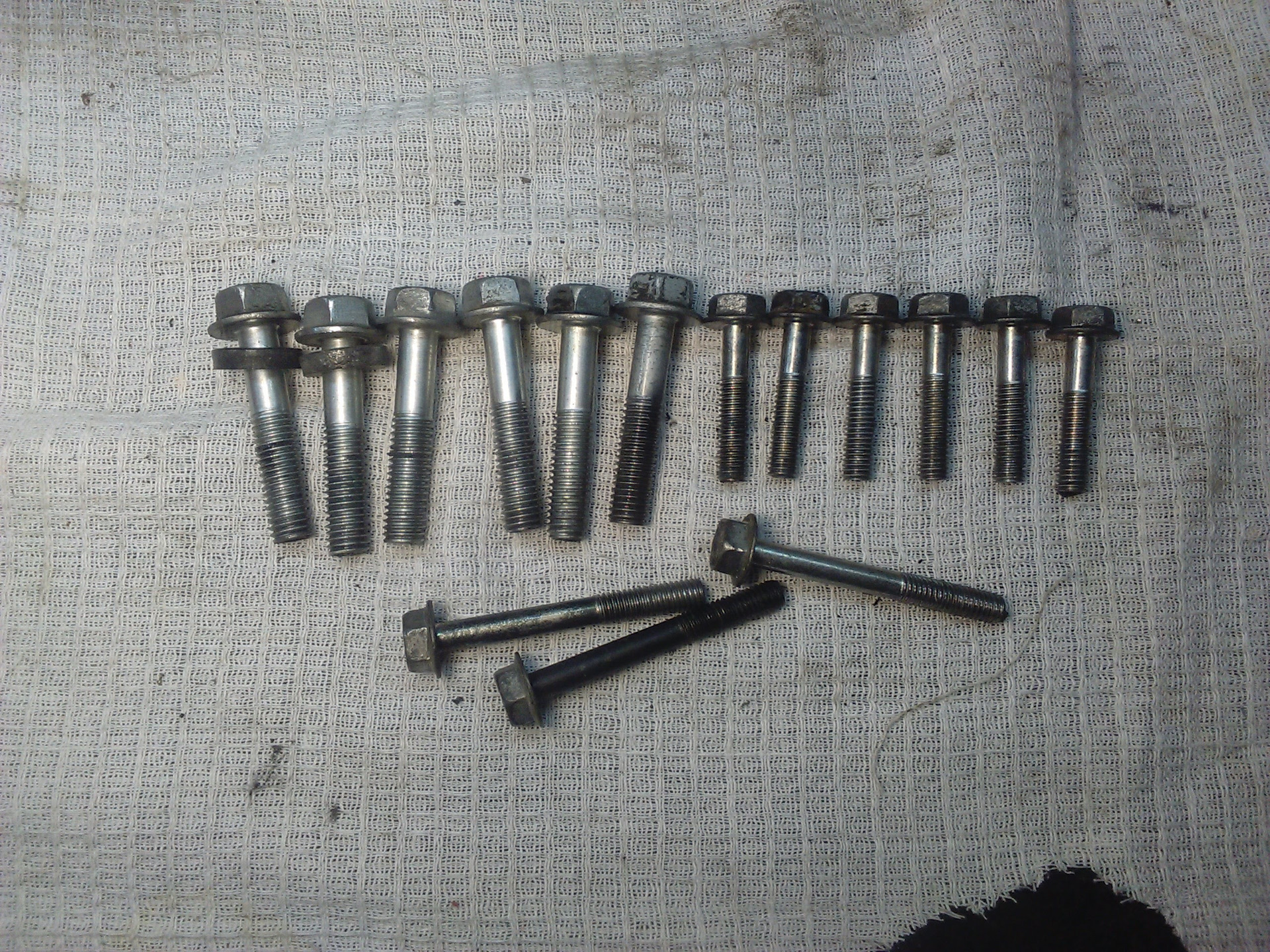

Лобовина крепится к БЦ и ГБЦ 15-ю болтами. Шесть болтов М8 и девять болтов М6:
Болты М6 затягиваются с моментом 11 Нм. Болты М6 затягивал от центра, потом вниз и, в последнюю очередь, верхние:
Болты М8 затягиваются с усилием 25 Нм. В книге написано, что нужно менять центральный болт на новый. Я посмотрел на состояние болтов — они как новые. Конечно, менять я ничего не стал. Вкрутил все старые болты. Также обратите внимание, что справа два болта крепят, помимо всего прочего, еще и кронштейн к лобовине:
Вот этот кронштейн:

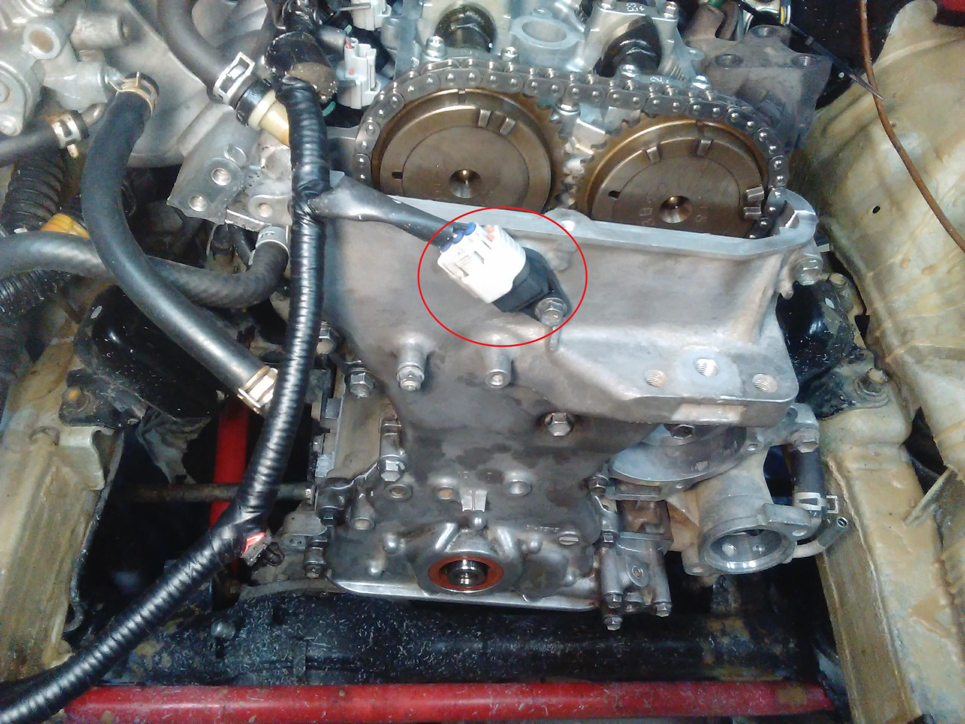

Далее устанавливаем датчик распредвала:

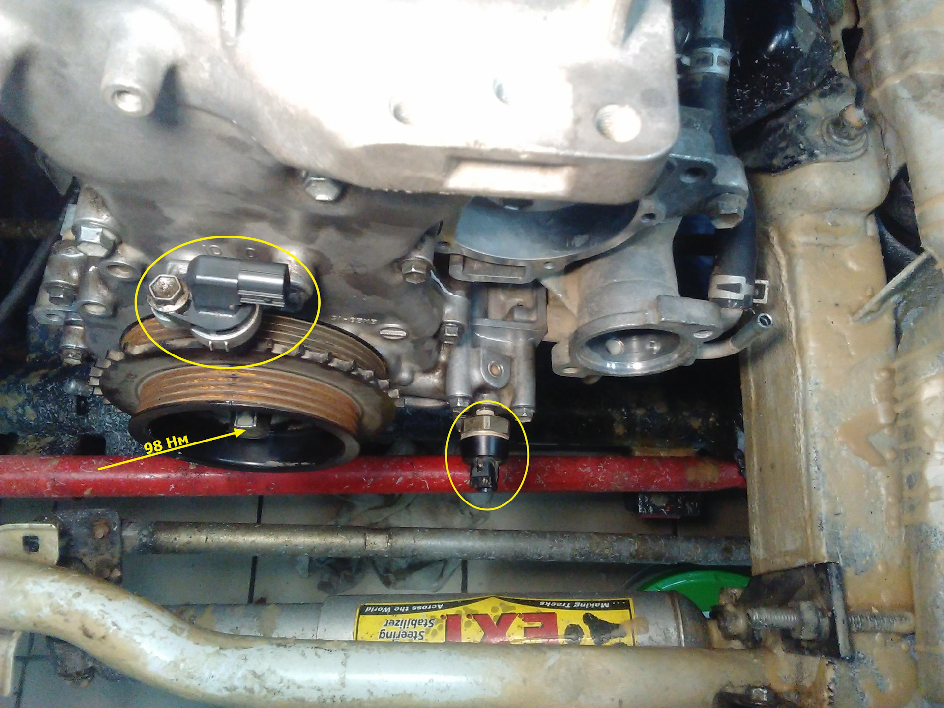

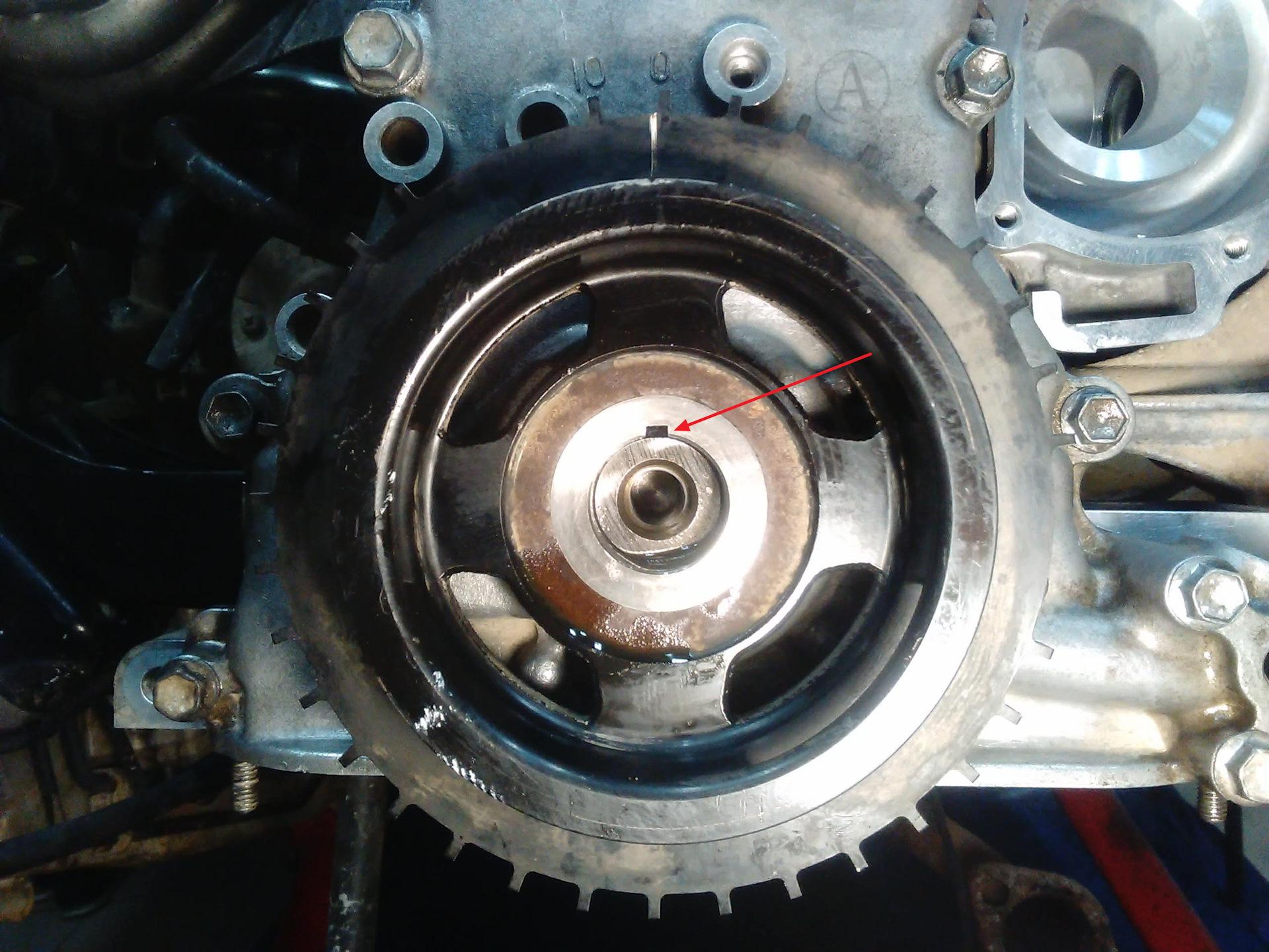

Затем накидываем шкив коленвала, совмещая при этом паз на шкиве со шпонкой на коленвале:
Ставим коробку на 5-ую передачу и затягиваем шкив с усилием 98 Нм. Также устанавливаем датчик коленвала и датчик давления масла. Чтобы на датчике давления масла из под резьбовой части не просачивалось масло, намотайте немного фумленты. Датчик сильно не затягивайте. Усилие там, по-моему, в районе 13 Нм:

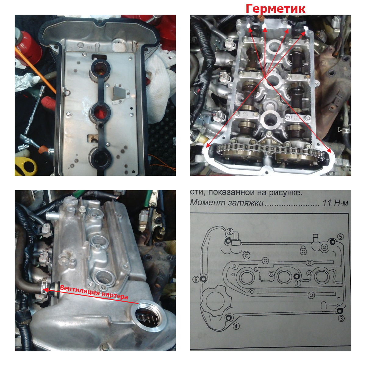

Промерив зазоры, перехожу к установке крышки ГБЦ. Первым делом укладываю резиновую прокладку (OEM 11189-67H12). Затем наношу герметик на ГБЦ в определенные места согласно мануала. Далее устанавливаю и притягиваю крышку болтами с усилием в 11 Нм и порядке, указанном в книге. После этого сразу же подключаю один из патрубков, отвечающих за вентиляцию картера:

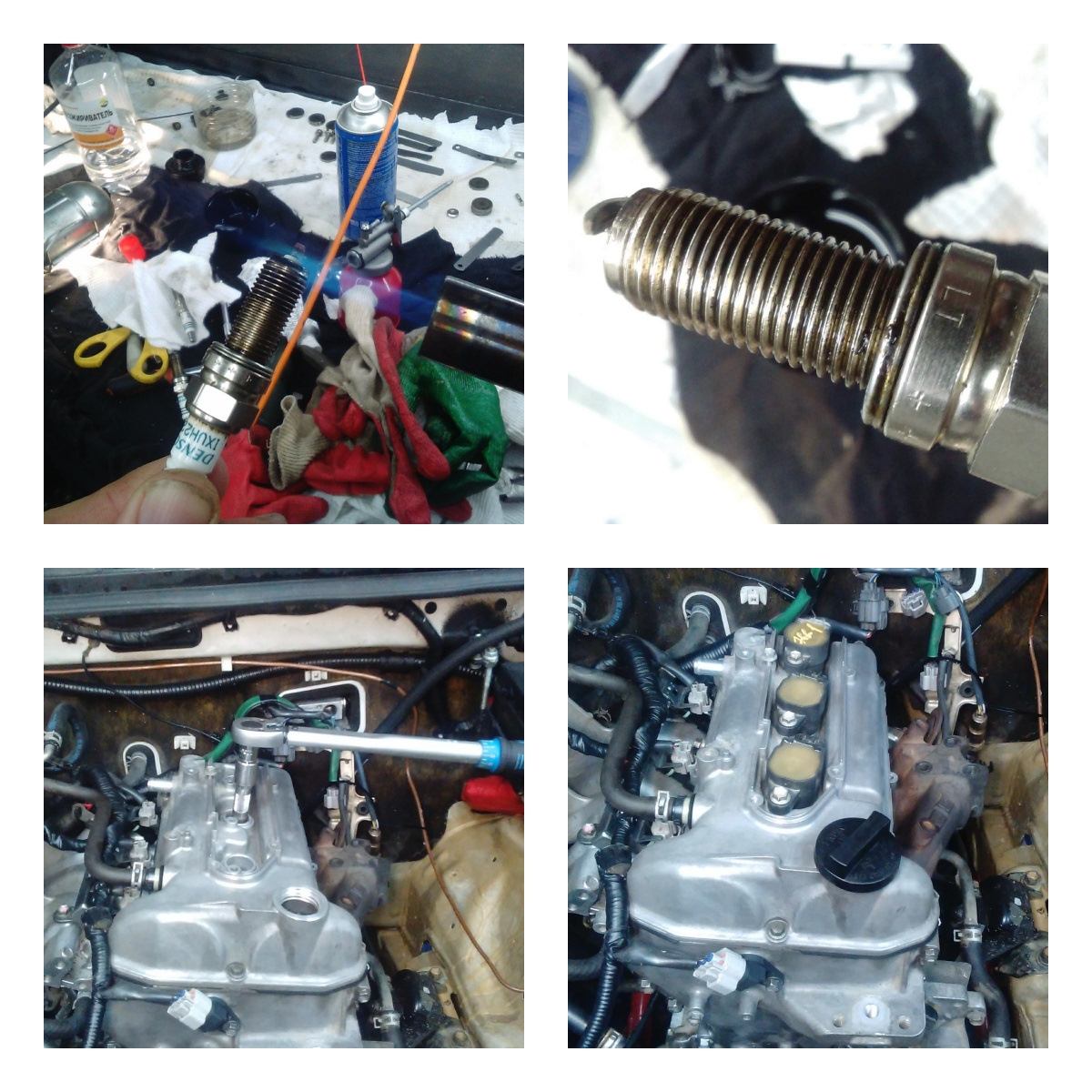

Далее прокаливаю свечи, устанавливаю их на место и, с помощью динамометрического ключа, затягиваю их с моментом в 20 Нм. Также устанавливаю катушки и закручиваю маслозаливную пробку:

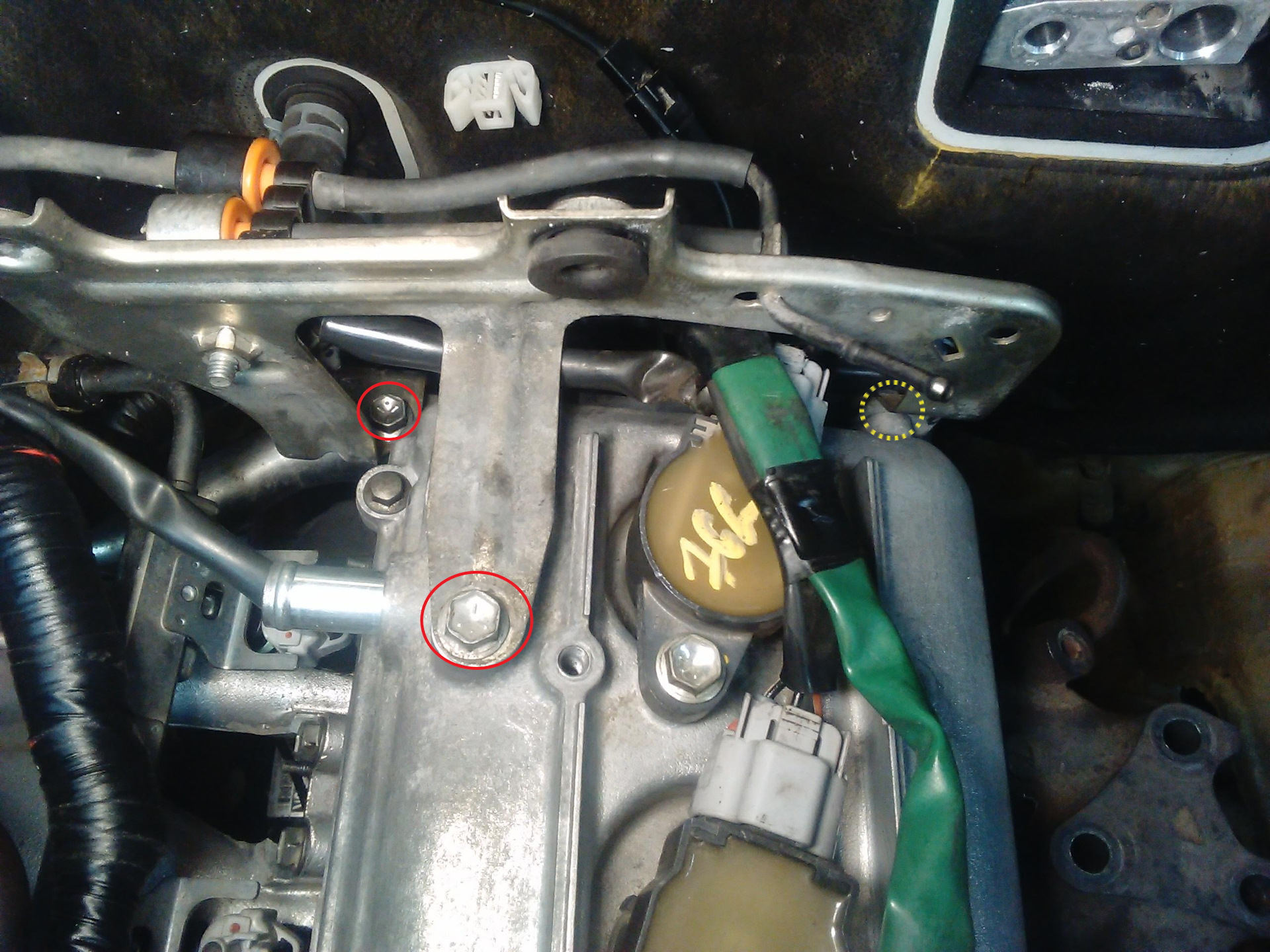

Затем устанавливаю опорный кронштейн интеркулера. Креплю его тремя болтами. Закрепив кронштейн, распределяю провода и сразу же подключаю фишки к катушкам:

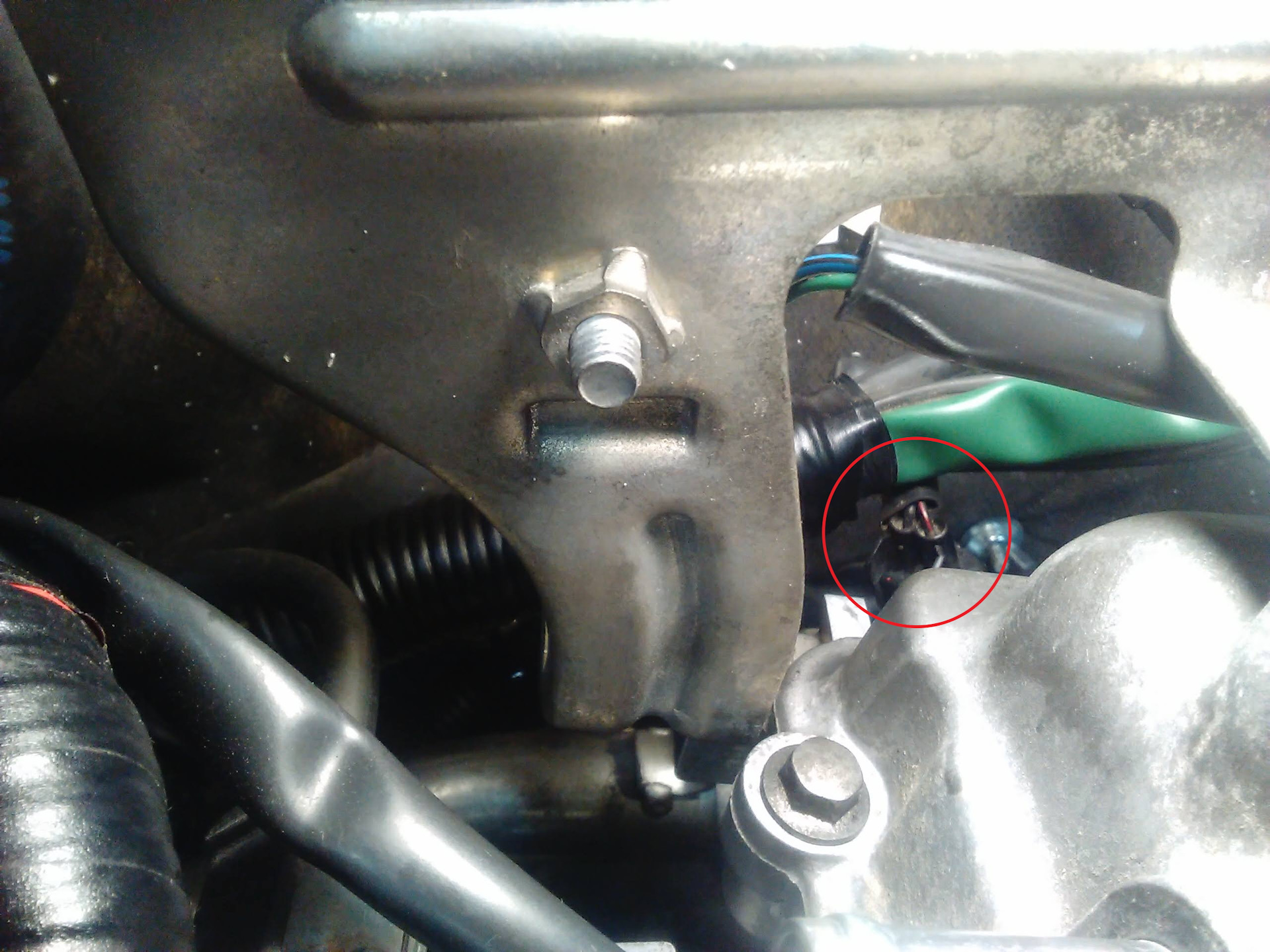

Вставляю фишку в датчик температуры ОЖ:

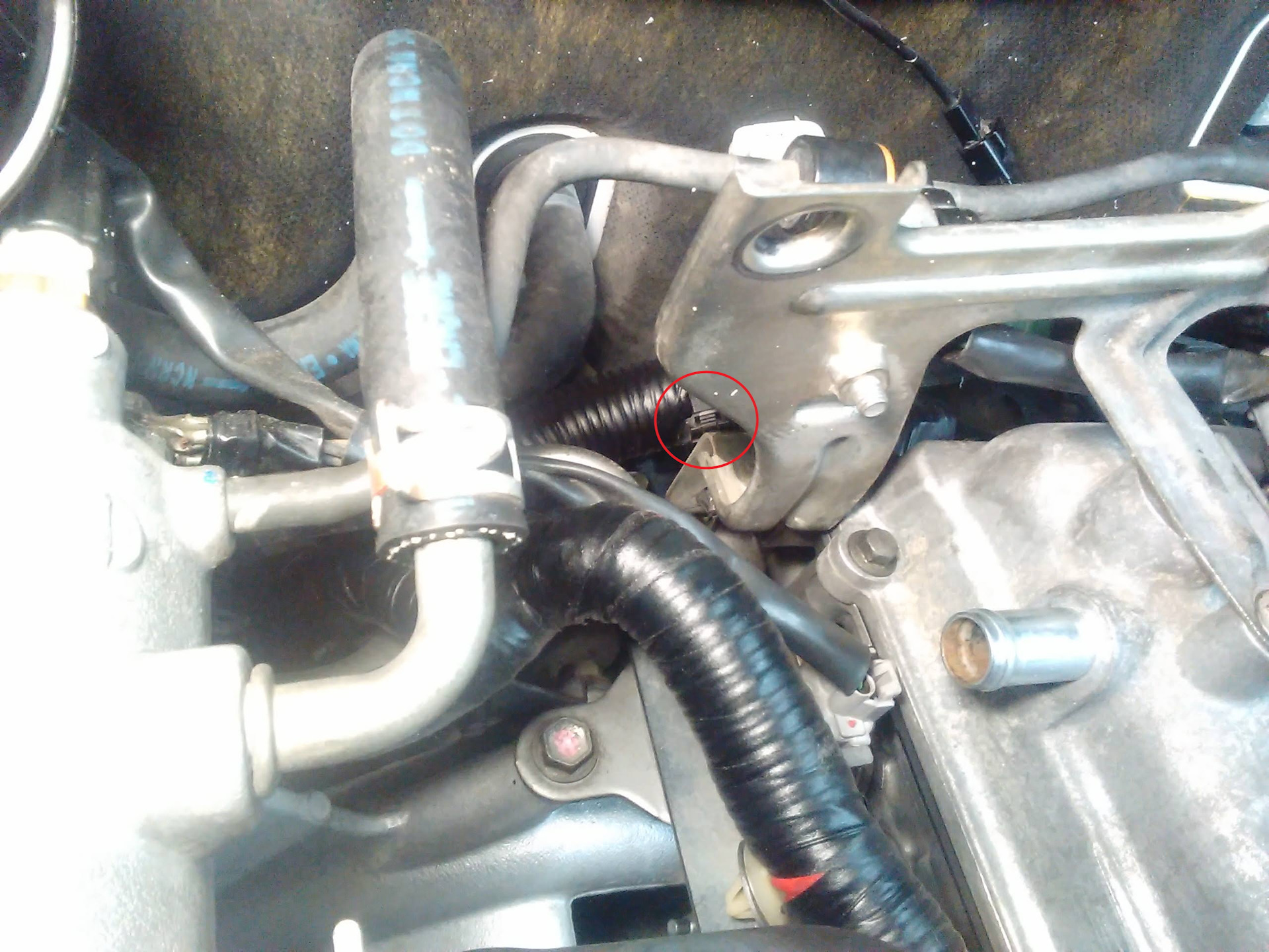

Закрепляю косу ДВС к только что установленному кронштейну:

У вас тоже там глухая полость?)
Да
Привет! Вопрос про сеточку: у меня там вообще втулка и я забыл ее поставить. Нужно переделывать?)
Добрый денью Я честно говоря, не понимаю какую она там роль выполняет, поэтому я не знаю, переделывать ли вам или нет

Перебирал мотор тоже не понял зачем эта сеточка
