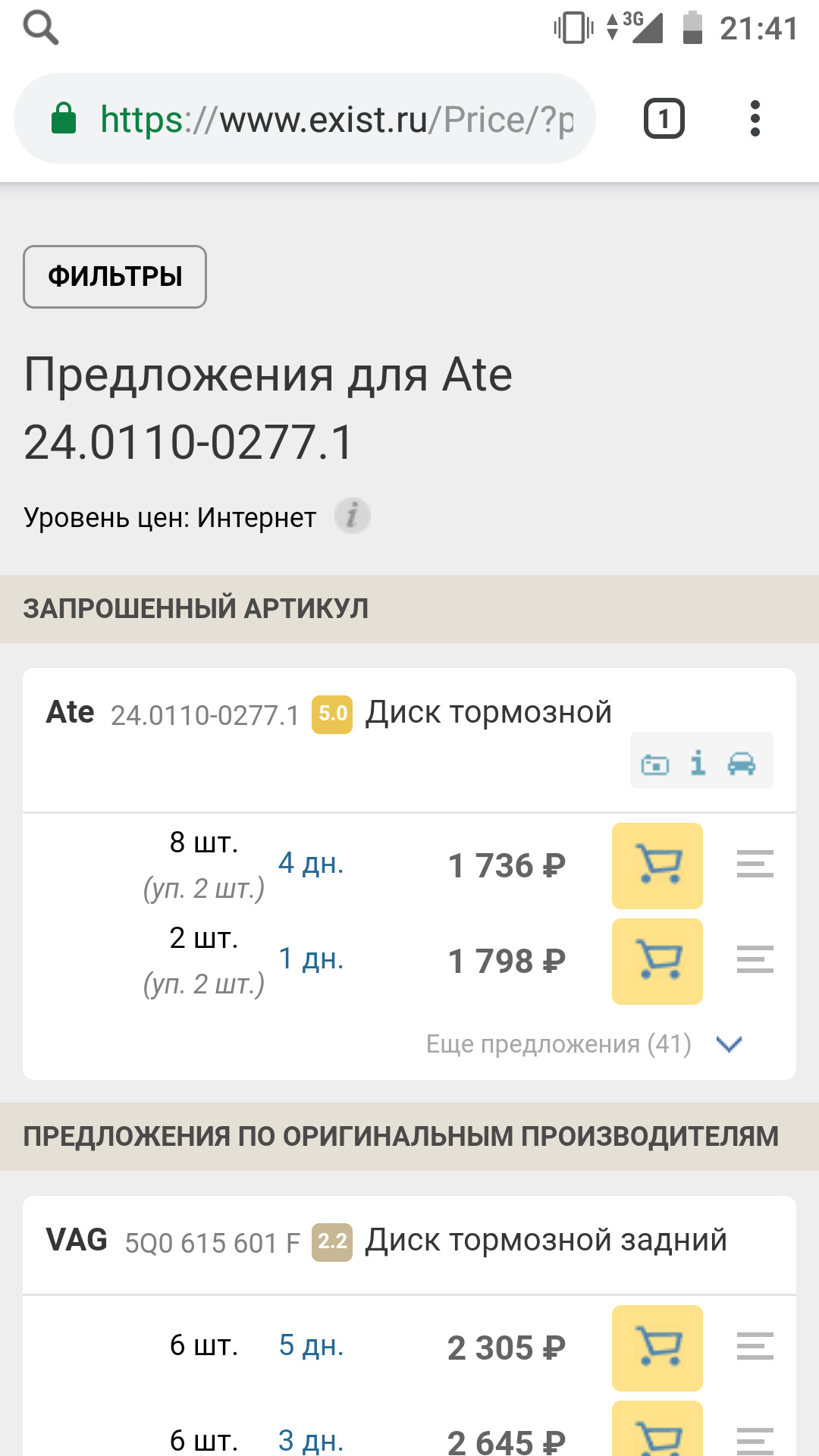

Нет, экономить не собираюсь и не экономлю на машине! Поэтому и спрашиваю что лучше будет. Вот нашел на экзисте, видимо они?
