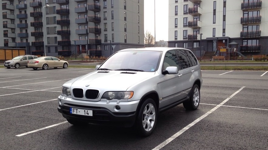

Обещал написать по каким причинам я отказался от покупки рестайлингового E53. Пишу.
Начнём с основных критериев преобретения этого авто:
— полноприводный с автоматом
— мощным, экономным, беспроблемным дизелем
— вместительный, с кузовом универсал (при этом, я не люблю классические универсалы)
— как можно более универсальный
— наиболее удобный в городской эксплуатации для всей семьи
Поскольку опыт общения с BMX X5 у меня уже был: www.drive2.ru/r/bmw/288230376151837049/ то я прекрасно знал, что получу в результате такой покупки.
Диллема оставалась одна:
— выбрать наиболее дорогой и ухоженный рестайлинг за 12-14 Евро, 2005-6 год
— или дорестайлинговую машину с бюджетом 6-8 Евро за 2001-2003 год
Покупая автомобиль, я "покупаю" в первую очередь её владельца. Ни с какими перекупами я принципиально не разговаривал, причём вовсе не из-за денег, просто ложь я чувствую за версту. Я не искал идеальный автомобиль, мне было важно слышать и видеть бывшего владельца, понимать историю автомобиля и прикинуть необходимые вложения.
Состояние и пробег автомобилей практически никак не кореллировало с годом выпуска. Множество вариантов с тёмной историей и откровенно крученными пробегами (на некоторых экземплярах — аж по два раза скрученными) пришлось сразу отбросить. Чисто для справки сообщу, практически не осталось автомобилей с пробегами около 300 тысяч километров, у большинства это 500-600.
Теперь, перейдём к отличиям дорестайлинга, за которые стоило бы доплатить. Чем реально интересен обновлённый Е53?
Плюсы:
— адаптивный ксенон (опция) — если попадается, то это очень удобная вещь
— стеклянная крыша (опция) — мне очень нравится, хотя и отзывы очень плохие. У половины крыша не работает (не открывается), у многих скрипит на ямах, особенно зимой
— более мощный двигатель (218 л.с. у рестайлинга, против 183 л.с.) и намного более моментный (+100 Нм)
— доводчик крышки багажника (не знаю, ставились ли на дорестайлы)
— 6 ступеней в автомате, сам автомат ZF
Минусы (за что бы лично я не доплачивал):
— обновлённый дизайн оптики, передних крыльев, бампера и капота — просто не нравится, и всё тут;
— задние "просветлённые" фонари. Если вам это важно, такие делаются элементарно за один вечер;
— двигатель обвешан намного более геморройными экологическими глупостями в виде: DPF фильтра, тремя термостатами (два как у меня + один для системы EGR), вихревыми заслонками во впускном коллекторе, алюминиевым выхлопным коллектором (который у всех трескается и вместо него ставят дорестайлинговый, чугунный);
— система полного привода xDrive первого поколения. Мало того, что она более ломучая и глючная, чем старая-добрая (которая абсолютно беспроблемна), вдобавок мне совершенно не нужен умный полный привод. Вот тут достаточно много ценных мыслей по этому поводу — www.drive2.ru/l/5374053/
Осталось под вопросом:
— 6-ти ступенчатая коробка ZF, вместо 5-ти ступенчатой GM. Сначала я был уверен, что более новые ZF более надёжны, но, почитав отзывы и литературу, пообщавшись с мастерами по ремонтам АКП, пришёл к выводу что и ZF, и GM, не особенно надёжны совершенно одинакого. Вдобавок, ZF по ощущениям, работают более жёстко
В остальном, по большому счёту, машина одинаковая! Салоны — один в один, безопасность и остальные опции практически идентичны. Если бы рестайлинг предлагал что-то принципиально новое для улучшения эксплуатационных качеств машины и её надёжности — был бы смысл переплачивать двойную цену за него. В моем случае я принял решение не заморачиваться и снова брать дорестайл — он проще, дешевле и надёжнее!
Таким образом, пересмотрев достаточно много таких машин, я и пришёл снова к дорестайлинговому Е53. Повторюсь — цена, год выпуска и пробег (если он уже не заоблачный, разумеется), никоим образом не влияет на реальное состояние автомобиля и планируемые вложения. Потому я принял решение брать более дешёвый Х5, скинув цену на найденные проблемы и заранее заложив бюджет для потенциальных последующих ремонтов.
Не самый захватывающий и интересный способ покупки, но и критерии выбора наискучнешие. Это — автомобиль для езды! Никто не собирается оставлять его на долгие годы, превращать в конфетку и приводить в идеальное состояние, я уже вдоволь наигрался с подобными вещами, дабы понять бессмысленность такого вложения денег.

Вчера посмотрел последним, запланированный ранее, рестайлинг. До покупки его посмотреть не удалось, сорвалась встреча, решил глянуть как только снова объявился продавец. 120 тысяч оригинального пробега, 2007 год (как оказалось — выпуск Апрель 2006). Хорошая комплектация и 14200 Евро цены.
Что бы вы думали… едет так же, как и мой (ну не шустрее рестайлинги, что бы кто не говорил!), и коробка ZF чуток "пинается" и "тыкается" при переключениях. Причём, не из-за дефекта, они просто менее плавно работают чем 5-ти ступки. Это я заметил ещё раньше, но подумал что коробки с дефектами, либо пробеги у тех машин, которые я осматривал, были большеватые… теперь могу сказать точно — рестайлинговые коробки переключаются жёсче!
Нет, убедился в который раз, что за рестайлинг переплачивать смысла мало… даже посмотрев очень живенький экземпляр
Удивил средний расход топлива — 12.7 литров, мой столько не ест даже при тотально-городской эксплуатации
