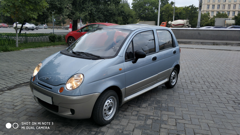

Входные данные – объявление на одном известном сайте 4 фотографии, машина оклеена в брендированную плёнку, пробег заявлен 4 тысячи. Заманчиво, но больше похоже на сказку, не правда ли? Поэтому поехали с женой смотреть машину скорее из любопытства, чем с серьёзным намерением купить.
Итак, вот он.
Выглядит… Ну, как машина из доставки он и выглядит. Однако осмотре начинать нужно не с самой машины, а с документов, её сопровождающих. Управляющим был предоставлен пакет документов на изучение:

Медленно обходим машину по кругу, смотрим на кузовные зазоры. Оклейка плёнкой такому осмотру не мешает. Также обращаем внимание на то, как «сидит» машина – ровно и без перекосов. Единственное нарекание по внешнему виду вызвал чуть криво (на фотографиях не видно) висящий передний бампер (видимо, зимой въехали в сугроб). Так как машина в плёнке, то оценить состояние ЛКП не удалось. Блиц-проверка пройдена.

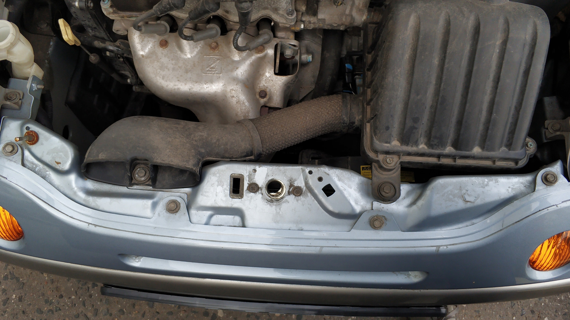

На данном этапе можно приступить к более детальному осмотру кузова на предмет целостности. Начинаем с подкапотного пространства:
В глаза бросается наличие контрольных меток на всех соединениях, а также общая чистота моторного отсека, щита за двигателем снизу и отсутствие коррозии на метизах. Также двигатель и соединения не имеют потёков масла и/или других технических жидкостей. Крепёж не имеет следов механического воздействия.

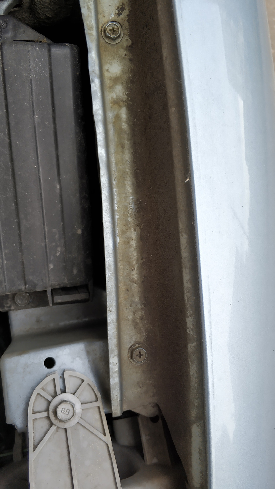

Переходим к кузову, прежде всего, к капоту и крыльям– шляпки болтов не имеют следов механического воздействия.Плюсом идёт то, что они с широкой шляпкой – при элементах на местах соединений будут непрокрашенные участки (как раз под шляпками болтов), при этом назад элементы выставить с такой большой точностью весьма сложно, особенно учитывая стоимость автомобиля, этим бы никто не стал заниматься — нет следов перемещения деталей друг относительно друга.
Единственное замечание по креплениям переднего бампера. Шляпки крепежа имели следы внешнего воздействия, что само по себе не является чем-то плохим, если не задета силовая структура и агрегаты. Так как матиз без кондиционера, то доступ для просмотра великолепен – радиатор не имеет следов замятия, на патрубках внизу есть контрольные метки, также в наличии контрольные метки на всём крепеже радиатора, плюс крепёж не имеет следов кручения. Видимо, пытались выставить бампер. Почти получилось. Телевизор не имеет следов механического воздействия, вторичного окраса, точечная сварка присутствует там, где и должна быть.

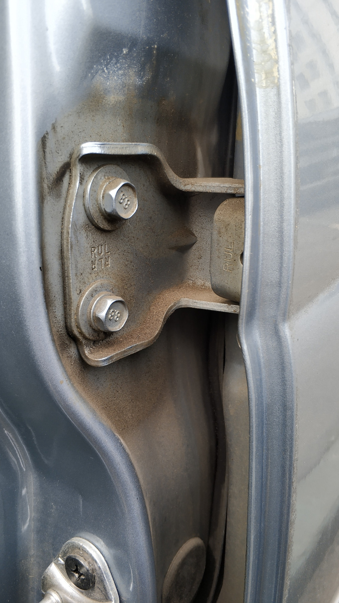

Аналогичная ситуация по дверям: гайки петель также не имеют следов воздействия, нижние кромки дверей не имеют следов коррозии.

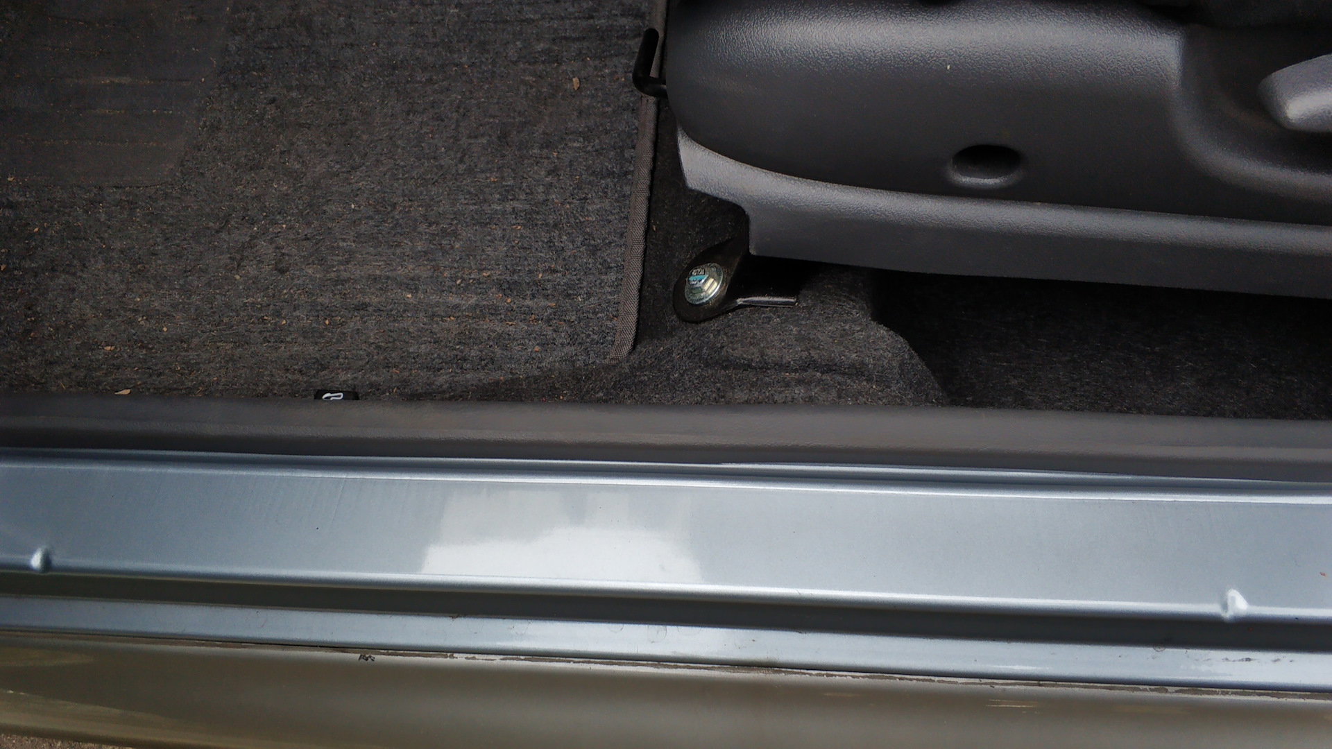

Особое внимание уделим порогу со стороны водителя, ведь продавец притязает на небольшой пробег, он не затерт, то есть ЛКП не имеет видимых следов износа. С учётом того, что машина использовалась в доставке, где водитель по роду деятельности также является и экспедитором, хорошее состояние ЛКП на пороге является косвенным признаком небольшого пробега. Также проверяется наличие люфта в вертикальной плоскости – его быть не должно.

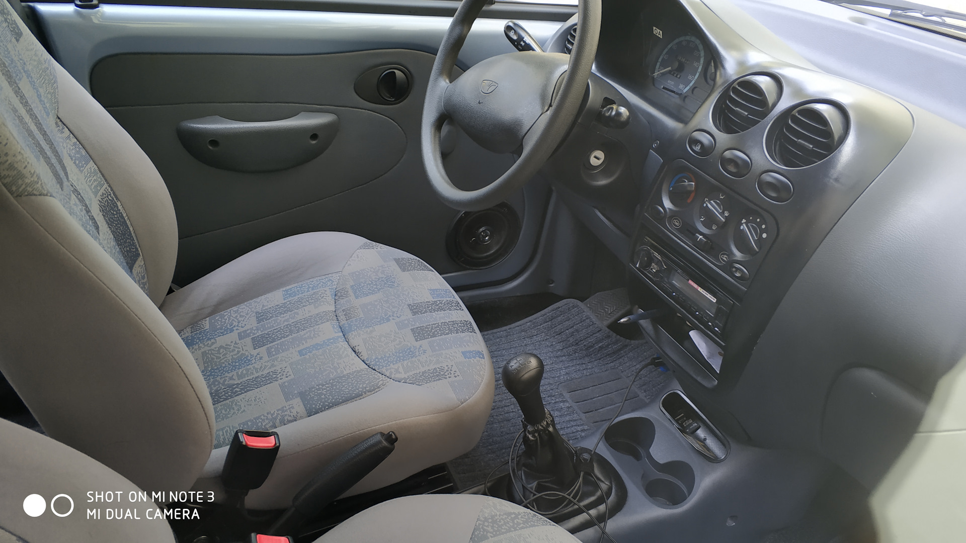

Салон.
Переходим к салону. Так как качество материалов весьма бюджетное, то есть соответствует классу автомобиля, то сколько-то значимый пробег он выдаст сразу же.
Первое – сиденье водителя. Боковина не продавлена, обивка не вытерта, не прожжена и чистая (салон-то серый) – это хорошо.

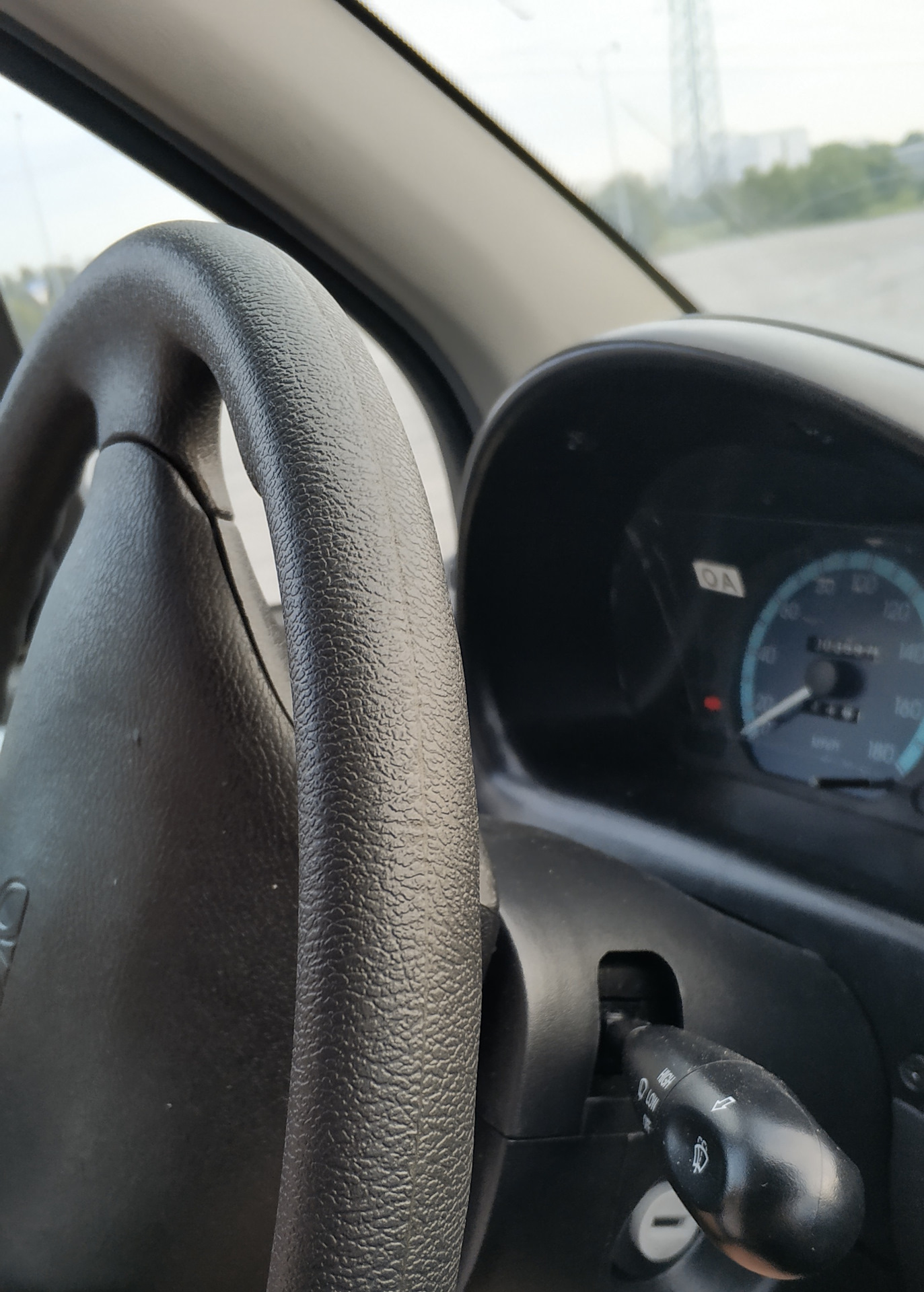

Руль не имеет следов видимого износа, структура сохранена, не блестит — матовая шероховатая поверхность, сохранена полоса от пресс формы.
Аналогично рулю, педали не имеют видимого износа, ручка КПП, аналогично, матовая и шероховатая.

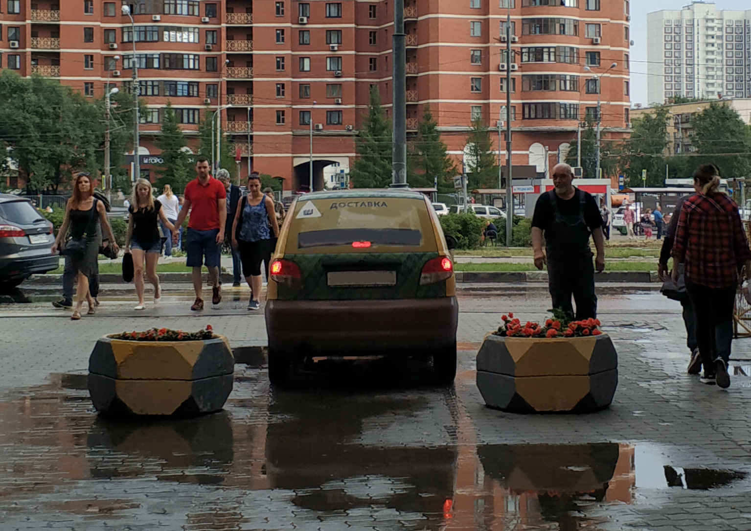

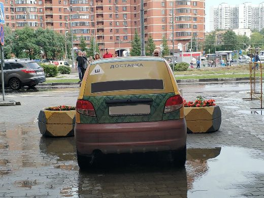

Что интересно, машина стояла в закутке между зданиями, и встала она туда ещё до того, как загородили проезд двумя клумбами. И я, и управляющий побоялись проезжать между ним в виду кажущейся нехватки места, пришлось прибегнуть к помощи доставщиков.

К слову, о пробеге:
Заявленный пробег, как думаете, родной?
(Ответ – скорее нет, на шляпках крепежа приборной панели есть следы откручивания, также цифры стоят не совсем ровно).

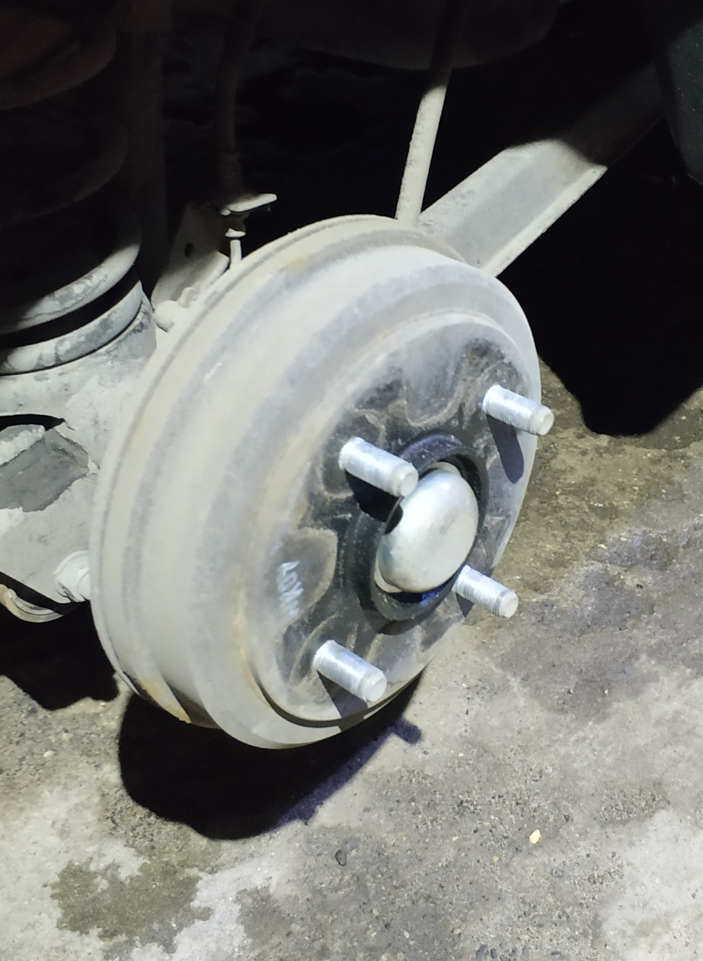

Далее – переобувка. Подмечаем: гайки отвернулись легко, тормозной барабан не имеет следов коррозии и в целом выглядит как новый, тормозной диск не имеет бортика, и его толщина 12.45мм по микрометру (при толщине нового в 12.5) – результат очень достойный. Везде контрольные метки краской.
Резина оделась снялась и оделась легко, грузиков не более 1 на колесо.
