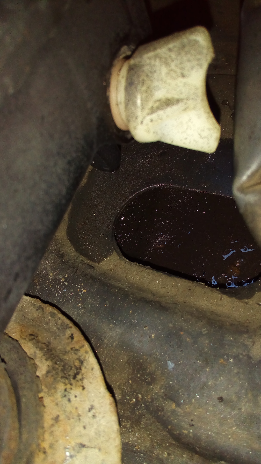

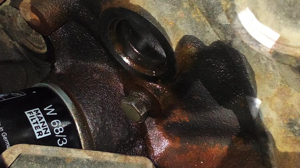

После того, как слили антифриз с двигателя через кран внизу радиатора, скручиваем сливной болт на передней части двигателя, прямо под выпускным коллектором, правее масляного фильтра, если стоять к машине лицом. Нам это далось очень тяжело, ключи в зацеп, и просто так, и WD, и жидкий ключ AVS…В итоге скрутили. Сливаем с двигателя остатки охлаждающей жидкости. Рольку оставила без болта на ночь.

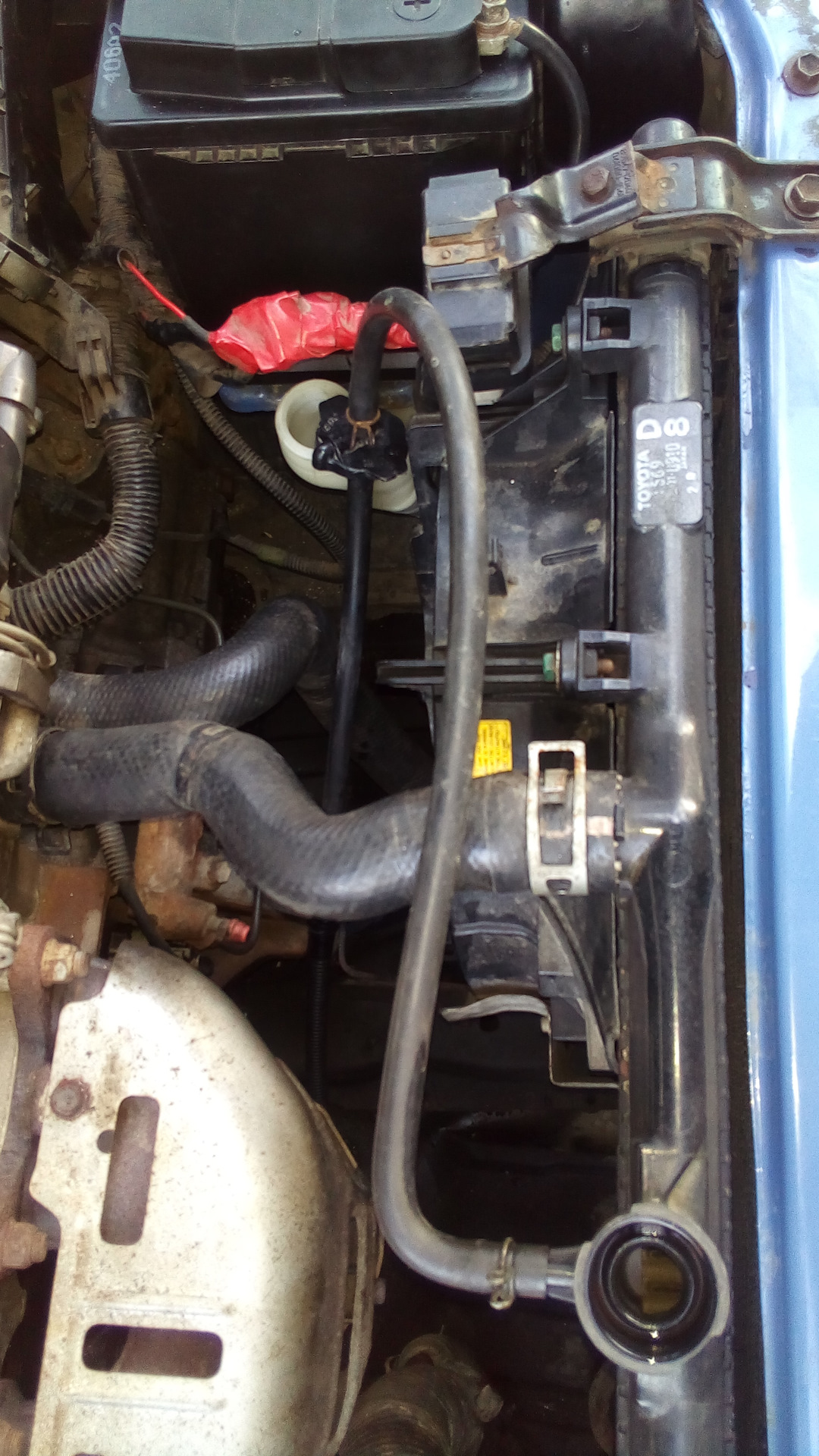

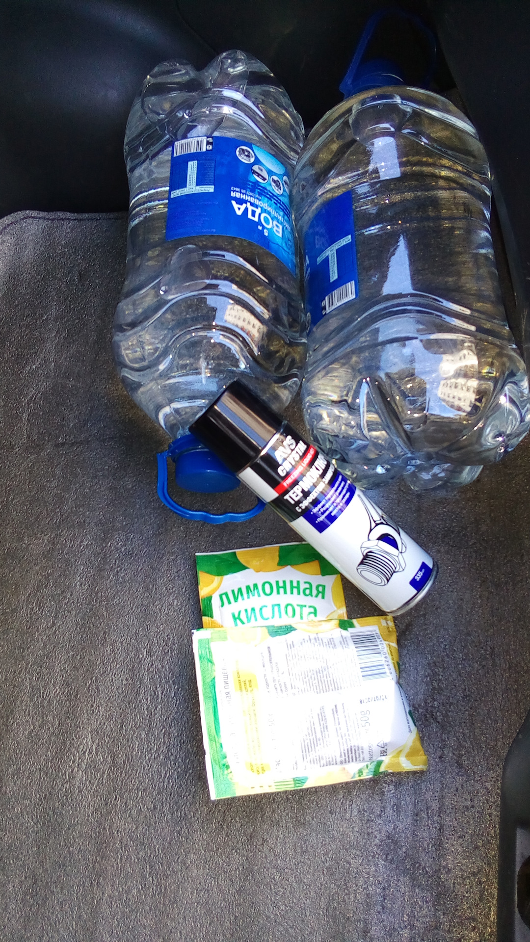

Сегодня вкрутила его обратно, взяла 2 пакета лимонной кислоты (50г. каждый), большую чашку, вскипятила воду, 0,5 литра, в этой воде хорошенько размешала лимонную кислоту, оставила чуть остыть. Отлила из бутылки ещё пару литров, вскипятила, залила через воронку чуть остывшую воду обратно в бутыль, долила туда кислоту. То есть на 5л воды, желательно теплой, потребуется 80-100гр лимонной кислоты. Больше, не значит лучше.

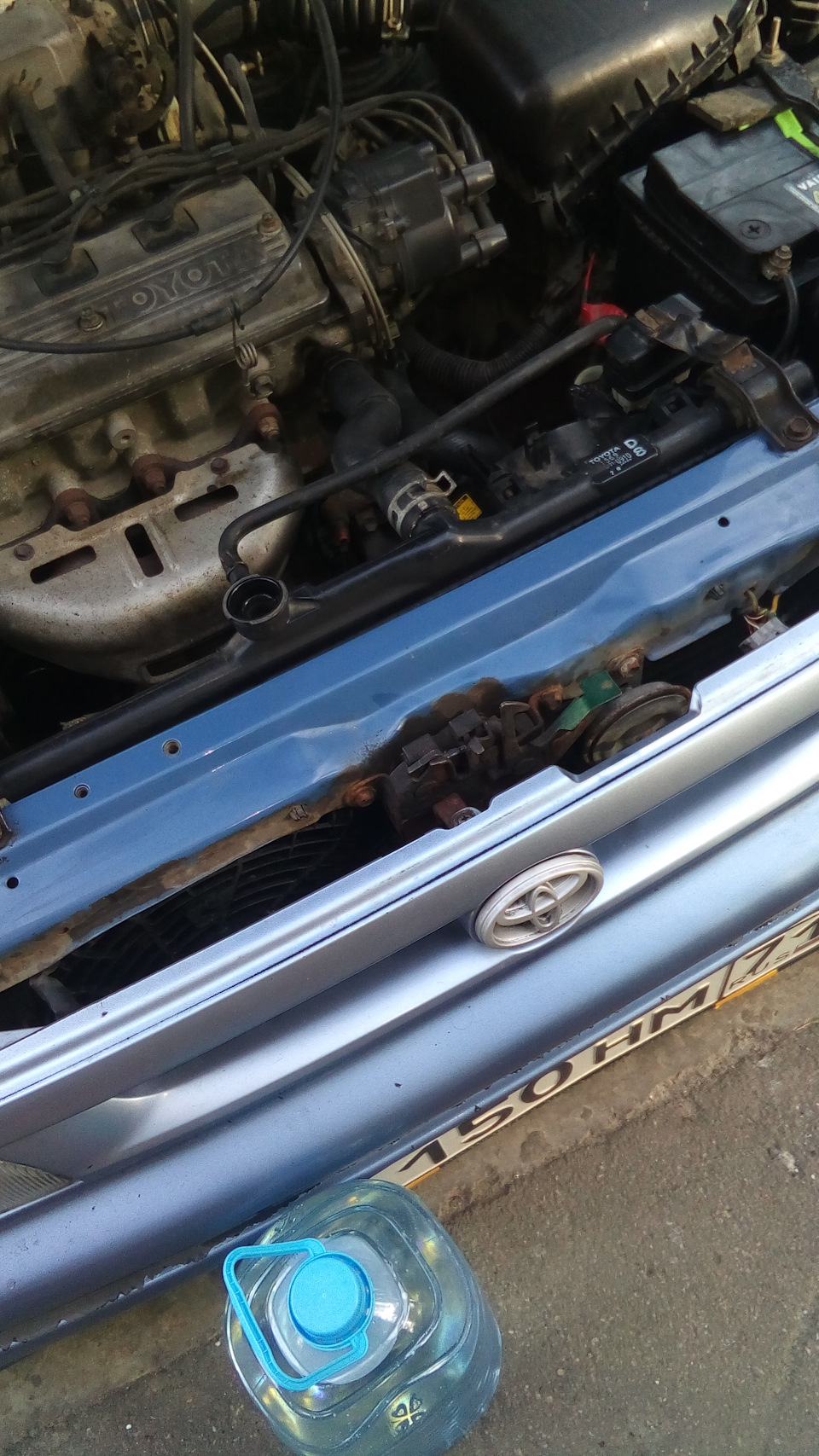

Пришла к Рольке, закрутила кран на радиаторе, закрутила пробку на двигателе. Открыла отверстие в самом радиаторе, то, на котором написано "caution never open when hot", и через него влила воду с кислотой, вошло меньше 5 литров, остальное доливать не стала. Тонкую трубку, которая идёт в бачок охлаждающей вытащила и опустила в защиту, чтобы не испачкать уже вымытый бачок. Закрыла крышку.

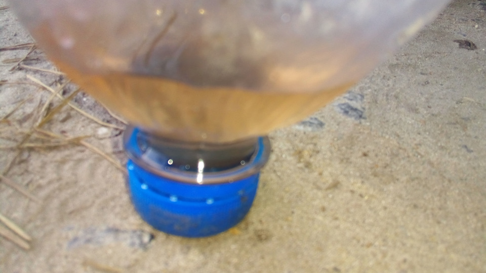

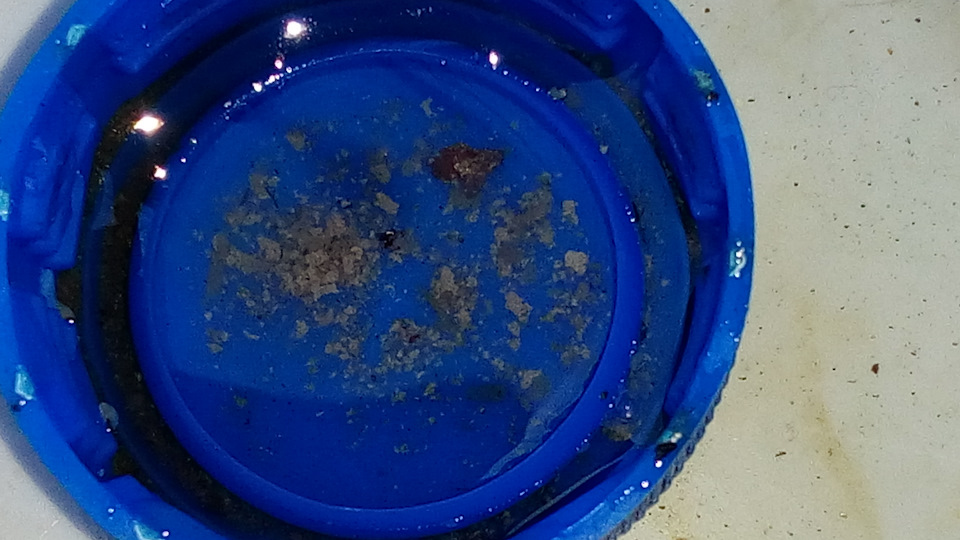

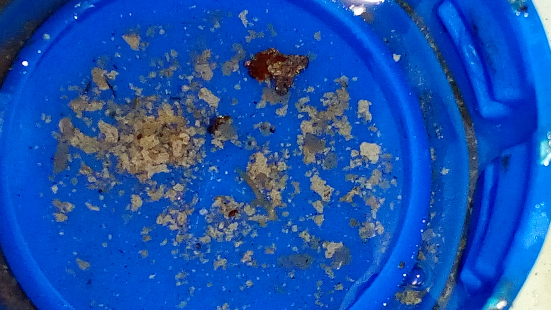

Подождала пока чуть остынет — обжечься горячей лимонной кислотой желания не было. Открыла кран, слила радиатор, потом с двигателя. Цвет того, что вытекало светло-серый розовый, с блока вообще куски накипи слились. Закрыла, взяла дистиллированную воду — 5л, влила, дала ей пять минут потарабанить и заглушила, опять всё слила.

Лимонная, потом смыла, и сейчас в ней залита вода. Итого 2 раза водой. Я почему не хочу больше… Болт в блоке двигателя много раз туда-сюда, резьба не вечная. Очкую)

А ну если болт уставший то да, хотя для промывки можно и не тянуть его сильно, давление отлично держит.
