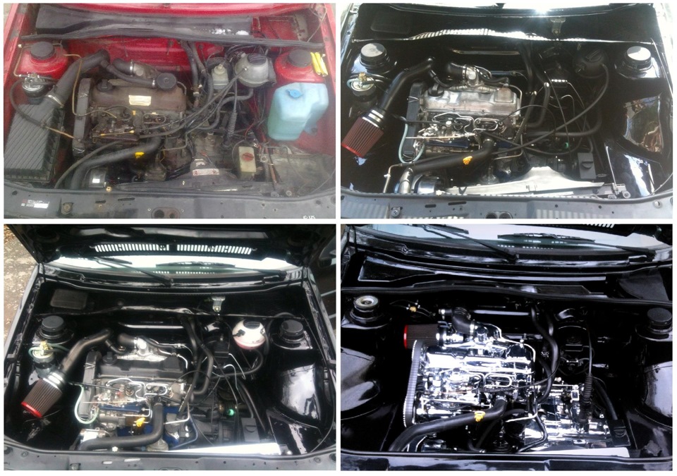

Давайте вспомним чего я хотел в декабре 2013 года.
И посмотрим что я получил состоянием на Декабрь 2014 года)
А потом уже серией постов я опишу как я этого достиг.
В общем, начнем!

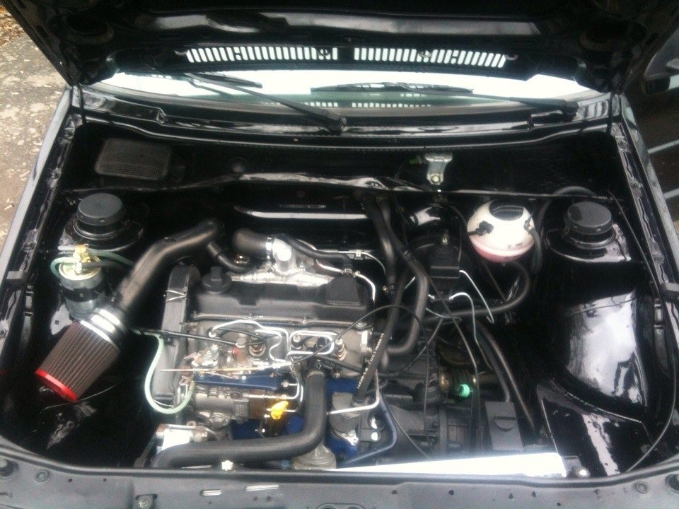

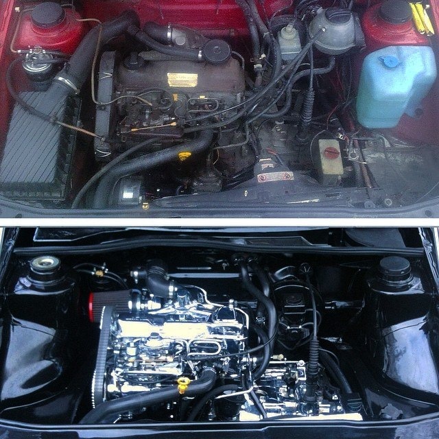

Вот так было под капотом до разбора.

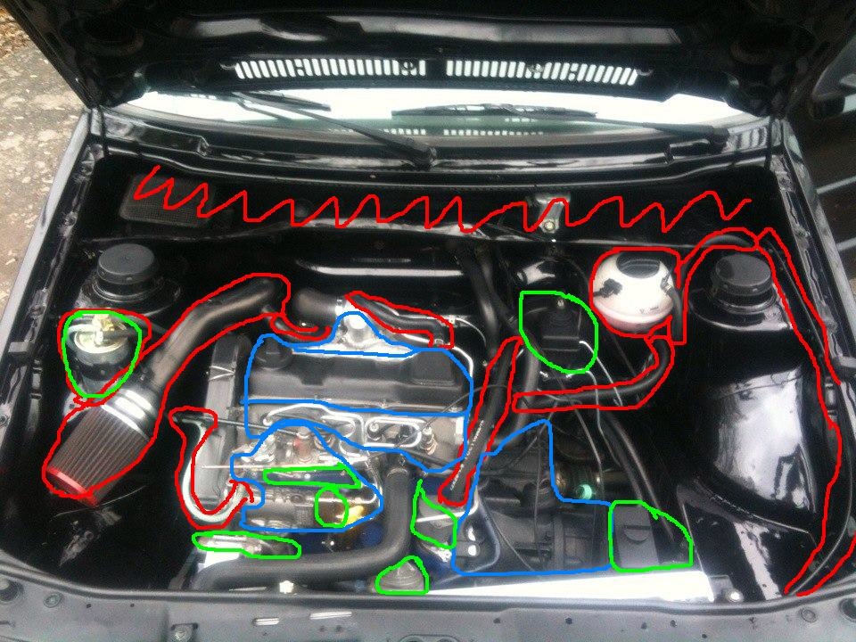

В общем мой воспаленный мозг дал мне ясные указания разжевать для аудитории всё до мелочей. И… я занялся непередаваемым творческим процессом прямо на работе!
В пылу страсти и вдохновения я размахивал кистью…в Пэинте.
Обратите внимание на сей Шедевр, не побоюсь этого слова… да еще и с Заглавной литеры!
Конечно, для начала я дам Вам передохнуть.
И вот, Ваши зрачки снова сузились, пульс пришел в норму… и можно снова загрязнять мозг моей информацией.
Обратите внимание на красный колор.
Раздражает?
вот и меня тоже.
Все эти вещи должны спрятаться, удалится, прикрыться мантией-невидимкой. как угодно, лишь бы не раздражало!
Далее Зеленое.
Оно как бы тоже раздражает, но без этих вещей никуда, по этому окрасим их в черный ГЛЯНЕЦ, и постараемся припрятать тоже.
Ну и теперь, конечно, синий.
Синий — это результат прогрессии рака головного мозга и разрушения его коры. В общем это всё я хочу видеть зеркальным!
Кроме этого всего я еще хотел тюненха… интеркуллера, производительного тнвд и лучшей турбины… механнической кпп и еще кучи всячины, о которой я умолчу. Потому что мне лень.
В общем, ушел у меня год на многое.

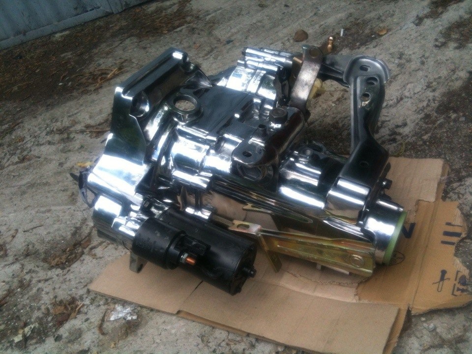

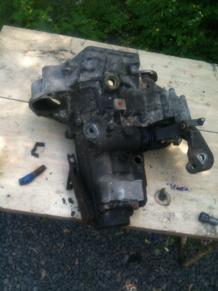

К примеру на кпп.
Была она прелестной
А стала еще лучше!
Много времени ушло, много алюминиевой пыли было поглощено моими лёгкими и организмом вообще.

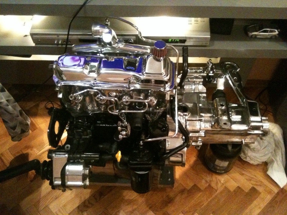

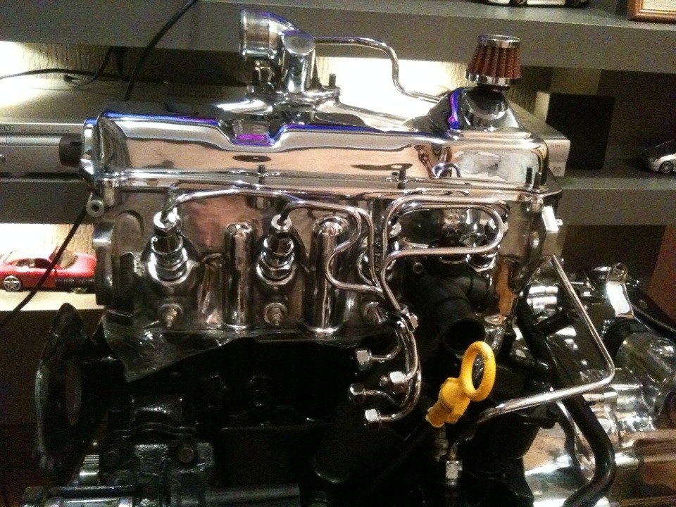

Сам мотор тоже видоизменился. Синий блок ушел в историю, ГБЦ также решила принять облик блестящий, и клапанная крышка лишилась такой прелести как маслозаливная горловина!

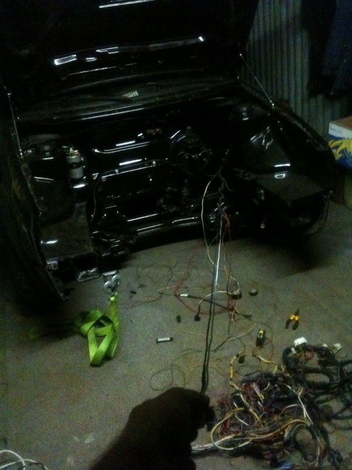

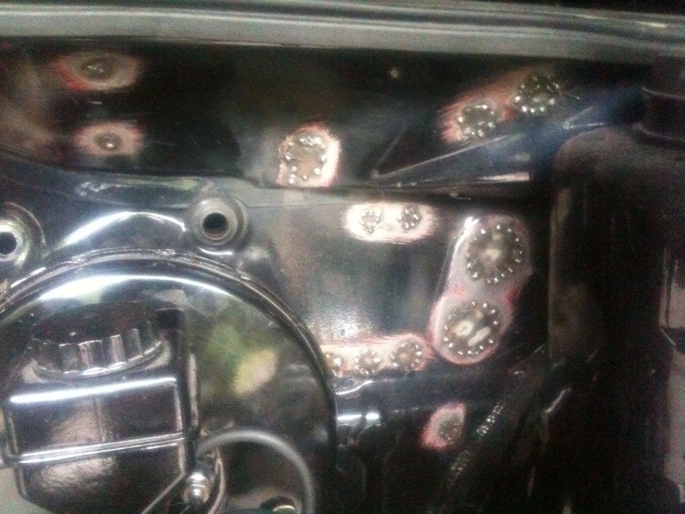

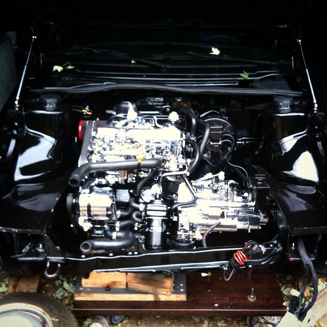

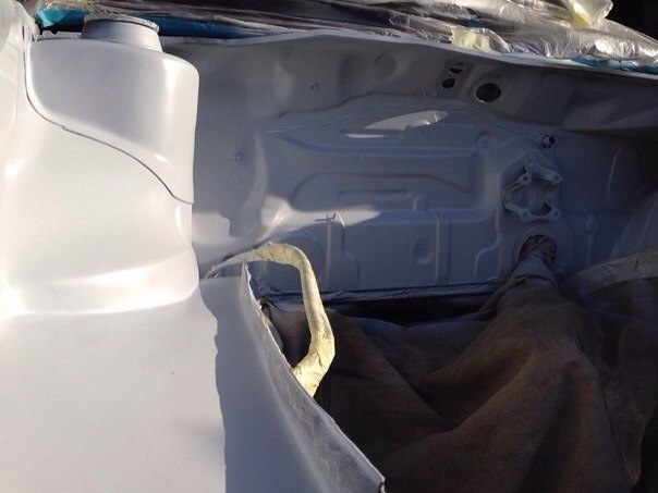

Само подкапотное тоже видоизменилось. Я снова сделал её девственницей. Ну как… Многих дырок лишилась машинка…)
И с проводкой Секс был тоже.
В итоге у меня появился очень красивый предмет интерьера
который я использовал как подставку для ног
Ну в общем и просто фотки, чтобы пост был красочнее)

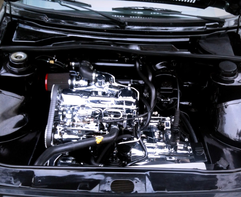

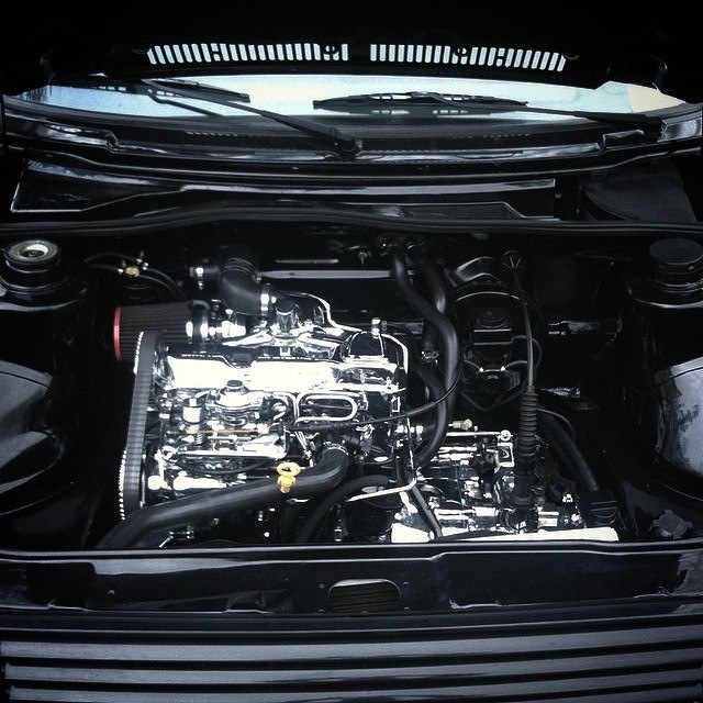

Ну а теперь автомобиль стоит в гараже, время от времени своим ходом выезжая покататься в снежок, и обрастает очередными планами.
Как по занижению, так и по той же самой доработке подкапотного пространства.
Ведь все же есть вещи которые раздражают око)
Таких как конусник, масляный щуп, и еще некоторые мелкие мелочи…как патрубки печки к примеру)) и верхний патрубок радиатора.
Про отсутствие пайпингов ИК промолчу… еще придет и их время
Держите пару фоток, и ожидайте новый пост!)

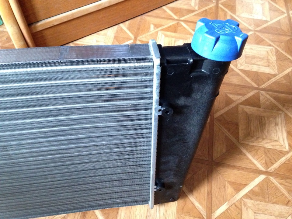

а куда бачек охлаждайки впихнул?
это 1,6 дизель ?
да)
Идеально!
Хорошо!
Вопрос по теме как полировка? не потускнела?
Покрывал чем-то сверху?
Просто у меня коллектор как блястел так и блястит, а вот крышки клапанные потускнели, не пойму в чём подвох…
Я в таких делах не профи))) А куда бачок для тосола делся?
Совмещён с радиатором. a.d-cd.net/3b9fe0as-960.jpg

Вау, а как красить в такой блеск? Или это хромирование?

да всё новенькое.+ абсолютно новая гбц + запиленая голова. дополнительный контур охлаждения. Хром покрытие выпускных клапанов. Цельнометаллическая прокладка гбц, пониженая СЖ увеличеный обьем маслянного картера. полировка поршня. Очень жалею что не полирнул коленвал для уменьшения сопротивления о масло. + ко всему супер-венигрет фв-ауди-мерседес форсунки с рабочим давлением 170 бар. + перелопаченый тнвд с также намного большим рабочим давлением. + в скорее еще немного модифицирую его чтобы больше лил на верхах. но после обкатки.
А еще немного модифицированый впускной коллектор, но судя по комп моделированию — шляпа — буду варить другой, вместе с выпускным нормальным. Ну и плюс я поиграл с валом изменив момент открытия клапанов.
плюс прямой выхлоп. ну и ИК просто физически не успел поставить перед морозами. А4 В8 тоже немного его модифицировал. надеюсь этим увеличу теплопередачу.
А ну и еще кастом радиатор большой.
в общем венигрет. пока в гараже время от времени завожу и прогреваю. весной после обкатки хочу нормально вдуть и посмотреть, что же у меня вышло в плане моторостроения из самого нудного овоща.

разница до и после впечатляет(две последние фотки))))

подскажи что то я пропустил, ты сам все полируешь в зеркало? или отдаешь на гальванику?
все было отполировано, мало того изменена форма, отпилены лишние кронштейны, сточены лишние грани, ребра жесткости итп) потом напишу

Воздухозаборник, можно попробовать приткнуть (конечно через новую дырочку) к воздухану печки. все что будет с этой стороны закатать в алюм трубку и отполировать. Соответсвенно трубку маслянных паров, тоже в алюмин и полирнуть. убрали? убрали
тросик справа. попробовать найти длиннее и спрятать в крыло
топливный фильтр убрать под днище. как я понял белая трубка у воздухана это обратка? в хром. максимально прижать к двигателю
сверху (где печка и мотор щеток) закрыть экраном в цвет авто
расширительный бачок, найти меньше и попробовать приткнуть под будущий экран.
обозначенные резиновые трубки в алюмин (с полировкой) максимально прижать к двигателю переход сделать внизу
ммммм) а вы дочитали пост, сударь?)) расширительного давным давно нет, части троссов тоже нет, белых трубок, длинного патрубка воздухана, топливного фильтра на стакане, этого всего больше нету)))
Фотка с большим блестящим куском железа на черном фоне — это то, что стало!)
Теперь проблемы это щуп но уже решение лежит на полке, как спадут морозы поставлю, фильтр с красным ободком который поставился лишь бы был, ато без фильтра не вариант, патрубки печки, тоже есть решение, если будет плохо — печка отправится на мусорник вместе с расширительным, бочком омывайки итп, плюс патрубки ИК плюс нужна трубочка на маслокконденсатор картерных газов, ато все таки тоненькая маслянная пленочка со временем на моторе образуется. Но об этом всем позже-позже-позже я еще напишу и покажу что я сделал.
значит не дочитал:)
без печки низя никак
прижать к кузову и тоже часть в хром

А что сделал с коробкой? что она так блестит.
Неужели отполировал?
Или что ты с ней сделал?
отполировал. А что еще можно с ней сделать для блеска? Обернуть фольгой?)))
Тогда следующий вопрос.
А чем защитил алюминий! Или так голый и остался?
а вот это уже тот секрет, который я никому не раскрою. Не лак.

статья будет про все мелочи? насос турбу прокладки и портинг?
будет-будет. всему свое время. у меня страшная запара на работе.
Понятно что я прям всё не расскажу, та и даже физически не смогу уместить все нюансы, но в курс дела введу и фотки поцесса покажу. всё будет, ребят.

прелесть ) самое интересное куда все запрятал? )
отфотошопил)) на самом деле там п***** хаха
а где омывашка спрятана?) антифриз
омывашка спрятана на полке в гараже, а может быть даже за гаражом в куче мусора)
а второе?)
а розовый антифриз спрятан в радиаторе, блоке, гбц и патрубках радиатора)
Царь всея полирастов дает уровень ;))))
Бро, это маниакальный шедевр! От души жму руку!))
Тоже своего рода бдсм))))) Только ипать-копать какой жосткий аххахахах
Та это дичайший хардкор))) на этот мотор теперь можно фапать пока не сотрется)))
ну на фотку с 1,3мп в обработке инстаграмма так точно) Так у меня есть еще зима и весна чтоб исправить фэйлы и не вызывать фэйспалм)
да не покинет дух перфекционизма твое тело бро!)
Ты подожди подожди, я как начну рукава себе ставить, так ты будешь вообще боятся заходить на д2, чтоб лишний раз не нарваться на мои вопросы хаха
подробнее расскажи про полировку, чем как и тд)
Болгарка. 80 — 100. Дрель 240-400. руки 600-800. Дрель и круги с пастами. + рука с пастами+ бор машинка с насадками самодельными с наждаком 600-1000 и войлоком с пастами.
Потом будет подробнее
))спасибо)
Воздухозаборника печки тоже нет?)
Есть. под ливневкой.
Хочу избавится от радиатора печки с патрубками, возможно через пару лет там будет совершенно другой конструкциён
Красиво до жути! Ты просто маньяк, в хорошем смысле!
ШЕДЕВРАЛЬНО! Очень красиво получилось! Все со вкусом!
Да ты маньяк шейвинговый, всё круто сделал, респект за старания !
нет слов…одни мысли…и только положительные . Две руки вверх автору …
оставь автограф гденить там под капотом))) а лучше на крышке гбц
Зачем?)
чтобы будущие поколения знали автора этого творчества)
этот гольф не будет продаваться, а внуки и так будут знать деда))

Вот только вопрос: сколько эта красота продержится, если ничем не обрабатывалось?
Люминь зараза имеет св-во окисляться при контакте с кислородом и пр. агрессивными средами и жидкостями…
