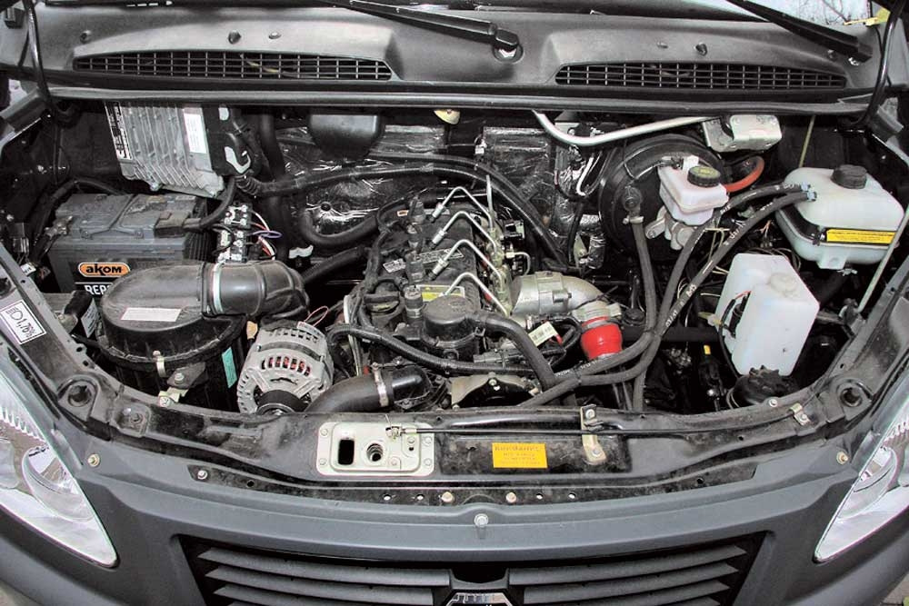

3. Под капотом
тут уж простите меня, про двигатели писать ничего не буду, просто напишу что явно бросается в глаза
— новый ГУР ZF
— ВУТ
— новый бачок ГУР ZF
— трапеция стеклоочистителя в сборе BOSCH

На фото подкапотки стоит "старообрядческий" бачок омывателя. Сейчас все "тащатся" от бизнес-бачка в крыле. Его перенесли, чтобы разместить 4-канальную АБС.

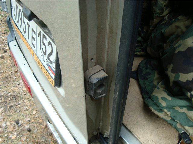

Еще из полезного — ограничители вертикального перемещения задних дверей. Теперь они широкие и в проеме.
ЗЫ Простите, за плагиат, фотку украл у Тойота 007
спасибо =)

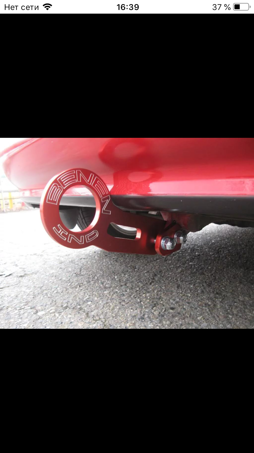

Еще немаловажное новшество — буксировочные проушины превратились из петель в резьбовые втулки. Не знаю, стало ли лучше… Теперь их надо или пробками затыкать, или внутрь промасленную ветошь сУвать — от грязи.
У многих газелистов вкручена проушена, так и ездят, я себе из старого образца сделал как у бизнеса, вкрутил рым болт, так и езжу
"Лёлик, но это же неэстетично")))
Все дрифтеры ставят себе, им наоборот, круто
Ага, есть такой на работе)))
Проушины нового образца с рымболтом полное ауно гнутся и ломаются, предыдущие перед ними проушины тоже ауно лопаются на месте крепления сварки заподлицо, я себе поставил старого образца в бампер газель бизнес, они крепкие и не боятся практически ничего …проверенно временем перекочевали с моего старого соболя да и противотуманку прикрутить можно к нему
Можно и сделать что-нибудь помощнее.
Конечно можно, даже нужно, я просто описал из того что производит завод и исходя из этого взял лучшее …лучшее оказалась проушина старого образца
Я делал из старого, типа нового образца, по причине установки чужого радиатора, а он намного шире родного
Я себе давно купил подобные, но так и не поставил ещё

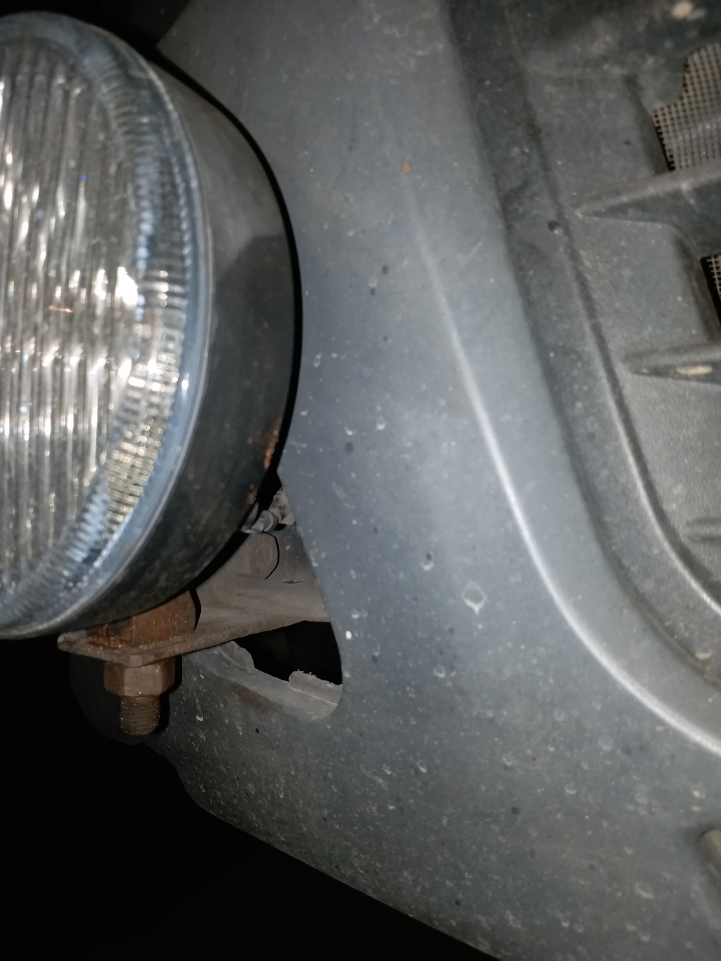

Когда менял бампер со старого на бизнес, не купил только проушины и балку. Оказалось зря. Петли упираются в крышки.
По-хорошему, надо менять всё.
