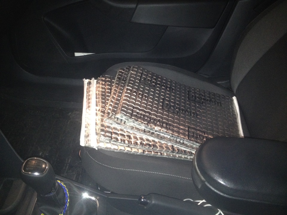

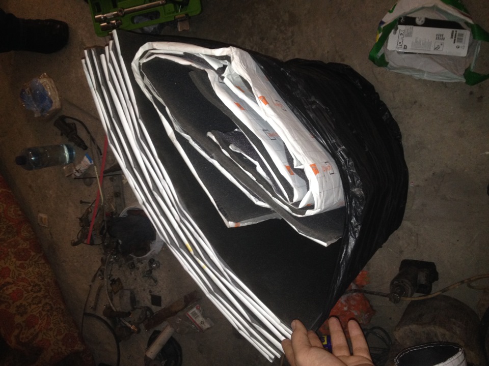

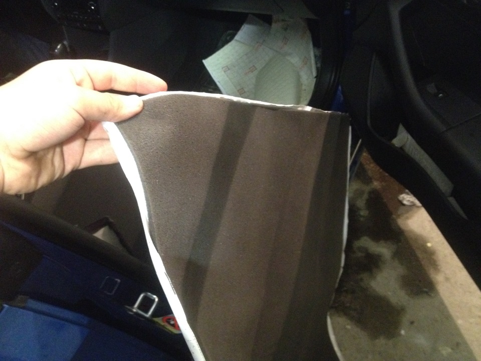

все это делали сами, с такими материалами:
1. ШумОфф м2 — 15 листов
2. ШумОфф П8 — 7 листов
3. Шумофф Герметон А7 — 3 листа
Все покупали на Ореховском местном авторынке, по поводу цены не могу сказать, но все обошлось около 1350 гривень =(

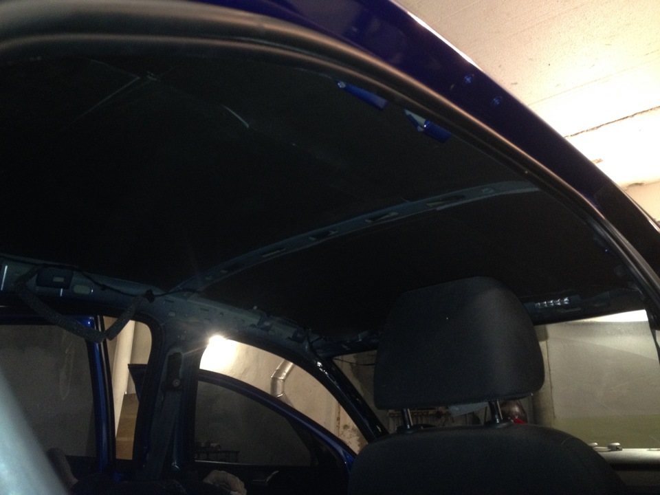

После снятие потолка мы видим "заводскую" шумку
Но ее конечно легко снять, но тяжело очень клей от нее, если под рукой нету бензина, как и произошло с нами =(
И теперь берем нашу "вибру" и в путь клеем ее)):
Следующим слоем будет П8 и тоже клеем его между ребрами на вибру:
И теперь третьем слоем мы клеем все нахер, и ребра тоже, герметоном А7:
В общем работа закончена, все вроде у нас получилось))
А вот и сам результат:

Спасибо большое за БЖ. Только у меня вопрос! Зачем клеить что-то кроме вибры?! Тот эффект глухого постукивания, что появляется после обклейки виброй никаким образом не зависит от тех двух бессмысленных слоев "шумоизоляции" — на самом деле это шумопоглотитель. На мой взгляд это лишняя трата денег (при том вибра получается самая дешевая), если нужен шумопоглотитель, нужно на саму обшивку потолка, естественно изнутри, наклеить Герметон А15, который будет поглощать и рассеивать "пропущенные" виброй волны. Шум появляется из-за вибрации металла, её мы побороли виброизоляцией, и все, больше ничего не требуется.

Хорошо получилось. Давно хотел, но боялся разбора потолка, теперь точно сделаю. И на счет вибры, не думал вместо м2, l2 использовать? Она легче и говорят лучше. По цене чуть дороже.

а нахрен такой толстый шумов на крышу? 4мм? теперь через стекла будешь дождь слышать:)))
кто сказал 4мм? там 2мм
Всё хорошо ! Но есть один всего лишь маленький моментик ! Как с моей точки зрения (ни кому не навязываю), но разве не нужно раскатывать родную структуру (кубики), в идеальный ровный глянец (столешницу) иначе остаток кислорода приводит к скапливанию кондэнцата в перепад температур ! Другим словом приводит к КОРРОЗИИ металла ))) Я когда прикатывал прилаживал немало усилий и вся структура (кубики) была разкатана ! У вас этого не наблюдается ? Как говорится хозяин Барин !
спасибо)
раскатывал я вибру хорошо, просто продавец говорил, что нужно более-менее оставлять эти подушечки, другие говорят, что тоже тип надо в гамно укатать, а там фиг зна…
но главное, что есть эффект и мне же машина не на 20-25 лет будет
это понятно, что не до пенсии )) но когда я катал пол, там была вздутая заводская вибра ! и прикинте себе, что под ней было ? ! правильно (вы угадали), маленькии следы ржавчины (и это на новом авто), следовательно делаем из этого вывод ! )) я молчу за российский автопром, когда брал с нуля ваз 21099, и производил самостоятельно вибро-шумоизоляцию, так там на всех дверях внутри была вздутая мастика, а под ней ржавый металл )) (я думаю вы понимаете о чём, я вас хочу предупредить) ! и неизвестно производилась вообще оцинковка, как утверждает дилер при продаже авто ? я думаю НЕТ ! иначе совершенно другая ценовая политика была бы у наших с вами авто !
я все понял, спасибо за инфу)

Много вибры налепили, оно столько не нужно, достаточно 70% перекрытия. Иначе получаем +30% веса и материала, а эффекта на 5%))
у меня не спорт кар, где важен каждый грамм
А ты все остальное не будишь шумить разве? Это я к тому что на всю машину, если не экономно использовать, прилично веса придет. И там уже не важно спорткар или нет. Лишнее тоскать с собой сказывается негативно.
