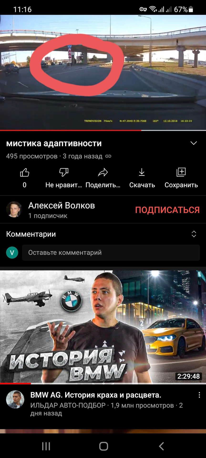

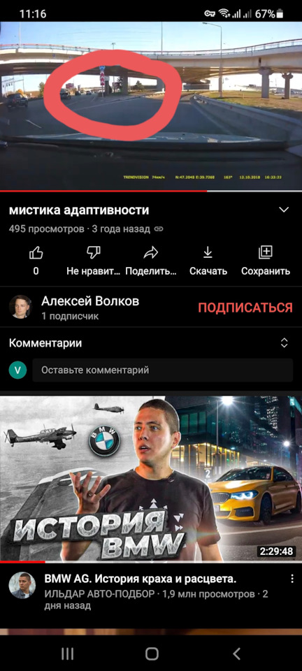

7) есть ещё забавные моменты, которые никак не мешают жить, но объяснению пока не поддаются. Есть конкретное место на развязке, езжу там каждое утро и пару раз в неделю по вечерам. На пустом месте начинает пищать citysafety и сбрасывать скорость с 75 до 50-60. Метров через 5-10 его отпускает, он понимает, что ему что-то почудилось, и дальше едем как ни в чем не бывало. Если же передо мной будет ехать машина, хоть на 50, хоть на 79, проблем нет, никто и/или ничто нас не пугает. Решил продемонстрировать запись с видеорегистратора:

По видео ничего не понятно. А вообще согласен, адаптивный круиз-контроль очень удобен, сам с ним езжу.
Согласен, можно пояснить подробнее: на ускоренную перемотку не обращаем внимания, где скорость воспроизведения выравнивается, я ухожу в плавный правый поворот под мост, скорость 75 км/ч (правый нижний угол), через несколько секунд начинает возмущаться city safety, моргает красным (видно в отражении лобового в левом нижнем углу) и музыку глушит, вместо неё своим матом орёт, скорость падает до 60 (регистратор скорость по gps не молниеносно отражает, но как есть). Потом истерика прекращается, машина как ни в чем не бывало обратно набирает заданную скорость. Дальше в видео ровно то же самое, только другой день и время.
Система реагирует на островок со знаком (выделил кружком на скрине). Когда Вы сворачиваете с главной дороги, какое то время это островок прямо по курсу машины, система воспринимает её как препятствие. Сам регулярно сталкиваюсь с аналогичным поведением в похожих ситуациях.
