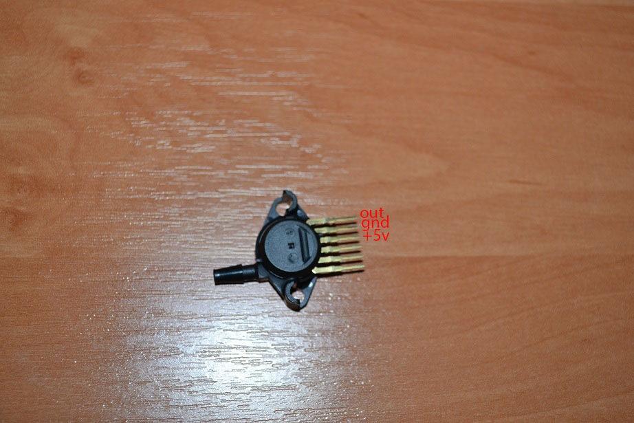

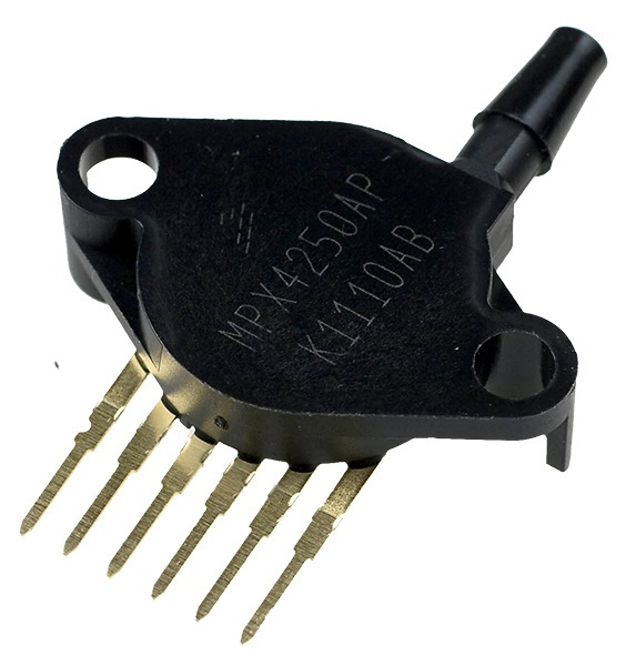

ДАД (Датчик Абсолютного Давления)
Это небольшое устройство отвечает за замеры абсолютного давления. Понятие «абсолютное давление» используется не случайно, ведь исходным ориентиром для проведения измерений является состояние вакуума, который принимается за абсолют.
После поступления данных в ЭБУ электроника, учитывая давление и температуру во впускном коллекторе, определяет наиболее подходящую плотность воздуха и предполагаемый его расход, что необходимо для подготовки топливно-воздушной смеси соответствующего качества. Блок управления согласно рассчитанной массе потребляемого воздуха отдает управляющие команды необходимой продолжительности, благодаря чему и выполняется регулировка форсунок впрыска.
ДТВ (Датчик Температуры Воздуха)
Датчик основан на термисторе. В зависимости от температуры поступающего воздуха, ДТВ меняет свое электрическое сопротивление. Формируемые при этом сигналы подаются на ЭБУ с тем, чтобы получить правильное соотношение топливной смеси.

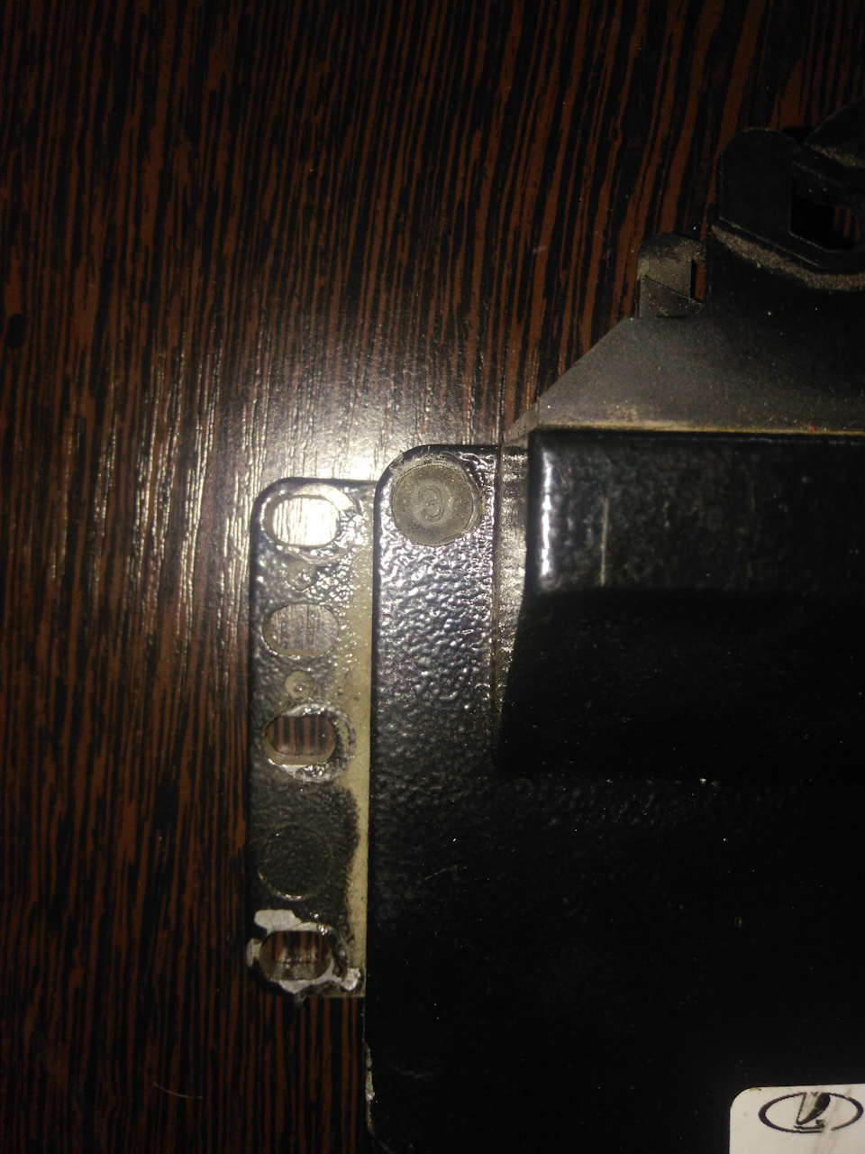

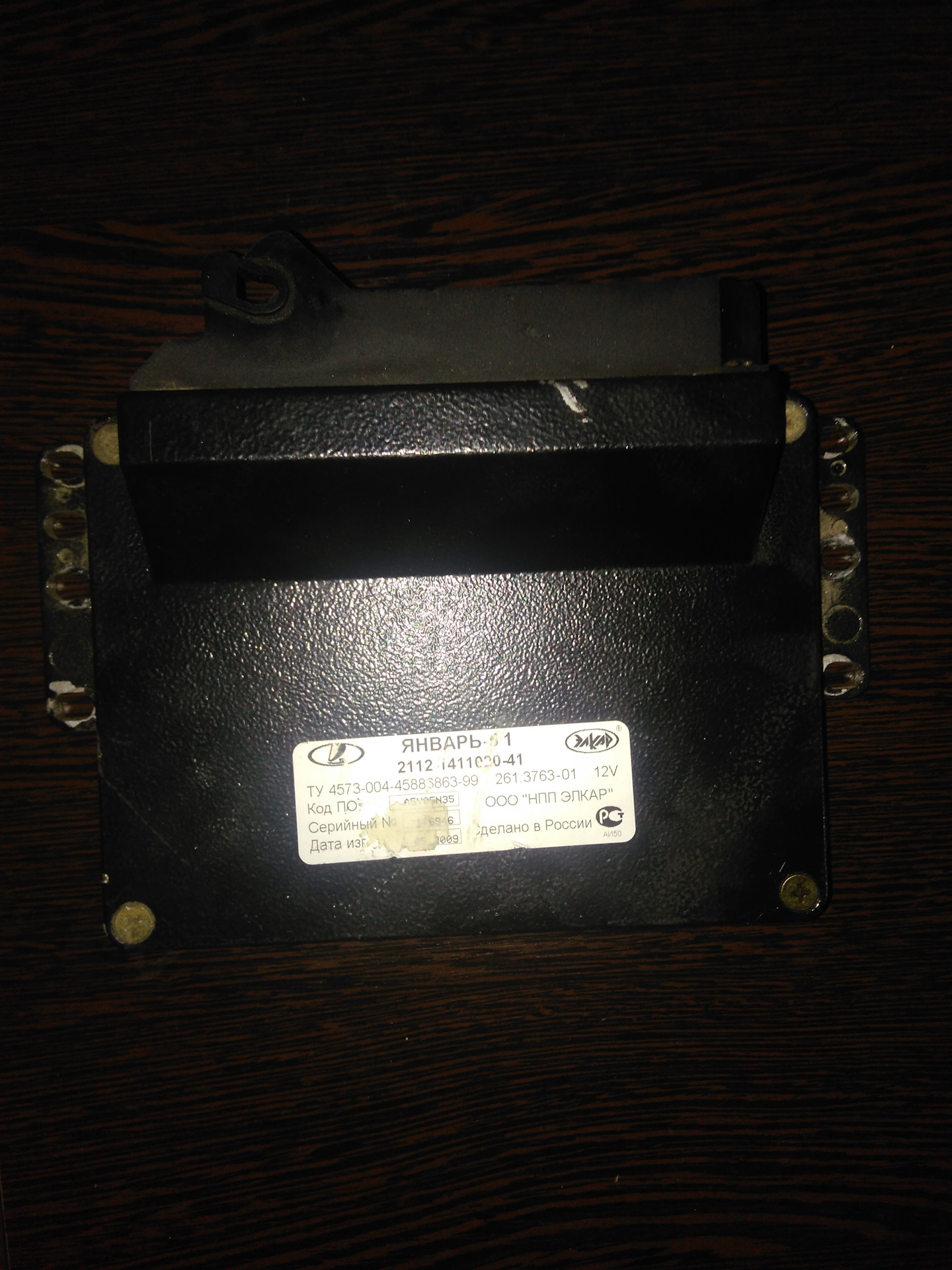

Первое с чего надо начать- это идентификация ЭБУ. Необходимо убедится, что в системе управления вашего автомобиля установлен ЭБУ Январь-5.1 –41 или –61 работающий в режиме попарно — параллельного или фазированного впрыска. Если у вас стоят данные ЭБУ, то вам повезло)) меньше заморочек.
Но зачастую, встречаются и другие варианты( варианты ЭБУ и пути решения по ним):
— Январь 5.1.1 2111-1411020-71, Bosch m.1.5.4 2111-1411020–70, VS5.1 2111-1411020–72 – Замена ЭБУ, переделка проводки под форсунки!
— BOSCH M1.5.4 2112-1411020-40 VS5.1 2112-1411020–42 Январь-5.1.2 2112-1411020-71– Замена ЭБУ на Январь-5.1-41.
— BOSCH M1.5.4-1411020– Замена ЭБУ, переделка проводки под форсунки, замена датчика детонации с резонансного на широкополосный!
— Январь-4 в любых вариациях или GM – Замена ЭБУ, проводки, датчика детонации, расходомера, датчика скорости.
— BOSCH-MP7.0 в любых вариациях. – Замена ЭБУ, полная перекроссировка разъема контроллера под систему Январь-5.1
— BOSCH M7.9.7 Январь-7.2 M7.3 в любых вариациях – Замена: ЭБУ, проводки, замена индивидуальных катушек зажигания на модуль зажигания 2112, замена клапанной крышки (16v). В случае Калины –переделка проводки методом замены системного разъема. Так же можно установить переходник.
— BOSCH 1.7.9.7 M7.4- замена проводки, замена электронного дросселя и педали механическими. (замена системного разъема для Микас-7ЕТ).

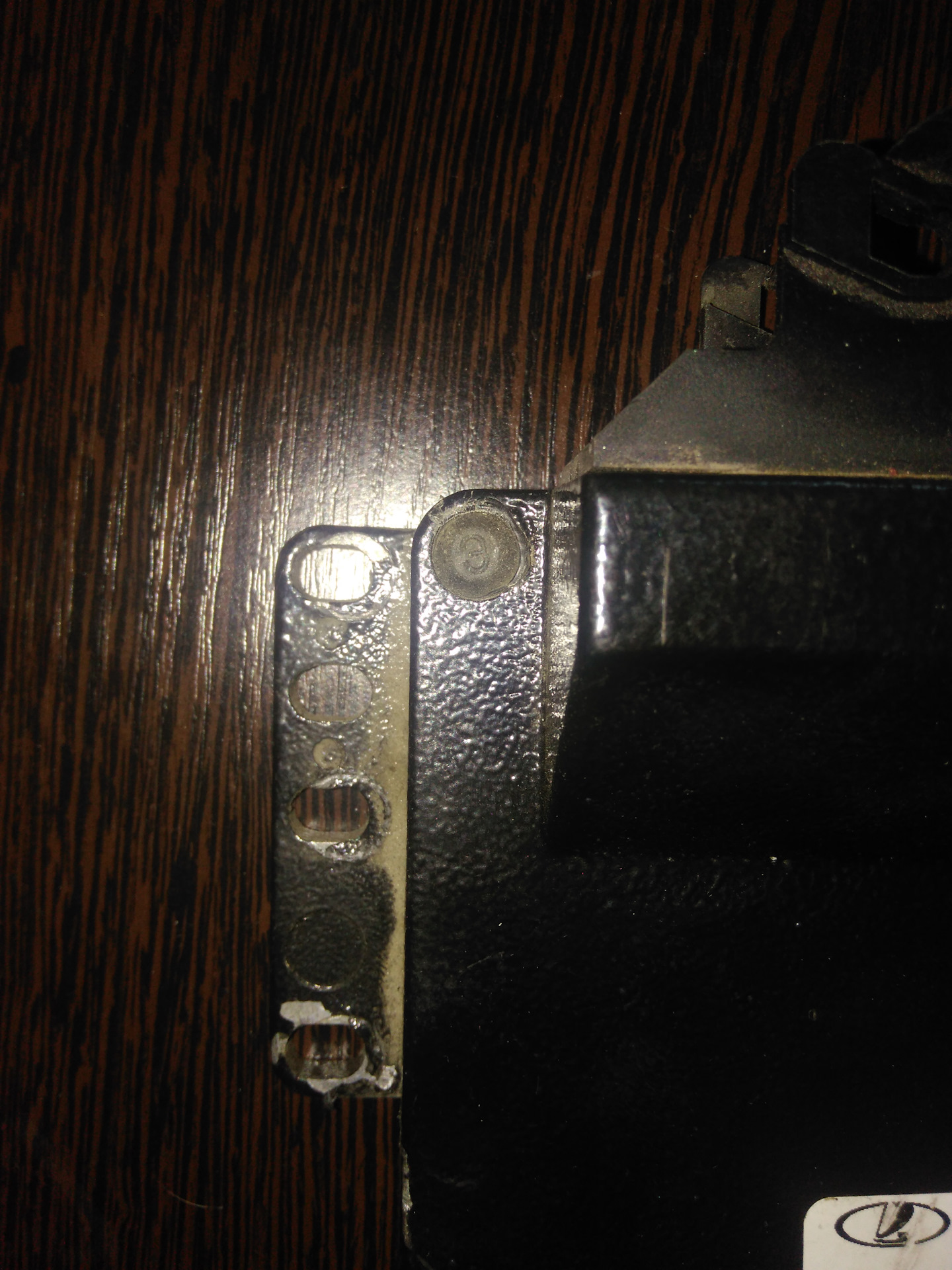

В моём случае- Январь 5.1.1 2111-1411020-71- поэтому мне пришлось искать новый " мозг " и переделывать проводку под форсунки.
Изрядно побегал я в поисках данного датчика по авторынкам Ростова. Нашел у одного мужичка и то- в единственном экземпляре. Ну и цену он заломил- в 1500 деревянных.

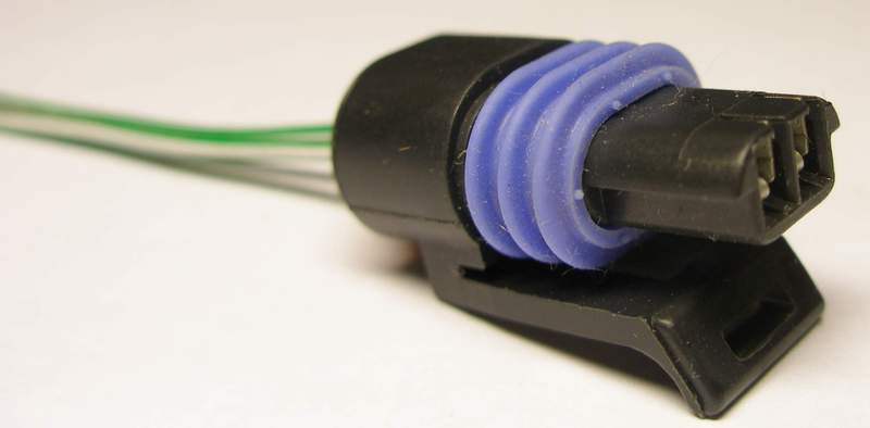

Я решил его подключить с колодки ДМРВ:
(2 контакт)
ДАД не любит вибрации, поэтому его лучше устанавливать на кузов автомобиля.

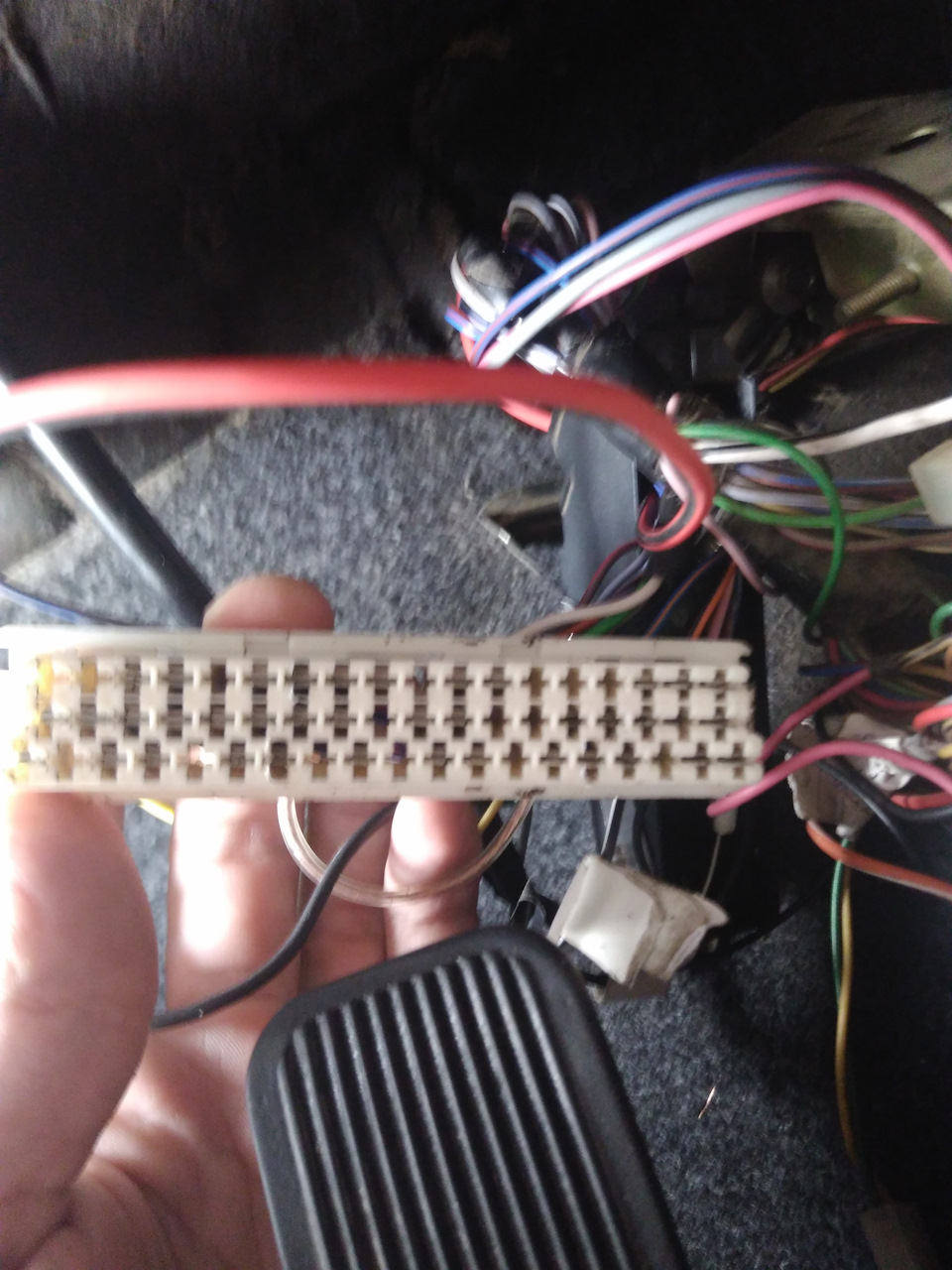

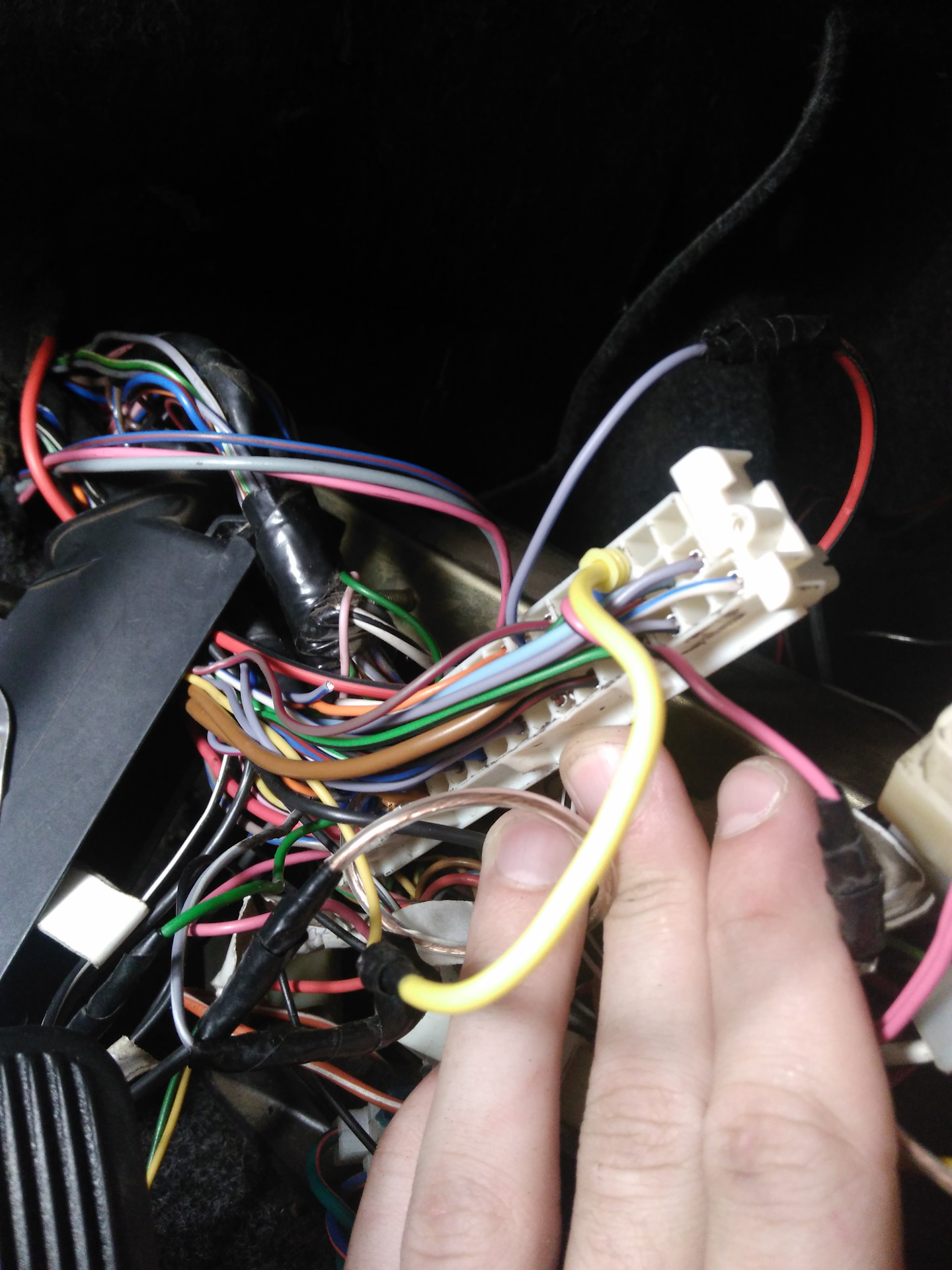

--"Минус" ДТВ и ДАД одинаковы. Скручиваем провода между собой, спаиваем и готово! Данный провод сразу идет в 30) ногу на колодке ЭБУ.
--Далее, берем провод и ведем от второго контакта ДТВ в разьём ЭБУ и подключаем к 44 ноге.
--Желтый провод от ДАД " по умолчанию" будет находиться в 7 ноге. Нам нужно достать его из 7 ноги и переставить в 40 ногу. Остальные провода мы не трогаем.
Ну вот- ДАД и ДТВ подключены!)

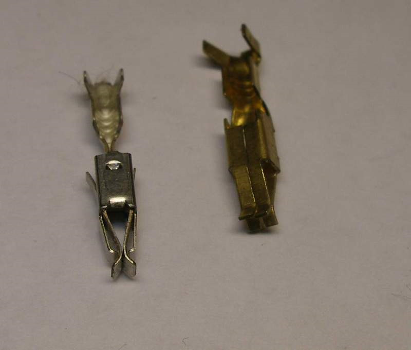

Хочу заметить, что при работе с разъемами потребуются пинцет и контакты типа " Лира".
--распиновку разъема ЭБУ можно легко найти в интернете--

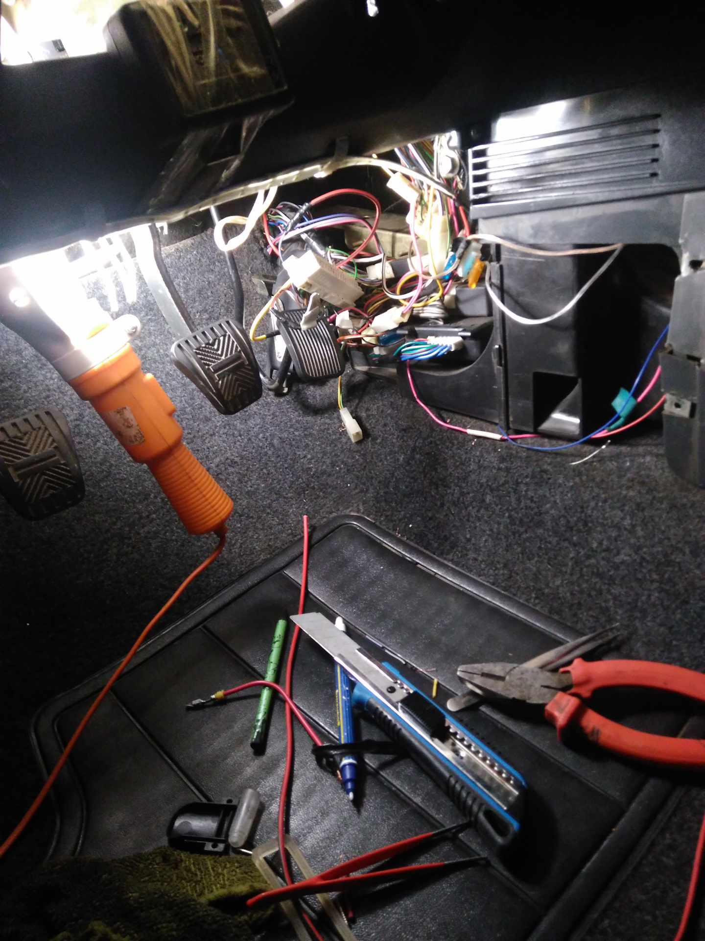

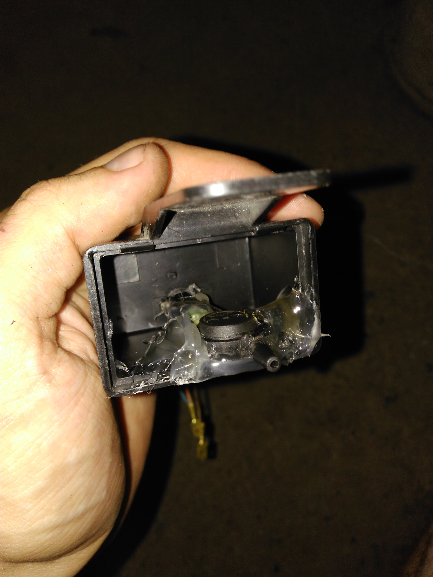

Немного фото рабочего процесса:
Думаю, что на этом пока закончу. Охота спать)))) Если что-то и забыл, то обязательно добавлю)

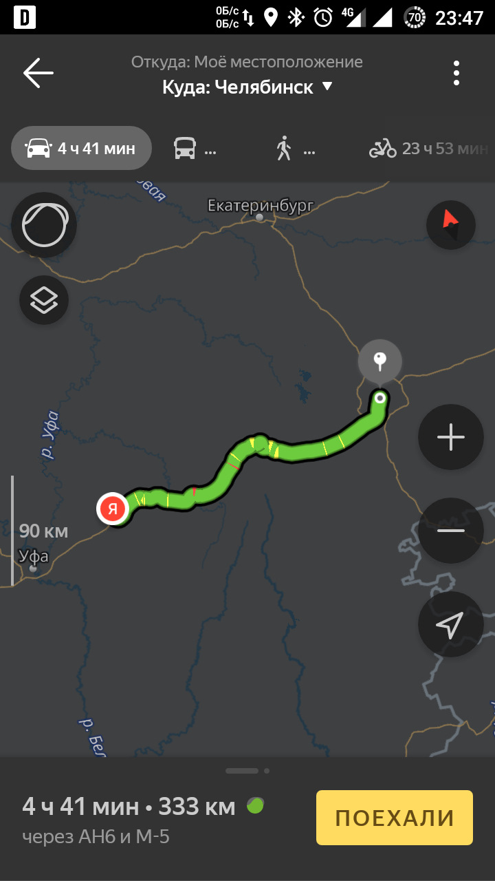

Относительно далеко… 😁 я на границе с Башкирией

Для перехода на дад и дтв нужна только лишь спорт-прошивка и мозги соответствующие. далеко от челябы? Вроде в Челябинске да и в Магнитогорске есть спецы
