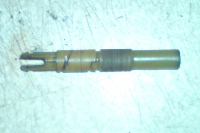

одна из причин по которой не работает спидометр.

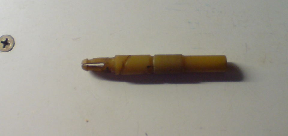

в какой то момент перестал на машине работать спидометр. так я ездил 3 года пока не крякнула КПП. как я ее ремонтировал можно найти в БЖ. добрался я и до приводов спиди. и вот что я обнаружил.

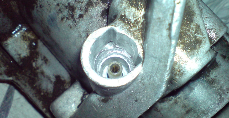

оказалось что все приводные шестерни в идеальном состоянии а вал который выдает вращение на датчик имеет смыкание защелок. в связи с эти вал проворачивался в шлицах и вращения не передавалось. заменить вал можно не разбирая кпп. для этого нужно вытянуть датчик с посадочного места. для более лучшего извлечения его можно слегка!, СЛЕГКА я сказал! а не от души, покачать из стороны в сторону. КРУТИТЬ датчик вокруг оси нельзя- сломаются защелки. затем найти где торчит вал. и выдернуть его тонкогубцами. внутри КПП шестеренки никуда не денутся тк они все в масле и не выпадут, да еще и придавлены они другими частями которые участвуют в вращении сиго девайса.
Комментарии 17
Шестерня без вала точно не упадёт в картер?
смогу проверить на практике через пару дней.
Отпишитесь пожалуйста, как проверите, хотелось бы у себя вал заменить, но боюсь

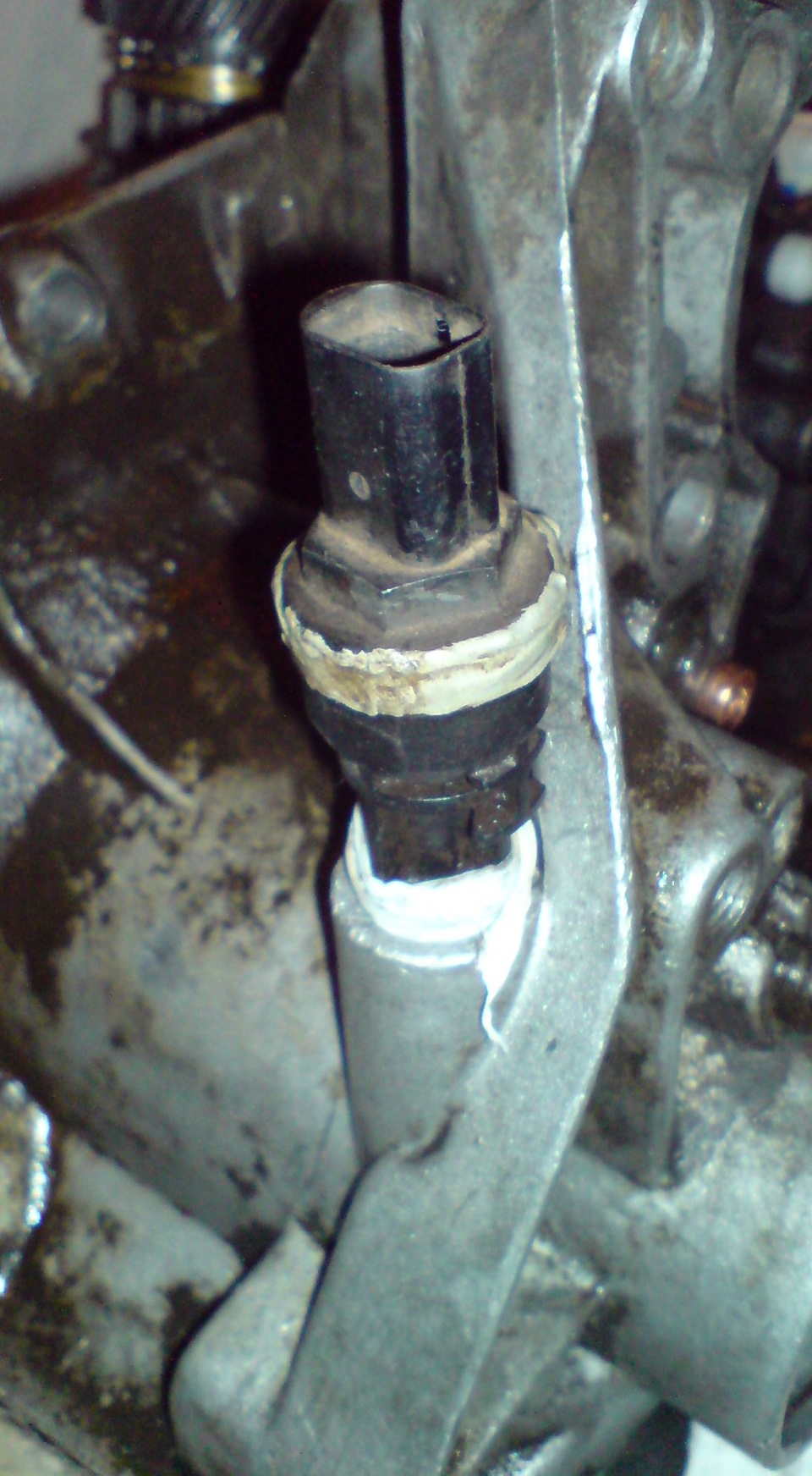

Эту проблемку с дефектом вала в коробке уже видел, читал и ознакамливался. Да вот думаю, что в моем случае скорость на спидометра как писал здесь человек с АБС выводиться (идет сигнал), да на КПП есть отверстие под датчик и датчик вставлен в КПП, — НО датчик спидометра: ориг. №8200033016 ( внутри пустой нет не платы не вала) имеет в верхней части желтый кембрик, подозреваю что служит он заглушкой. купил такой же и он так же пустой внутри. Посмотрите в инете по №8200033016. если Вам интересно. И нормальный датчик ставил, шуроповертом крутил — сигнала нет…
надо было давно написать, но как то забывал. Так вот сначала помогло, потом опять начало глючить,
починил старый датчик(пропаял — поставил — заработало(новый "торк" не покупайте — глючит))
Что на датчике пропаял ? Ввыводы датчика?
Вскрываешь, там видно три точки пайки(припой) прогреваешь их, и датчик снова работает

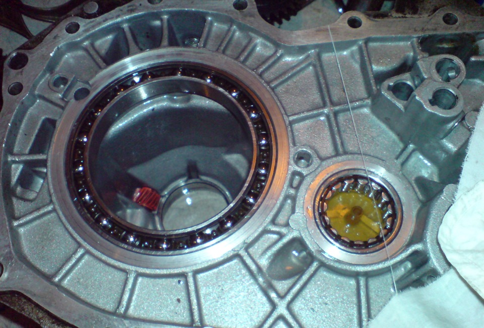

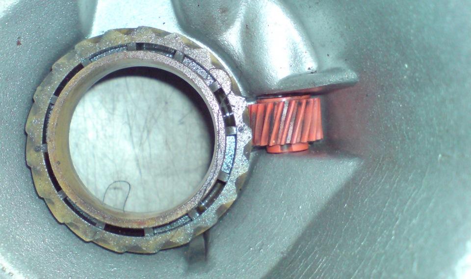

Привет! Подскажи пожалуйста возможно ли поменять красную шестерню спидометра через снятый шрус?Или надо коробас вскрывать обязательно.
для замены лестеренок спидометра нужно не только снять КПП но и "расколоть" ее но и вынуть вал дифференциала.
скажу я вам замена этого вала совсем не праздник
менял на эстакаде, руки у меня не тонкие, и это был "ад"
помогло только крепкое матерное слово, без него ничего не получилось бы
Шестерня ведомая не упадёт в картер?

номерок этого вала 8200674121
