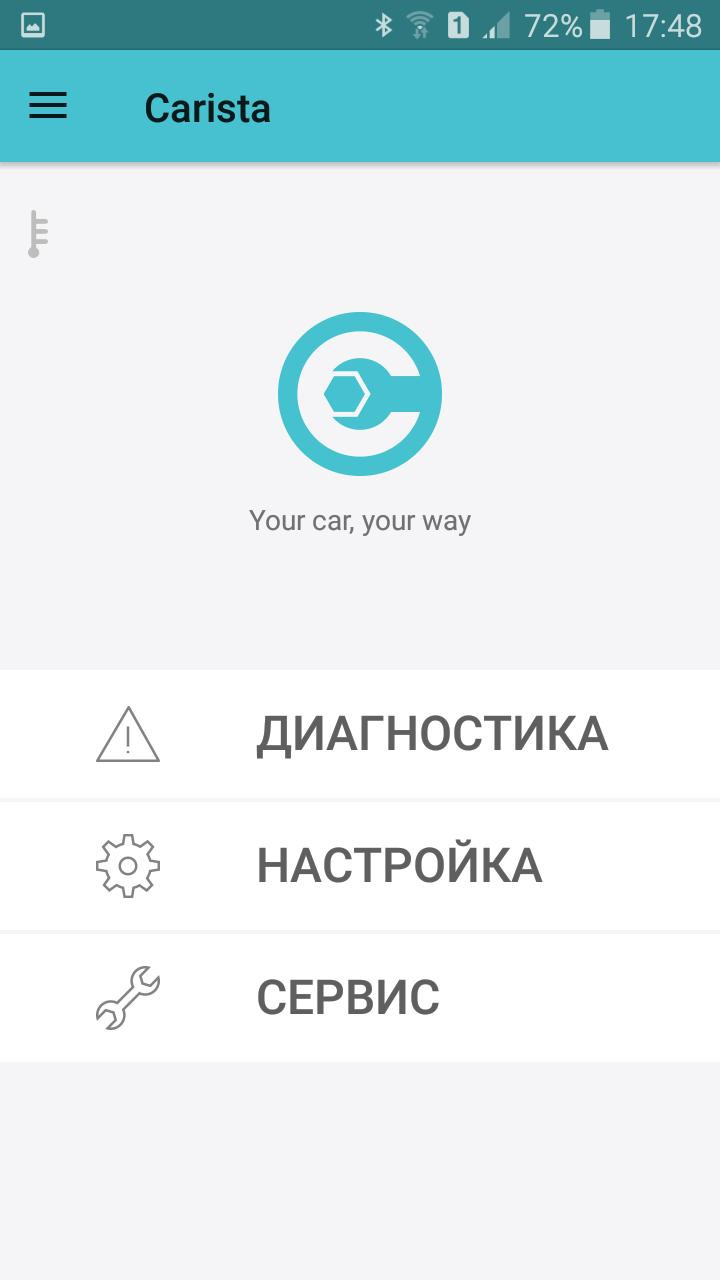

Carista OBD2 — мобильное приложение, с помощью которого вы можете легко диагностировать, настраивать и обслуживать свой автомобиль. Просто подключите OBD2-адаптер, запустите приложение и экономьте время и деньги на обращении к дилерам и автомеханикам.

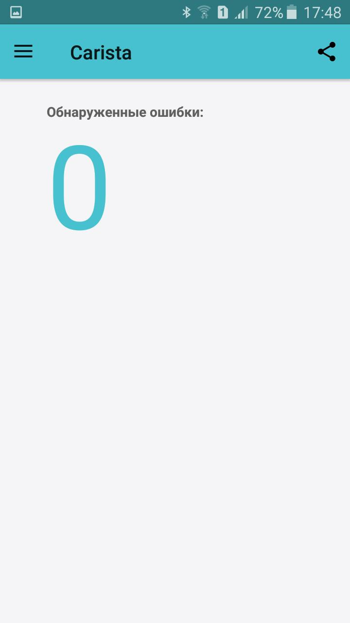

Меню "Диагностика" — здесь Вы можем проверить авто на наличие ошибок. Самое интересное, что данная программа одна из немногих, которая умеет читать ВСЕ БЛОКИ АВТОМОБИЛЯ ! А не только Блок управления двигателем, как 99% других программ. И это большой жирный плюс))) Проверим есть ли у меня ошибки.
Как видим все хорошо, нет ни одной ошибки не обнаружено. Если бы ошибки были, мы бы увидели их код и расшифровку. Также в этом меню можно стереть все имеющиеся ошибки.

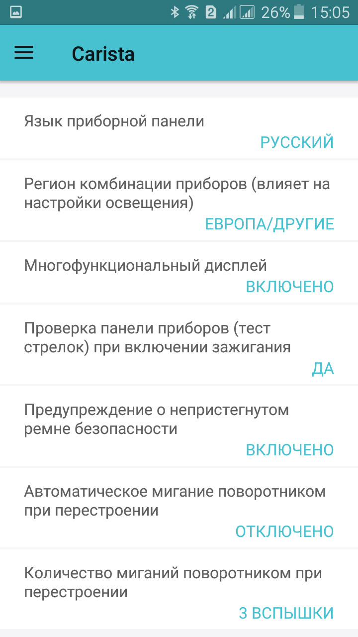

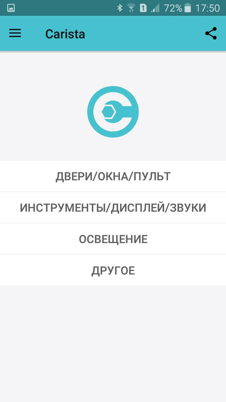

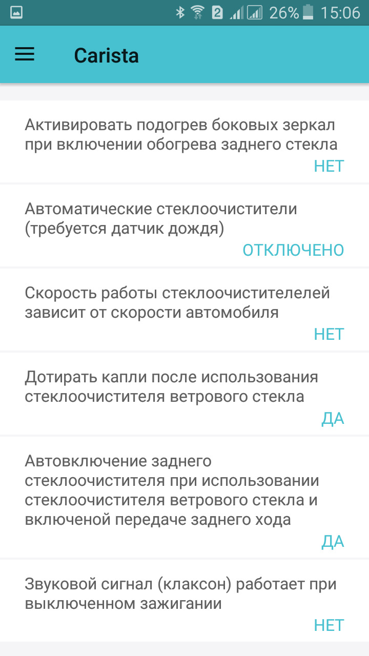

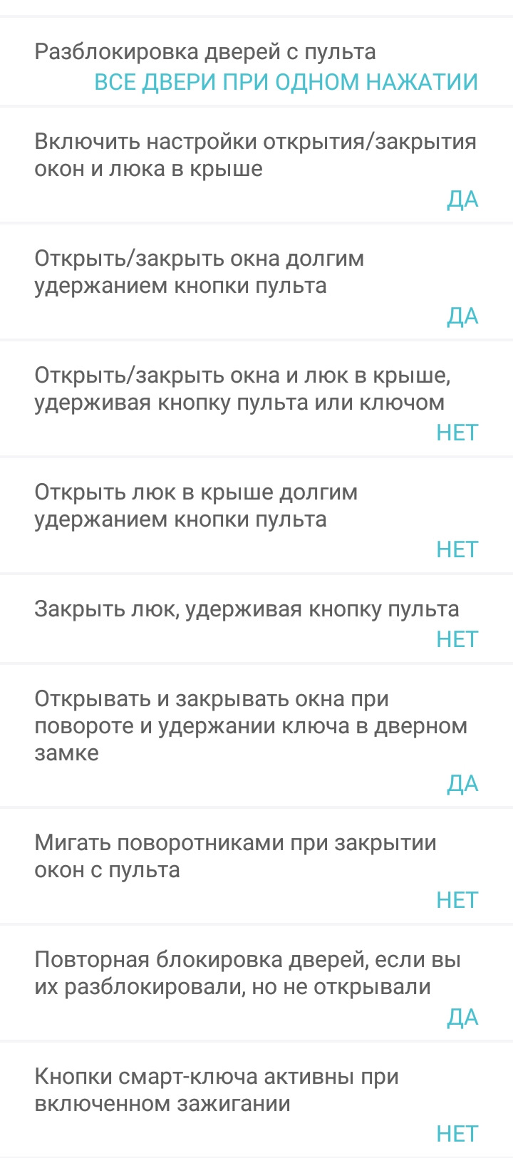

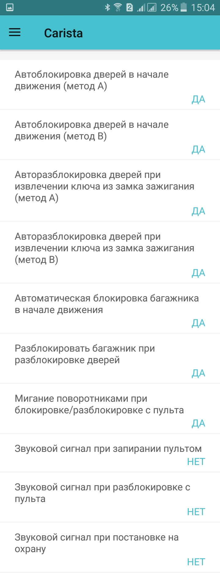

Меню "Настройка" — здесь Вы можете настроить автомобиль соответственно для собственных нужд или предпочтений. А также включить такие функции в автомобиле, о которых Вы даже не догадывались.
Перечень доступных настроек зависит не от марки автомобиля или года выпуска, а от блоков управления электроники (в частности от блока управления бортовой сети). То есть две одинаковые машины, одного года, с одинаковым двигателем и коробкой, но в разных комплектация — будут иметь различный перечень настроек!
Это меню имеет четыре подменю, которые разделены в зависимости от тематики настроек.
Для того, чтобы настроить определенную команду, Вам просто нужно ее открыть и выбрать ответ "Да" или "Нет" и "Сохранить"
У меня на телефоне установлена самая последняя "БЕТА ВЕРСИЯ" данной программы. Поэтому настройки, которые выделены желтым цветом, находятся на стадии тестирования. Поэтому будьте крайне осторожны при изменении настроек с желтым цветом!

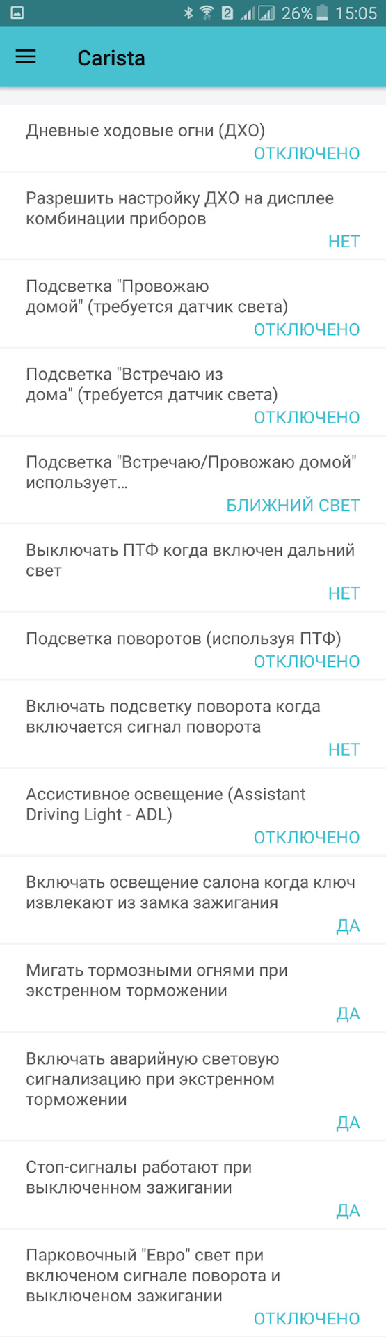

О каждом из пунктов настроек, я писать не буду. Вы и сами с ними разберетесь. Напишу только то, что активировал или отключил я.
Включил Автоблокировка дверей
Включил Многофункциональный дисплей (бортовой компьютер)
Включил Тест стрелок
Отключил Автоматическое мигание поворотников
Включил Мигание тормозными огнями при экстренном торможении
Отключил Парковочный Евро свет
Включил Дотирку капель
И много другого… выбирать ВАМ)))

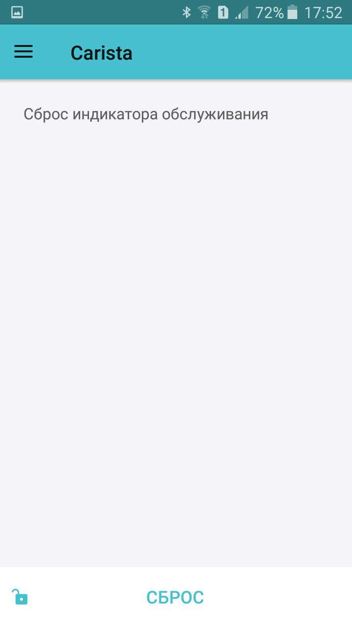

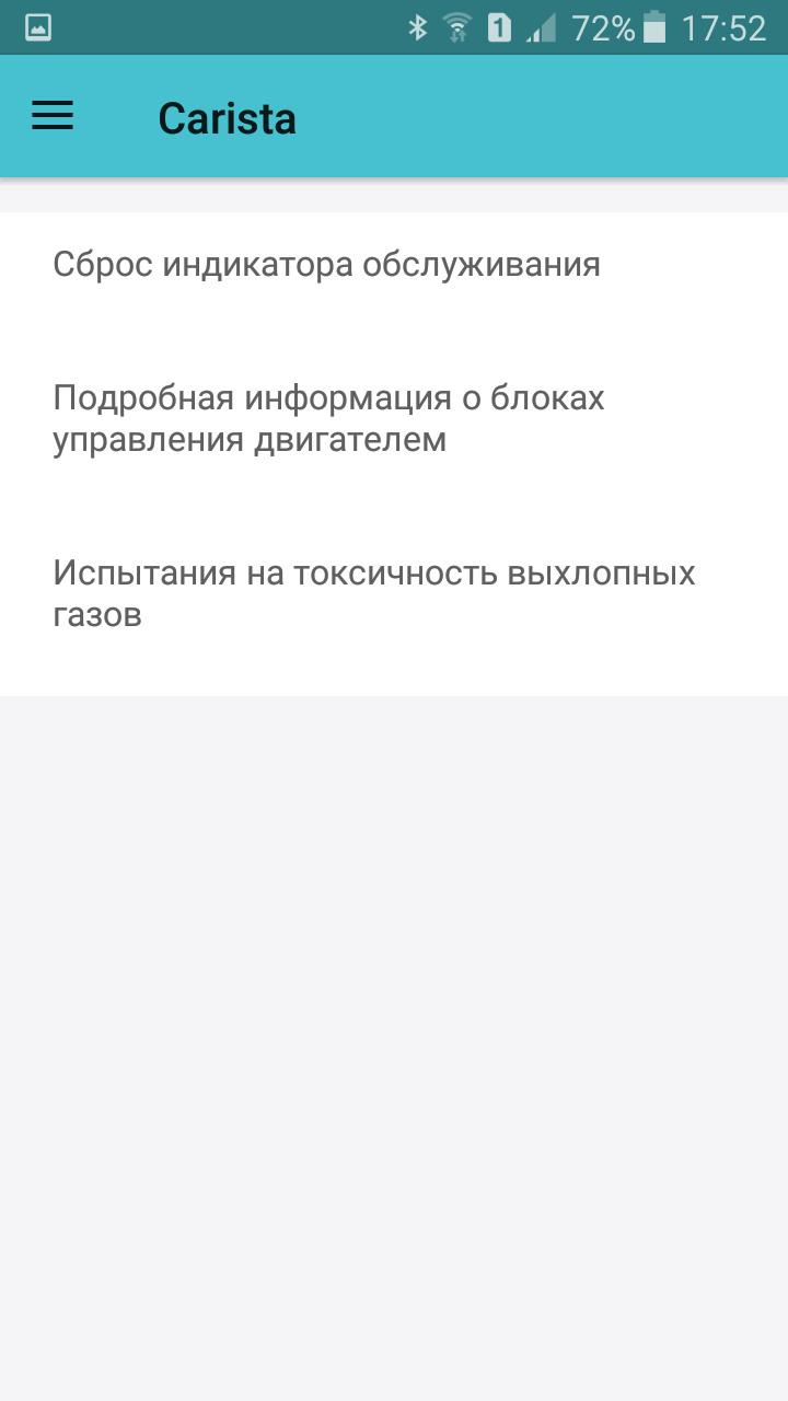

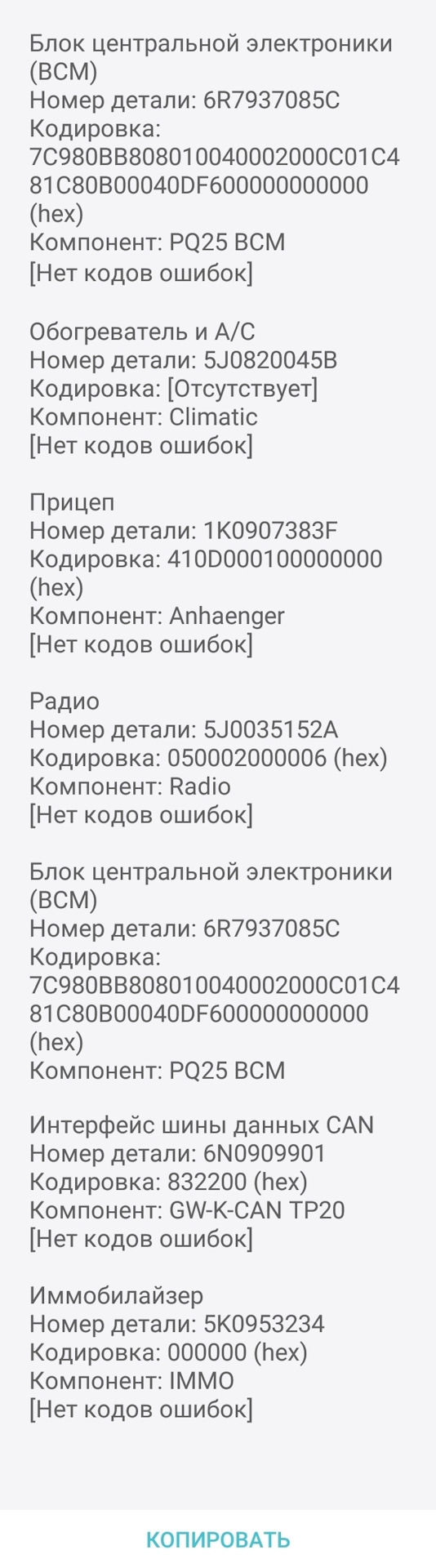

Меню "Сервис" — здесь Вы можете сбросить индикатор сервисного обслуживания, а также сбросить индикатор сервиса масла.

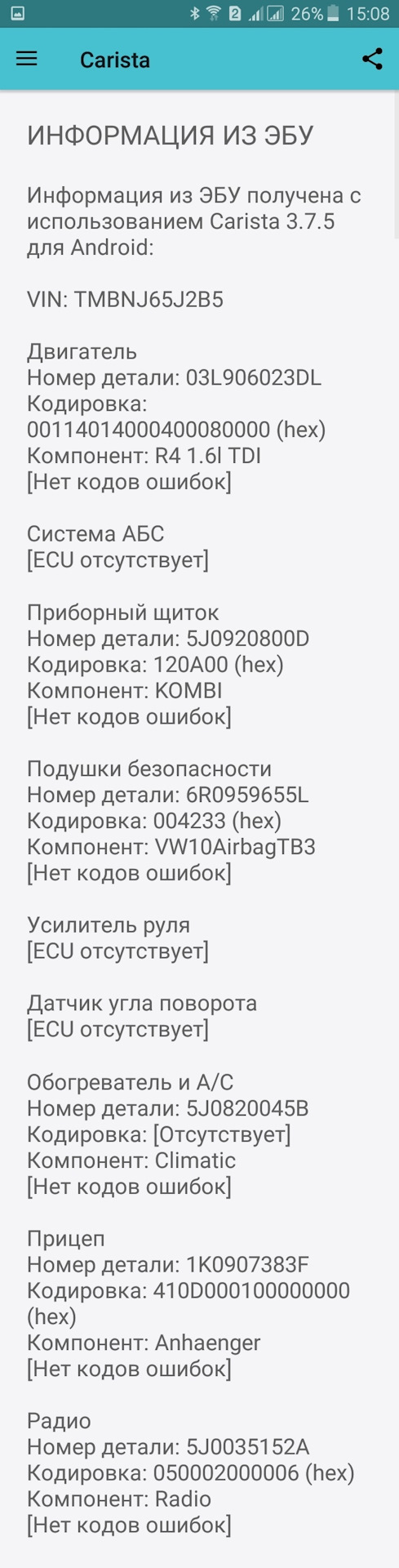

Увидеть подробную информацию по блокам управления: номер детали, кодирование и имеющиеся ошибки.

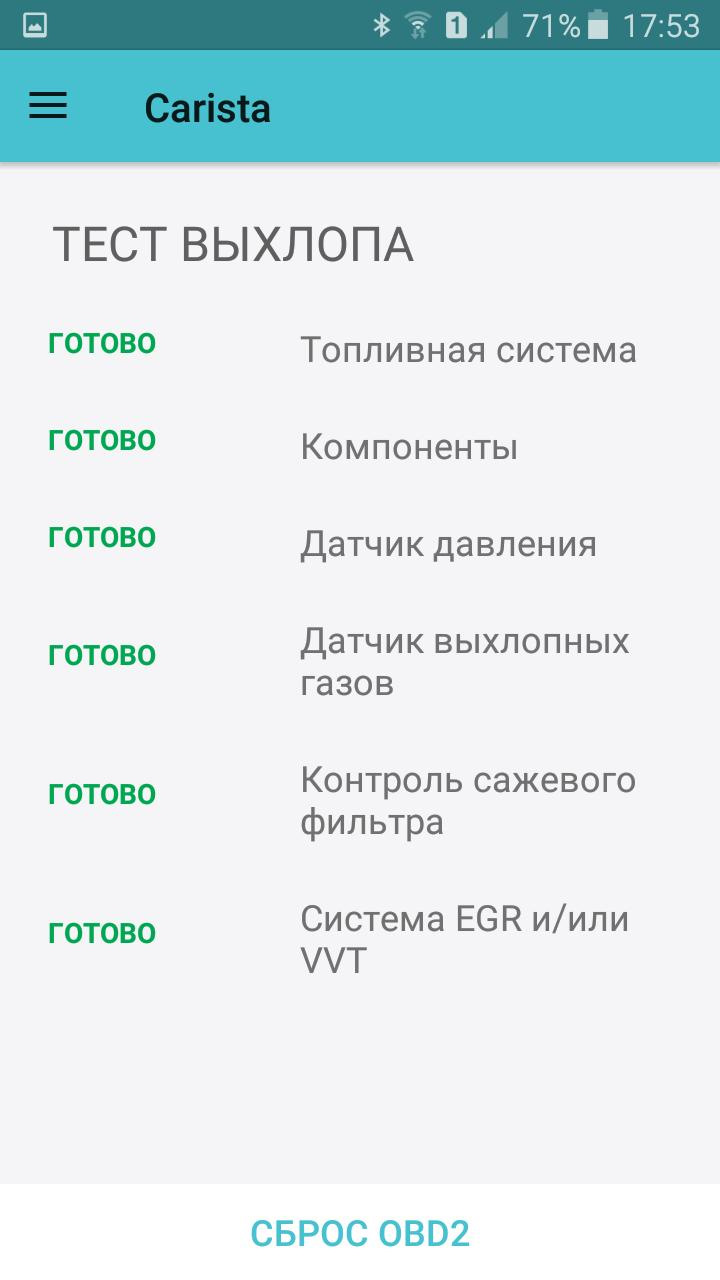

А также пройти испытания на токсичность выхлопных газов.

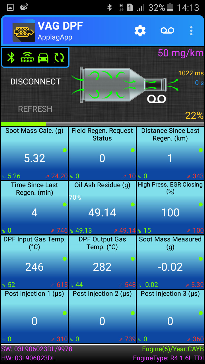

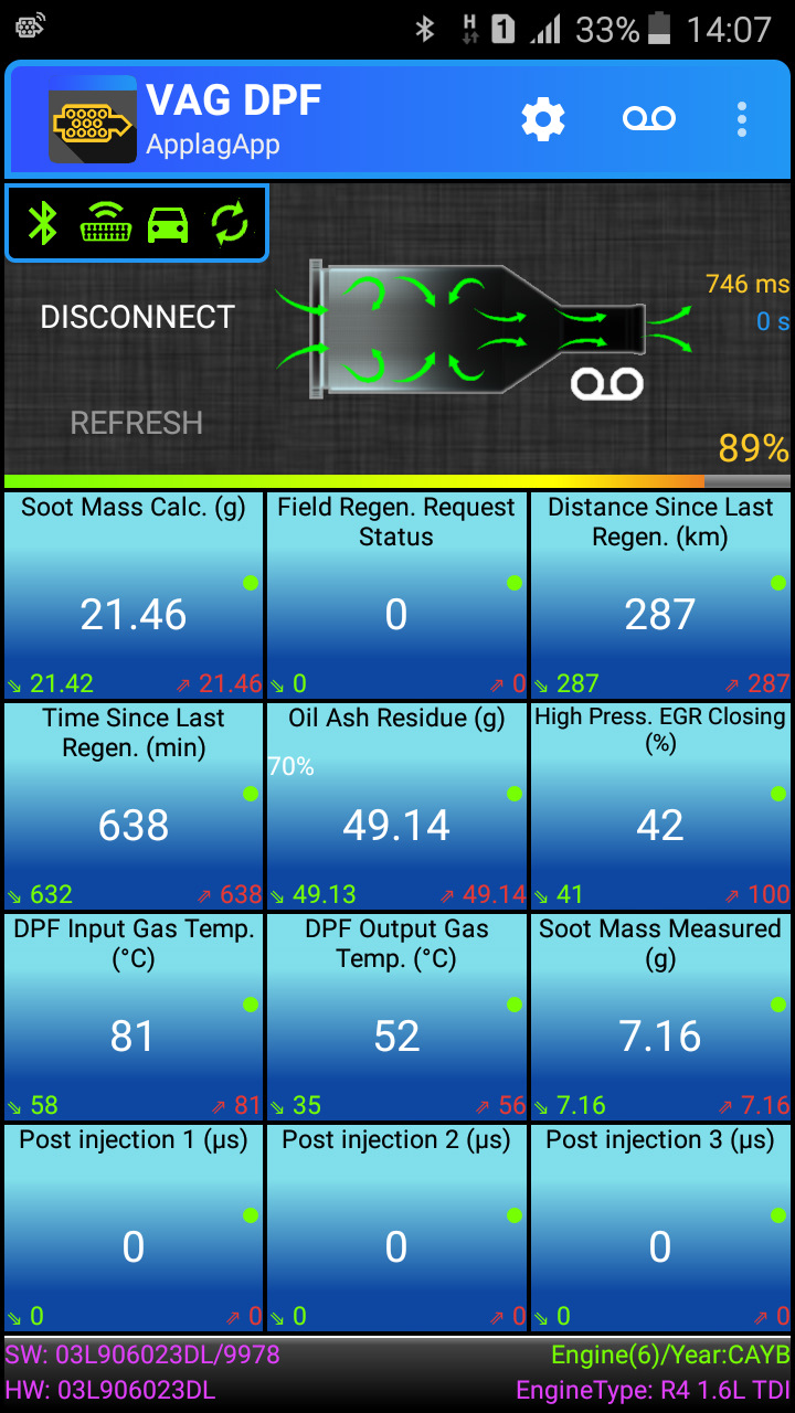

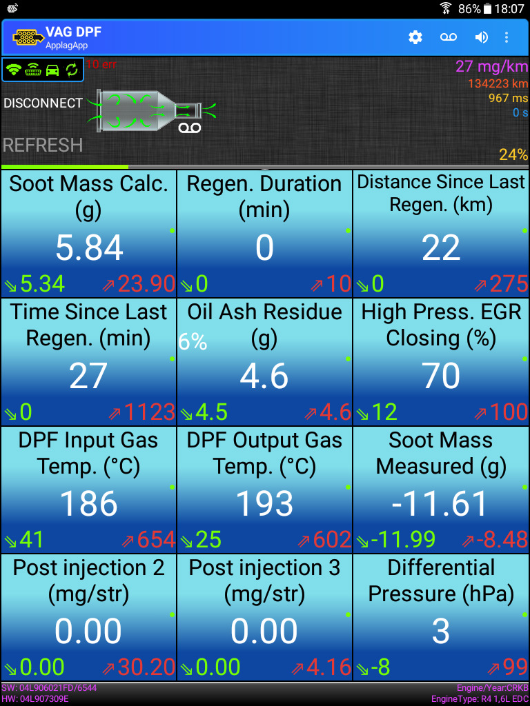

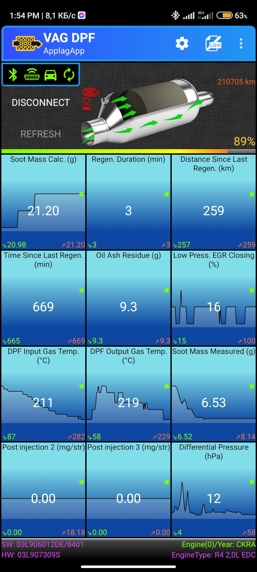

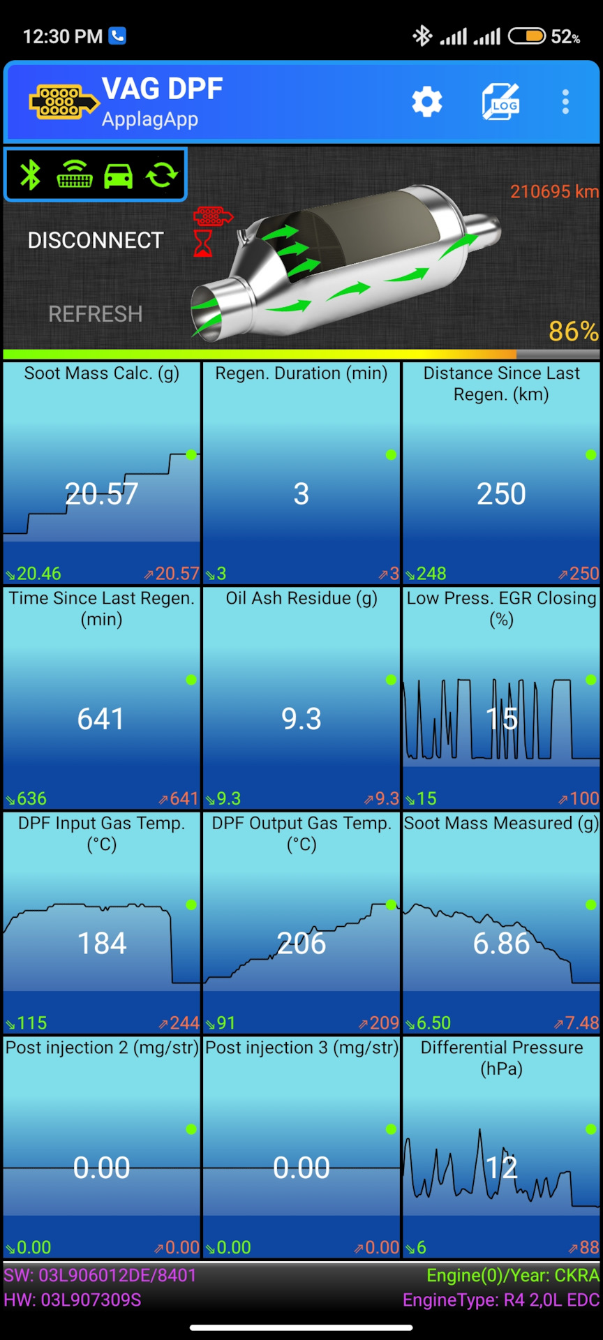

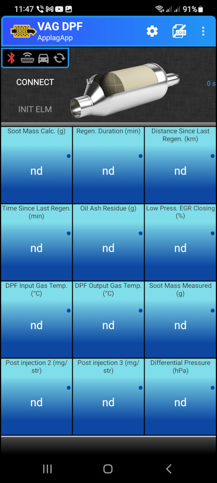

VAG DPF — показывает наиболее важные данные, связанные с фильтром твердых частиц — он же сажевый фильтр (DPF) и его фазами регенерации. С помощью этого приложения вы можете узнать, действительно ли фильтр находится в процессе регенерации, если регенерация ждет завершения, сколько километров вы прошли с момента последней регенерации и т.п., а также количество сажи и масляной золы в сажевом фильтре (DPF).
Для тех кто с английским языком не дружит (также как я) — вот перевод значений в программе.
Soot Mass Calculation (g) — Масса сажи в фильтре Рассчитана (DPF) (г)
Field Regeneration Request Status — Поле запроса состояния регенерации
Distance Since Last Regeneration (km) — Пройденное расстояние с момента последний регенерации (км)
Time Since Last Regeneration (min) — Пройдено времени с момента последний регенерации (мин)
Oil Ash Residue (g) — Масса масляной золы в фильтре (DPF) (г) (Спасибо arthuramx за перевод)
High Presseration EGR Closing (%) — Закрытие клапана высокого давления рециркуляции ОГ (EGR) (%)
DPF Input Gas Temperature (°C) — Температура выхлопных газов на входе в фильтр (DPF) (°C)
DPF Output Gas Temperature. (°C) — Температура выхлопных газов на выходе из фильтра (DPF) (°C)
Soot Mass Measured (g) — Масса сажи в фильтре Измерена (DPF) (г)
Post injection 1 (μs) — Пост-инъекция 1 (мкс)
Post injection 2 (μs) — Пост-инъекция 2 (мкс)
Post injection 3 (μs) — Пост-инъекция 3 (мкс)

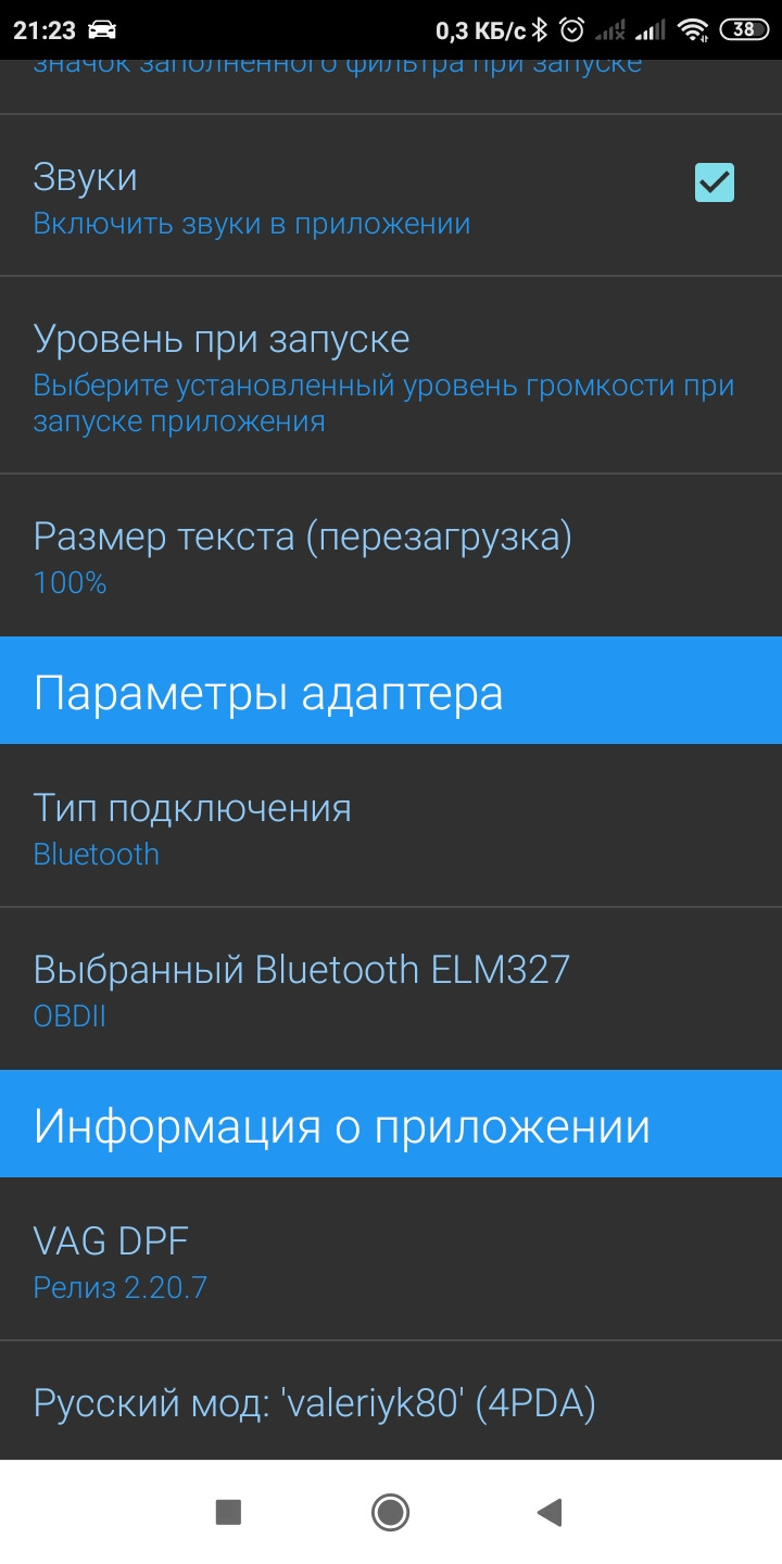

Отдельная благодарность Lincolln за русскую версию программы VAG DPF 2.20.7. Она хоть и старенькая, но большинство дизельных двигателей читает на ура!

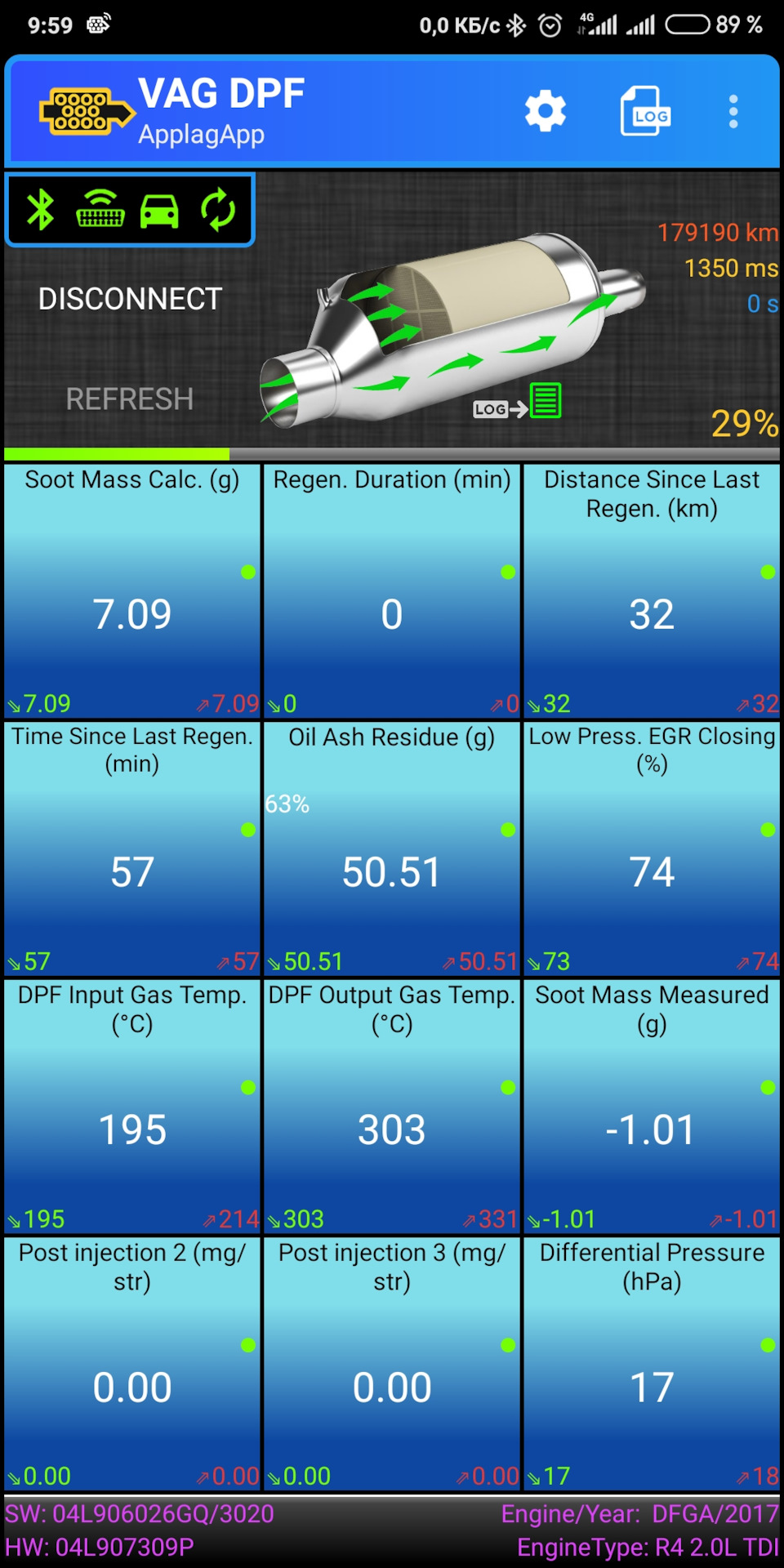

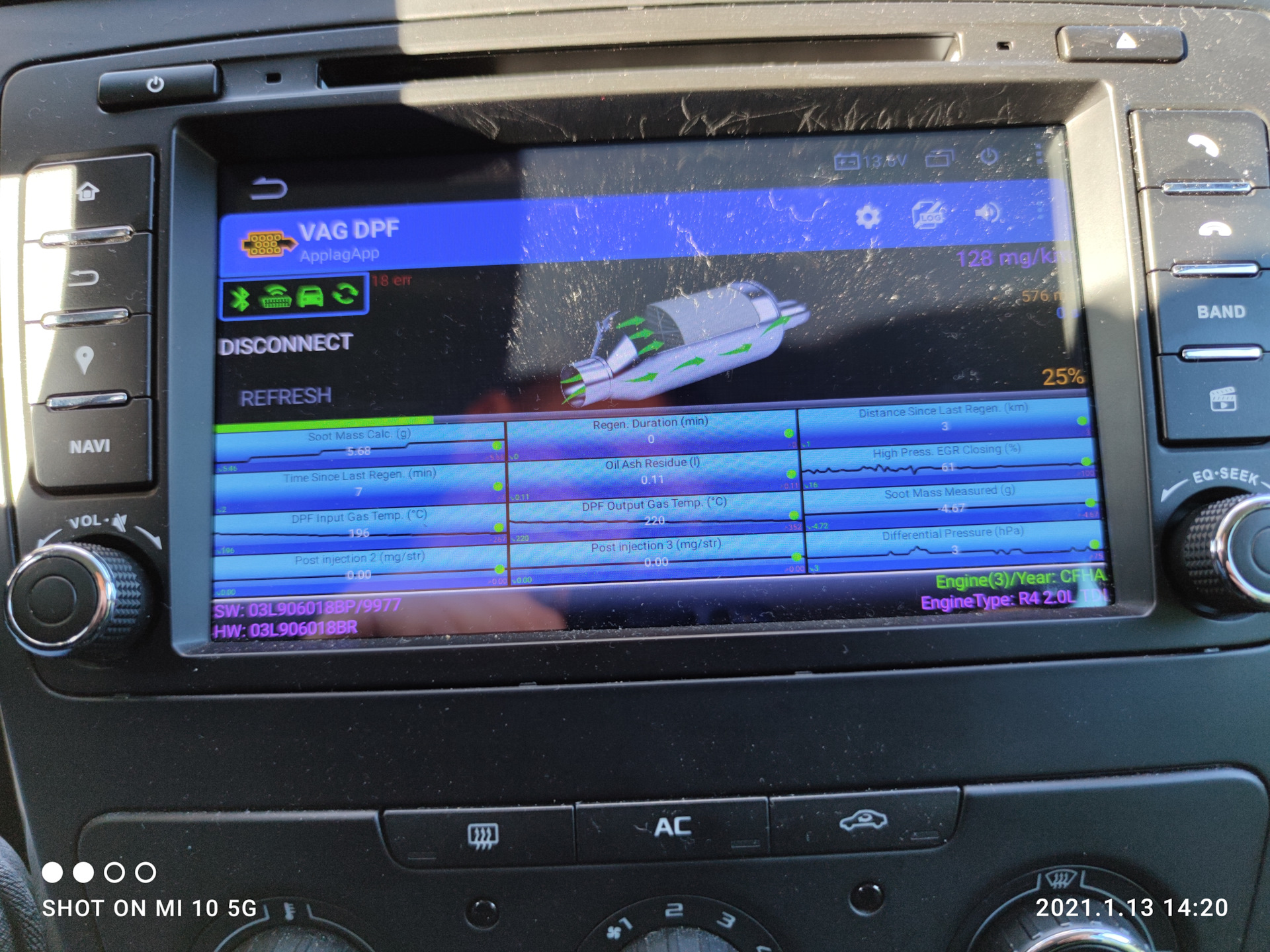

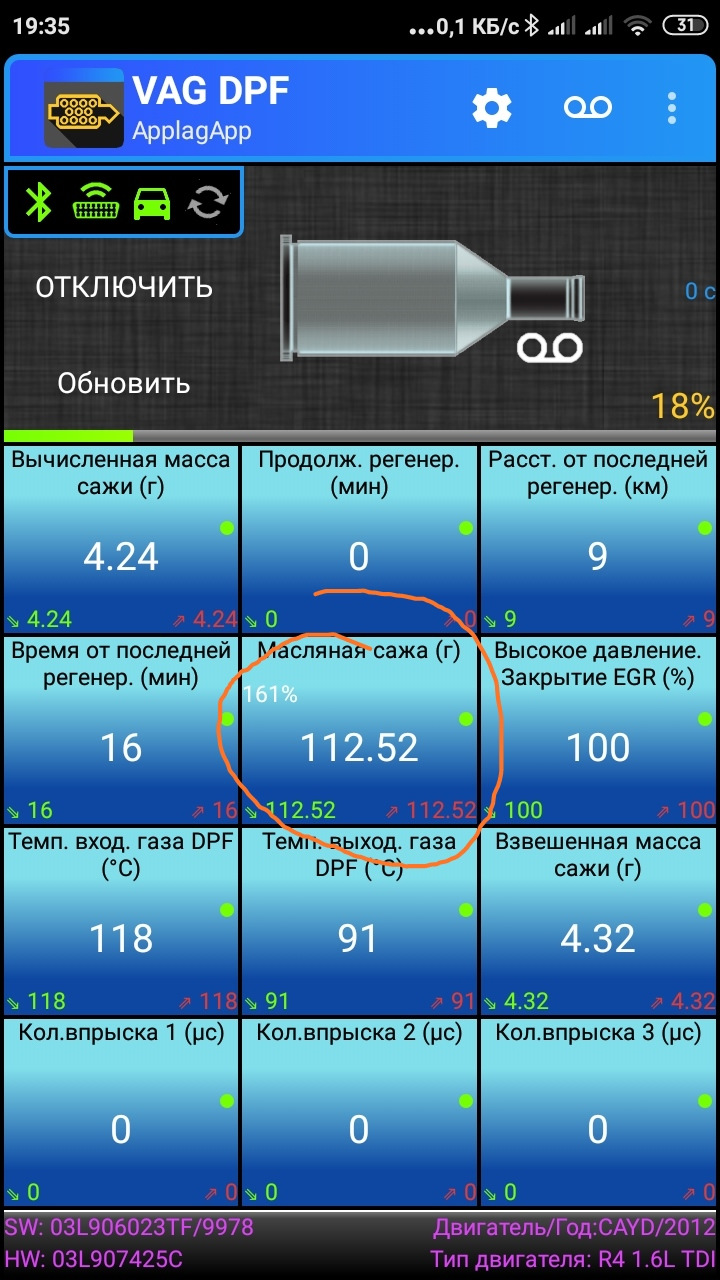

Oil Ash Residue (g) — Масса масляной золы в фильтре (DPF) (г) — это наверное наиболее важный показатель, по которому определяют состояние сажевого фильтра (DPF). Ведь в отличие от сажи — масляная зола к сожалению, не выжигается, а остается в сажевом фильтре (DPF) навсегда.

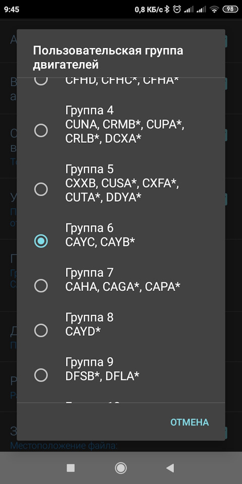

Для каждого типа двигателя есть определенный лимит (граница заполнения) количества масляной золы в сажевом фильтре (DPF). При достижении которого фильтр приходит в негодность. После чего его нужно заменить, или как обычно делают у нас — вырезать)))

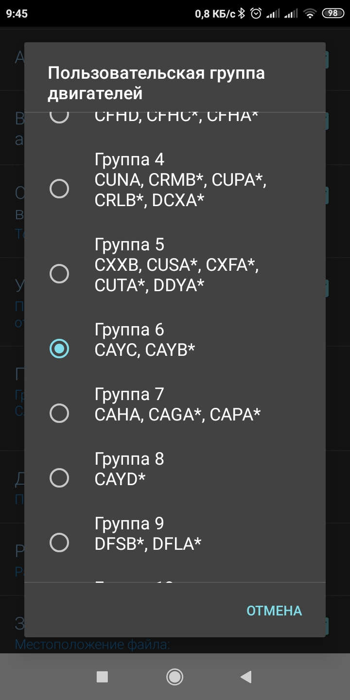

Именно для моего двигателя 1.6 TDI (CAYB) — этот лимит (граница заполнения) составляет 70 г. масляной золы
Если Вам не известно, какой лимит (граница заполнения) масляной золы для вашего сажевого фильтра (DPF), то можно воспользоваться подсказкой.
В окне "Oil Ash Residue (g)" — отображается не только количество масляной золы — 49,14 (г), но и на сколько заполнен сажевый фильтр масляной золой — 70 (%).
После несложных математических вычислений 49,14 (г) / 70% * 100%, получаем результат, равный 70 (г)

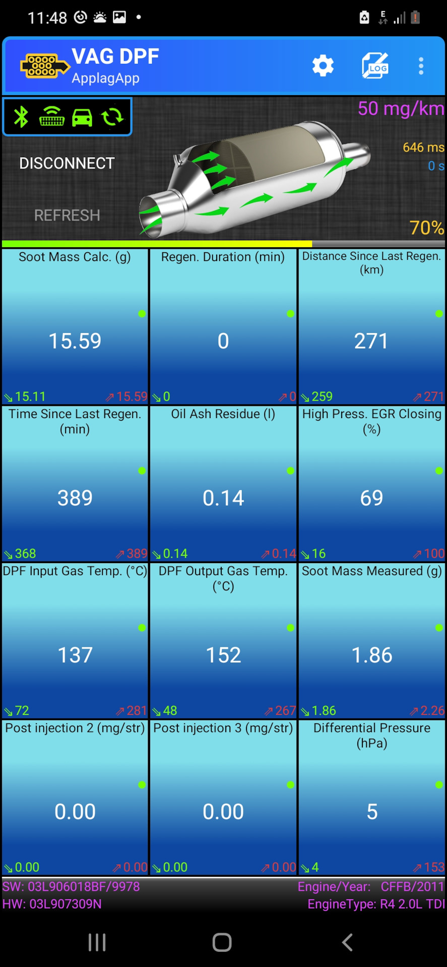

Для большей наглядности, кратко опишу процесс регенерации сажевого фильтра (DPF).
В нормальных условиях, когда количество сажи в фильтре (DPF) есть пределах 5-25 г., а температура на входе и выходе сажевого фильтра (DPF) в предел 150-200 С, клапан ОГ (EGR) открыт — автомобиль работает в нормальном режиме. Все замечательно.
Как только количество сажи в фильтре (DPF) становится 25 г, включается процесс регенерации. Закрывается клапан ОГ (EGR), компьютер делает определенную инъекции топлива во впускной коллектор. Поднимается температура выхлопных газов до 550-600 С. И благодаря этому сажа которая у фильтре (DPF) — начинает выжигается.
Процесс регенерации продолжается до тех пор, пока количество сажи в фильтре (DPF) не уменьшится до 5 г, затем инъекции топлива прекращаются и клапан ОГ (EGR) вновь открывается для нормальной работы.
При езде по трассе, особенно на дальние расстояния процесс регенерации включается на много реже, чем при езде в городских условиях.
Это связано с тем, что при езде по трассе, температура выхлопных газов и так достаточно высока. И сажа выжигается без дополнительных инъекций топлива во впускных коллектор.
Именно поэтому езда на короткие расстояния и в городских условиях убивает сажевый фильтр (DPF).

Подскажите тест выхлопа внизу сброс OBD2, для чего?

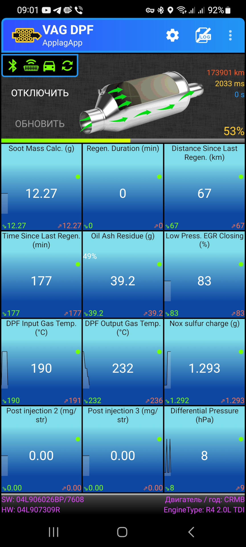

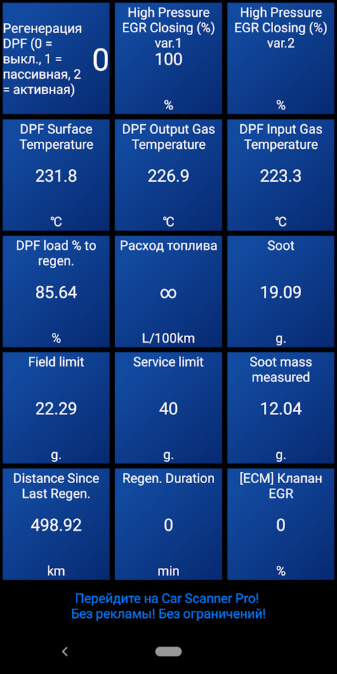

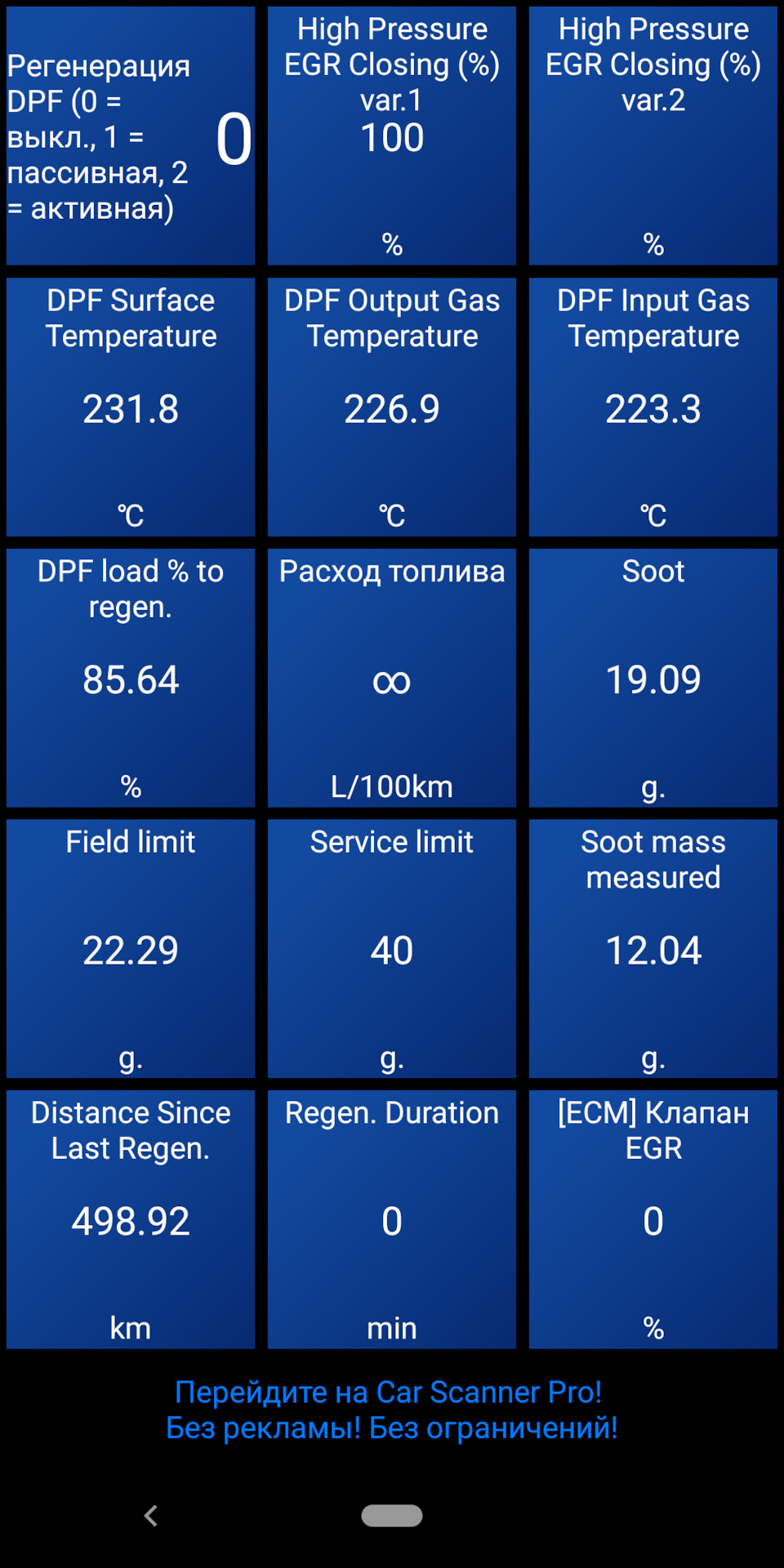

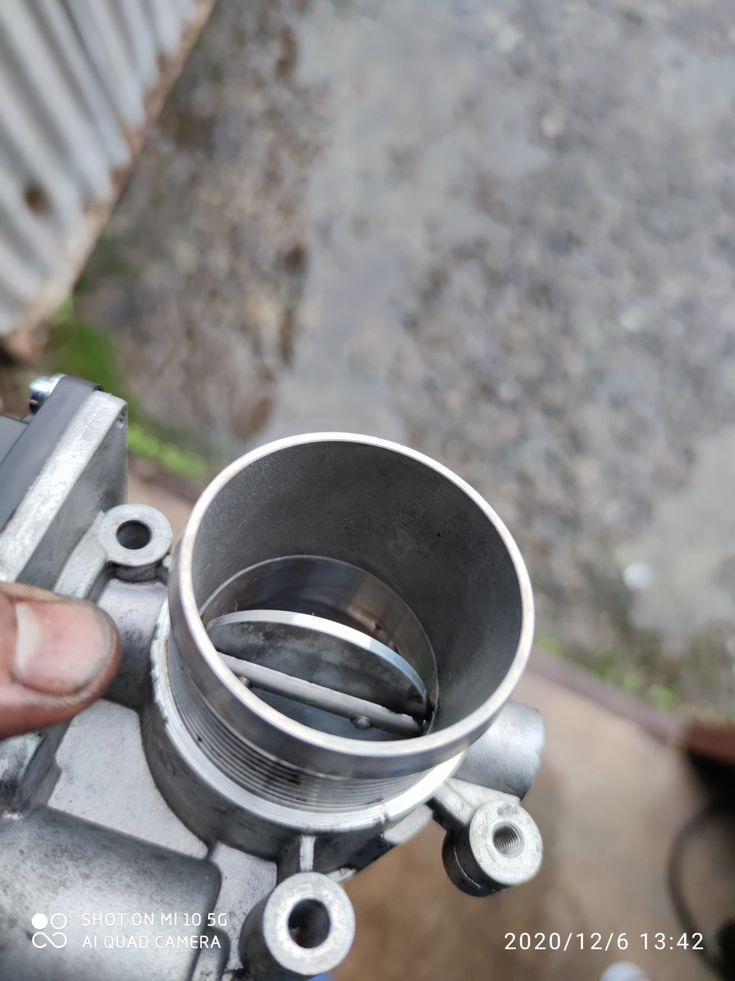

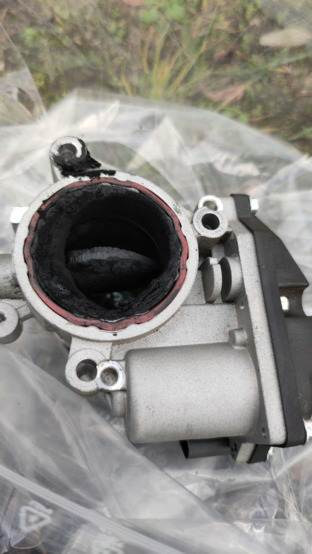

Автор, у вас на последнем фото почему-то клапан ЕГР тоже закрыт? У меня приложение Car scanner и там почти всегда показывает что он закрыт, когда идёт регенерация и когда ещё не наступила.
Подскажите, где Вы нашли эти параметры в CarScanner'е?
Панель приборов и там выбираете по одному показатели которые вас интересуют.

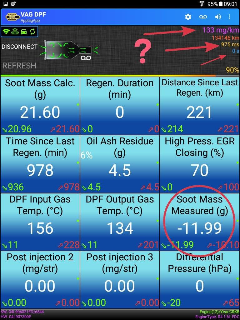

Привіт. Як на такий пробіг, то стан більш менш. Для профілактики помити можна.

Так что вы скажете по этому фото?

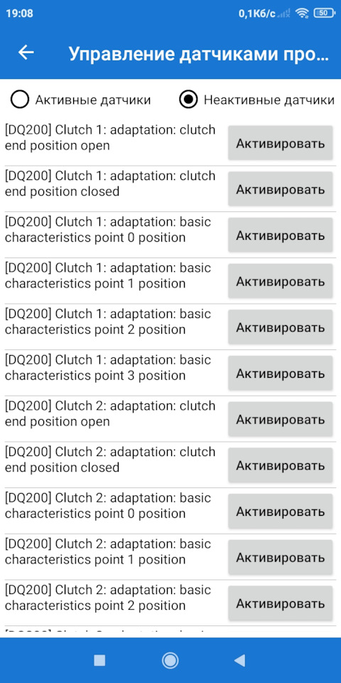

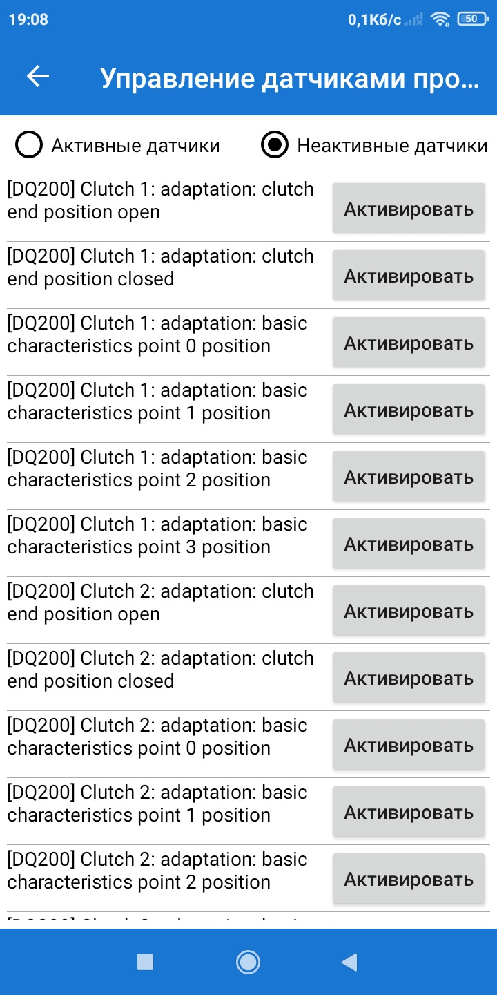

Здравствуйте! Carista может показать параметры сцепления dsg и давления в мехатронике?
Нет, Кар сканер можете
Спасибо. Платформа pq35 не поддерживается Car scanner. Только чтение ошибок и некоторых датчиков.
У меня пю25 механика, и даже у меня есть значения по дсг. Просто надо в 6астпойках правильно выбрать тип двигателя.

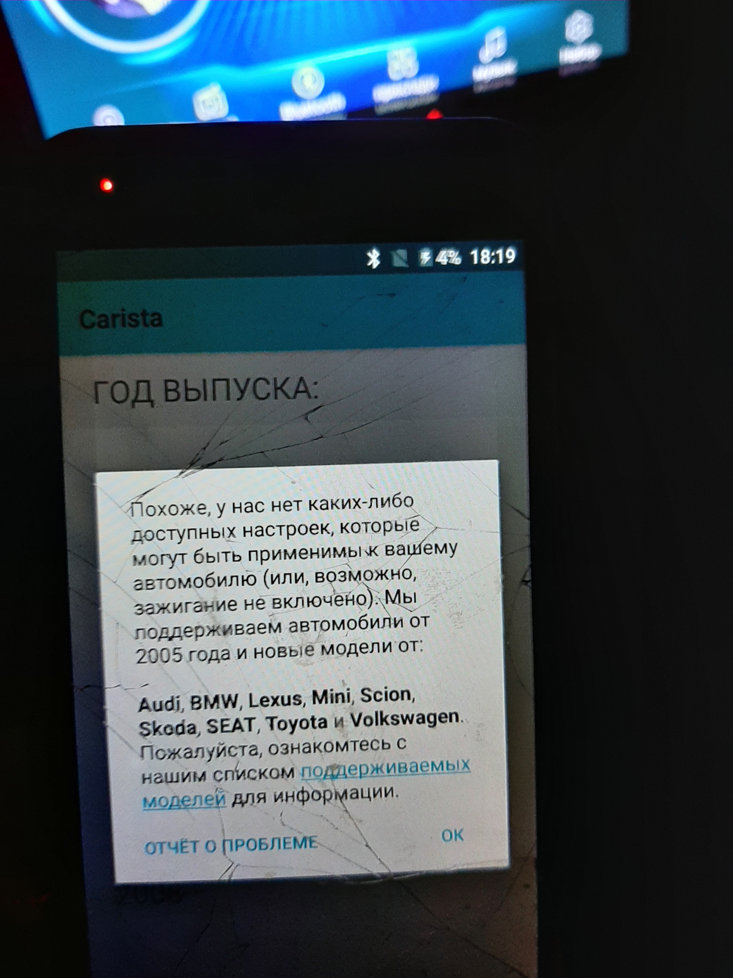

Здравствуйте! У меня вот такое показывает…
Похоже у нас нет каких либо дополнительных настроек…
Соответственно не получается зайти в каристе в активацию дополнительных функций.
Шкода фабиа 2, 2009 г.в. что делать, подскажитепожалуйста?!

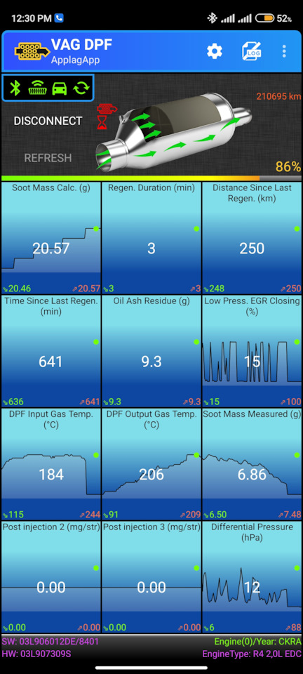

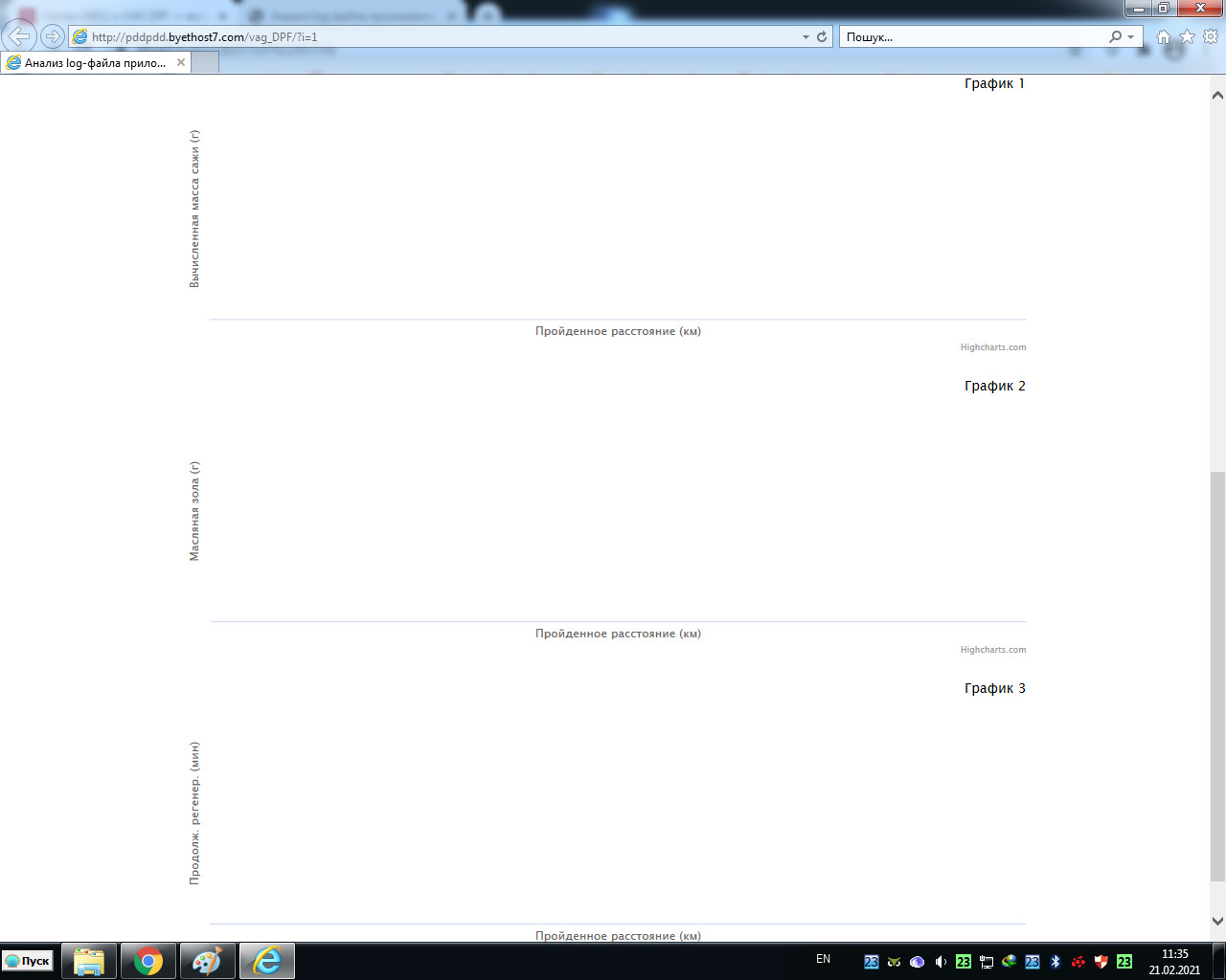

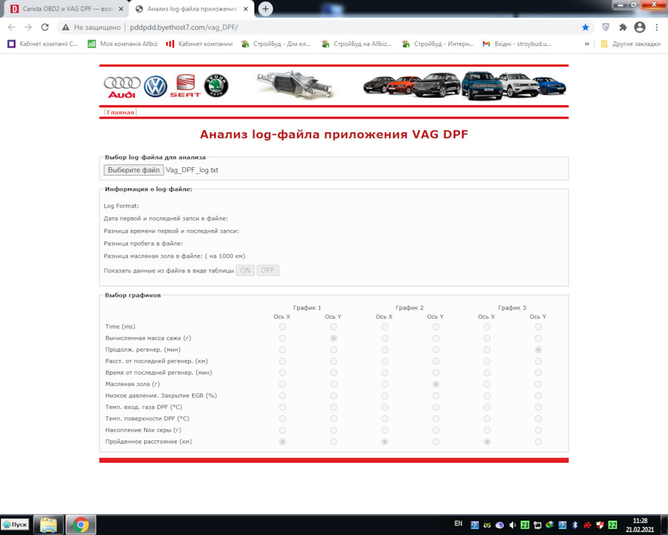

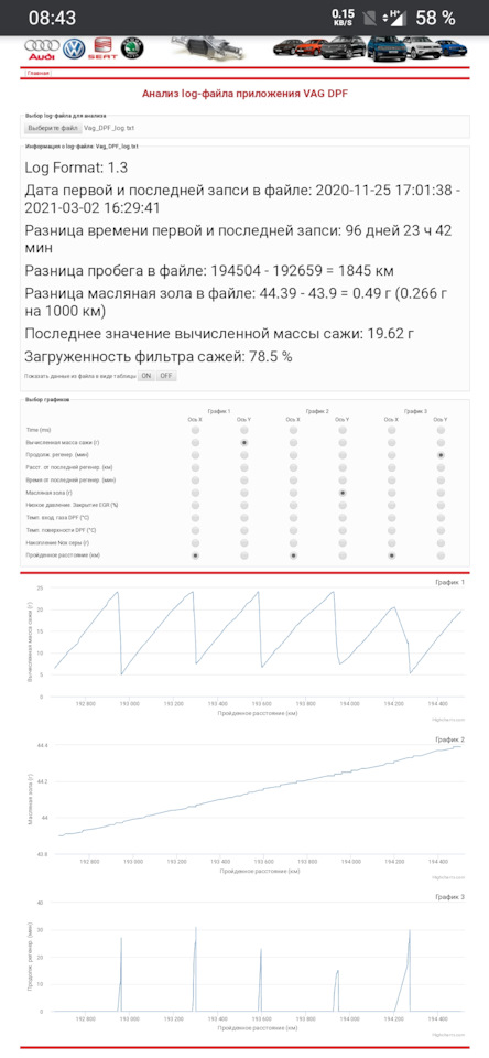

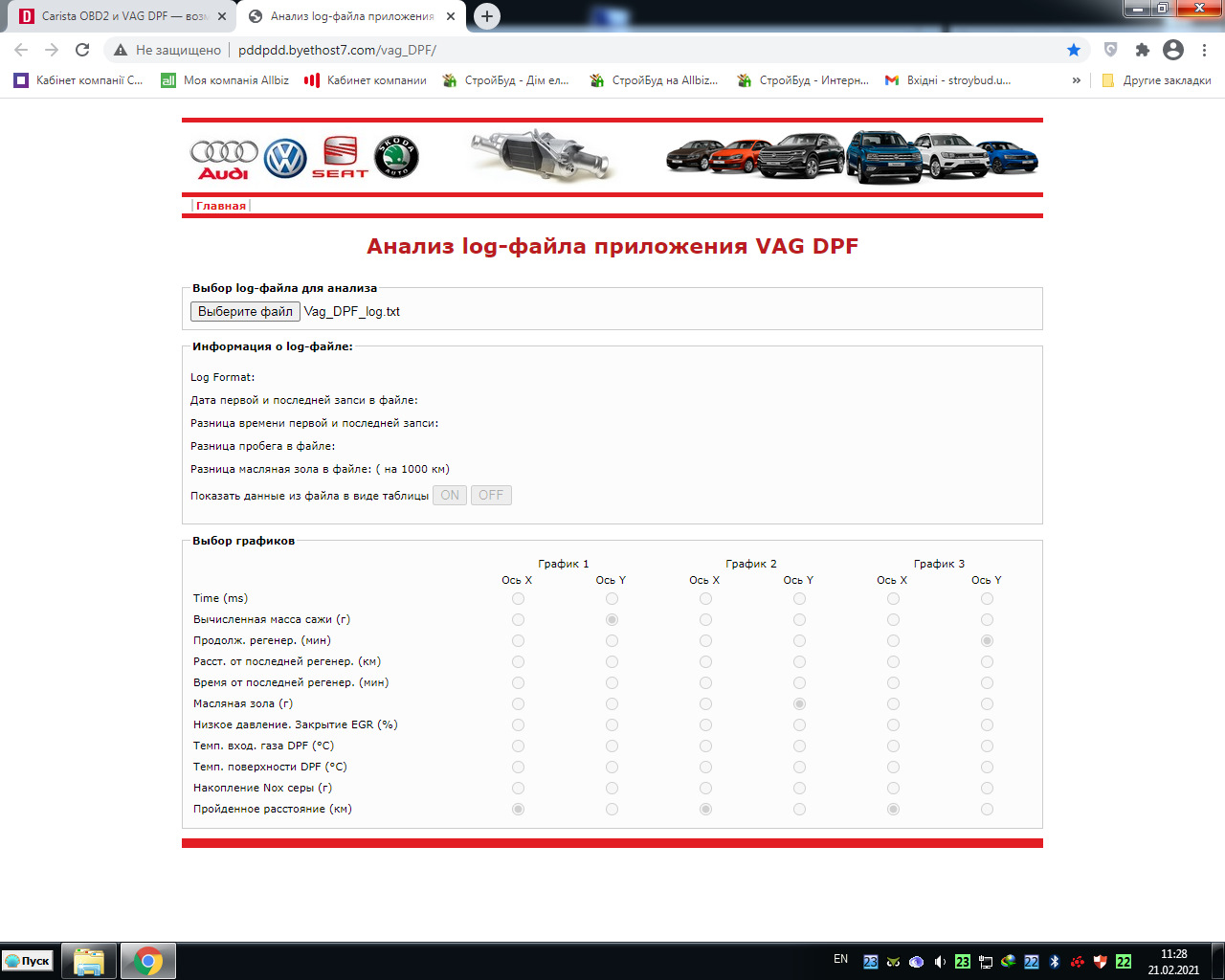

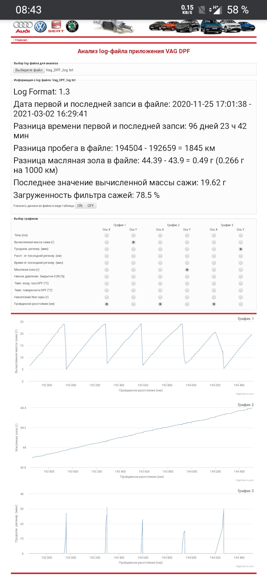

Вот сделал страничку для наглядного отображения лог-файла из приложения VAG DPF. Может кому пригодится.
pddpdd.byethost7.com/vag_DPF/
Дуже цікаво! За ідею і старання лайк однозначно)))
alex-eaa

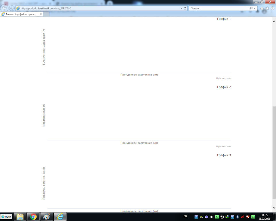

Ну і… завантажив я лог-файл, і нічого… ні графіків, ні таблиць… що не так?
Возможно в разных версиях приложений отличается структура лог-файла. Пришлите мне свой лог-файл, посмотрю
Ок, надішлю. В мене остання версія VAG DPF 3.16.8. Офіційна, не ламана.
Я проверял на 3.10.2
Не знаю(((
alex-eaa
Заходжу через Хром — нема таблиць взагалі, а через Експлорер є графіки, але порожні…
Проверил лог-файл от DPF 3.16.8, все работает. Проверял на разных браузерах, работает на всех кроме строго IE. Ещё я кое-что изменил в коде, попробуйте у себя ещё раз, попробуйте со смартфона.

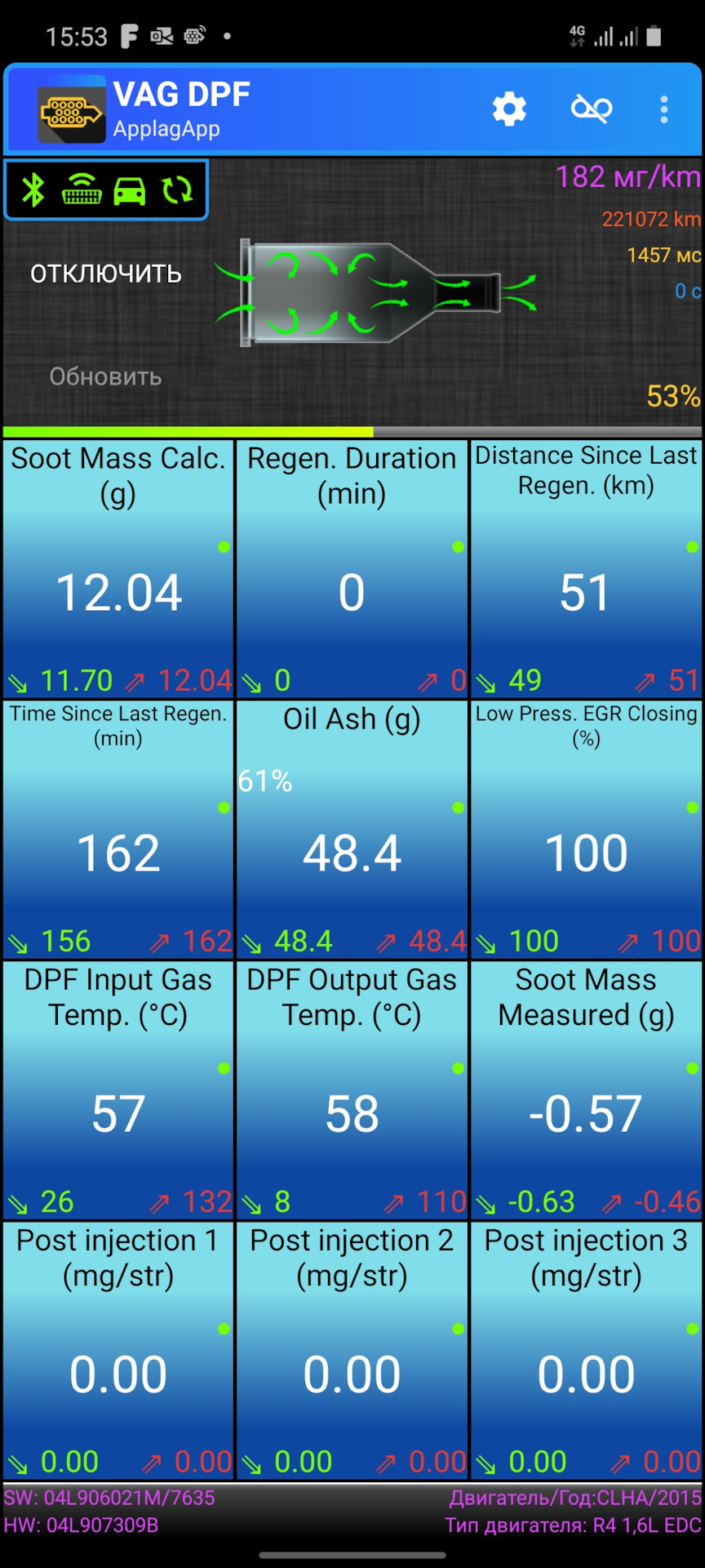

Добрьій день. Вопрос, такое большое количество сажьі после 50 км после регенерации ето вопще нормально? Да, єзда город. Да, в основном движок не успеває прогретса. То, все равно странно. И кно-нибуть уже делал мойку на dpf в Украине, или нет? Спасибо.
Не, это не нормально! 7грамм за 51км это очень много, даже для города.
Я тоде так думаю. :( Как думаете, А куда смотреть, з чего начинать решение проблемьі?
Причин много. Надо ехать к толковому диагносту. Сначала мерить перепад давления и смотреть забитость сажевого. А потом уже делать выводы.

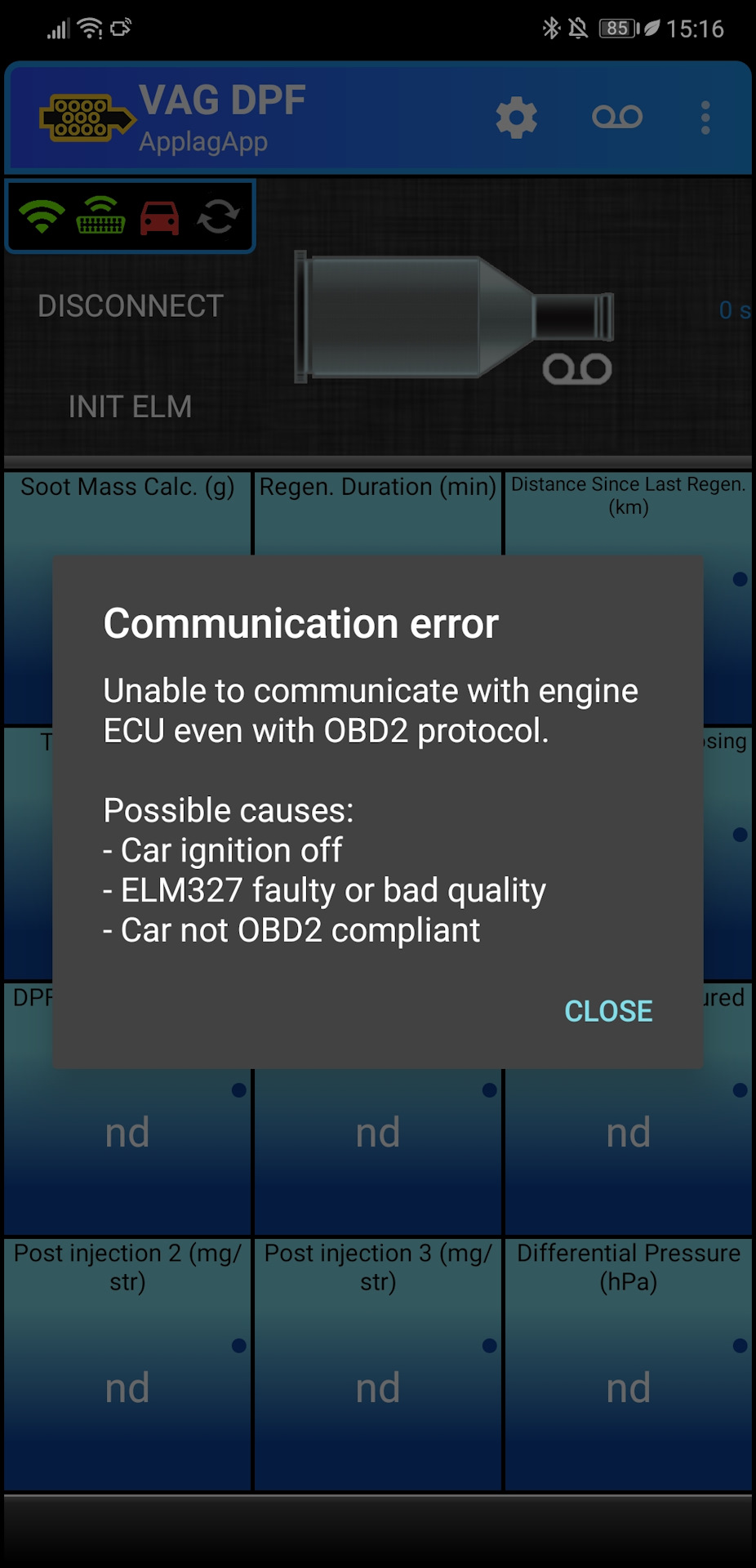

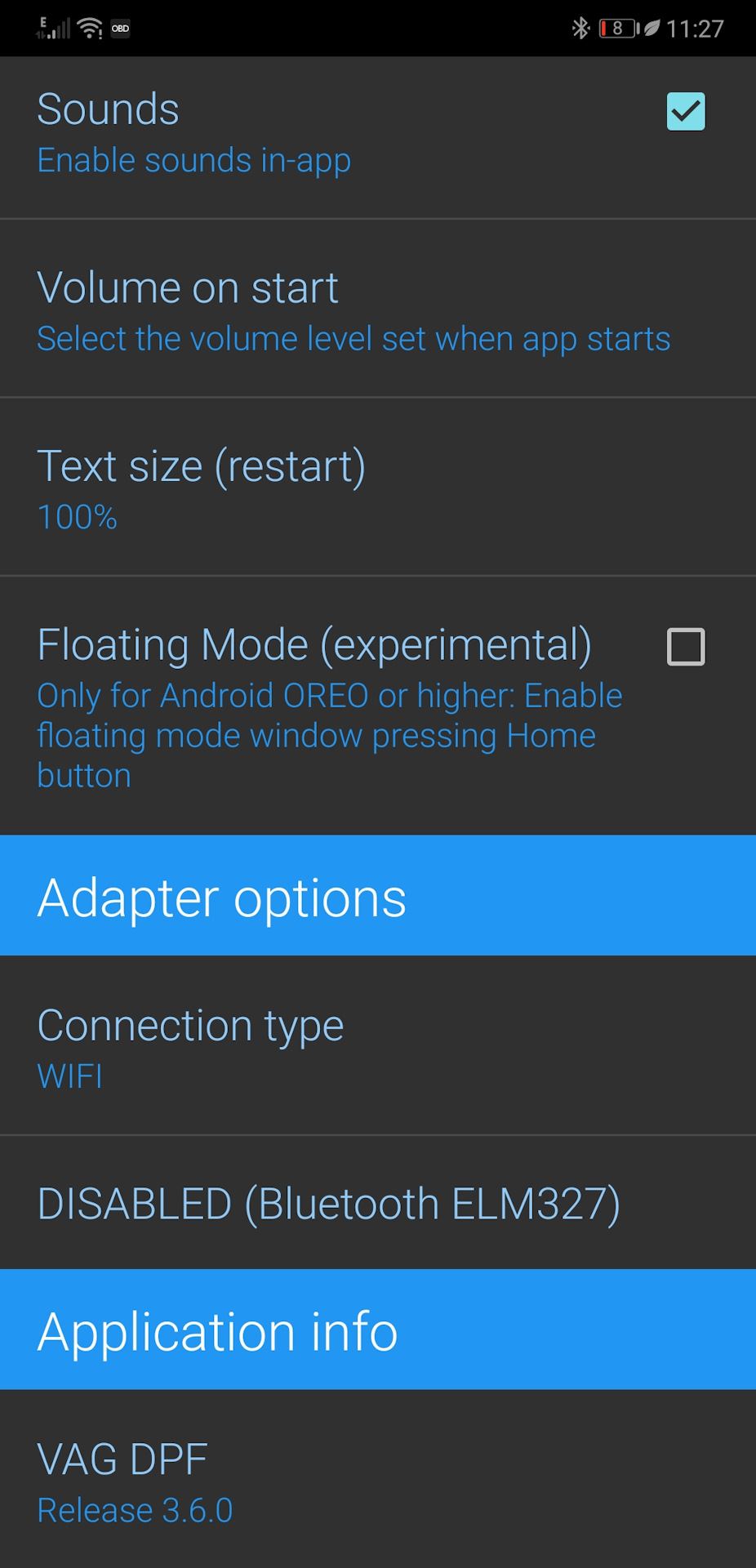

Добрый день не могу понять через раз подключается . Не могу понять в чем дело хоть и лицензия стоит vag dpf с андройд магнитолой
И чем я могу помочь? Причин много…магнитола, адаптер, настройки

Можете попробувать Car Scanner. Он умеет видить некотрые параметры. У меня правда видит только пробег с приборки, зато увидел число столкновений, фронтальных и боковых ударов, и число переворачиваний (считал блок безопасности). Слава Богу все по нулям))) Но все зависит от конкретного авто. И да, ЕЛМ для этого не вполне подходит для этого дела.
спасибо!
Да не за что. Пробуйте, прога бесплатная, если понравится советую купить. Она в последнее время очень быстро развивается и на мог взгляд уже давно перегнала Каристу)))

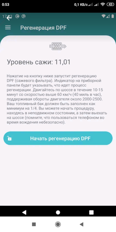

Нет ли программ для запуска dpf в ручную с андройд.

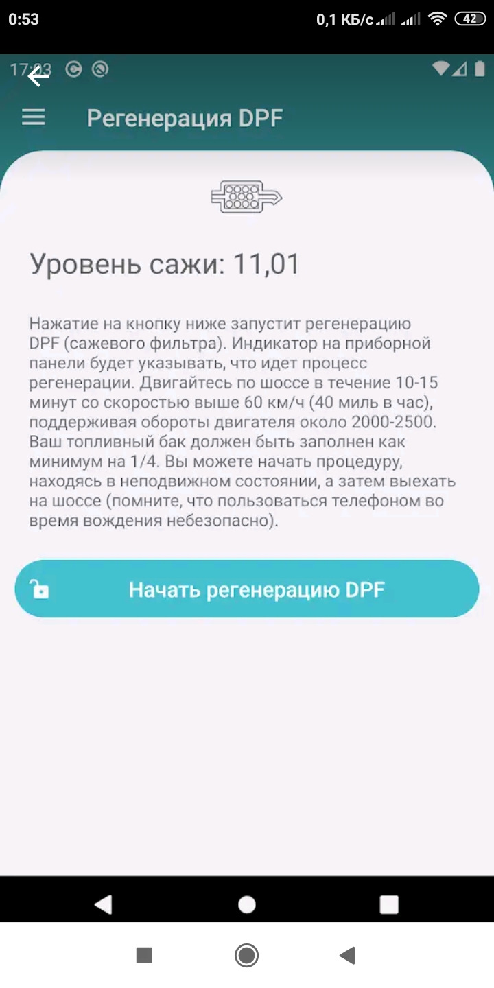

Новая 5 версия программы Carista уже умеет запускать регенерацию сажевого фильтра. Ее можно купить в Play Market или скачать с 4PDA. Лично я не пробовал, но в настройках такой пункт есть. Только Вам стоит помнить — что регенерация сжыгает только сажу в фильтре, но не золу! Именно зола забивает фильтр и выводит его з строя. Так что при сильном загрязнении фильтра — просто регенерация не поможет — только чистка фильтра. Тем более каждые 300-500 км регенерация и так должна запускается автоматически, без принудительного включения. Но если попробуете сделать регенерацию с помощью Carista — напишите потом о результатах. Просто интересно — действительно она работает или нет)))
Добрый день! А где находится данный раздел?, не смог найти в 5 версии.
Добрий день. В разделе Сервис
У меня в разделе сервис нет данного меню, тут либо нет доступа для CBAB или из за того что использую ELM327…
Так Кариста только с ЕЛМ и работает))) Скорее нет доступа. А версия точно 5?
Да, версия 5.
Значит не поддердывается автомобилем.

Не понимаю пробег 200 тыс золы пишет 0.11
Присмотритесь к фото. У Вас величина золы в литрах. Сейчас 0.11, граница заполнения 0.17. Значит забитость 65%
80 процентов вроде аварийный режим пипец немного осталось.
С такими темпами авприйный режым если и появится то ближе к пробегу 250 тис
Как это рассчитано, т.е. откуда цифра границы заполнения 0.17, и процент забитости — 65 ?
Для двигунів 2.0ТДІ зазвичай границя заповнення сажового фільтра відображається в літрах (мах 0.17л), а для 1.6ТДІ в грамах (мах 70г). А далі складаєте пропорцію і виходить величина заповнення у відсотках.

Добрый день. Меня не пускает в настройки. Подскажите в чем проблема?
В настройки чего?
У меня только работает тест на ошибки, и вихлоп газов. А меню блоков не пускает. Сразу запрос модель, год. Как розобратса? Спасибо
Сначала зайдите на сайт caristaapp.com/vehicles и проверьте поддерживается ли Ваш автомобиль Каристой. Большую роль в этом играет то для какого рынка было сделано авто.
У меня jetta6 2015 usa. Поддерживается
Тогда все должно работать. Возможности програми зависят от конкретного авто а не от самой программи. также проверте правильний ли у Вас адаптер ЕЛМ 327, возможно дело и в нем.

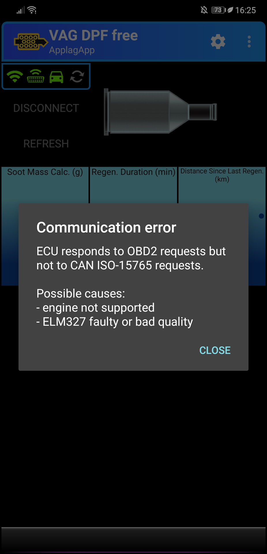

Тоже взял елм и эту прогу для шкода йети. Не подключается пишет не тот протакол в чем может быть причина может коряво настройки сделал
Скорее всего неправильно выбрали тип двигателя в настройках. Поставьте свой тип двигателя или авто режим. У меня к примеру 6 группа.
Нет выстовил cfha по паспорту он. Не помогло. У меня. Вай фай Elm что то не подключается к телефону теперь не могу проверить

А какие настройки адаптера в программе? Можна скрины?
FILOSOF-UA
Судя по скрину то выключен адаптер. Значит дело в нем. Попробуйте его включить ну или заменить на другой
Да только если вы не дочитал там написано блютуз обд отключён у меня же Wi fi
подскажите что это за показатель и почему он такой большой ?
Это показатель заполнения фильтра. Получается что фаш фильтр заполнен на 161%!
Но если авто едет бодро и затупов нет, то или фильтр был удален, или заменён на новый, или почищен но без обнуления показателей сажы.
Про процес чистки и обнуления сажевого можно посмотреть сдесь
У меня к вам вопрос. А где Вы скачали программу VAG DPF на русском языке?
скачал здесь. один раз делали принудительную регенерацию может быть причиной?
Причиной чего? Разницы нет была ли регенерацыя автоматическая или принудительная. При любой регенерации количество сажы уменьшается, а не увеличивается.
получается что скоро придется менять сажевый фильтр. что нужно сделать что уменьшить показатель масляной сажи
1. Чистка сажевого без демонтажа (как на видео). Цена где-то 800 грн., если делать самому. Но сомневаюсь что она будет ефективной при такой забитости сажевого.
2. Чистка сажевого с демонтажем. Цена где-то 100 дол. Делают специальные фирми на специальном оборудовании.
3. Замена сажевого фильтра на новый. Очень дорогая процедура. Цена где-то 1000-1500 дол.
4. Удаление сажевого фильтра вообще, часто сопровождается чип тюнингом. Точной цены не скажу. Но эта процедура имеет большой минус. Если введут обязательный техосмотр, то без сажевого авто его не пройдет.
Решать Вам, но не затягивайте. При большой забитости сажевого есть вероятность воспламенения и пожара.
на ауди сбрасывает сообщение о сервисе ТО ? не знаете ?
Если вы имеете ввиду Каристу то нужно пробовать, должна сбрасывать, это ж один концерн ВАГ

Добрфй день. А можете сказать на щет этого значения?какова оно?спасибо
Не можете быть при пробеге 210 тис, заполнение сажевого всего 9г! Скорее всего сажевый чистили, или просто обнулили значение перед продажей.

Пробег 134146. Soot Mass Measured у многих с минусом, в интернете полно скринов .За объяснения спасибо. Буду наблюдать и разбираться.

Установил VAG-DPF. Подскажите что за параметры обозначенные стрелками? И что можете сказать по моих показаниях ?
Soot Mass Measured — єто измереная величина сажы. Обычно она почти такая же как и Soot Mass Calc. — розчетная величина сажы. Но вот почему у Вас она с значением минус, это для меня загадка. 133 mg/km это скорее всего скорость накопления сажы в фильтре, тоесть за 1 км у вас в фильтре остаётся 133 мг сажы. А когда будет проходить регенерацыя фильтра, то это будет наоборот величина сгорания сажы в розчете на 1 км. 975 ms это наверное задержка связи данной программы и блока управления. 135146 km это или показания одометра или дистанция пройдена после чистки фильтра или его замены. Точнее сказать не могу так как не знаю какой пробег Вашего автомобиля. Самое главное в данной программе это Oil Ash Residue. Это количество Незгораемой маслянистой золы, из-за которой и забывается фильтр. Но это значение у Вас слишком маленькое всего 4.5 г. Это всего навсего 6 процентов от его вместительности. Скорее всего Ваш фильтр или чистили специальной химией или установили новый. Но это только мои догадки, точнее сказать не могу, так как не знаю истории Вашего автомобиля.

Не знаю разобрались ли уже, Oil Ash (g) это масса золы в фильтре, на Yeti CAYC он 70g, после этого фильтр считается под замену
Большое спасибо за перевод, теперь будем знать))) Конструктивно двигатели серии CAY идентични между собой, и резнятся только блоком и прошивкой. Получается что 70 грам золи в фильтре, ето предел для всех двигателей серии CAY.
Не за что, судя по цифрам твой ещё долго походит ))) Все опять таки относительно, сам смотрел объём на 2.0 tdi, при лимите в 175, у многих и по 300 было )

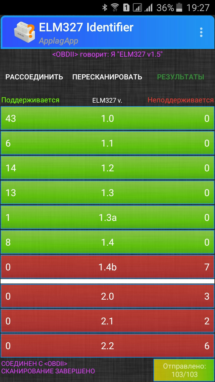

Carista не работает с адаптером. Скачал Car scaner работает
А адаптер проверяли?
С приложением Car scaner работает
Ето не показатель нажно проверить адаптер програмой ELM Identifier.
ок, попробуем
Должен бить вот такой результат

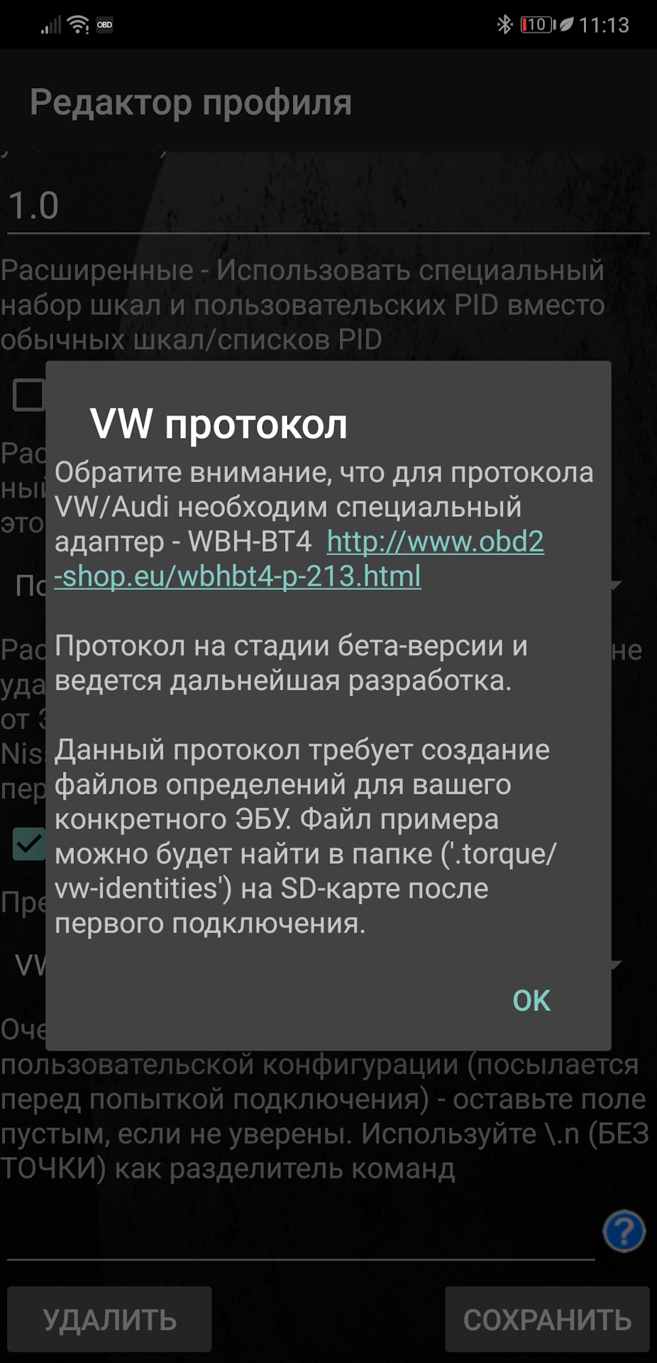

Приветствую у меня carista не хочет подключатся к авто пользуюсь torqe с этой программой подключается сразу
Никаких проблем с подключением бить не должно. Если они есть, то ето дело не в програме. Возможно Ви скачали не ламаную версию Кариста. Торкю хорошая програма, но она по функционану напоминает просто бортовой компьютер, также как Olive Drive и Car Scanner. К тому же у Кариста намного больше функционал и она умеет сканировать не только двигатель и все блоки авто. Я уже молчу про кодирование блоков

Здравствуйте, где то прочитал что если отключить оповещения о не пристегнутом ремне беспастности не сработают подушки, так ли это ?
Не знаю как на других авто, но на Шкодах такого вроде нет, и подушки должны сработать. Только вот если не дай Бог — случится ДТП, сработают подушки, а пасажиры — не пристёгнуты, то последствия намного серйозней, если бы в авто не было подушек вообще! Так что если берегите свою жизнь и жизнь своих пассажиров — то нужно пристёгиваться ВСЕГДА!
Без пристегнутого ремня не уютно себя чувствую . бесит когда перепарковаться нужно, проехать метров 50, а динамик орет .
