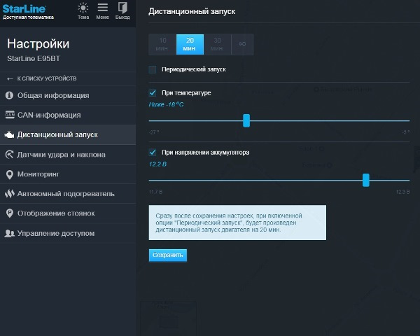

К проведению ниже описанных действий и написанию данной записи меня сподвиг комментарий AmigoSergey71 к моей записи в бортжурнале GSM модуль StarLine GSM-Мастер.
Комментарий заключался в следующем: "На некоторых моделях сигнализации ещё можно настроить автозапуск двигателя при снижении напряжения аккумулятора до определённого значения. В веб-настройках своей сигнализации я установил порог напряжения в 11,8 В. …".
Я поделился комментарием с другом (у него такая же модель сигнализации), он уже подходил к изучению вопроса о автозапуске по низкому заряду батареи в начале 2017 года и подсказал в каком направлении нужно двигаться.
И вот, проделав некоторые манипуляции с сигнализацией, я являюсь обладателем автозавода по заряду аккумулятора.

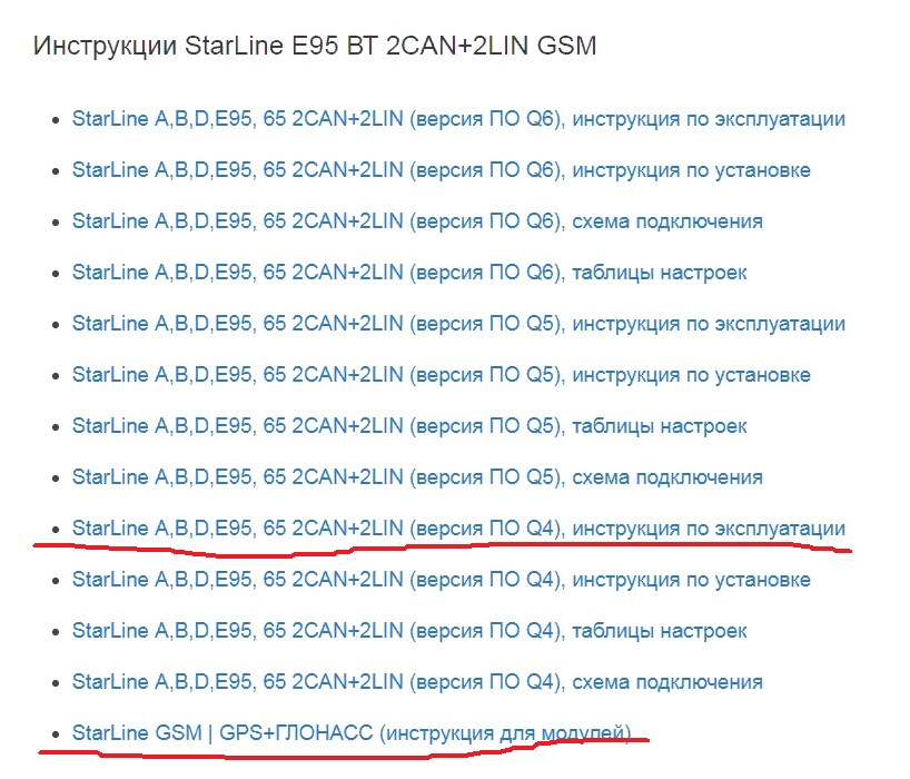

Изучая вопрос об автозапуске по низкому заряду аккумулятора, вычитал, что такая возможность появилась у 3-го и 5-го поколений, но для этого необходимо обновить центральный блок (далее ЦБ). Посмотреть можно ЗДЕСЬ
Ниже подчеркнул что было скачано и откуда взята информация по автозаводу и обновлению сигнализации
В сигнализации StarLine 3-го и 5-го поколений возможность автозапуска по заряду аккумулятора была добавлена в версии ПО Q4 и последующих. Может и раньше, но на официальном сайте инструкция с ПО Q4 самая ранняя.
Сведения о версии ПО можно найти ЗДЕСЬ.

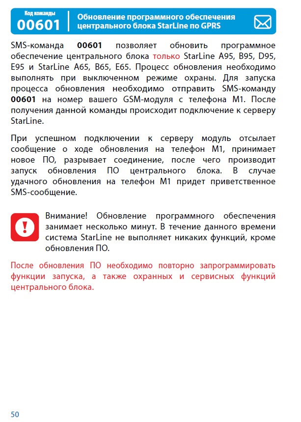

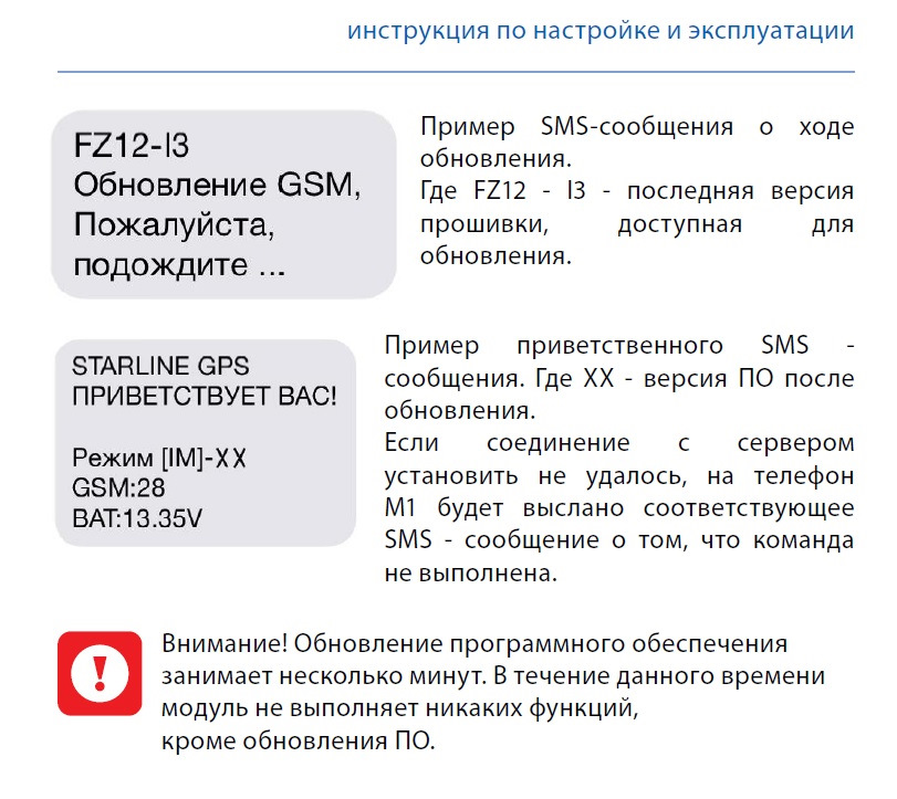

Теперь к обновлению GSM-модуля и ЦБ сигнализации.

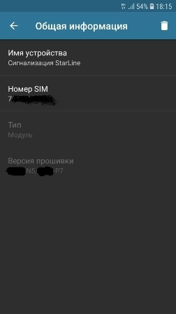

Сначала обновили GSM-модуль.
Далее был обновлен ЦБ.

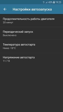

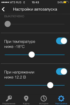

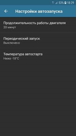

Вот что было и получилось для сравнения по мобильному приложению:
До обновления:
После обновления:
Настройки не слетели, все остались как и были.

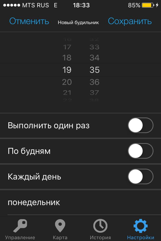

После обновления версии ПО, в мобильном приложении на айфоне появилась возможность автозапуска по будильнику. Вот только автозапуск по напряжению — работает как-то криво. Значение заряда аккумулятора выставляешь, а когда открываешь снова — возвращается старое значение.
На андройде все работает без косяков, но автозапуска по будильнику — нет. Будем надеяться, когда-нибудь появится в следующих версиях, хотя мне она не нужна.

P. S. После обновления мобильного приложения на андройде 21.12.2018, появился автозапуск по будильнику
