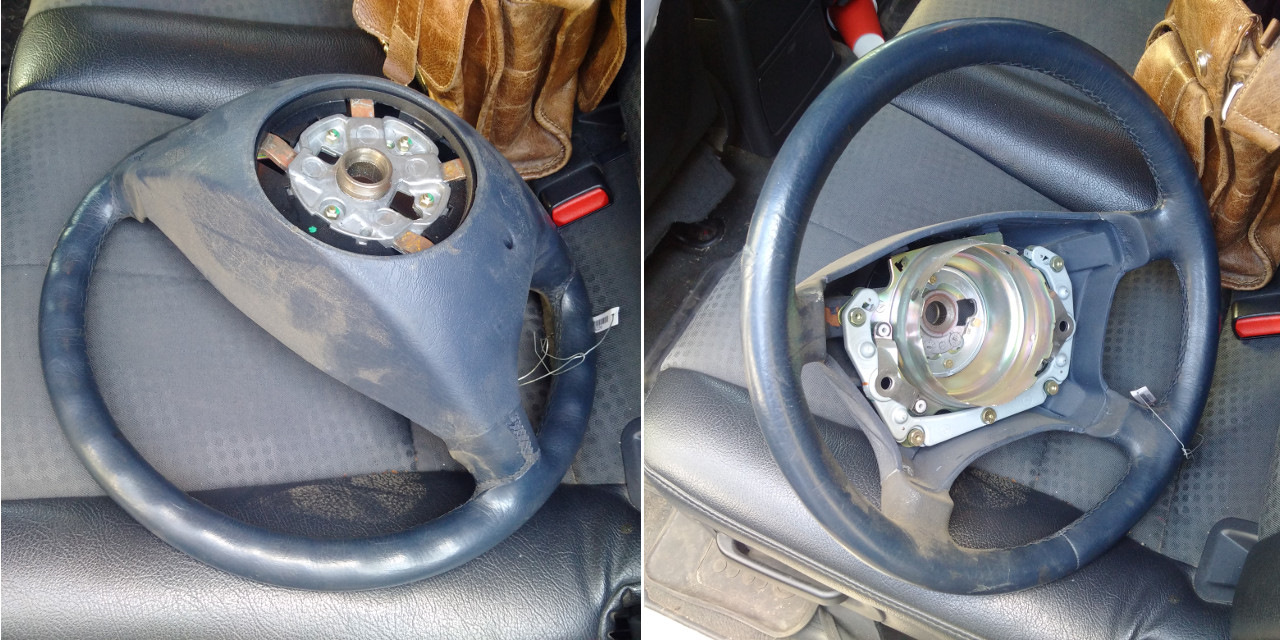

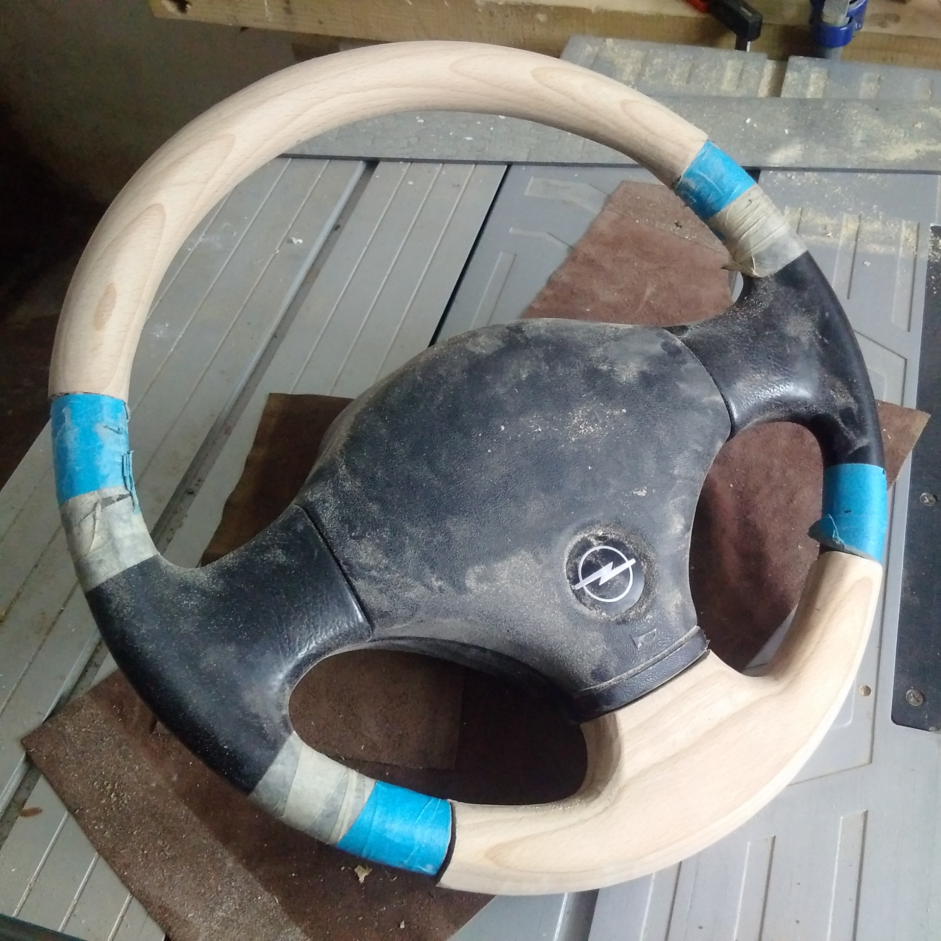

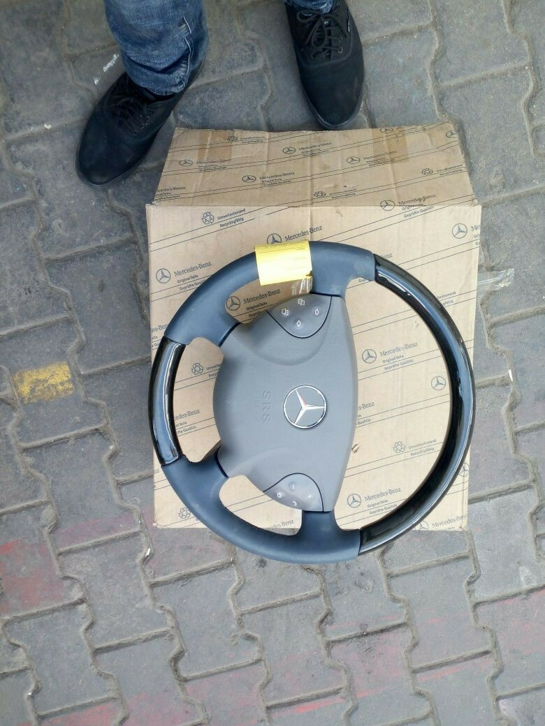

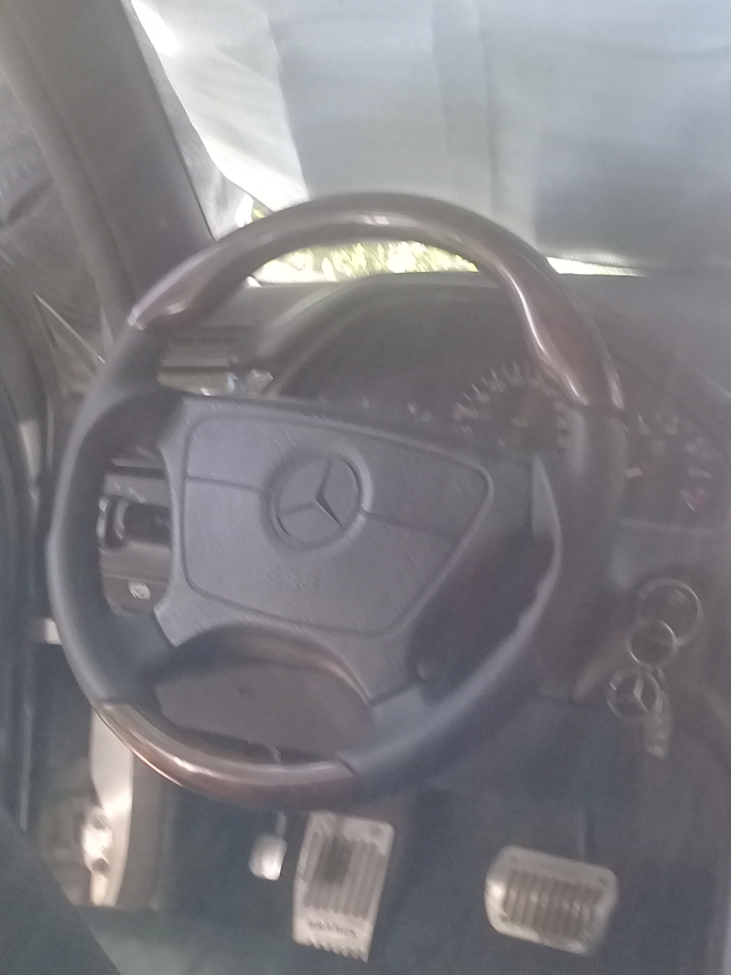

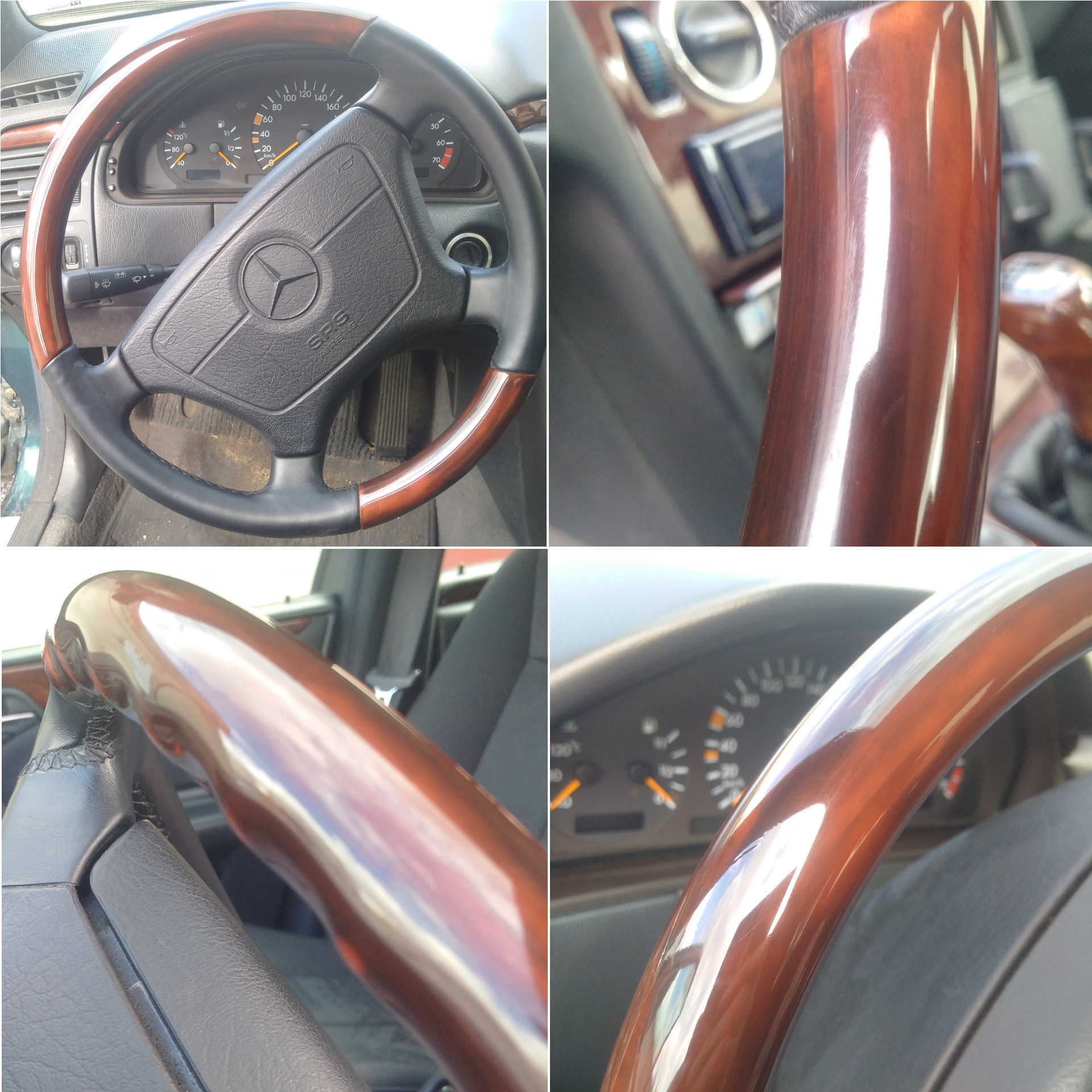

Начитавшись статей с драйва очень захотелось руль с деревянными вставками. Посетил разбор и сильно расстроился — от W210 не нашёл, от W220 от $100 до $200 с дальнейшим подключение кнопок. К тому-же состояние ужасное, даже за $200 — трещины лака и потёртости кожи. За $100 даже описывать не хочется — такое продавать нельзя, только выбросить. Попросил самый дешевый руль, чтобы было над чем экспериментировать. Им оказался руль от W210, синий. Приобрёл его за $16.

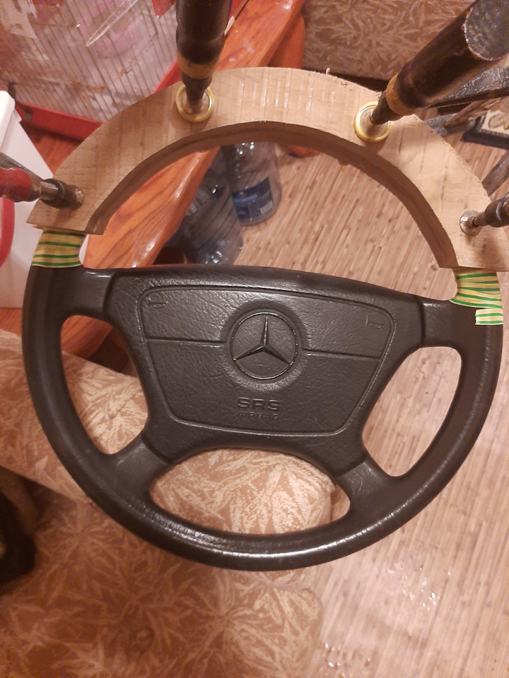

На руле вырезал сектора до металла, предположительно где должны быть вставки.

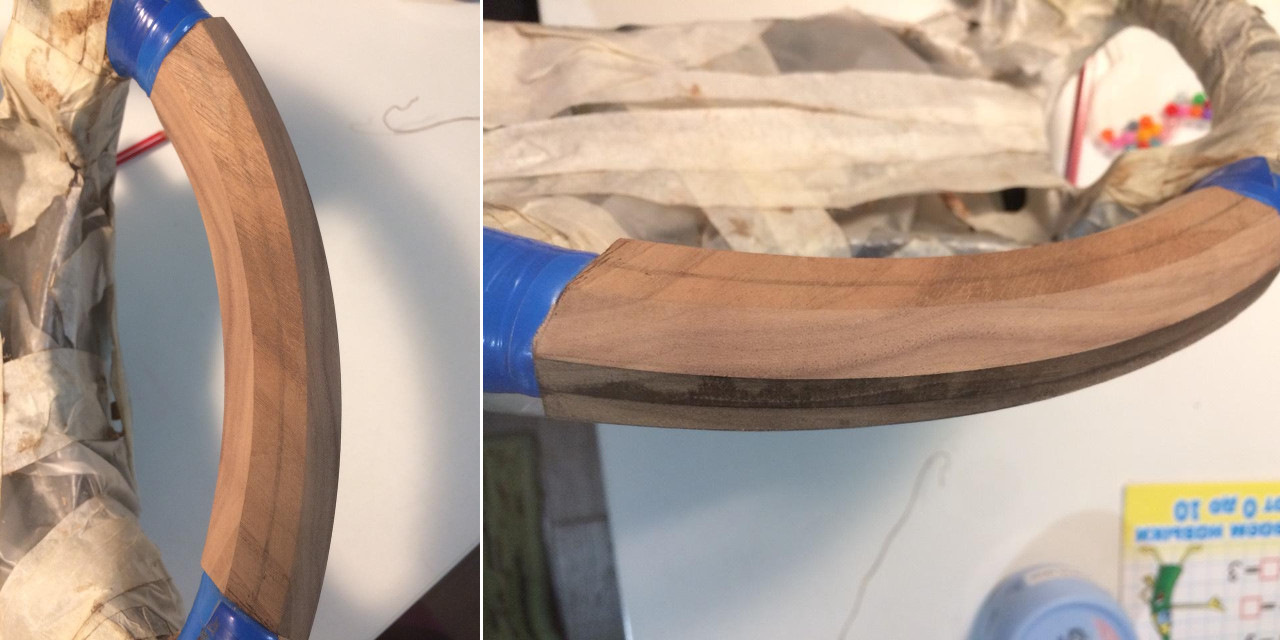

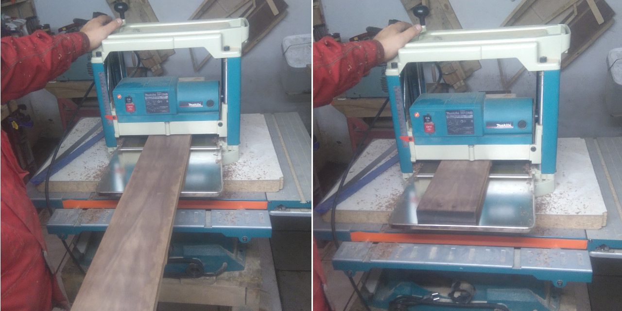

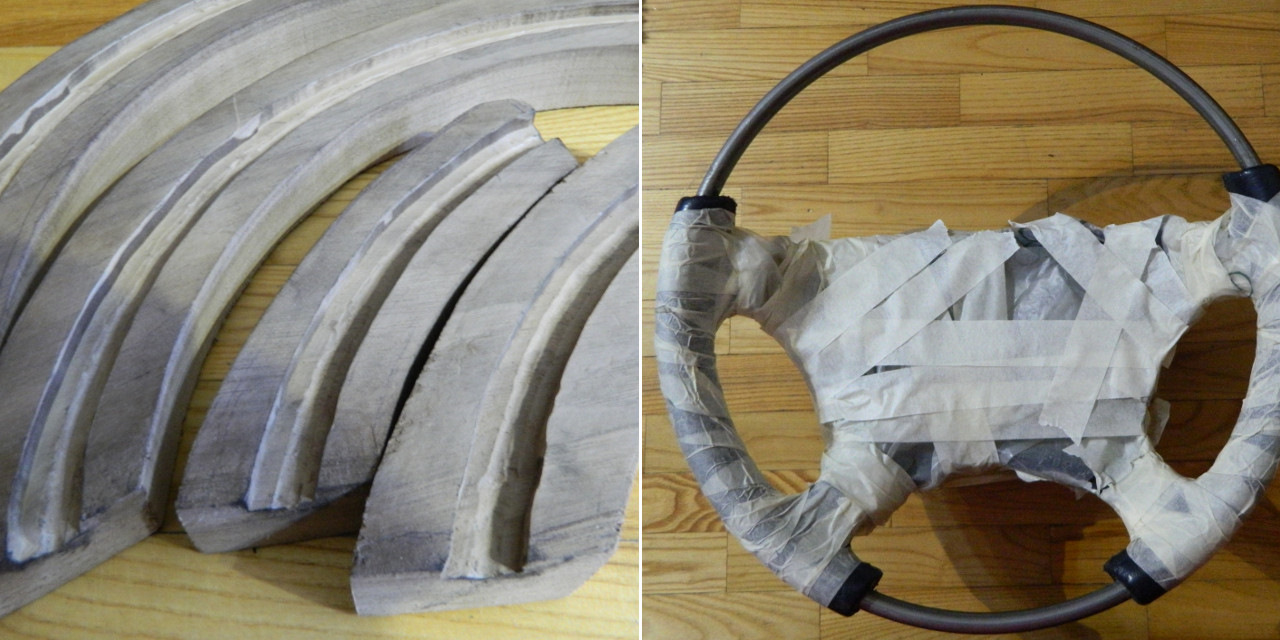

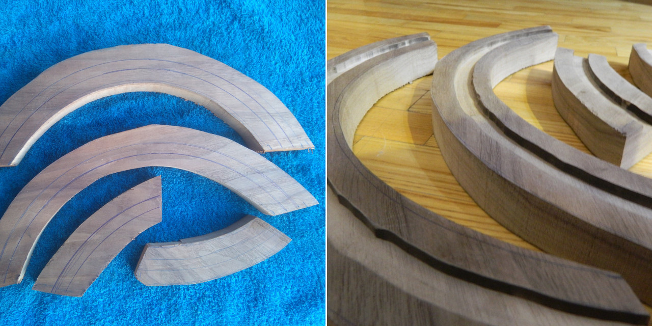

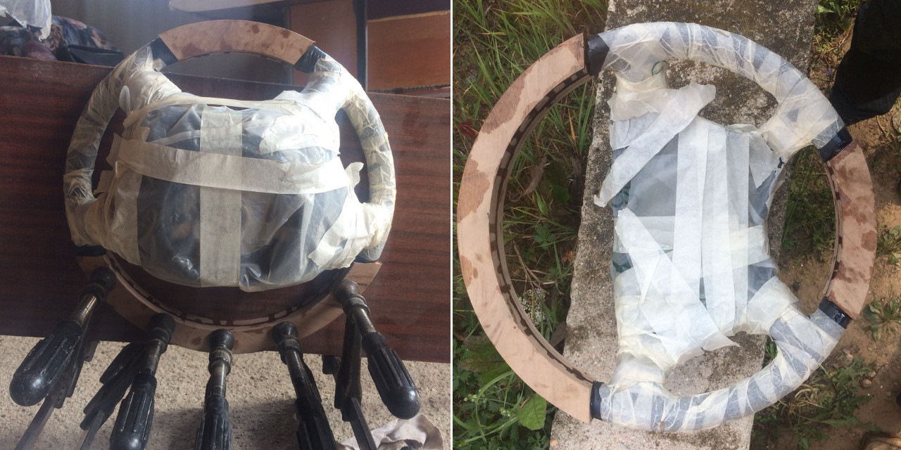

Купил доску технической сушки . Материал — американский орех 1000*200, толщиной 20мм, цена $17. Попросил друга погнать доску c одной стороны на рейсмусе, чтобы обеспечить плоскость соприкасания половинок.
Обрисовал на доске контуры вставок и с большим припуском на обработку выпилил лобзиком куски.

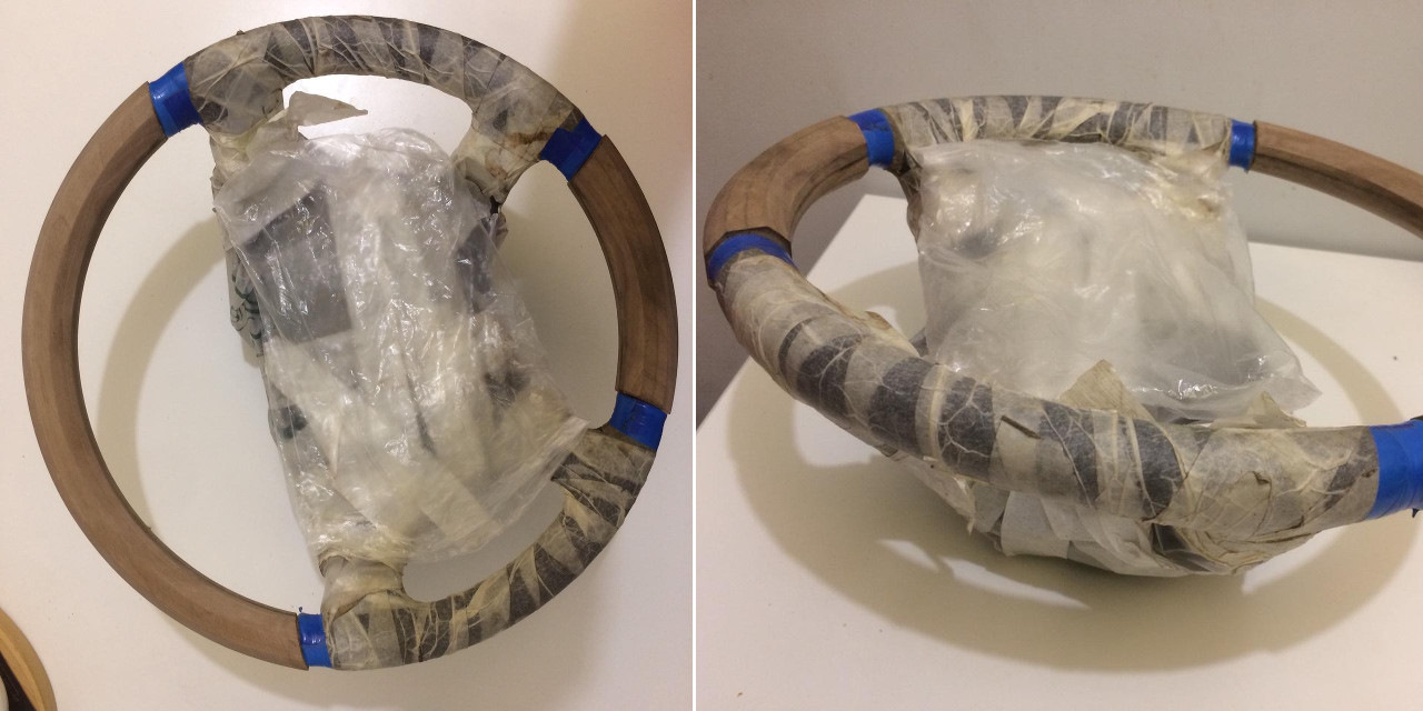

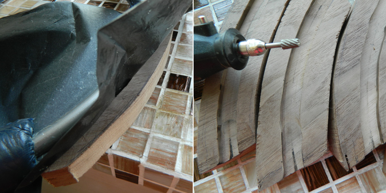

Далее обрисовал место где должен быть желоб для внутреннего металлического обода и на фрезере фрезой D14 выпилил канавку. Диаметр металлического обода 12мм. Правильней сначала фрезеровать канавки, потом резать контур, т.к. не за что было крепить деревяшку — клеил её термоклеем с столу. И фрезу желательно использовать фасонную — полукруглую.
Для плотного прилегания половинок друг к другу допилил канавки фрезой, вставленной в дремел. Пользовался копиркой чтобы узнать где допиливать.
Далее я отдал руль другу, который 30 лет занимается деревом. Денег не платил, сработали с товарищем по взаимозачёту. Расскажу что он делал с его слов. Перед тем как склеить на руле половинки — он вывел квадрат в сечении на деревяшках, за базу взял металлический центр руля. Т.е. сделал шаблон центра, начертил его на деревяшках и от этих линий отмечал размеры. Толщину руля я попросил сделать +2 мм на диаметр для нового слоя кожи сверху. Когда получился ровный квадрат — добавлялись грани относительно существующих, из первоначальных 4 сделал 8, потом 16, а далее уже круг. Склеивались половинки эпоксидным клеем.

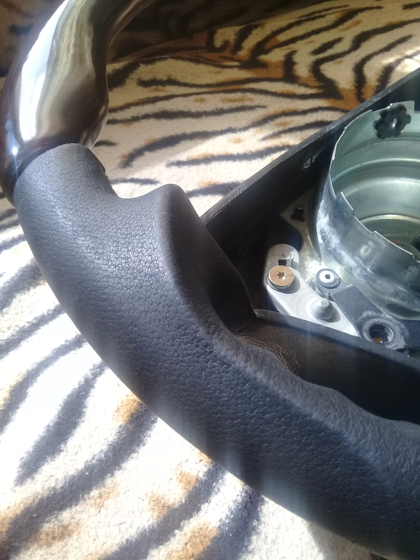

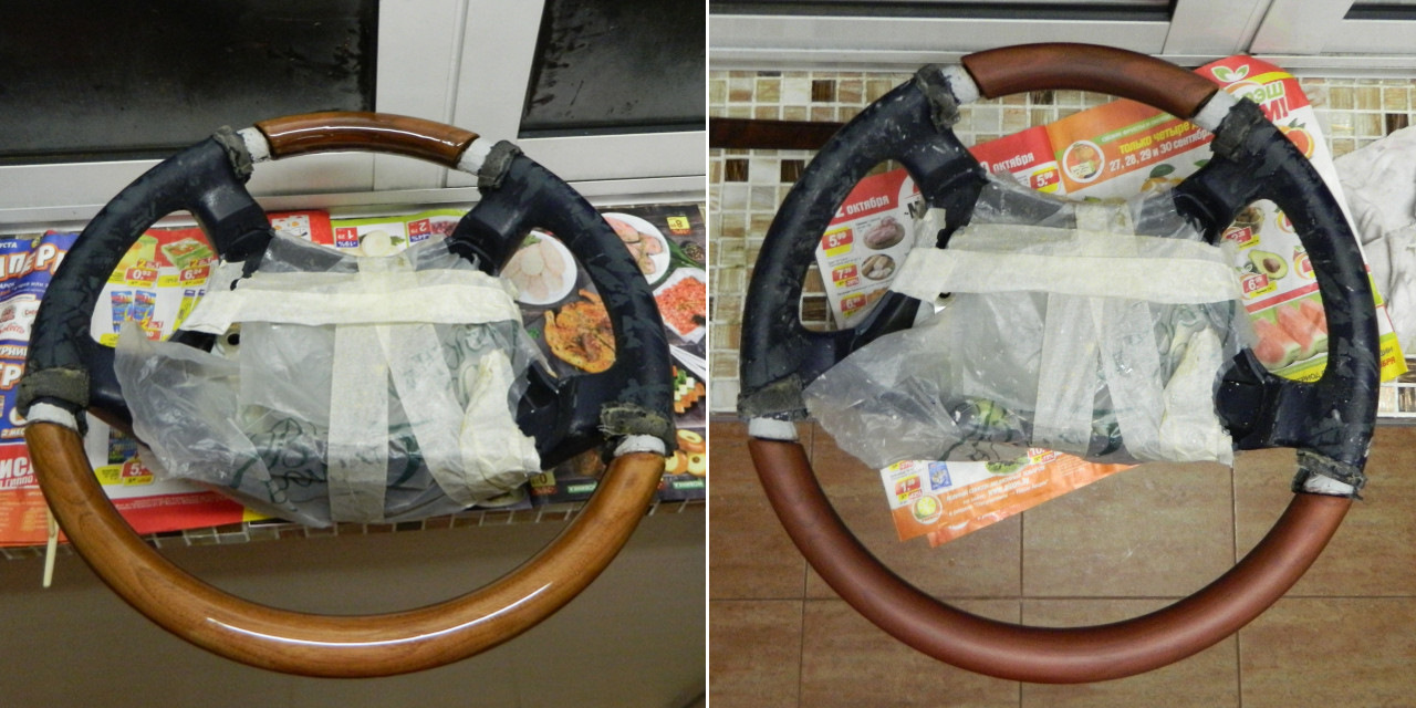

Для выравнивания диаметров дерева и кожи использовал шовный герметик — выдавил из туба с запасом и лишнее срезал ножиком. Это было абсолютно бесполезно, как сказал мне в будущем мастер по обшивке кожи.

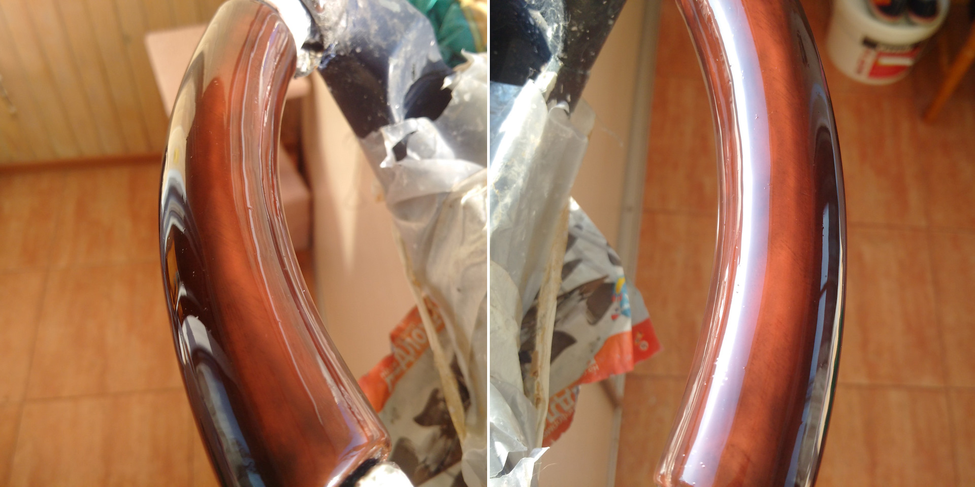

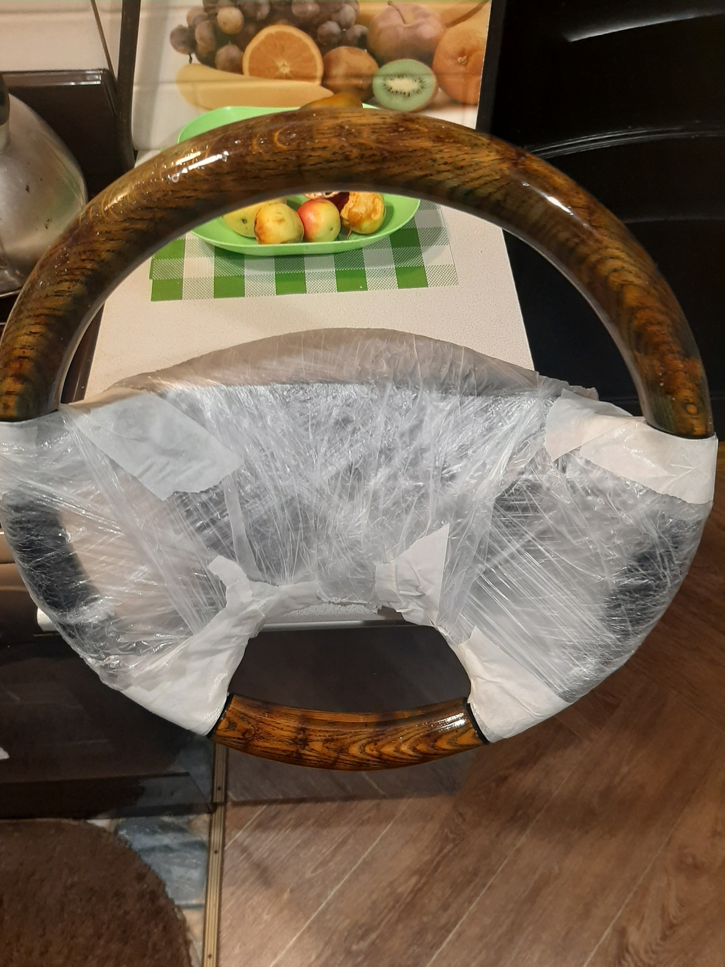

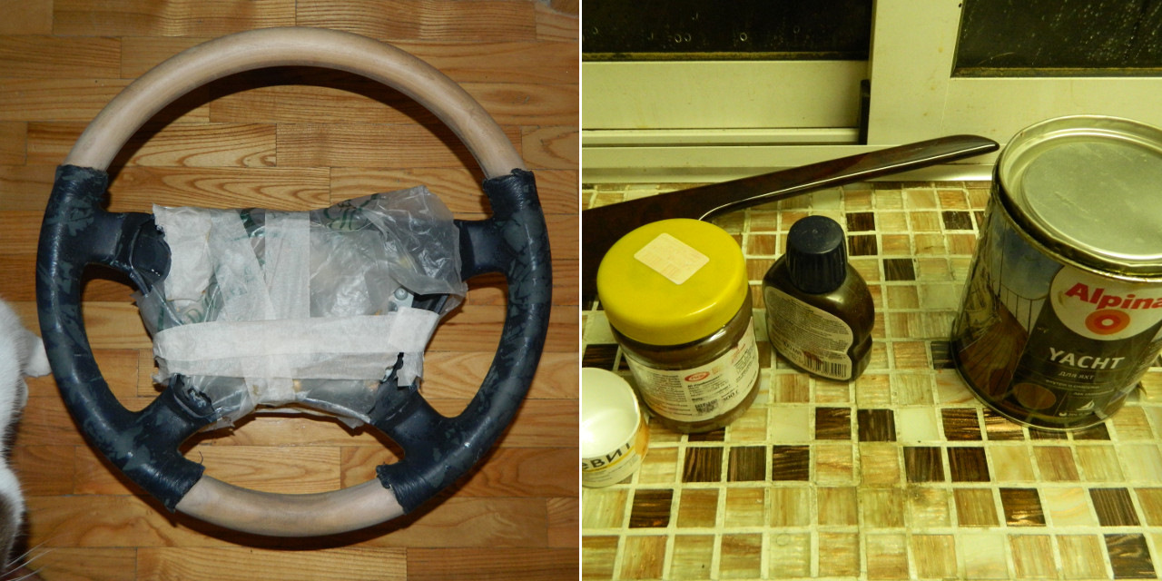

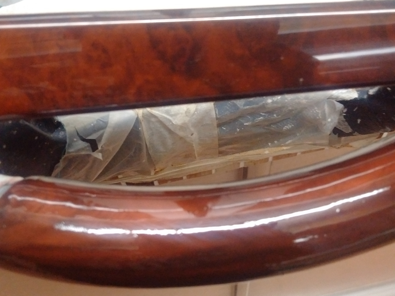

Лак. Использовал Яхтлак Alpina, которым делал деревяшки в панели. Цвет подбирал с помощью колорантов по образцу накладки двери. Колоранты Alpina — чёрный и вересковый, коричневый — Colorinka. Коричневый очень не понравился — он мутный, и добавил размытость и нечёткость структуры дерева, колоранты Alpina — прозрачные. На кусочке дерева протестировал нанесение. Сильного впитывания лака не произошло, и я решил что на дерево грунт наносить не буду.
Обработка традиционная — после каждого слоя лака — ошкуривание 600-й шкуркой с водой. Лак наносил натуральной кистью, она более равномерно наносит слои. Чтобы сохранить кисточку — после нанесения лака мыл её в ацетоне и и оставлял намыленную мылом. Перед следующим нанесением лака мыл её водой и высушивал. Наносить лак надо минимальным слоем, чтобы только перекрыть предыдущий, растирая лак кистью по всей длине, чтобы обеспечить одинаковую толщину лака и избежать подтёков. Лак наносил максимум раз в сутки. Из наблюдений: время высыхания лака зависело от вентиляции и температуры, т.е. лёгкий ветерок и температура 25°С мне кажется оптимальными. Количество нанесенных слоёв — 23.

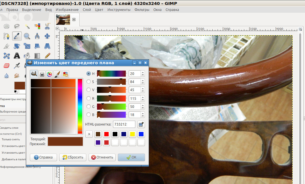

Немного о подборе цвета.
Смешивал колоранты с лаком и сравнивал полученный цвет с эталоном, которым служила деревяшка, снятая с обшивки двери. После 10-го слоя лака, положил образец и руль рядом и всё равно была видна разница цветов. Надо было узнать какого цвета больше или меньше. Загрузил графический редактор и смотрел состав цвета в RGB. Например, на фото цвет руля RGB 115 50 18, у оригинала G и B практически такие-же, а R (красный) в должен быть ~ 75. Как вывод — в лак добавил чёрный колорант. Хотя, мой друг дизайнер сказал что надо было смотреть цвета в CMYK … может тут я и ошибаюсь, но сработало.
На оригинальных деревяшках были тёмные пятна. Это или структура корня дерева или нарисованная структура — я её попробовал повторить лаком с большим добавлением чёрного колоранта и хаотично нанёс кистью в произвольных местах.
Когда цвет лака визуально приблизился к образцу, я сделал окончательное ошкуривание наждачными бумагами 600, 1000, 1500, 2000, 2500 и заполировал жёлтой пастой 3М. Использовал для этого китайскую насадку из поролона на дрель.

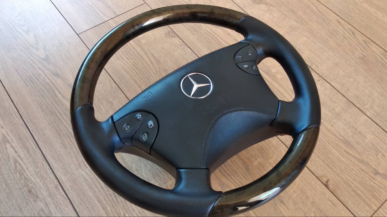

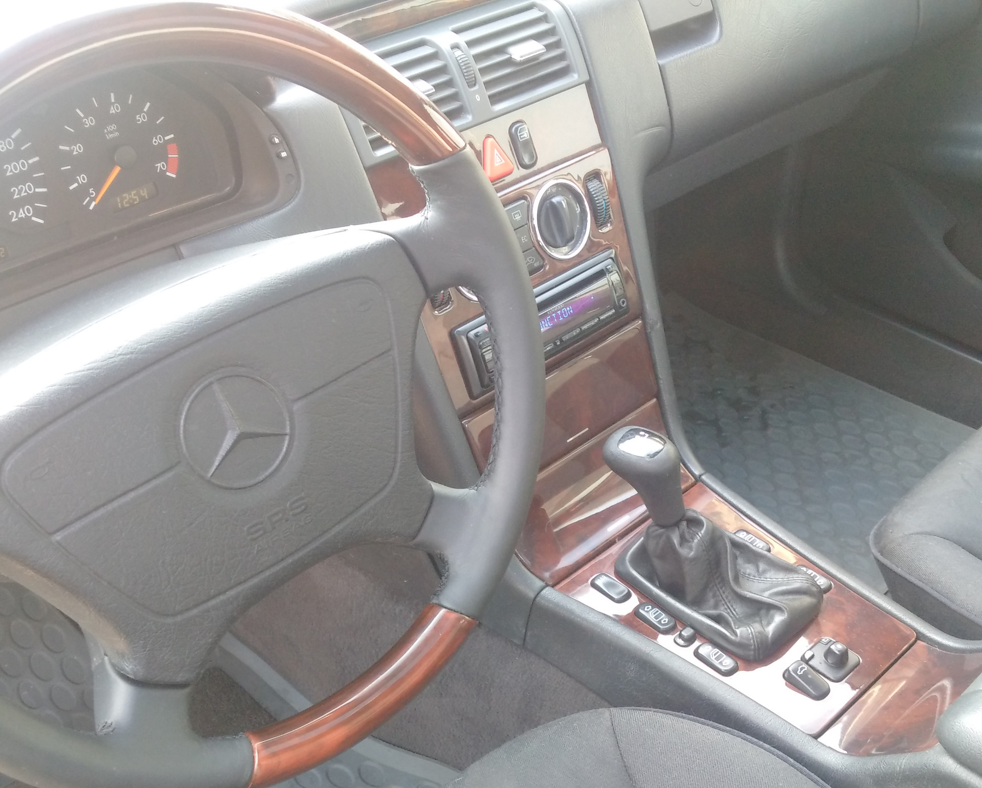

Далее отдал руль на обшивку кожей. Разброс цен в Минске на обшивку данного руля от $40 до $80. Обшивали за $50. Изначально хотели обшить поверх существующей кожи, но что-то пошло не так и её содрали.
Синий корпус руля покрасил чёрной краской для обуви Salamander.

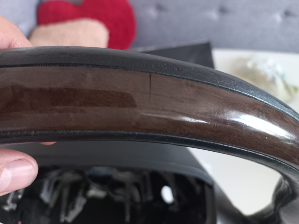

Приветствую! Не подскажите, чем можно заклеить трещину вставки на руле? Какой клей, как цвет подобрать? Полировать?
Приветствую!
Если это деревяшка (шпон, дерево) и она снимается, то разумно снять феном и залить лаком.
Или пытаться прозрачной полиэфирной смолой, ошкурить и заполировать, но скол слегка будет виден.

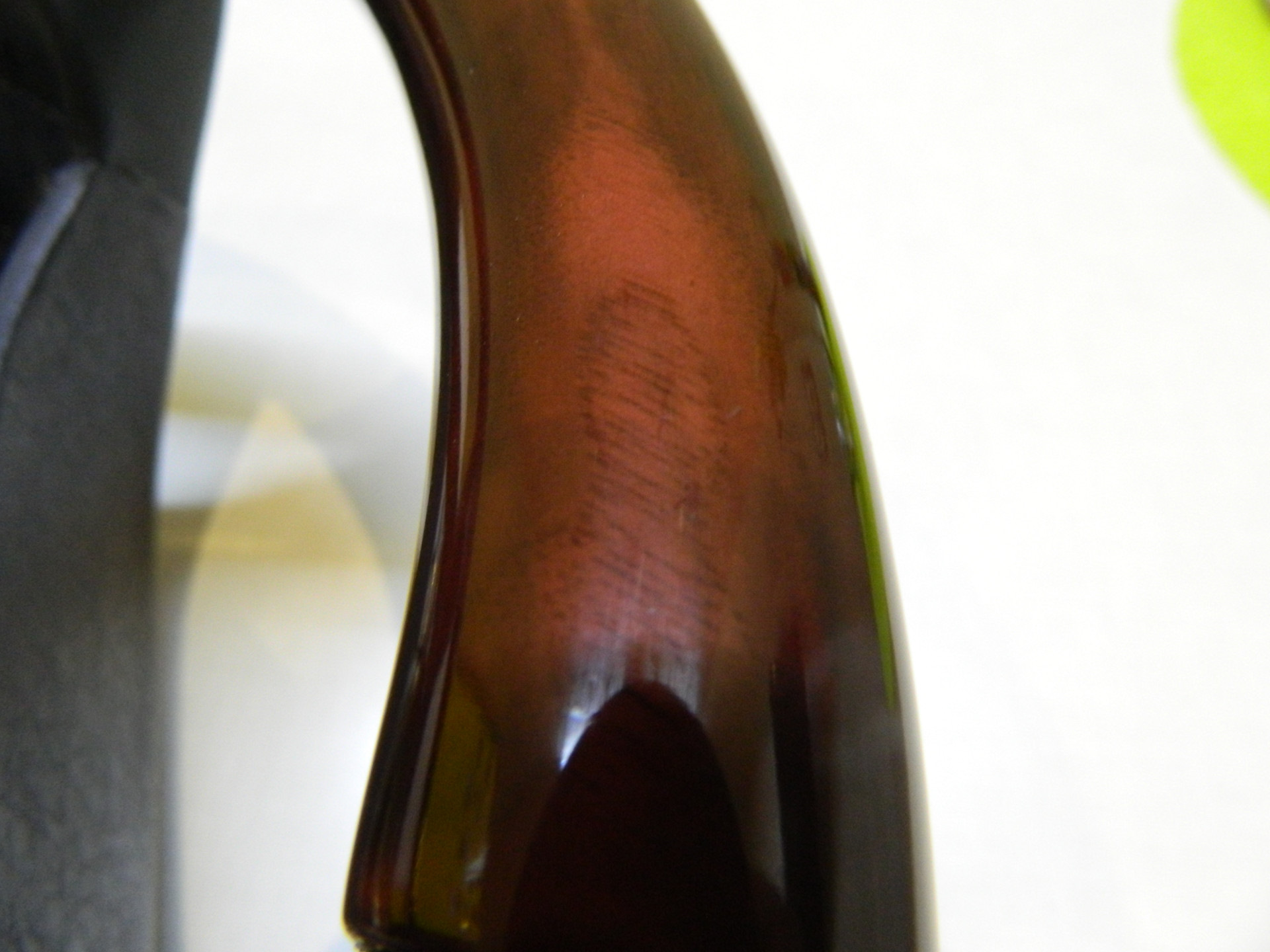

Сергей, здравствуйте! Интересно как ведёт себя покрытие руля? Интересно т.к. у меня вся деревяшка покрылась трещинками, при чём я не езжу зимой и перепадов температур не воспринимал руль, как и излишней влажности.
Добрый день Сергей!
Сделал для Вас сегодня фотографии, заодно осмотрел руль. Трещин, сколов, деформаций не выявил. Есть микроцарапинки, которые можно увидеть при увеличении, от использования, что считаю нормой за два года. Эксплуатация авто примерно как и у Вас — зимой гаражное хранение, в гараже температура опускается до — 20, разница с улицей 5 градусов, гараж не отапливаемый.

Поступил бы так: пришёл бы с деревяшкой в строительный магазин и подобрал бы колоранты: 1-й базовый — на фото выделил красным. и чёрный. Если базового в цвет нету — смотрел, может можно смешать несколько. Чёрным пытался бы нанести пятнышки, сначала бы конечно попробовал на другой деревяшке. Перед нанесением колоранты добавлял бы в лак, собственно как в статье и описывал
У меня у зять работает в цехе деревообработки, и этих колеров, каких только нет ! Все краски и лаки-профессиональные . И специалисты пытались цвет подбирать — ни-фи-га не получается !
наиболее близкое, чего я добился —
Насколько можно судить по фото — цвет подобрали хорошо, не хватает затемнений чёрным цветом.
Вот он то и не хотят получаться ! Пробовал и на сырую и на сухую ! Ну ни как ! Плывёт !
Я с лаком мешал колорант, когда увидел что сильно плывёт — стёр нанесённое и подержал лак часа четыре на воздухе, пока он чуть гуще станет (отлил его предварительно из банки). Чуть плыл, но не сильно.
Я пользуюсь акриловыми лаками и красками . Там добавляется растворители или загуститель, в зависимости от того, какую плотность тебе надо получить . Сейчас думаю поэксперементировать с простыми лаками, может что и получиться .
