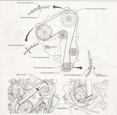

Пришло время поменять Ремень ГРМ не знав сколько он отъездил решил заменить приобрел Ремень и ролики оригинал. На СТО не погнал решил сам так надежней открыл умную книгу по Nissan Patrol и там все написано осталось только выставить метки.

А меток на шкиве нет?
Все три метки коленвал. Распредвал, опаратура.
Sashki
есть. там вроде надо по шпонке ставить! менял 5лет назад
Не по шпонке, будет встреча клапана с парнем.
шпонка в низу!
Да. Но я одеваю звезду на колено и ремень ГРМ по меткам. Закручиваю болт шкив колена, делаю 2 оборота колена и проверяю метки, фиксирую натяжной ролик. Делаю пол оборота колена, шпонкой вверх. Так удобнее.
Откручиванию болт колена, ставлю кожух ГРМ и потом одеваю шкив коленвала. Болт мажу фиксатором резьбы и затягиваю с усилием 150 Ньютон/метр.
