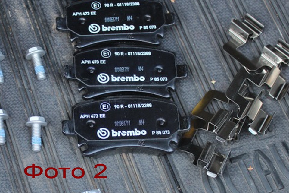

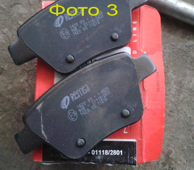

Пришло время менять тормозные накладки задняя и передняя ось. После изучения различных производителей выбрал Ate. Передняя ось Ate 13.0460-7117.2 задняя ось Ate 13.0460-2820.2 или 2823.2. При заказе нужного номера назад не оказалось и мне предложили Ate 13.0460-2880.2. В каталоге по году выпуска и ДВС всё совпадало. Заказал и через 2 дня забрал заказ (фото №2). Придя в гараж и вскрыв коробки, обнаружил, что задние мне не подойдут. Стал более детально изучать тему и выяснил, что на Октавию А5 возможна установка трех вариантов задних супортов, а передие везде совпадают (см. фото).

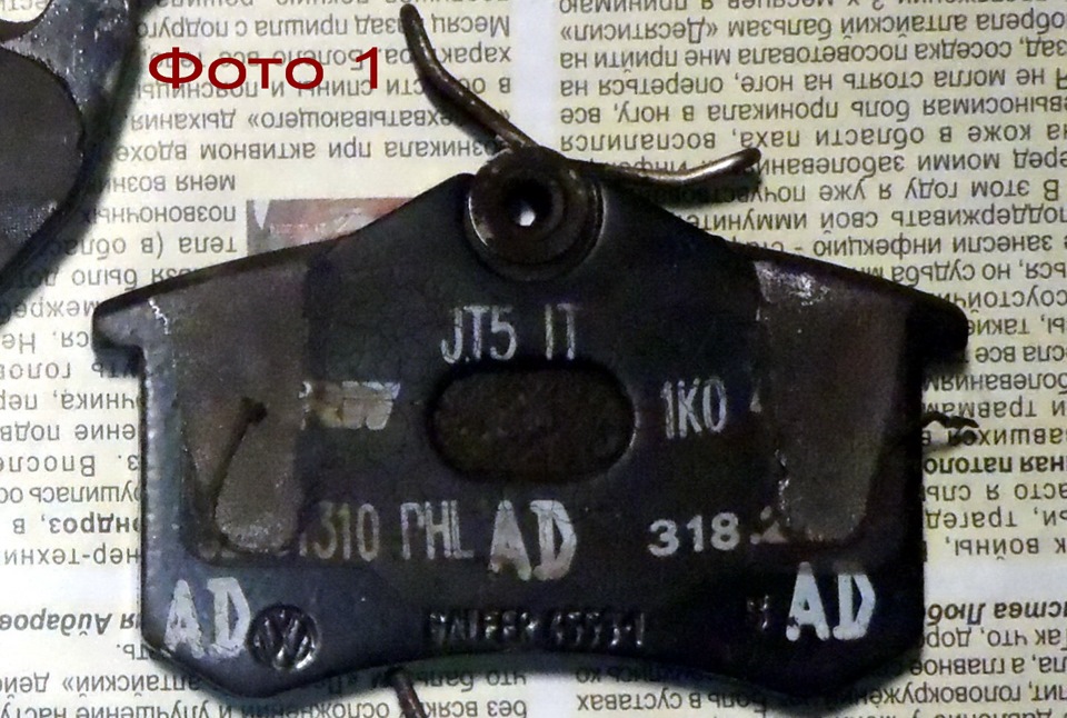

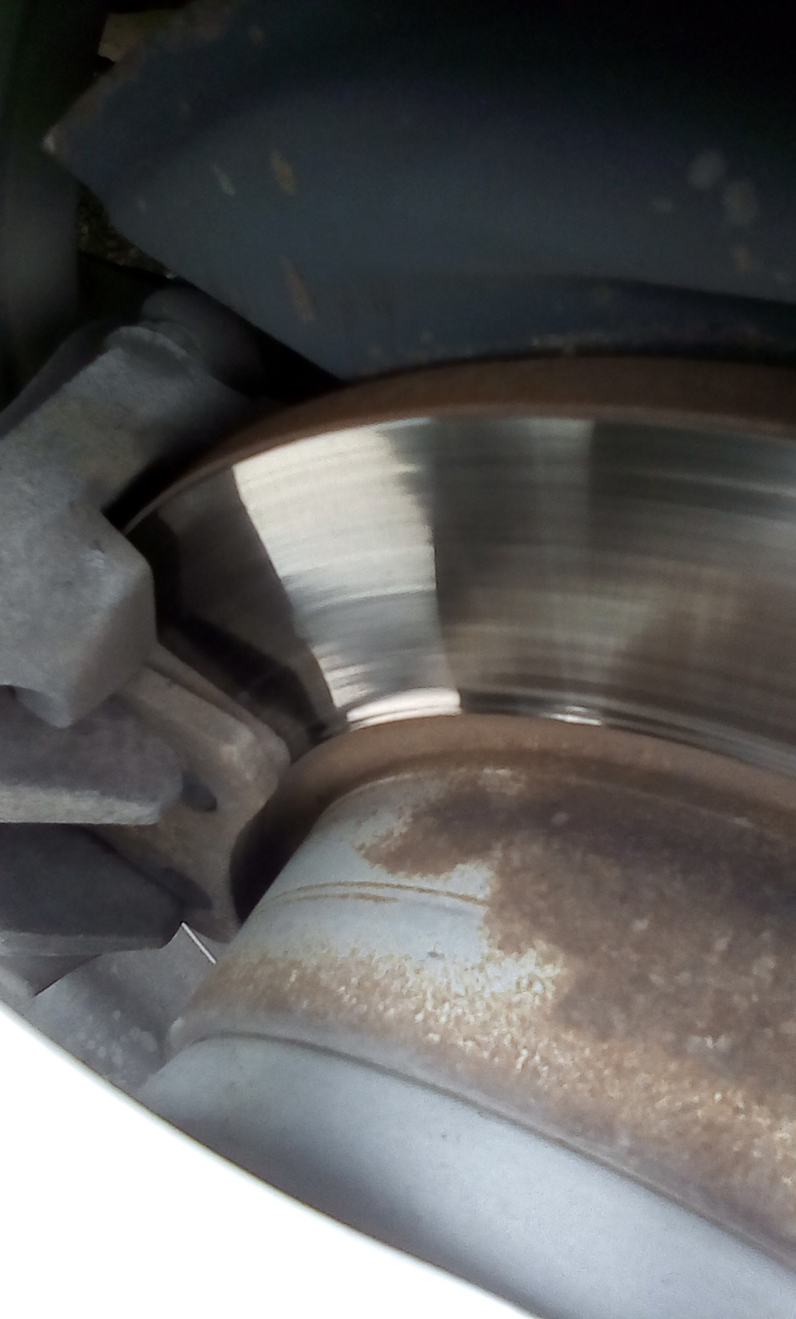

Пришедший мне вариант Ate 13.0460-2880.2 фото№2 устанавливается на Октавию 1,6 FSI (116 л.с.) и Суперб. Вариант на фото №3 устанавливается на Октавию с ESP. Вариант фото№1 Октавия без ESP и Ауди А3 Sportback. Вероятно есть и исключения. В общем колодки я вернул в магазин, они не удивились. Знакомы с такой особенностью концерна VAG . Взял другие, что были в наличии Delphi LP565. Ждать времени не было пока новый заказ придет. Delphi были ешё по летним ценам и оказались дешевле Ate на 1100 руб. Вот такая история :))) P.S. Фото №4 передние накладки.

Не пылят, тормозят нормально. Диск истирается ровно, но подскрипывают слегка в жару. Сейчас фото сделаю. Машину мыл четыре дня назад. Износ за период эксплуатации видно.

Привет. Вопрос все таки для 1 варианта нужны скобы или нет. Колодки пришли в комплекте со скобами только вместе с ними было не установить- колодка не лезет. Предыдущие пришлось поменять т.к. как раз в этих местах они закисли и прошли мало тыс 20. Вот и думаю может это и есть причина, что скобы не поставили на сервисе.как было с завода не видел
Какие именно колодки, номер? Изучая этот вопрос, пришел к выводу, что даже если колодки внешне похожи, то они могут незначительно отличаться по размеру. Потому вроде одинаковые колодки имеют разные номера. Цены тоже отличаются.

Такая же фигня была.тоже купил задние колодки и не подошли.хорошо хоть продать их успел и купил себе подходящие
Если у вас установлены сейчас такие как у меня на первом фото, то Ate 13.0460-2820.2 или 2823.2.точно подходят.

У меня такие же как у тебя задние колодки! Сергей, а скобы для колодок отдельно заказывал или шли вместе с колодками? Я себе заказывал REMSA — были без скоб!
Так у меня вариант фото №1, там скобы не нужны.
