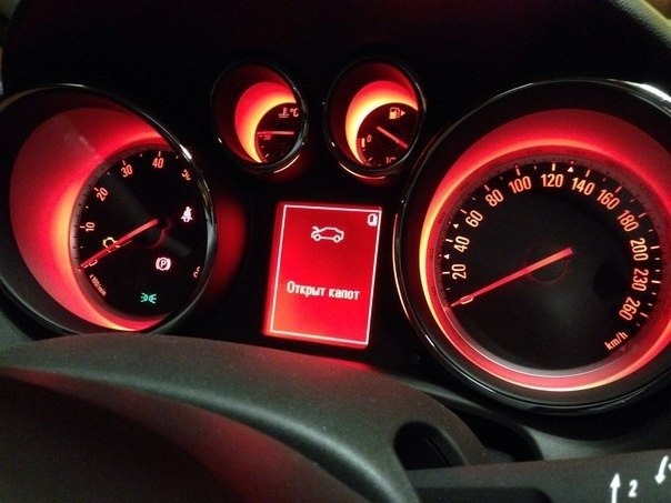

Скажу сразу — приведенные здесь фотографии к моей машине отношения не имеют и присутствуют здесь лишь для формирования нужного настроения :-)
Итак, поставил кнопку Sport и перепрошил мозги с соответствующим запросом в Рюссельхайм. Реализовать саму кнопку так, как задумал производитель (на фото ниже) задушила жаба. Ибо для ее установки кроме самой кнопки (12 40 762 — на сегодня в Экзисте 2 570 руб) нужно покупать всю переднюю панель мультимедийной системы (17 81 098 — на сегодня в Экзисте 9 250 руб). Поэтому был выбран бюджетный вариант — установить кнопку активации какой-либо системы, которой у меня нет, и использовать ее для активации спорт-режима. Выбор пал на кнопочку системы Line assist, сдвоенную с клавишей выключения ESP и TCS, которая располагается справа от кнопки стояночного тормоза. Была приобретена сдвоенная клавиша 12 40 744 (на сегодня в Экзисте 3 900 руб). Понятно, что для ее установки требуется изготовить удлинитель до штатного разъема. После этого при помощи диагностического прибора GM MDI скачивается прошивка и отсылается на Опель в Рюссельхайм. После получения ответа при помощи того же прибора производится перепрограммирование модуля управления двигателем и КПП. В настройках автомобиля появляется пункт "Настройка спорт.режима" и два подпункта — "Спортивный режим двигателя" и "Изменить цвет подсветки". Последняя настройка должна менять подсветку приборной панели с белой на красную при активации спорт-режима (как на фото ниже). Но эту функцию должна поддерживать сама приборка. К большому моему сожалению, у меня подсветка остается белой. Жаль, было бы красиво и наглядно, а так приходится контролировать по светодиоду на кнопке, которая расположена внизу. Не слишком удобно.

Привет. Ты панель приборов снимал? Смотрел наличие красных диодов на плате?
Привет! Нет. Не настолько хотелось красную подсветку, чтобы панель разбирать :-)
