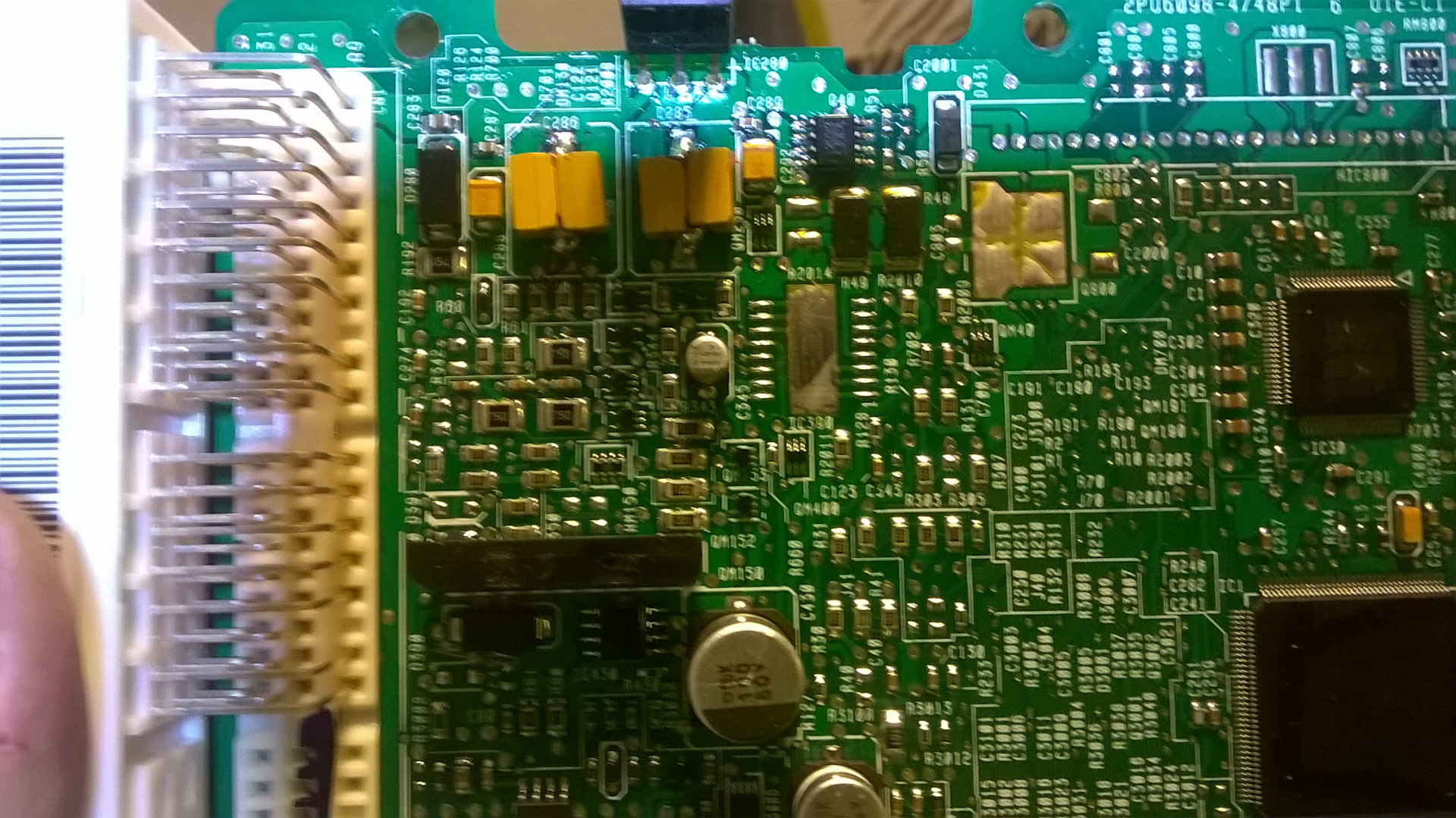

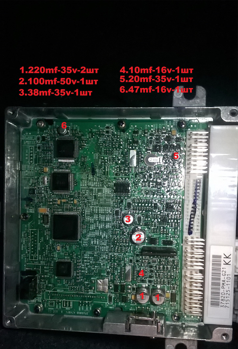

Как и другие, я тоже столкнулся с холодным пуском авто зимой-уже при минус 5 тухла приборка и заводилась с 2-3 раза, или приходилось крутить стартером секунд 5, пока не запуститься.

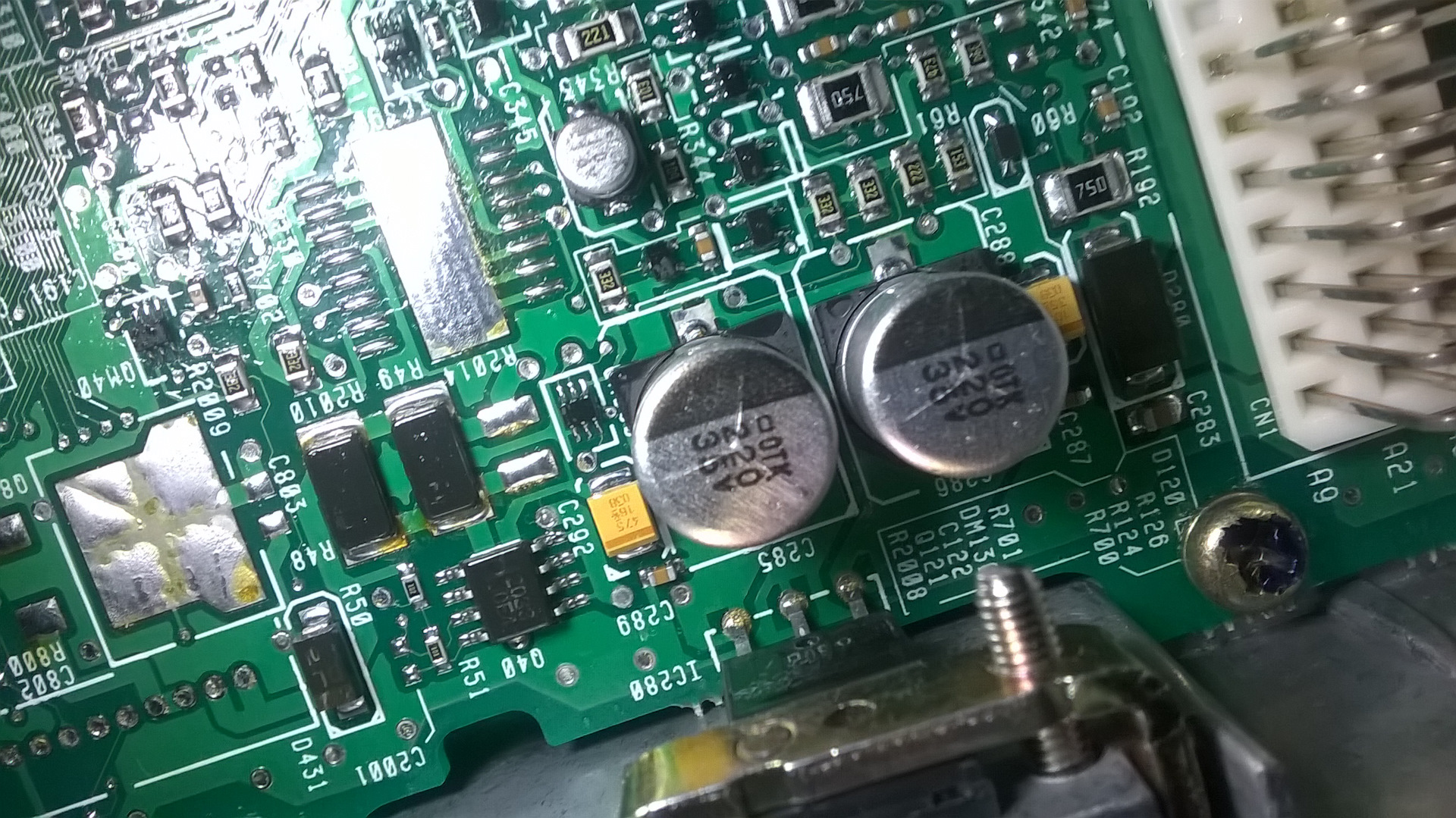

Обычно виноваты ЭБУ(мозги)-проверяем их-проверить просто на самом деле-оставить в теплом месте мозги, после нагрева заводиться сразу, все понятно-виноваты два конденсатора 220 микрофарад, 35 вольт.
Устанавливать обычный электролитический было неинтересно, танталовый такой емкости небывает-не беда, ставим два по 100 микрофарад паралельно, и боком(
Устанавливал первый раз, паял сначала два вместе, потом набок и напаивать, место там есть.
Нюансы-конденсаторы танталовые найти в основном под заказ и ждать .
Припой должен быль максимально хороший.
Паяльник с маленьким жалом.
п.с.пуск проверял пока макисмум при -8, заводиться классно.

Прикольно. У меня во всех ЭБУ C285 на 16V стоит.
я тоже удивился.
кстати-емкость на старых после морозов-8 была 130 и 100 микрофарад
При проблеме с конденсаторами машина заводится отлично, но через 3-5 секунд сама глушит себя, сопровождая чеком на датчик положения коленвала. Все остальные проблемы не связанны с этими конденсаторами
проверял много раз.
после снятия и нагрева мозгов заводилась сразу,
если заводить холодным-тяжело заводилась.

я каждое утро проверял в течении пару недель-
1й день-мозг ночует в авто, херово заводит
2й день-эбу в авто, грею феном
3й-эбу в авто, отсоединяю датчик тепмературь(кстати сватывает класно)
4й-эбу в авто, меняю датчик температуры на оригинал .
5й-меняю реле стартера
6й-снимаю эбу на ночь, утром завожу(все класс!)
