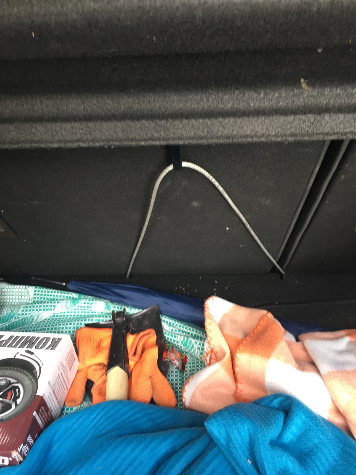

Ставил кресло за водительским, крепил isofix + top tether, все было замечательно, но дочь постоянно пыталась вылезти из него, и тянулась к центру, смотря вперед, на приборку и т.д. Ну не интересно ей глазеть в папкино сиденье :)
Решено было попробовать поставить кресло посередине, но вот незадача, крепления isofix только по бокам :(
Сначала прицепил на все 3 ремня (да, я переживаю за безопасность своей дочери очень сильно)
Но было не удобно, Жена не могла пристегнутся, да и ремень за спиной не удобен. Потом придумал решение — прицепить isofix на трос. Купил 2 метра 5мм тросса в пластиковой оплетке, 2 зажима и пошел в машину.
Петли троса зацепил за крепления, протянул через крепления isofix и сзади уже трос подцепил креплением top tether. Получилось что теперь кресло зафиксировано центральным ремнем безопасности + на всякий случай вокруг кресла оно привязано тросом.
Наверное многие скажут что это избыточно, что и ремень отлично будет держать, но на всякий случай добавил усиление тросом (isofix + top tether).
Держится не так монолитно как напрямую к креплениям isofix, но лучше чем просто на ремне, стало меньше елозить, и держится, как мне кажется, крепче :)
А кто-то сталкивался с такой проблемой? Как решали? Нормальное решение, или фигня? :)
Да, куча крошек в машине, но на какие жертвы не пойдёшь ради спокойной поездки с маленькой дочкой :) Пока ест печеньки — спокойная :)
