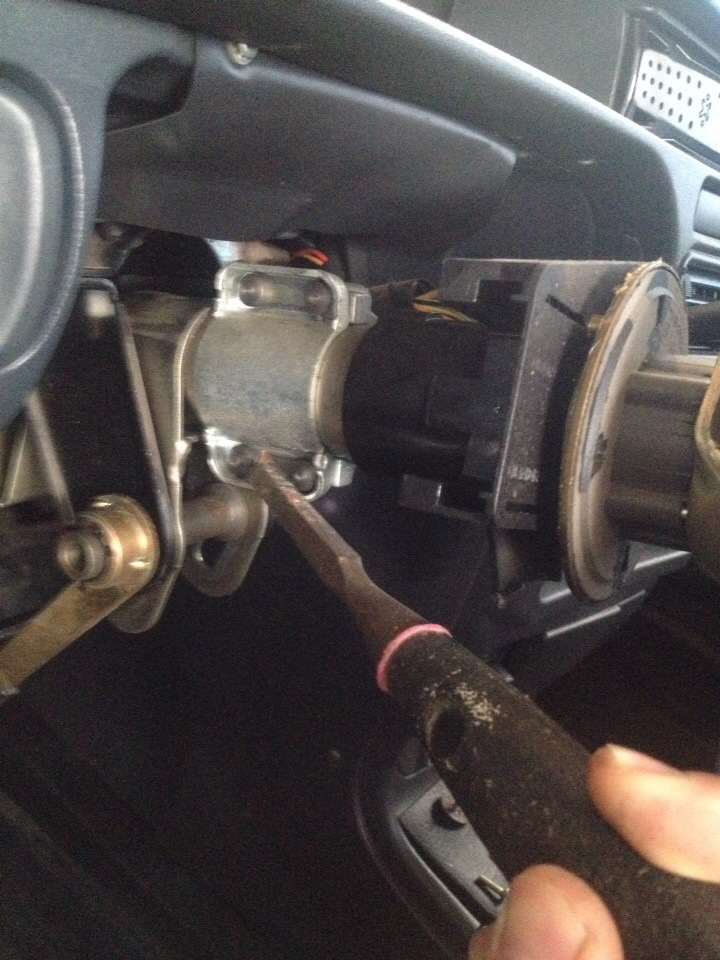

Для снятия замка зажигания демонтируем рулевой кожух, берем зубило поменьше, молоток побольше и выбиваем срывные болты, которые крепят замок зажигания.
У меня на это ушло порядка 7-10 минут.

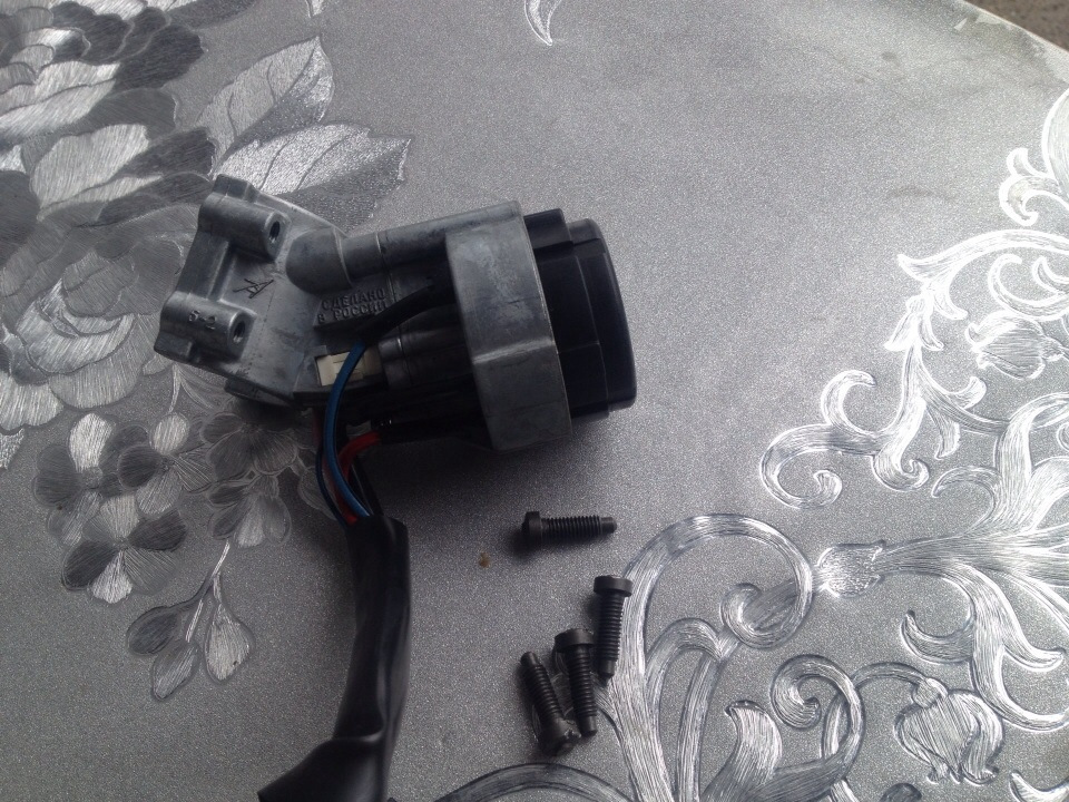

Вот и сам замок:

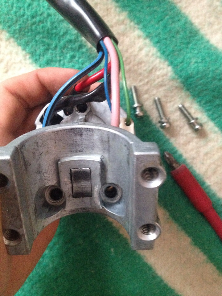

для разборки откручиваем три винта с задней стороны замка:

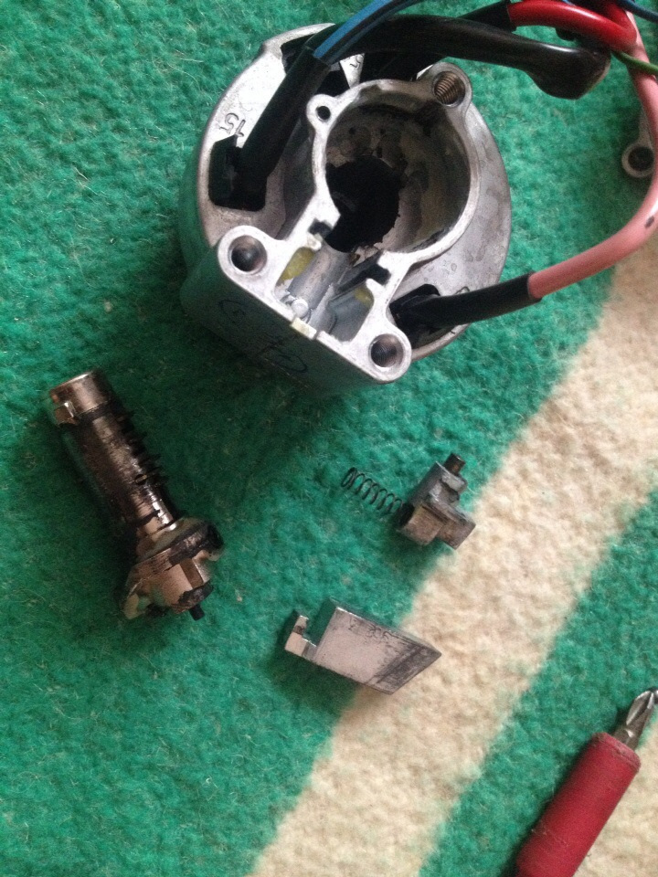

И собственно разобранный замок:
При разборке будьте аккуратны, выпадает шарик.

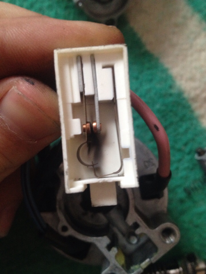

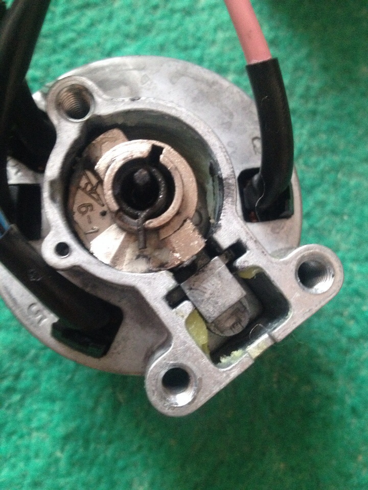

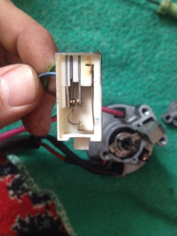

В самом замке видимые повреждения отсутствовали. Поэтому снимаю сам датчик (держится на защелке).
И сразу видно кто тут виноват:
Пытаться восстанавливать я его не буду, т.к. у меня есть донор.

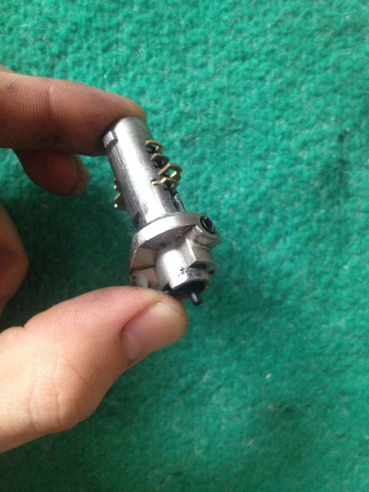

Вот и сам донор:
Целый и невредимый. Ставим его на место нашего замка.
Личинку полностью почистил очистителем карба
При сборке смазал все силиконовым маслом.

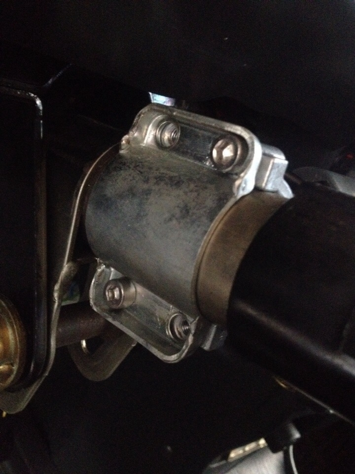

И небольшой лайфхак: что бы в следующей раз при снятии замка не пришлось воевать с зубилом и молотком, находим болты под шестигранник и закручиваем их.

Подскажи пожалуйста — какая длина крепежных болтов (шестигранных) те что вместо срывных?
25мм
