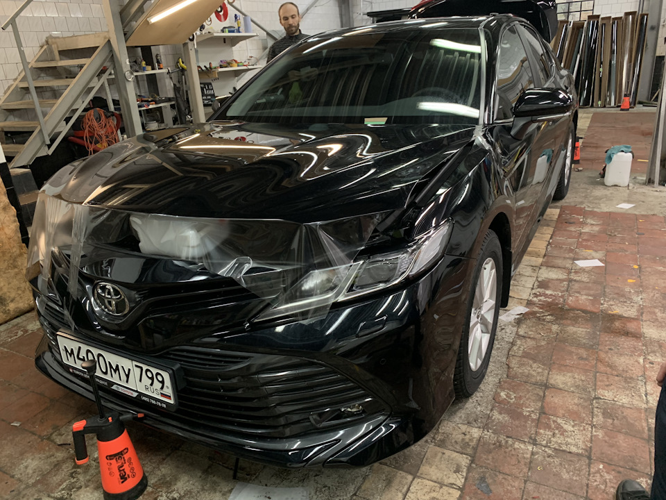

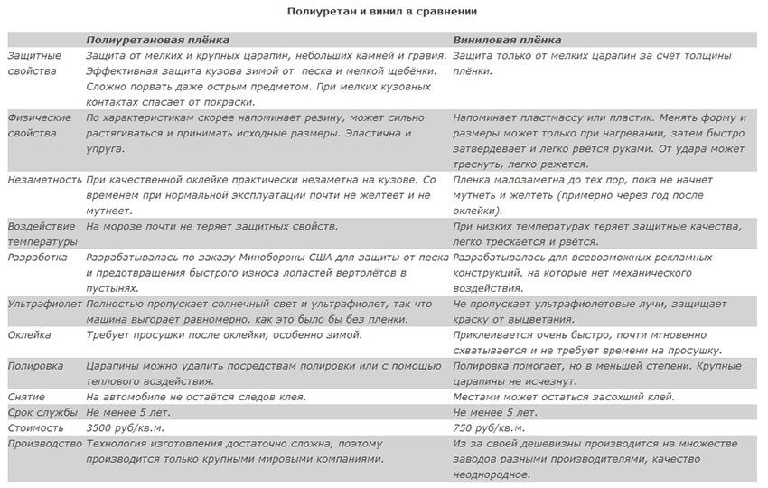

На выходных собираюсь отправится на малую родину в Старый Оскол, как раз и обкатку пройду, посмотрю как ведет себя автомобиль на дороге, расскажу ощущения после 7 часов за рулем. И поэтому однозначно перед выездом на большую дорогу решил обтянуть ( как и хотел изначально) морду автомобиля бронепленкой. Сначала поднял литературу проанализировал какие пленки бывают, какими свойствами обладают и сколько стоят на рынке, выбор пал все таки на полеуретан фирмы Nexis, сначала маялся с выбором катать только капот и фары но в итоге решил всю морду ( капот, фары, крылья, зеркала, стойки, полоску на крышу, под ручками, и задний бампер в зоне погрузки). Процедура скажу не из дешевых, но как показывает практика мои друзья очень довольны — 45000₽

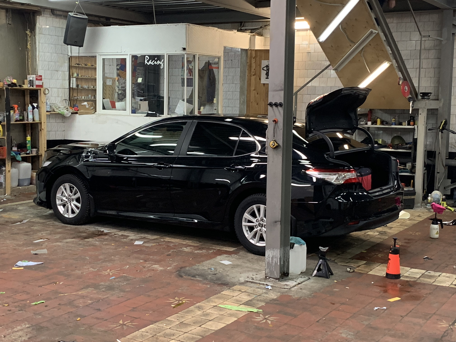

ну все таки расскажу почему решил всю морду катать))) изначально приехал в сервис и договорились что буду делать капот и фары а сверху всю машину в керамику покрывать по цене было так же, заезжаю на второй день чтобы посмотреть что ребята сделали (любопытство распирает + проверить то надо) а они накинули на капот пленку и показывают мне смотри: на краю капота уже маленький скол а у основания маленькая полосочка (царапинка) я там и присел, неделю отъездил на авто ( накатал 1000км) и уже скол поймал((((
ну тут я им говорю керамика хорошо, но она больше для лоска, а пленка все таки для защиты и переиграли ход дальнейших действий…все катают пленкой, а керамика со следующей зарплаты…
Дополнение:

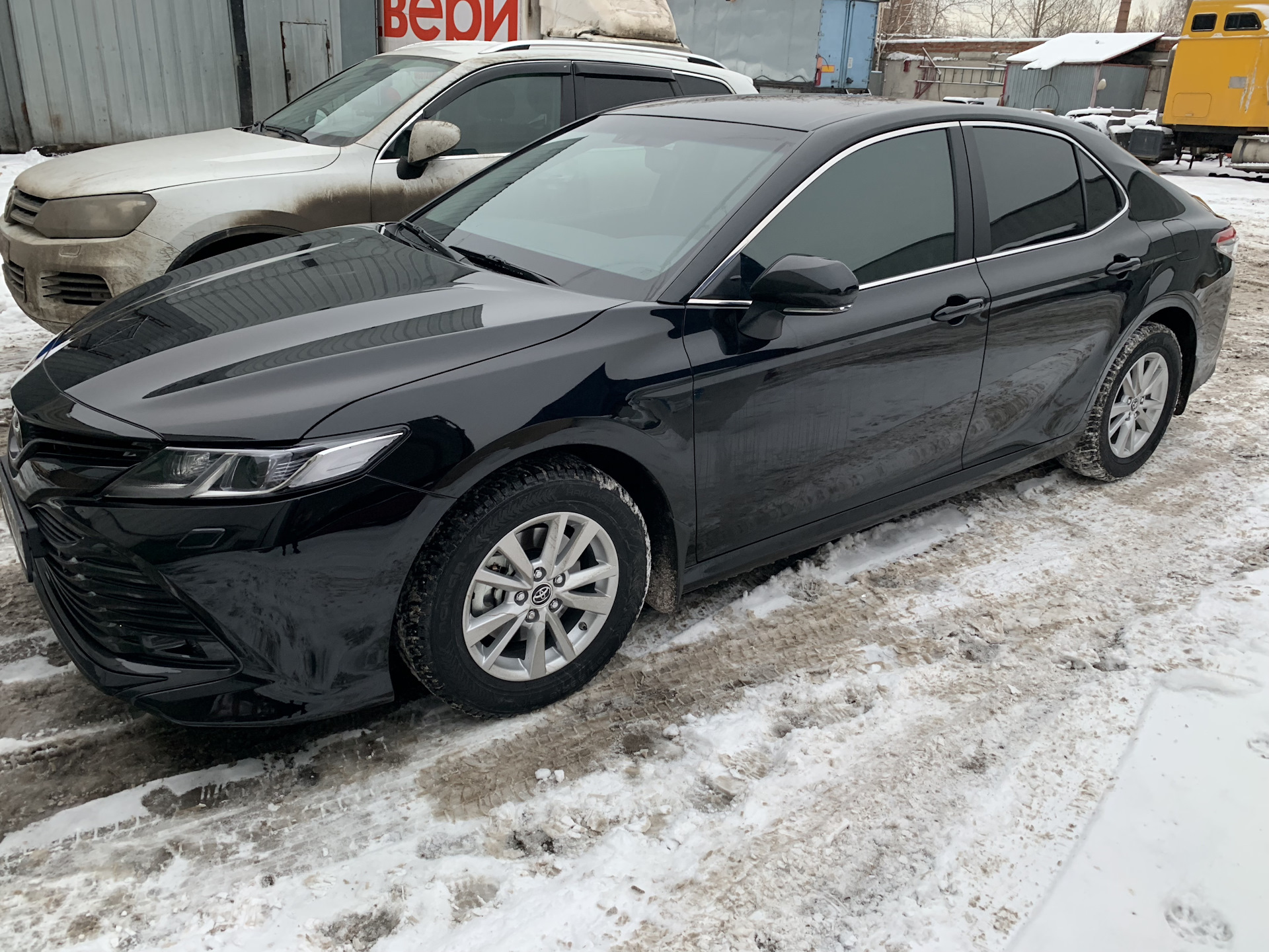

Забрал сегодня автомобиль. Обтянули пленкой, в целом хорошо, есть кое где косяки но из за особенностей строения кузова, на зеркалах заднего вида есть 4 маленьких бугорка там завоздушенность, но сказали через неделю сделаем иголкой прокол и они уйдут, так же на капоте в одном месте но там уйдет сама и на бампере, через неделю посмотрим, автомобиль отстоялся, но через неделю будут еще раз осматривать.

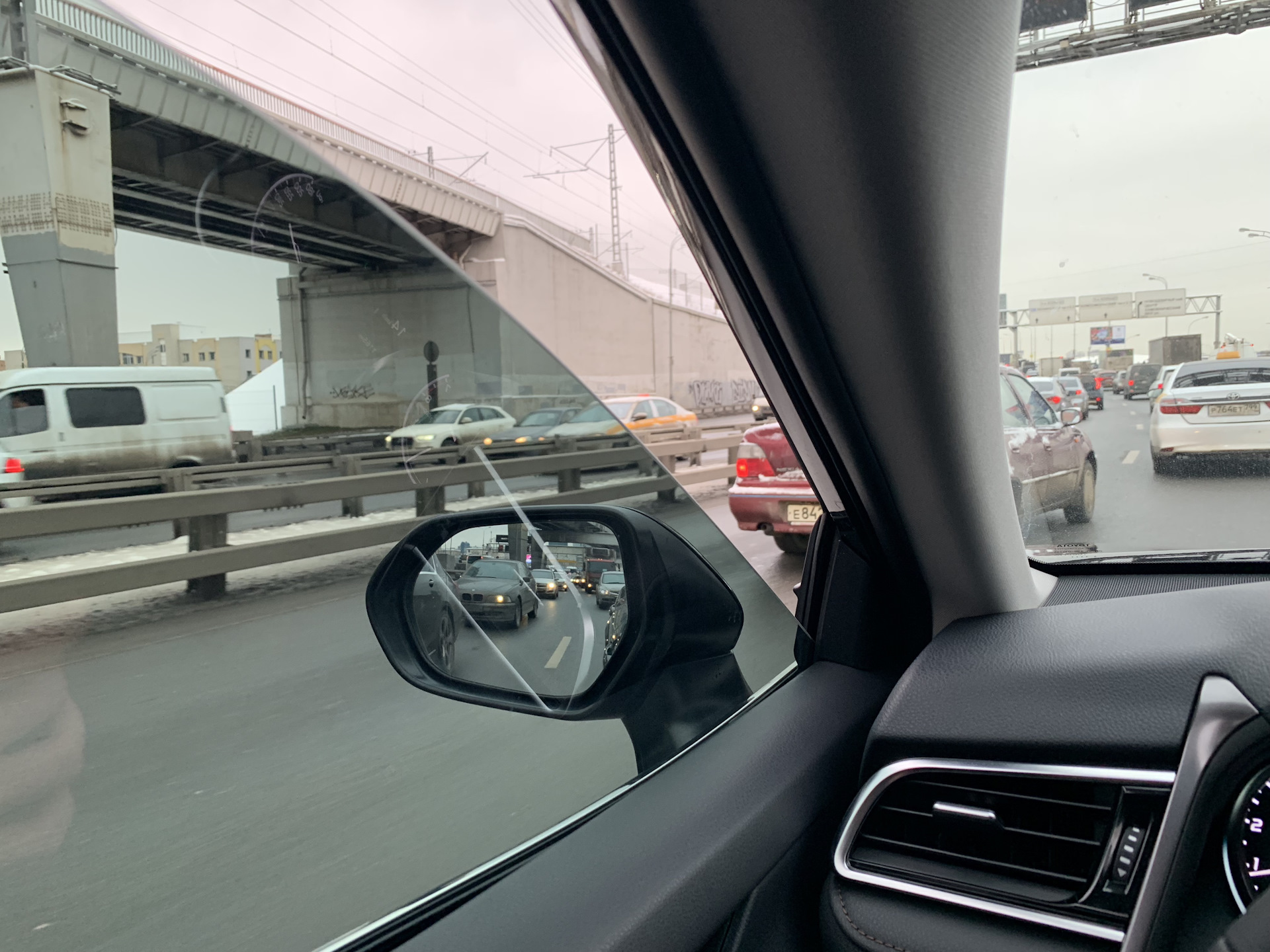

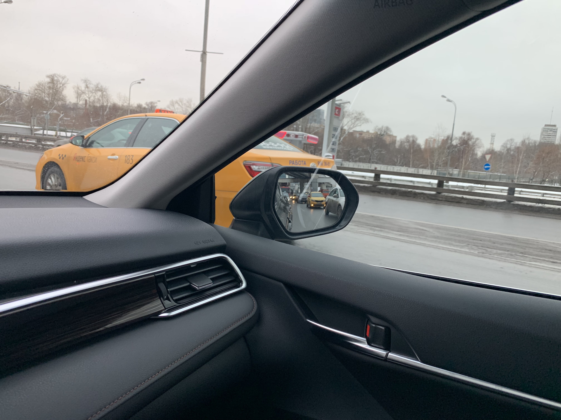

По тонировке все идеально, выбрал очень удачно % затемнения, в зеркала заднего вида видно хорошо даже в темное время суток.
