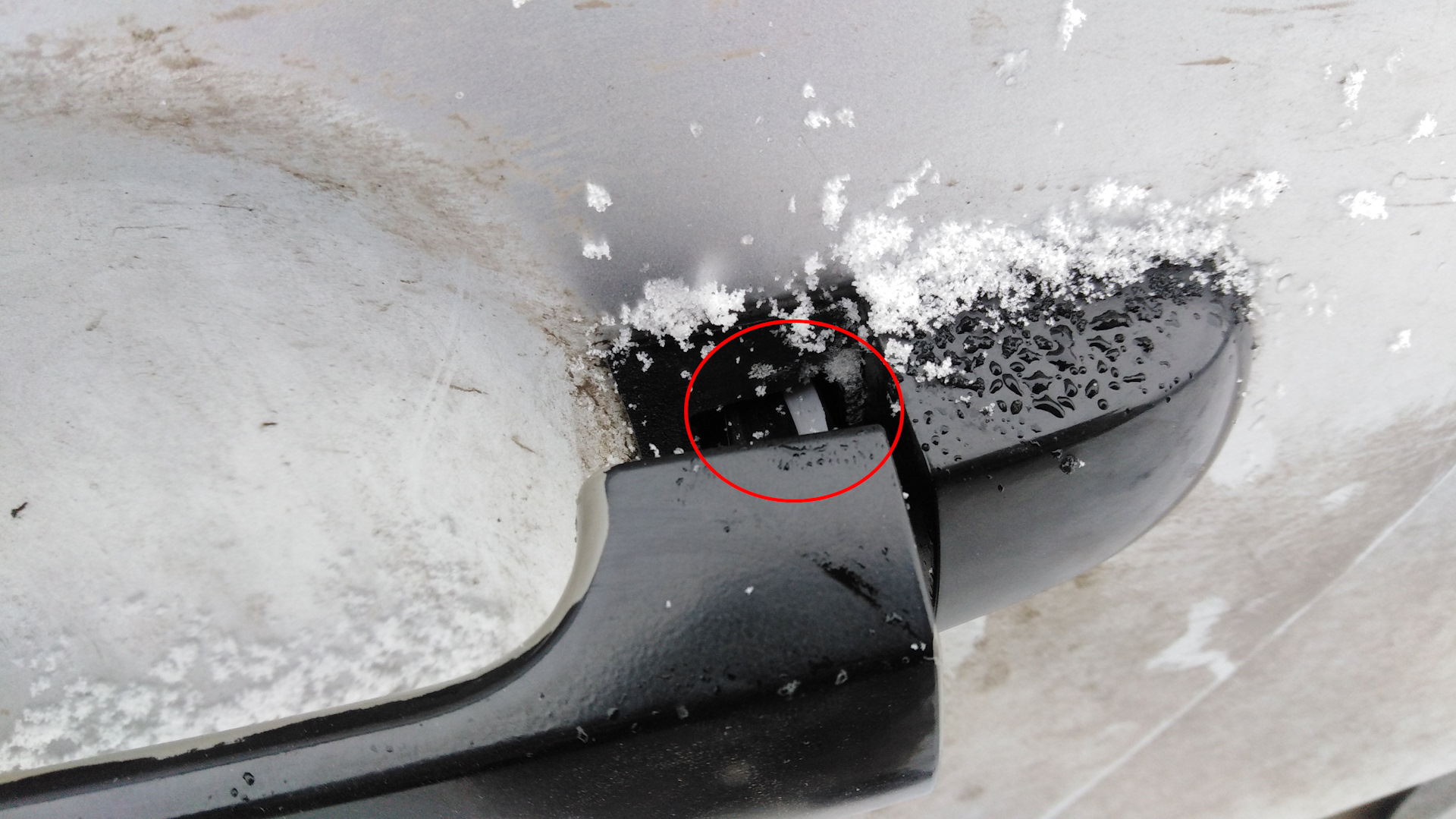

Проблема началась, когда задняя дверь стала очень плохо открываться, внешней ручкой двери, а усугубилась, когда одновременно перестала открываться и внешней и внутренний ручкой. Вот так и осталась закрытая дверь, к которую не понятно было как открыть что бы ничего не сломать.
Интернет дал ответ, оказывается, что есть такая болячка как заклинивание ручки двери. Проблема вся кроется, что ручка не возвращается в свое исходное положение из-за вот этого штока, который необходимо вытащить и прочистить.
Но что бы это сделать необходимо было открыть дверь или е.ся снимаю дверную карту с закрытой дверью. Предпочтительный вариант был конечно открыть дверь, для этого заехал на парковку теплого трц своего города (блин как классно что она есть). Потянул ручку и через щель побрызгал wd-40.
Резко подергал за ручку, повторил процедуру и с какой-то попытки дверь открылась.
Контрольно пролил wd-40 через торец двери.

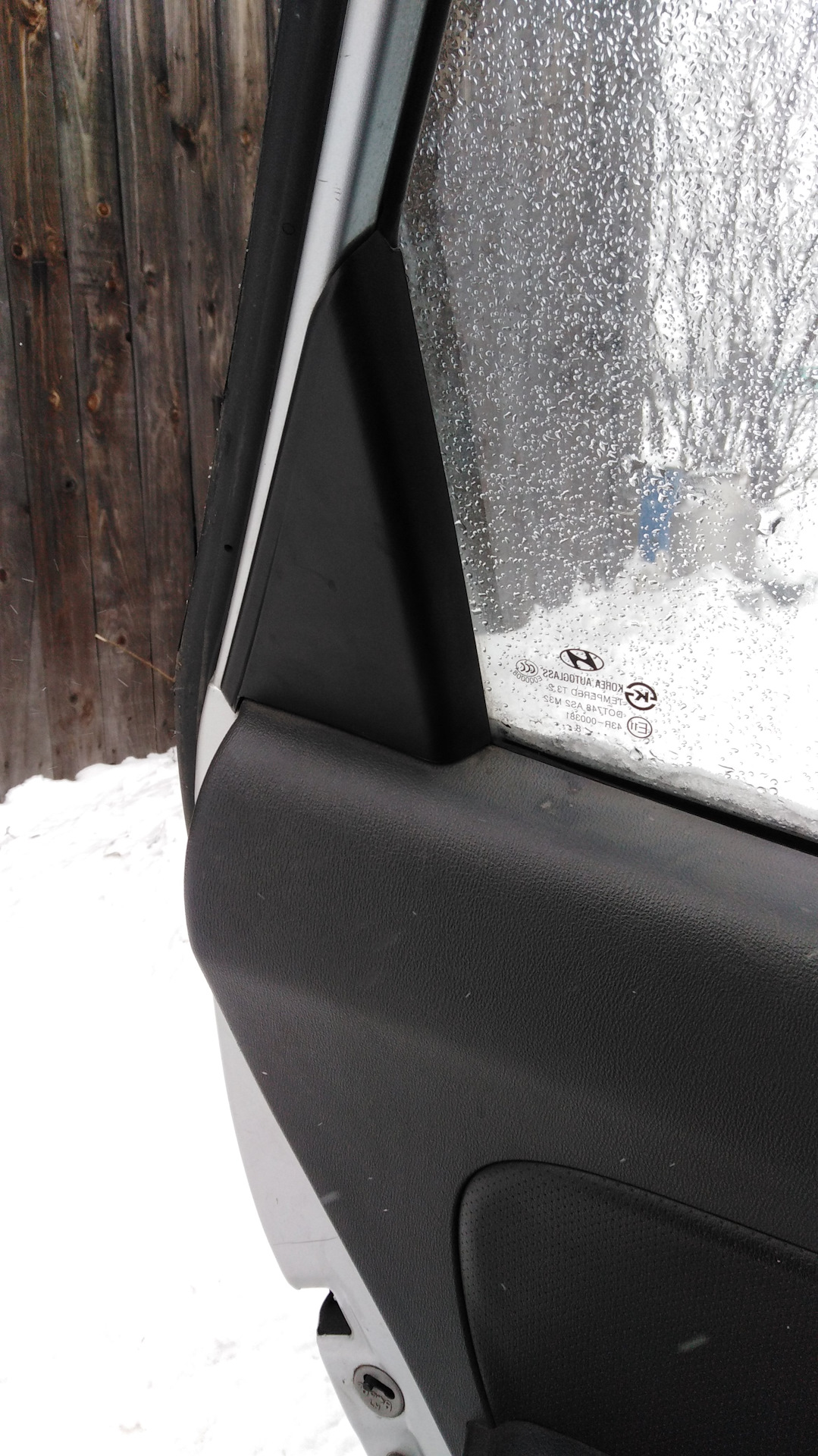

Что бы снять дверную карту открутил два само реза спрятанных под заглушками.
И снял треугольник с дверной картой начиная с нижнего внутреннего угла.

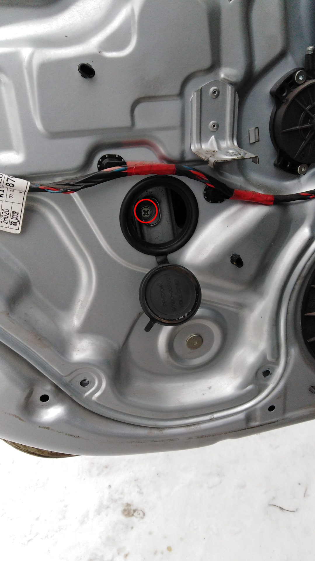

Затем отодвинул дверную карту и опустил стекло до этого уровня. И под заглушкой, отмеченной на фотографии необходимо открутить болт фиксирующий заднее стекло.
Поднял стекло и зафиксировал подручными средствами. Отключил проводку от дверной карты.
Снял железную дверную карту открутив 7 болтов и двигая вниз и направо вывел ее из направляющей.

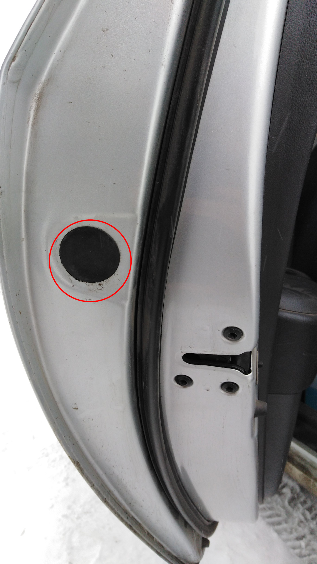

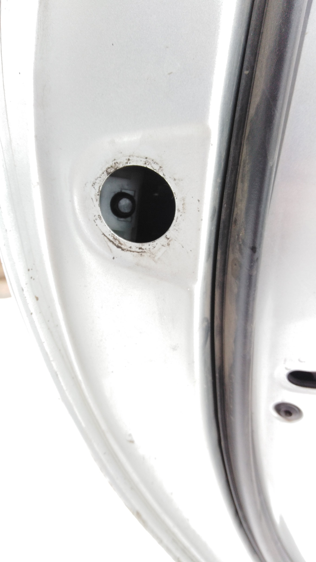

Снял внешнюю ручку двери открутив болт, находящийся с торца двери под заглушкой. В начале вытаскивается маленькая часть ручки затем двигаем большую в сторону затем на себя.

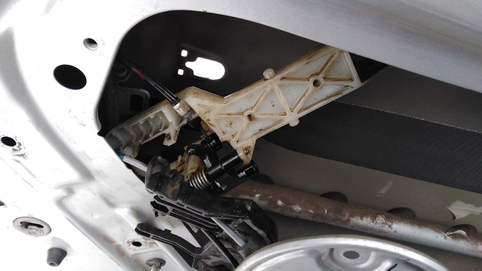

Затем открутил болт, находящийся под ручкой двери
и снял потроха ручки, все хорошенько прочистил
собрал все назад теперь эта дверь открывается лучше остальных.
