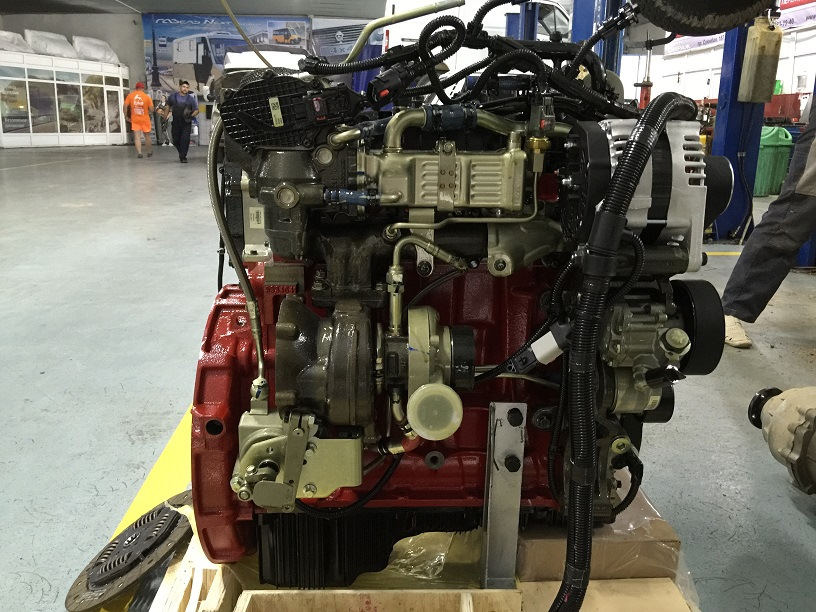

Конструктивно двигатели Е-3 и Е-4 идентичны, за исключением появившейся EGR.

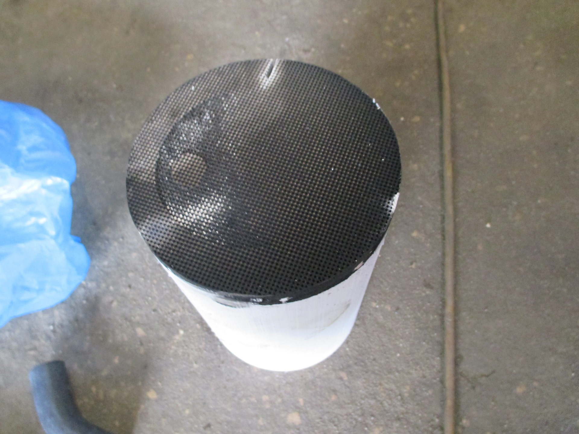

5.3.1. Для чего стал внезапно нужен сажевый фильтр?
Дело в том, что выбросы NOx и PM (сажи) находятся в обратной зависимости: уменьшаем одно — возрастает другое и соответственно наоборот.
Так вот с NOx мы боремся еще большим уменьшением температуры в камере сгорания (еще большая часть отработавших газов возвращается в цилиндр), соответственно температура падает и наш углерод просто не догорает, т.е. сажа прет еще сильнее…что же делать? Правильно…устанавливаем сажевый фильтр, который до определенного момента накапливает сажу, а потом ее приходится прожигать, на что требуется дополнительная порция топлива.
В принципе, при трассовом режиме эксплуатации, с ездой под нагрузкой сажевый фильтр должен прожигаться самостоятельно, т.к. детали выхлопной системы и так нагреваются свыше 350 градусов.
Но поскольку такой режим далеко не у всех, то для прожига сажевого фильтра был реализован третий подвпрыск топлива — т.н. поствпрыск на такте выпуска (для двигателей Е-3 и Е-4 реализован только двухфазный впрыск). На этот самый поствпрыск затрачивается дополнительная порция топлива.
Теперь вы и сами можете догадаться откуда на двигателях Е-5 в стоке расход под 15л/100км.

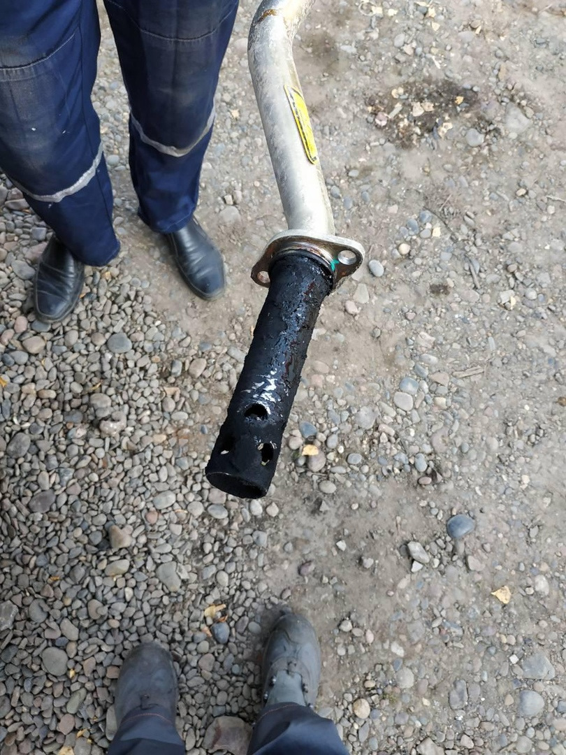

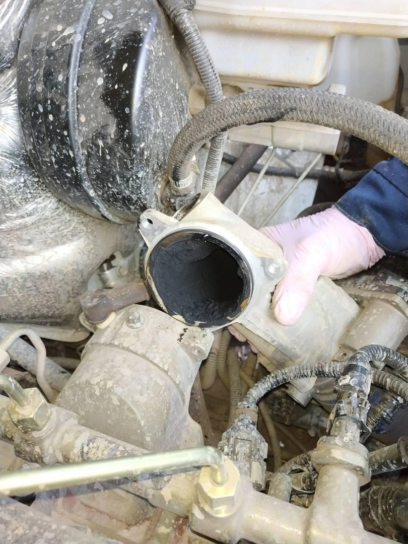

Потом может быть поздно .((( Знакомый на 63000 капиталит, кольца в хлам и износ геометрии гильз, (перегрева не было) это на пробеге 63000 .(((
Вы хотите сказать, что это все произошло из-за сажевого фильтра? По моему это бред.
я могу ещё более страшные фото выложить

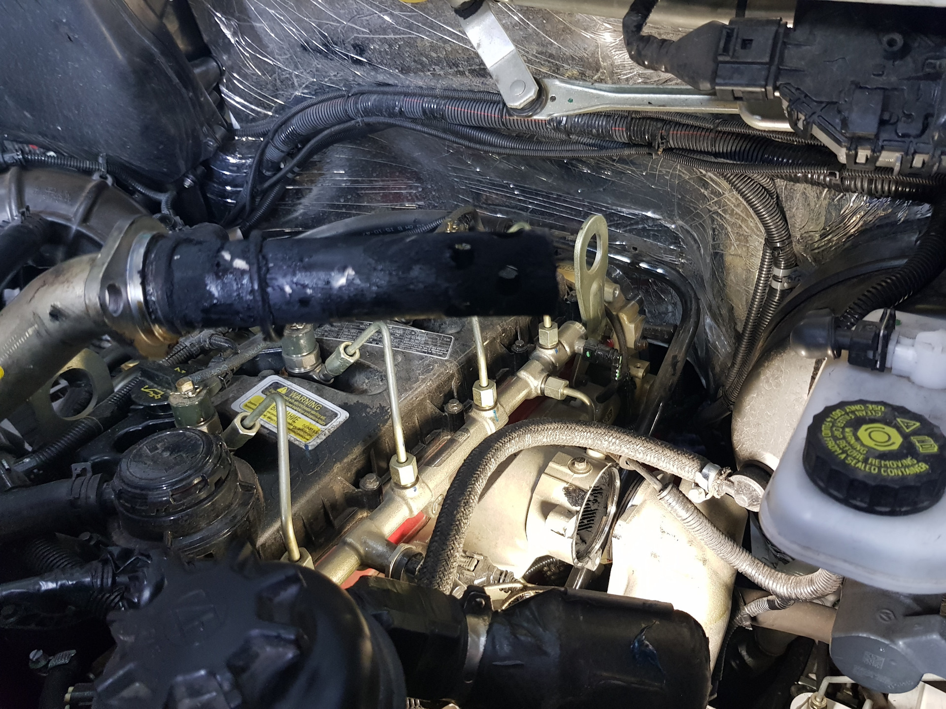

У меня налет еще больше, машина вообще ехать переставала. Чистили у дилера (комерческий ремонт). (см.фото)Так в чем причина такого налета.

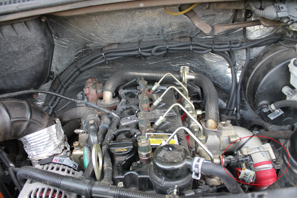

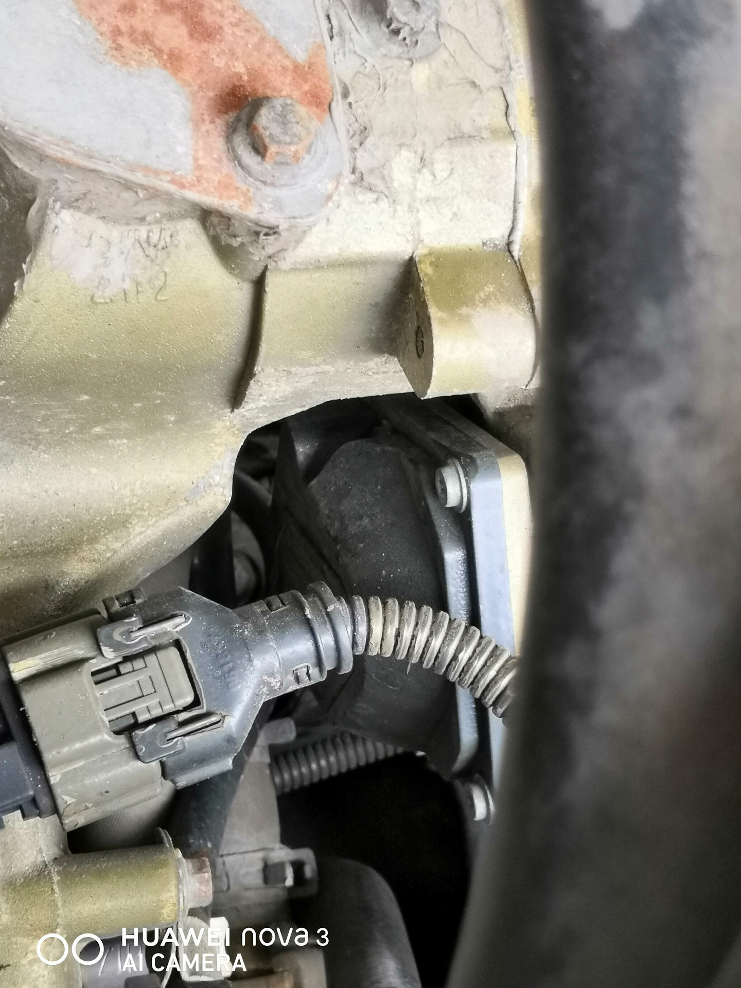

а вроде дроссельная заслонка на впуске есть уже и на е4.
Точно нет)
На евро4 есть дросельная заслонка
Покажите! Может и вправду я чего-то путаю.

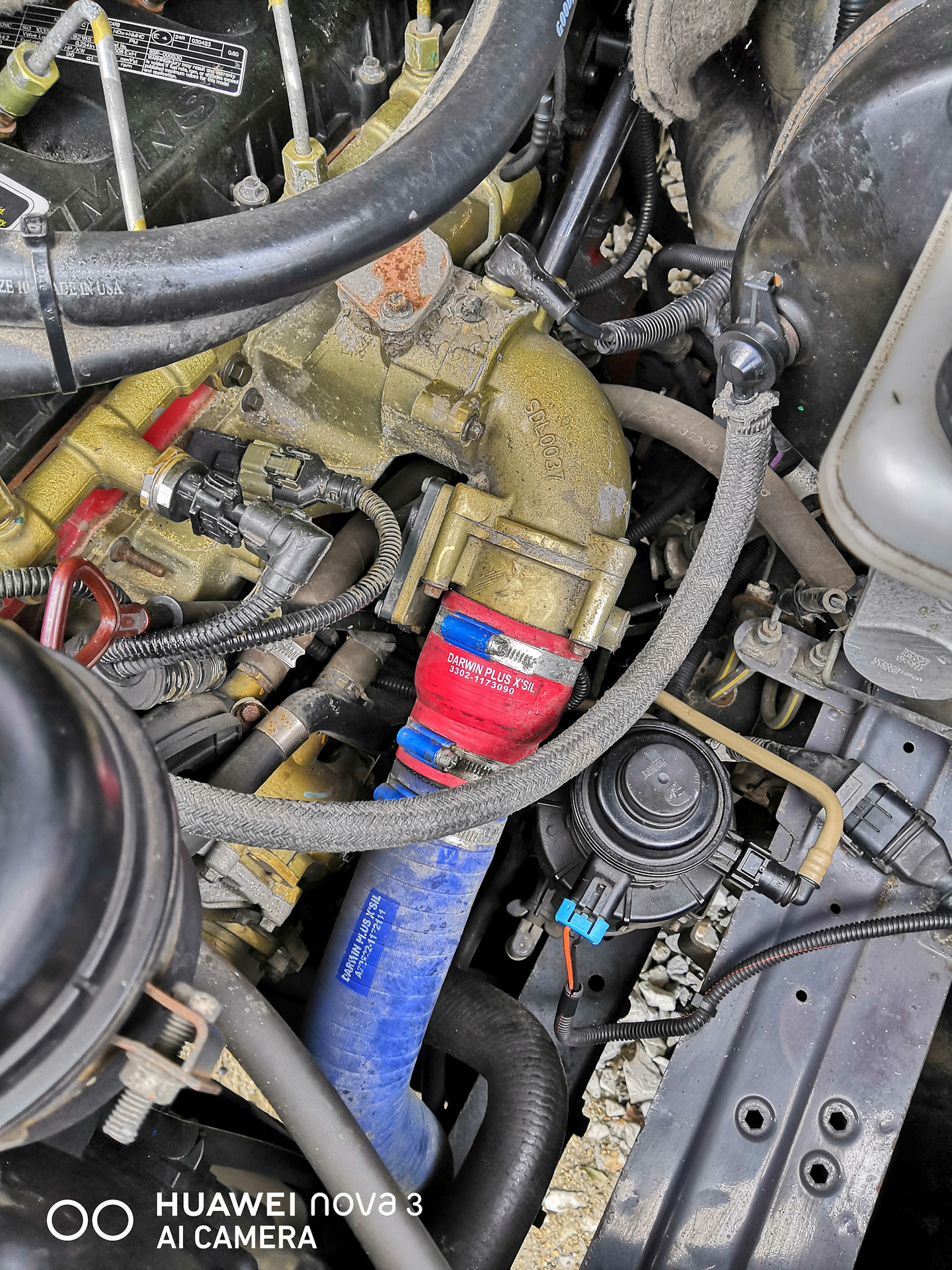

Я даже могу его вам прислать, если вы мне дадите впуск от евро 3. Так как при прошивке всё отключили ДМРВ, дросельную заслонку, и она теперь в открыто положении.
Сфотографируйте, если не трудно. У меня сейчас под рукой нет Газели Е4.

Это уже не Евро 4.
Нужно смотреть какая турбина и тд. как минимум Евро 4+ ;) ;) ;)
ХаХаХа рассмешил евро 4+{а есть такие} . Машинка ноябрь 14г.в. 250 т.км пробега. Ещё доказательства нужны.
По фото видно что точно ЕСТЬ! ;)
Подцепить сажевый и вот Евро 5.
PS. дело известное что 4 есть с заслонкой и без.
+ Турбина с геометрией, сапун, сажевый, мозги…

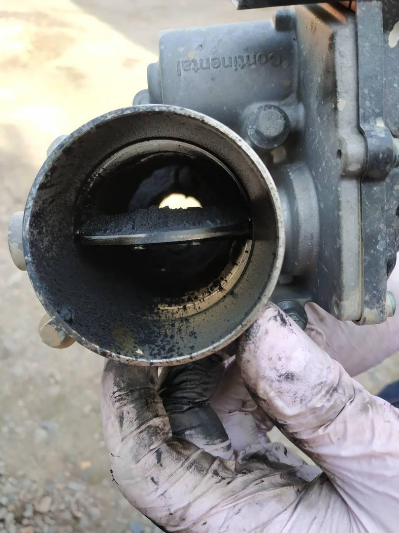

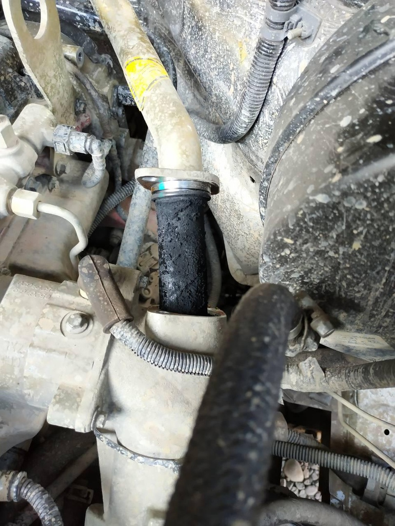

Ещё какие доказательства нужны. В +5 и ветер 17 м/с заставили идти фото делать, холодрыга у нас.
Нету. Мы же про дизель говорим?
есть, мы про дизель говорим.

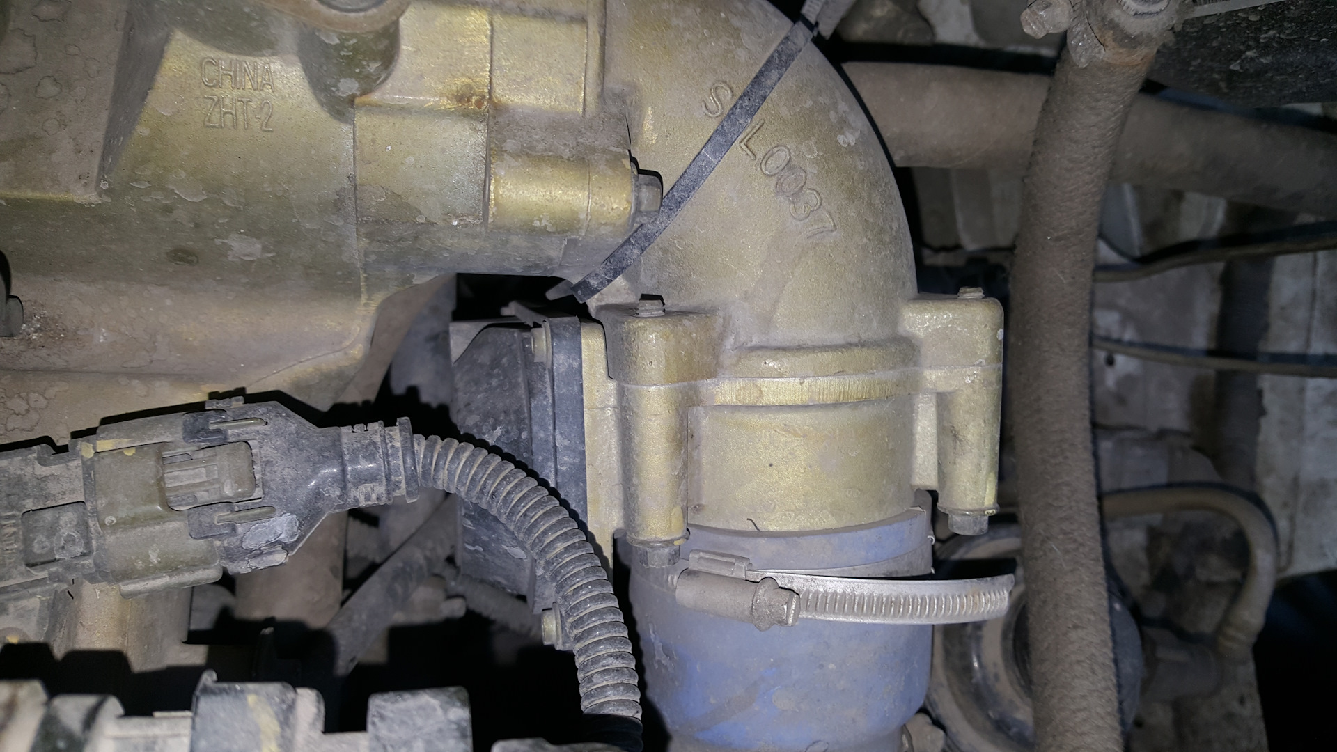

точно есть)
GULYAEFF68
Нету
Откуда такие познания.

есть, смотри фото выше
Romik126
Нету
фото посмотри на всех кроме твоего есть заслонки
Может, потому что нексты?
У меня машина ноябрь 17.
