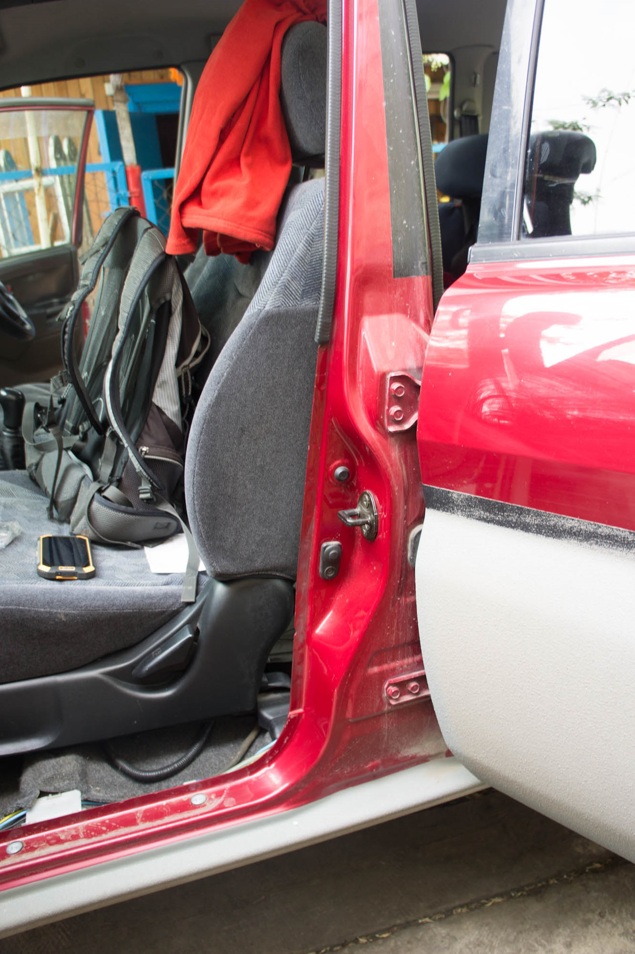

Многие слышали(а кто и пробовал) про замену штатных дверных уплотнителей на уплотнители от Волги или ВАЗы, вот и я решил летом попробовать. Сквозняков в салоне не было, двери не гнутые, но шум от воздушного сопростивления в дальних поездках слегка начал надоедать…
Сто лет назад я покупал уже Волговские уплотнители для этого, но благополучно потерял их в гараже в деревне, в этот раз купил дверные уплотнители от ВАЗ-2110 2шт. Если кто не в курсе, меняем не резинки на дверях, а именно в дверном проеме — косяке, так сказать )

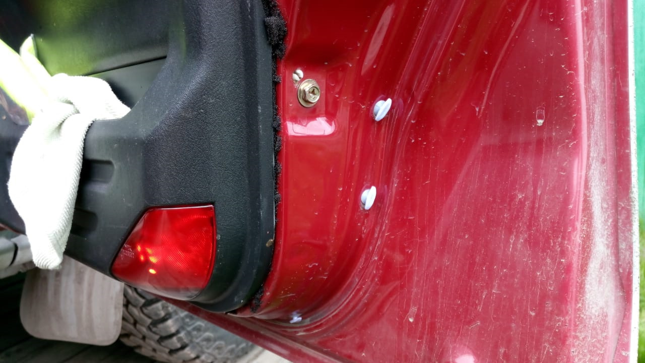

Снимаем нижний пластик и поддеваем резинку:

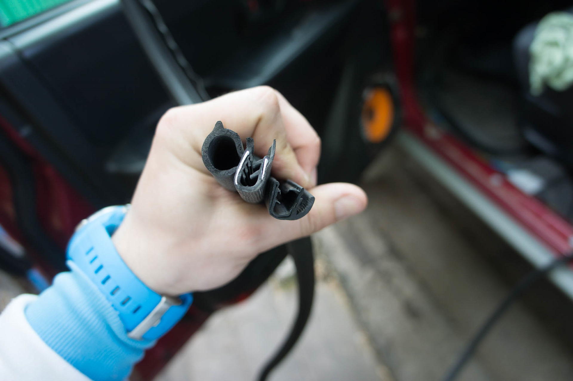

Сравниваем профиль резинки от 2110(слева) и штатной(справа):
"хвостик" на штатной резинке заходит на внутренний пластик, делая вид аккуратнее, у десятошного такого, к сожалению нет, но и без него выглядит не слишком страшно. Вот почему японцы сразу не добавили такой же шланг на штатной резинке? Вот на Л200 он есть, а у нас нет :( Можно попробовать заюзать резинки от Л200 кстати, надо внимательнее профиль у них глянуть).

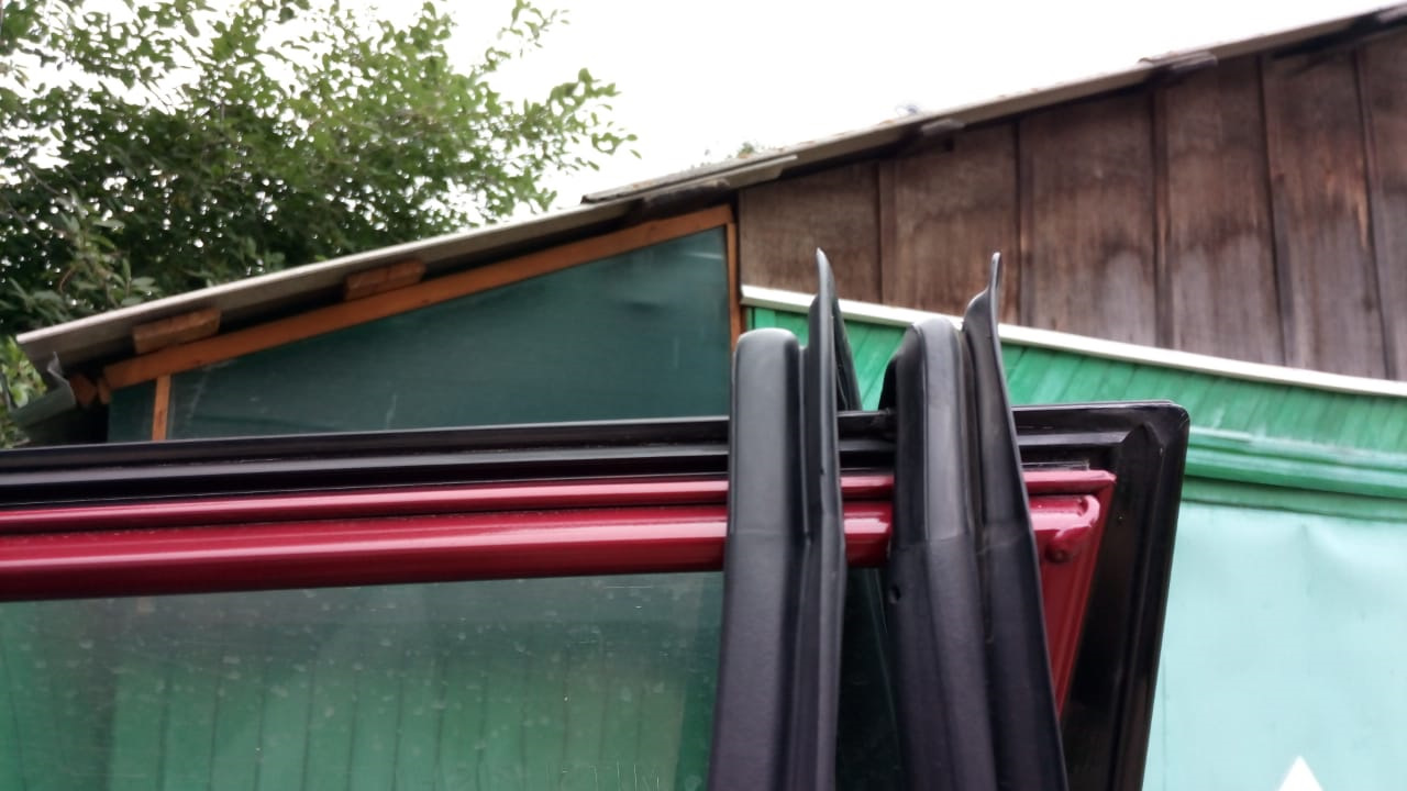

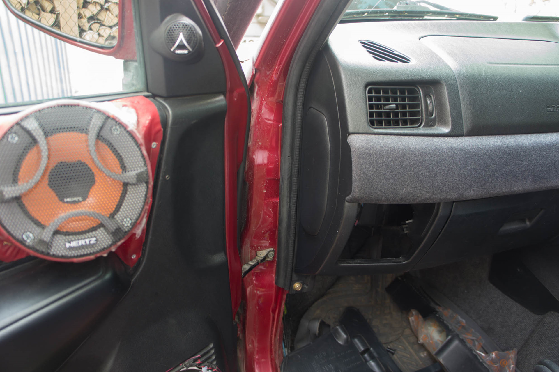

Отмеряем новые резинки, примеряем по длине, кое где подрезаем и ставим:

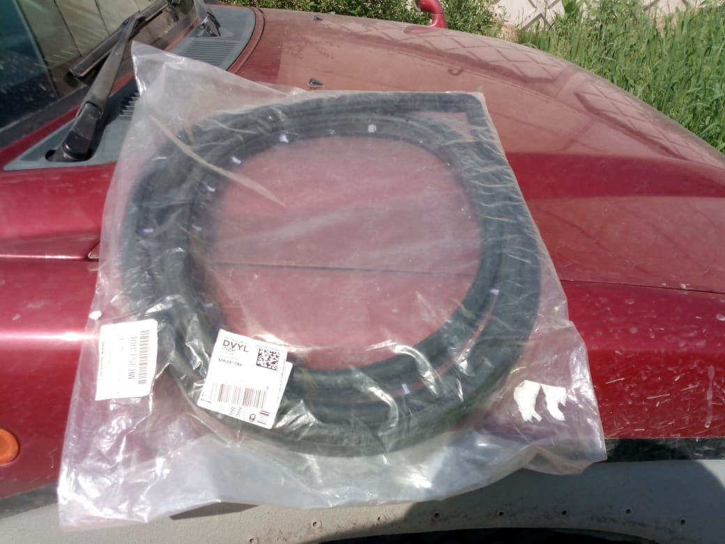

2х уплотнителей от 2110 хватило в итоге только на один передний и 2 задние проема, так что кто надумает берите 3шт. Двери закрываться стали туже, а открываться с "отстрелом", пришлось чутка петли сдвинуть. А я в итоге, поковырял емех и решил для эксперимента заказать новую резинку двери на водительскую дверь(т.к. на нее не хватило ВАЗовского уплотнителя). Шел он почти месяц, и пришел в комплекте с клипсами, что не может не радовать )
Старые клипсы уплотнителя снять не получилось, рассыпаются :(
Новый и старый уплотнитель двери:

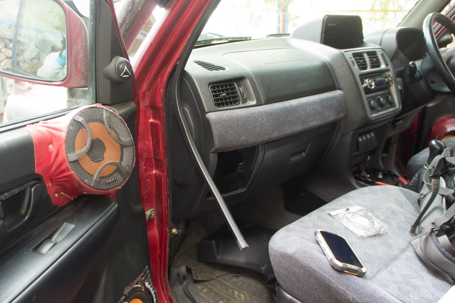

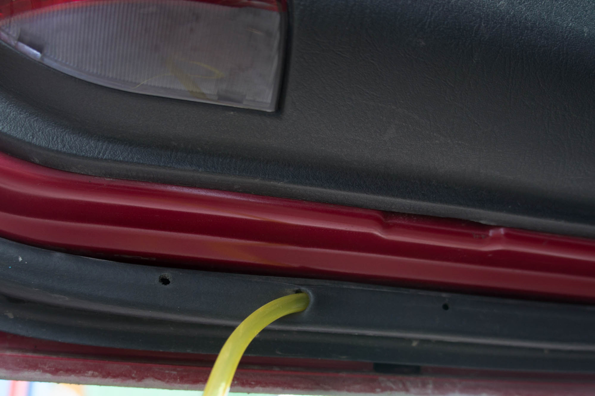

Есть еще один народный способ восстановления упругости, это силиконовые имплантанты… Резиновые трубки внутрь штатного уплотнителя т.е. :) с силиконом заморачиваться было лень, решил попробовать в нижние части дверных резинок запихать ПВХ трубки омывайки(верхняя часть у нас теперь дополнительно уплотняется резинками проема, а нижняя нет). В уплотнитель пятой двери тоже напихал…
Итого значит: стало однозначно тише, сейчас на 110км/ч я могу слышать пассажиров на заднем сиденье :) Так что однозначно мастхэв!
От чего лучше эффект: от новой резинки двери или от резинки проема и ПВХ импланта? а вот хз… Новая резинка заметно мягче старой, форма более округлая, но эффект, как мне кажется, вполне сравним.
