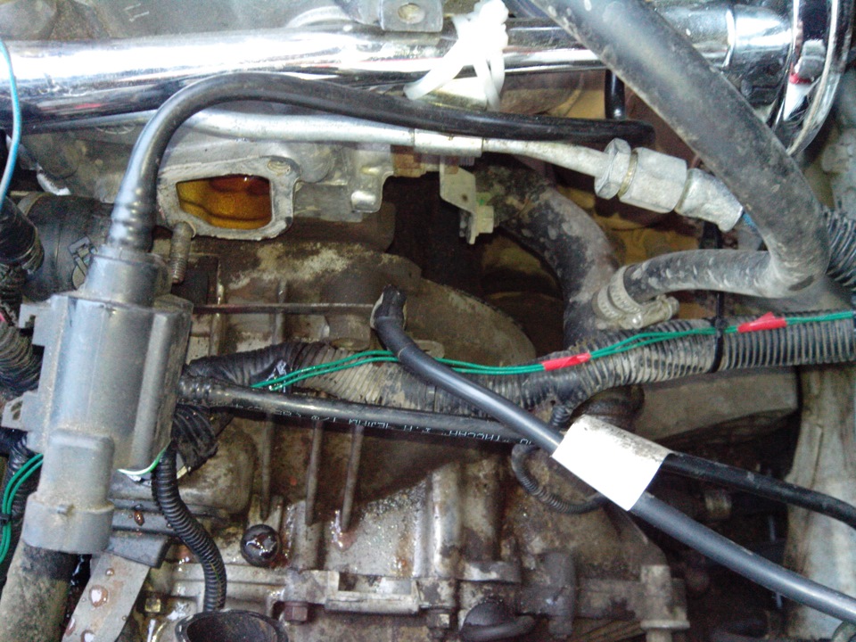

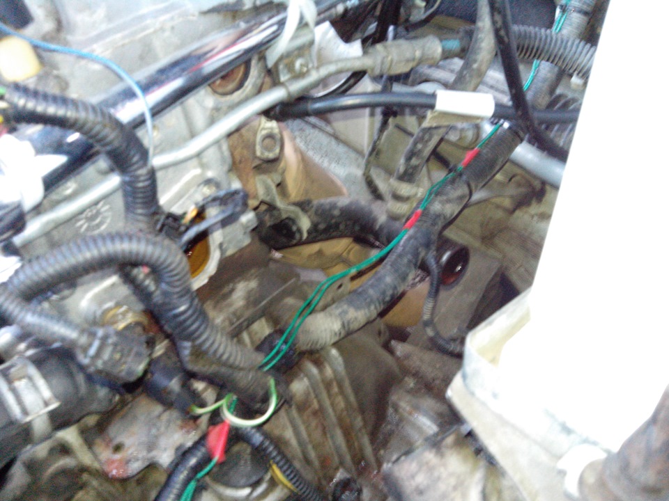

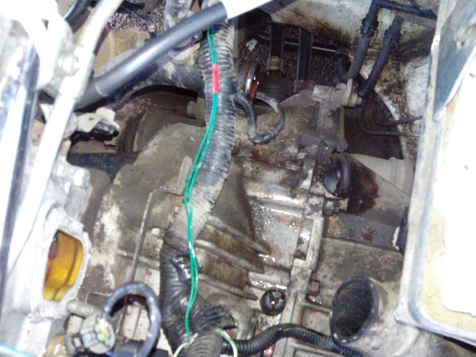

Все произошло как всегда спонтанно, не запланированно, Взвесив все за и против решил установить термостат от Гранты. Все началось вот с этого www.drive2.ru/l/5082516/. Не догрев налицо. Почитав как люди заморачиваются и тратят по две тысячи на замену, сначала хотел поменять только Калиновскую термовставку термостата, но не так все плохо оказалось. Так как я заменил радиатор печки и антифриз у меня был уже слит подумал заменить термовставку но к моему удивлению продавали только либо целиком термостаты или термовставку с корпусом (цена 300 рублей). В магазине попался лузаровский термостат от Гранты за 390 рублей, не долго думая я его купил темболее разница в 90 рублей всего. Далее поехал на авторазбор у нас в Мин-Водах есть мужичек который на своей фуре с Германии запчасти на WV, Форд и Ауди тягает. Цены у него демократичные. Выбрал подходящий патрубок Фордовский и жменю хомутов самозажимных разных с запасом на будущее. За все 300 рублей. Сразу скажу все делал на морозе поэтому разница между мягким Фордовским Моторкрафтом и советским дубовым шлангом на лицо. Если нет возможности взять импортный то подойдет от Нивы Шевроле г-образный за 140 рублей у нас в магазе продается. Хомуты самозажимные это вообще весчь которая да же не обсуждается, никогда они течь не будут и не ослабнут. Теперь процесс. Снимаю термостат Калиновский и выкручиваю шпильки, и сразу заменяю датчик температуры с круглой фишкой, который в блок вкручивается на датчик от ВАЗ 2101 ТМ106 с обычной плоской фишкой(можно не менять отломав верхнюю часть фишки). Глушу маленький шланг болтом который с обычной заслонкой идет на подогрев дроссельной заслонки. В косе разматываю изоленту и чуть вытягиваю провод который идет до датчика температуры который стоит в корпусе термостата. Отрезаю кусок патрубка который идет от верхней части радиатора к термостату на расстоянии 4-5 См от тройника который идет на расширительный бачек. Далее берем подходящую металлическую трубку по диаметру длиной 7-8 См( у меня была оцинковка старая) и вставляем ее в патрубок и фиксируем хомутом, так что бы она не перекрыла собой внутреннюю часть трубки, которая идет на расширительный бачек. Берем шпильки длиной 75 и 80 мм и вкручиваем на фиксатор резьбы синего цвета. Перед установкой я проверил начальнюю температуру открытия. В принципе она совпала с заявленной 85 градусов но я решил что надо подпилить шток да бы увеличить температуру открытия. Пильнул 2,7 мм штока, сторона которая упирается в корпус термостата. Больше не подпилишь только со стороны термовставки. Проверил опять температуру открытия она составила где то 88 — 89 градусов. Все ставлю новый термостат грантовский на свое место, через новую пробковую прокладку предварительно промазов ее тонким слоем серого герметика. Ставлю новый Фордовский г-образный шланг предварительно его отрезал под нужную длину. Так же я заменил шланги печки так как они были совсем дубовые. Все шланги установлены и затянуты самозажимными хомутами. Наливаю антифриз, завожу на секунд 40 и глушу. Доливаю немного антифриза и еду с открученной крышкой на расширительном бачке на крутую гору благо я живу под горой. Постоял минут десять на крутом холме мордой вверх что бы машина прогрелась и воздух весь вышел из системы, но понял уже потом, что это лишнее было он и так сам выйдет. В общем вердикт, рекомендую всем ставить грантовский термостат. Разница зимой колоссальная от Калиновского. У нас уже было ночью минус девять, так вот я доезжал до Пятигорска( 15 км по трассе скорость 80 — 110 км/ч) и машина не могла прогреется до конца не говоря, что задние стекла вообще не отогревались от льда. Теперь только заводишь машину и через минуты три ведешь, как на лобовом стекле начинается плавится лед. Вчера ездил в Ставрополь по трассе 360 километров туда обратно, в машине так жарко еще никогда не было. Радиатор у меня на сколько это можно закрыт снаружи картоном, так по трассе температура держалась в районе 85 градусов в городе в пробках с начала думал убрать картон боялся перегреть машину но выше 95 не поднималась, хотя было плюс 12 градусов. В общем под итожу, минимальная сумма на замену термостата от гранты это 140 рублей шланг от Нивы Шевроле и термостат Грантовский за 390 рублей. И один большой хомут за 15 рублей + две шпильки по 10 рублей каждая докупить. Кусок трубы металлической можно найти на любой мусорке в автомастерских на гаражах. Литр антифриза на долив 100 рублей максимум. Итог 665 рублей. Поэтому ставить или нет грантовский термостат, однозначно да. Гидрозатвор в расширительный бачек смысла ставить нет. Крышку на бачек расширительный, поставил новую, то же лузаровскую, проверив ее предварительно насосом какое давление она держит.
Мои затраты:
Термостат Гранта Лузар — 390 рублей
Патрубок г-образный от Форда + жменя хомутов c запасом- 300 рублей

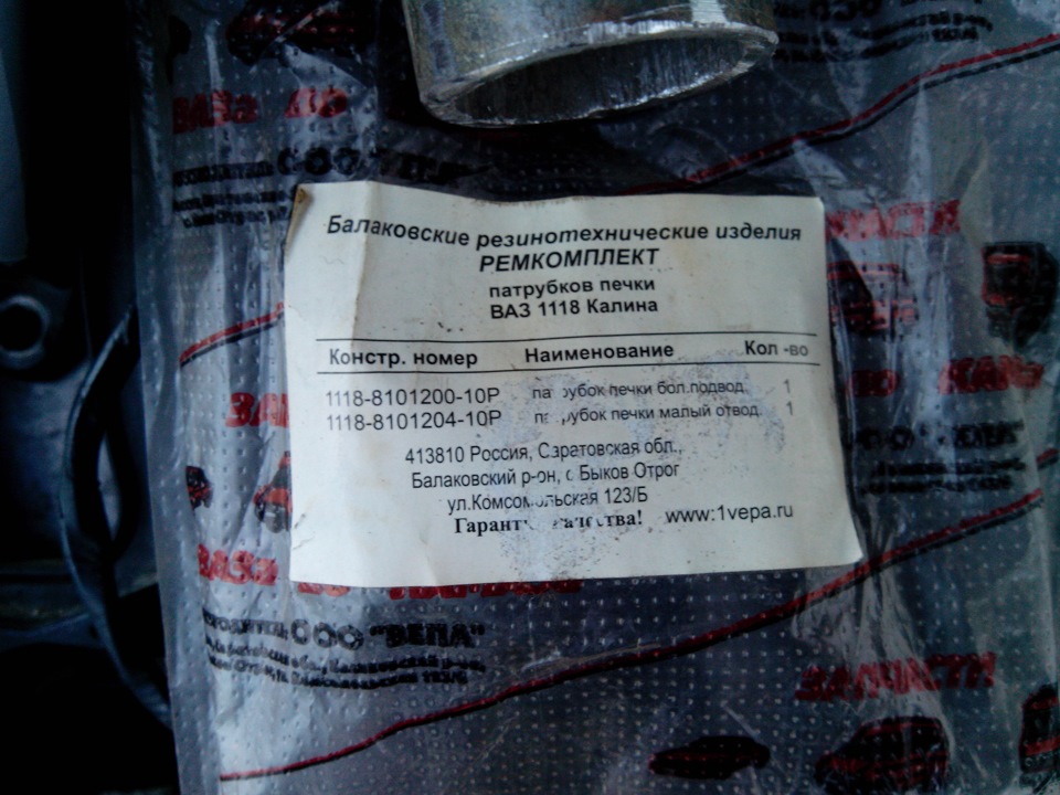

Шланги на радиатор печки комплект из двух штук — 180 рублей
Антифриз у меня был я его купил раньше.
Герметик всегда в наличии.
Крышка расширительного бочка Лузар — 80 рублей.

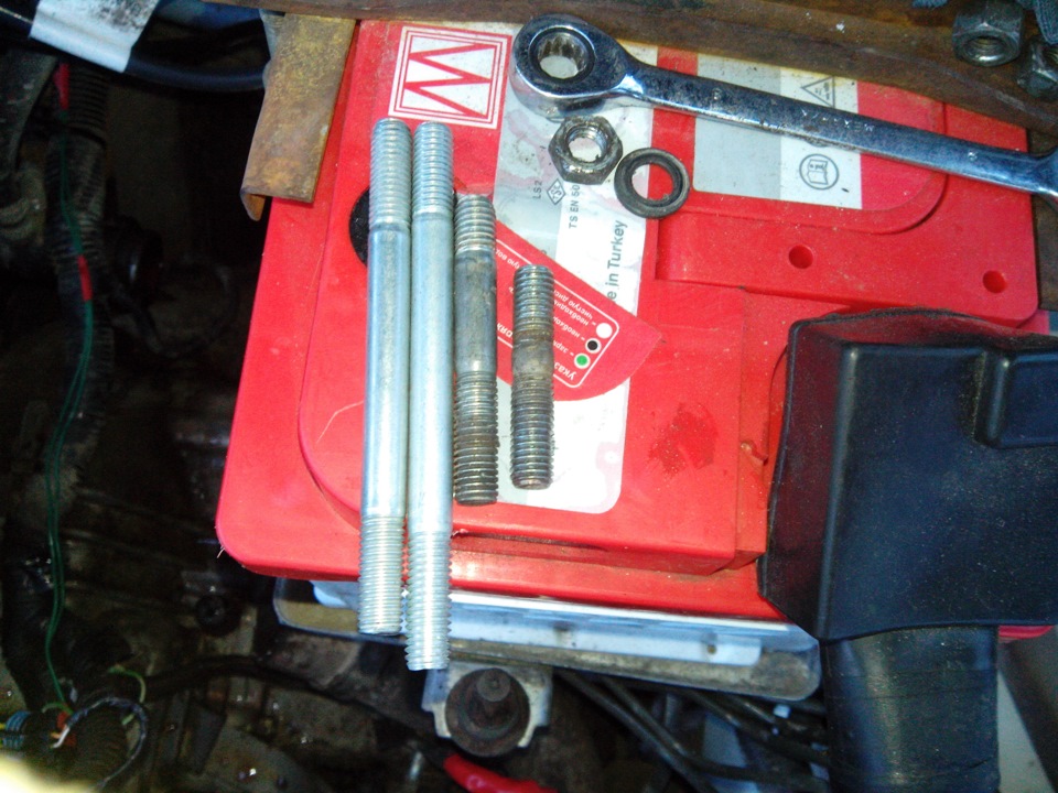

Шпильки 2 штуки — 20 рублей
Прокладка — 10 рублей

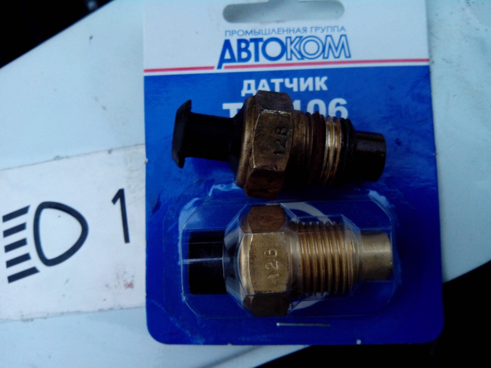

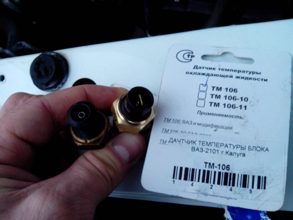

Датчик температуры — 85 рублей
Фотки позже выложу.

Привет. Мучаюсь с вопросом замены СОД на грантовскую. Стоит или нет, как она у тебя себя ведет? Термовставка родная, не ино? Подрезал шток, я так понимаю который смотрит на большой патрубок, а не крышку термоса? Говорят недогрев ДВС с таким термосом?
Почитай внимательно как я переделал и даже не думай, переделывай. Двс все там догревается, 82 градуса зимой и летом. Вторую зиму уже так ещжу ненарадуюсь. Машина прогревается за пару километров. Термовставку можешь купить от иномарки их много разных продается на форуме номера для заказа есть.

а для чего датчик менять поясните пожалуйста?
Я же написал что его можно не менять только придется отломать верхнюю часть фишки. Функциональность у них одинаковая.

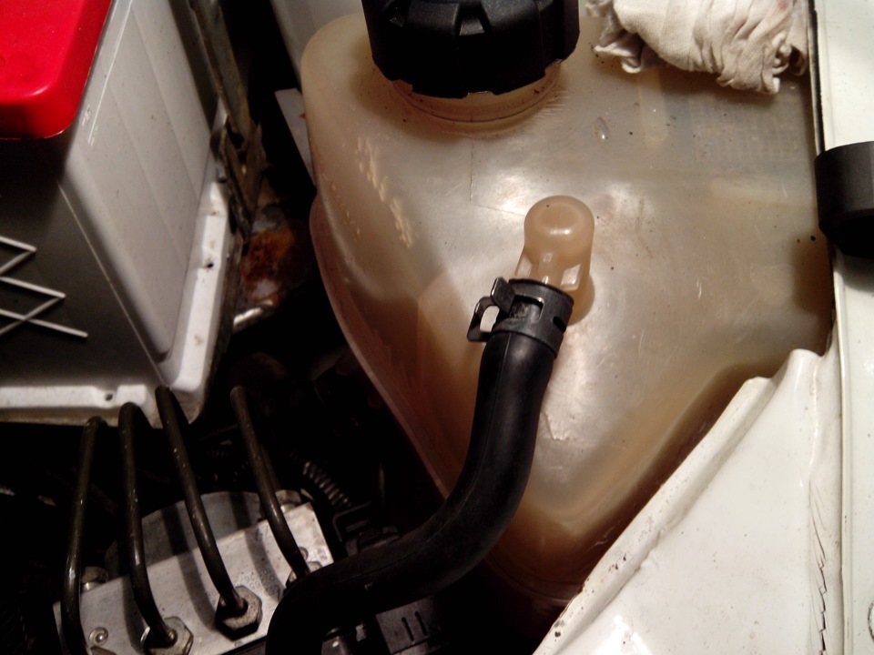

как лузаровский термос работает?
Все нормально с термостатом. Пробка сама уходит.
я так понял спробкой теперь ты не заморачиваешься
Да. Теперь система сама развоздушивается.
как ты заливал ОЖ и как пробка егко вышла

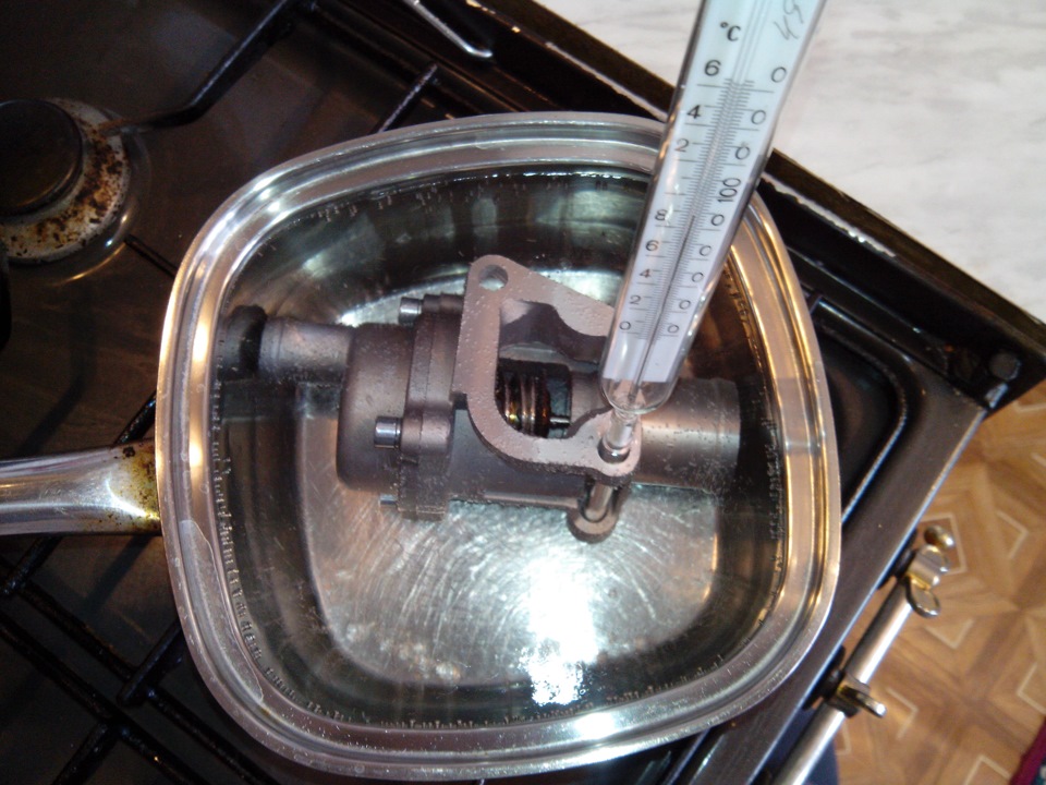

Привет, как себя Лузар чувствует. Уже неделю, как всё приготовил, к переделке .Но что то побаиваюсь .Термос Лузар, Бехр у нас стоит 1800 .Шток на термосе подпилил на 2мм.Пойдет, или ещё мм пильнуть ?
Еще смело пили. Система четко работает.

Я сегодня тоже термос от гранты впехнул фенокс шток -2мм даёт стабильную т-ру 84 .Было 80 изначально т.е 1мм---+2градуса.
В какой термос впихнул, в Лузар или заводской Бехр. Мой Лузер скачет 85-81, может снизить до 78.Вечером еще 1.5мм пильну. Посмотрю, хочу 87 стабильно, как на моем Калиновском. Но чувствую что с Лузером, ни фига не получиться.
У меня точная копия бехра фенокс и пилить осталось ровно 1,5мм чтоб стало стабильно 87.Но это для фенокса.

А как шток подпиливал и чем?
Я так понимаю: со стороны где патрубок от радиатора одевается?
Шток вытаскиваешь из термостата(из самой термовставки) и обычным напильником пилишь пару миллиметров. По месту увидешь там больше 2,5-3 мм не стоит спиливать.
Когда шток вытаскивал, на нем была смазка. А то я со старого термоса шток выташил, он был сухой. А с Лузера вытащил он в какой-то липкой херне. Я его потом, еле засунул обратно. Прокатился с утра, температура держится 81-85.Маловато, я привык видеть всегда 87.
Запили еще шток если его можно подпиливать. Насчет смазки уже не помню.

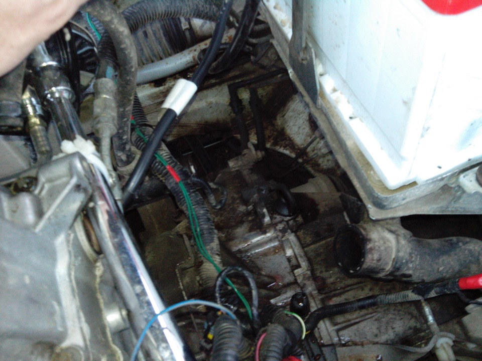

Здорово! Только не понял для чего нужна замена датчика температуры? А шнивовский шланг ставится взамен верхнего патрубка радиатора? Шланг подогрева дроссельной заслонки просто глушится?
Можешь и не менять но придется ломать фишку которая подходит к датчику, точнее оставлять от нее половину убрав верхушку. Она упирается в шланг рядом с термостатом, думаю можно оставлять старый использовав изоленту или термотрубку. Шнивовский шланг заменяет кусок верхнего шланга от термостата до отводка который идет к расширительному бачку. Шланг подогрева просто заглушил, обрезать не стал так как к нему очень удобно подключать манометр для замера давления в системе охлаждения.
Так к датчику и фишку тогда переделывать надо получается. Про шнивовский шланг снова не понял. РБ на Калине врезан в нижний патрубок радиатора. Просто соединить родные нижний патрубок радиатора и шланг с трубы подвода на помпу ( это который в родной схеме соединяет эту трубу и термостат, малый круг через который идёт) не получится?
На второй и третьей фотографии видно где я отрезал шланг родной и соединил его с помощью шнивовского и железной трубой которая идет к помпе. На четвертой фотографии с низу видно как я срастил шнивовский шланг и родной который идет к низу радиатора. Фишку переделывать надо, покупаешь за 2 рубля сам контакт "маму" и вместо круглого контакта ставишь плоский под новый датчик.
Так это вообще копеешная по деньгам переделка получается :) . Как в жару себя ведёт?
Яж и написал Что замена обойдеться 665рублей если антифриз не докупать То 565 рублей. В жару все окей, машина вообще прогревается за пару минут.
