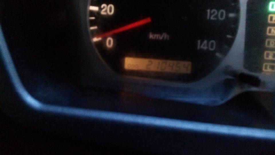

Реальный пробег — 210454

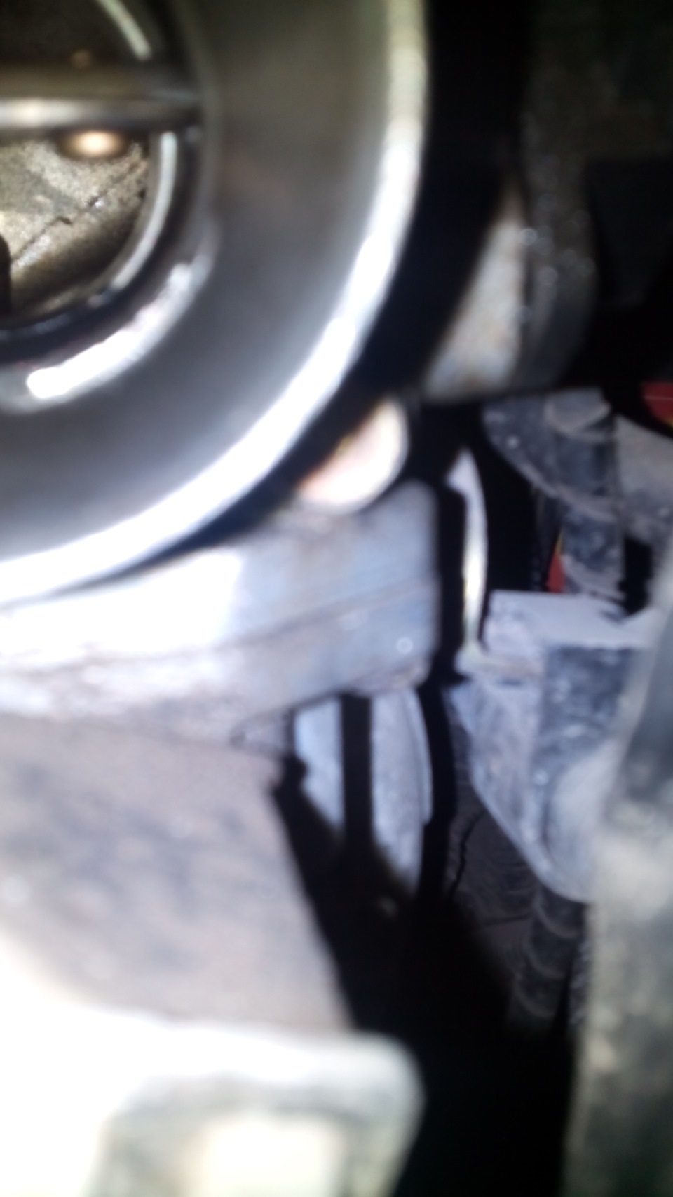

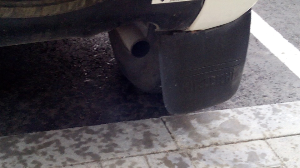

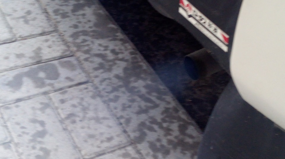

В последнее время "Макс" стал все чаще коптить и даже вонять…
Почитал на паджерофоруме что це может быть:
1.Колпачки
2.кольца
3.турбина
Первый вариант я сразу откинул, т.к. уже их менял, второй вариант пока исключил, т.к. двигатель уже видимо разбирали до нашего владения (особенно судя по колпачкам посаженым на герметик), остался пока вариант третий:

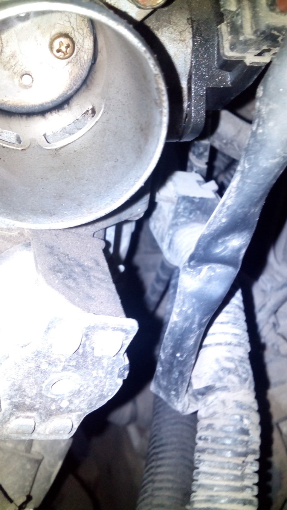

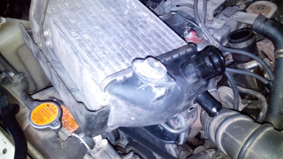

Открываем капот и начинаем осмотр:

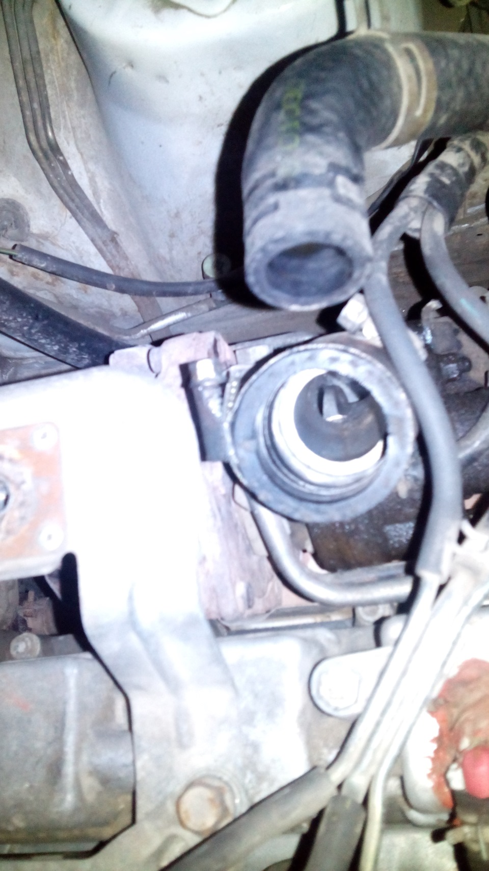

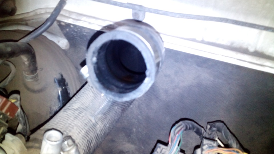

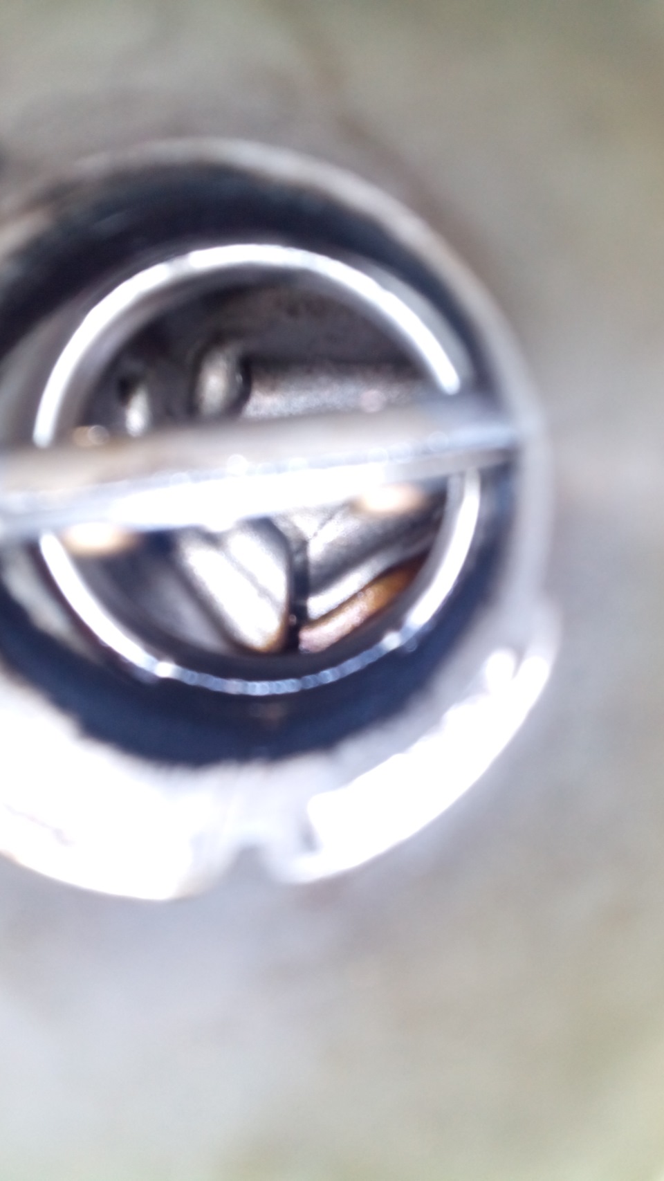

Далее снимаем патрубки с охладителя и дросселя, чтобы посмотреть, что внутри:
По итогам решил попытаться заменить турбину, пока ищем денежки и бережем то, что имеем)))

Конструктивно турбина дымит в основном на холостых, потому что давление низкое и колечки запорные недержат . Масло накапливается в кулере а потом в цилиндры летит . Попробуй манол с молибденом залей на пару замен . Или хотябы масло гуще, тем более зимы у вас неожидается . Удачи в воскрешении !
ну как бы и так 10-30 мануальные лью…
Собственно практически так и получается… пока едешь, вродже нчиего, чуть где остановишься и снова поехать, так дым… а если постоять 30+ секнуд, то вообще дымовая завеса
Голосую за кольца, поидее от колпачков дымило бы только после стоянки

Меня не столько жор беспокоит, сколько черным дым и вонь… соседи жалуются…
