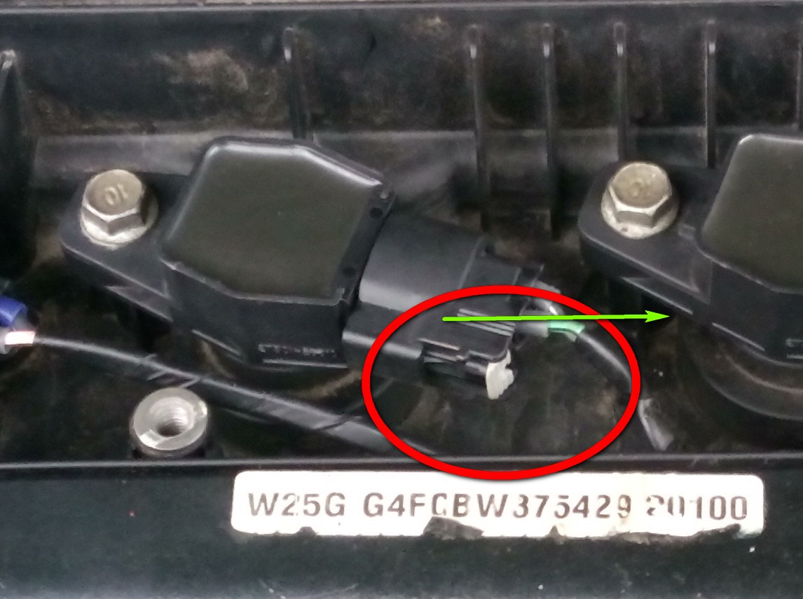

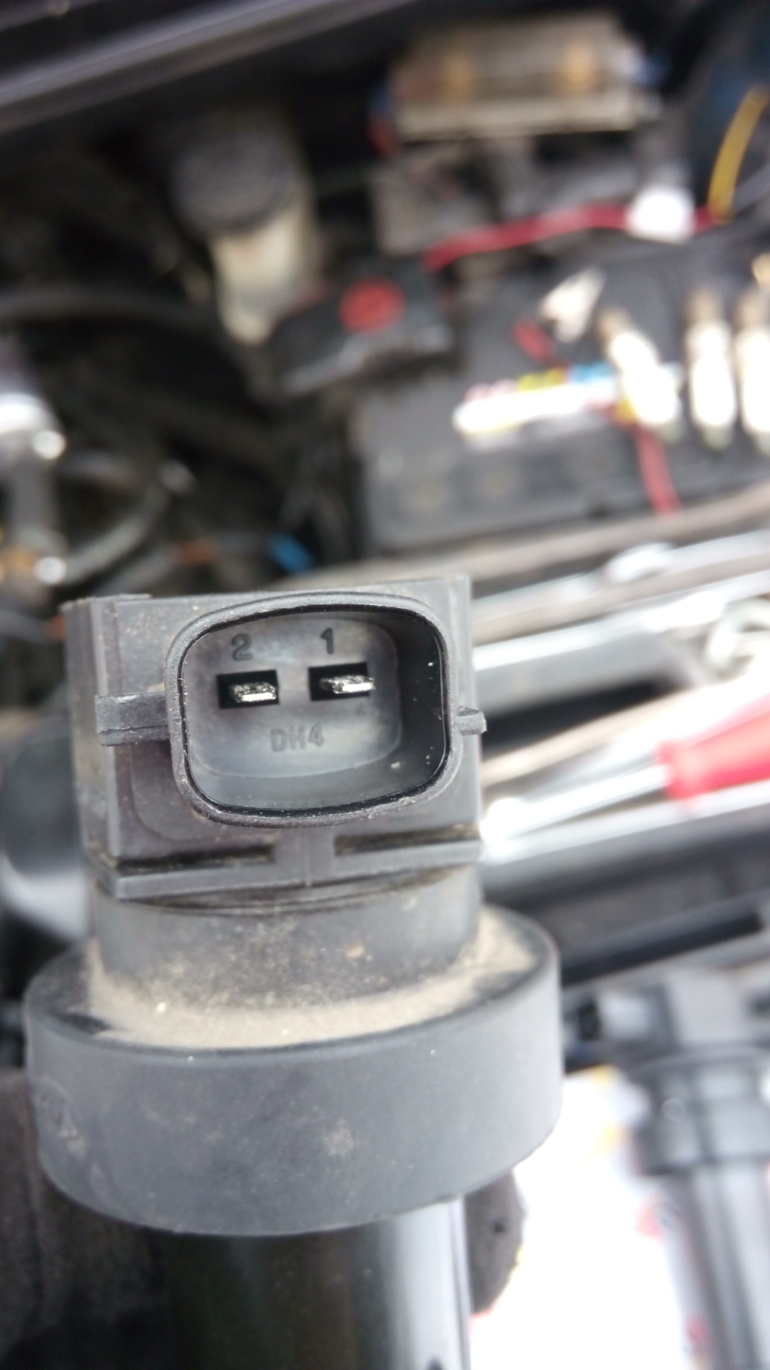

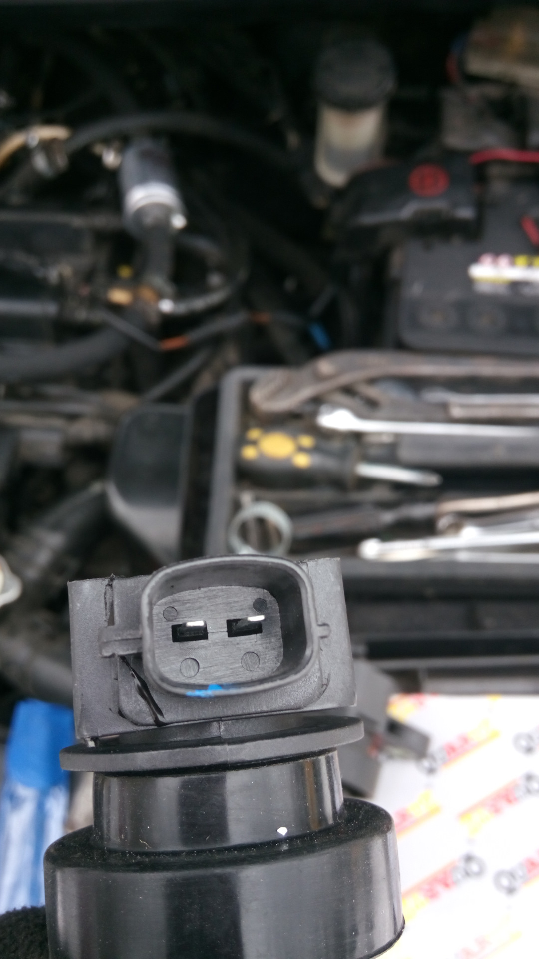

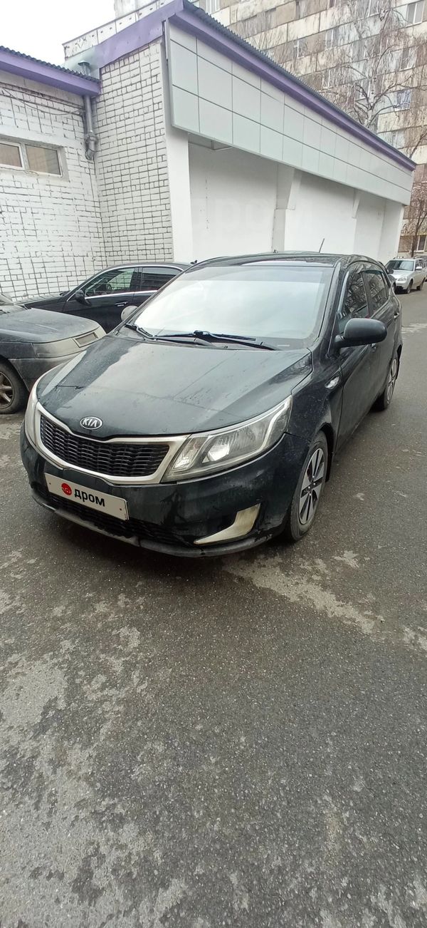

Всех наступившим Новым годом и наступающим Рождеством. Вечером 30 декабря за 200 метров до дома замигал Джеки Чан, ну замигал и ладно не в первый раз подумал я, пропуски в 3 или 4 цилиндре, а он зараза не переставал мигать. Тяга упала, пошла вибрация. Остановился заглушил, мало ли глюк какой. Завел троит чек не горит, включил torque на мобилке, показало ошибки Р300, 303,304 сбросил, завел, троит. Доехал до дому, снял крышку, открутил катушку 3-его приподнял двигло заколбасило, открутил 4, ноль реакции. для пущей достоверности поменял 2 и 4 местами, мало ли может свеча. Диагноз поставлен, хана катушке зажигания. 31 с утра начал обзванивать магазины. А там тишина никто не отвечает, оно то и понятно, но для меня печально машина то нужна. К старикам разбойникам сгонять поздравить. Есть конечно Матиз, на крайняк. Жена умница красавица говорит ходи на рынок, он в 15 минутах ходьбы. Я посмотрел на нее как на блондинку, 31 на рынок ХАХАХА, но тем не менее пошел, надежда умирает последней. По пути на рынок много магазинов мало ли. В открытых магазинах чуда не случилось. А вот рынок удивил частично но работал и главное, нашел что надо было. А я на жену плохо подумал ))).
Китай, на сколько хватит не знаю. Ценник 890р., в интернет магазине смотрел она 550 но после 12.01.2019. Возьму после праздников в запас, оригинал 1200 стоит, на всякий случай. Не забыть главное :))

Мил человек подскажи как разъем от катушки отсоединял? А то я тут заморочился, а боюсь сломать((
сбоку есть серенький флежок его в сторону тянешь и все
Ок. Спасибо. Попробую. А то чёт побоялся сломать((
snowbear
Сначала флажок сбоку сдвинуть, а потом прижать планку
Прижать планку флажка?, А то я сдвинул и все равно обломал. 😀

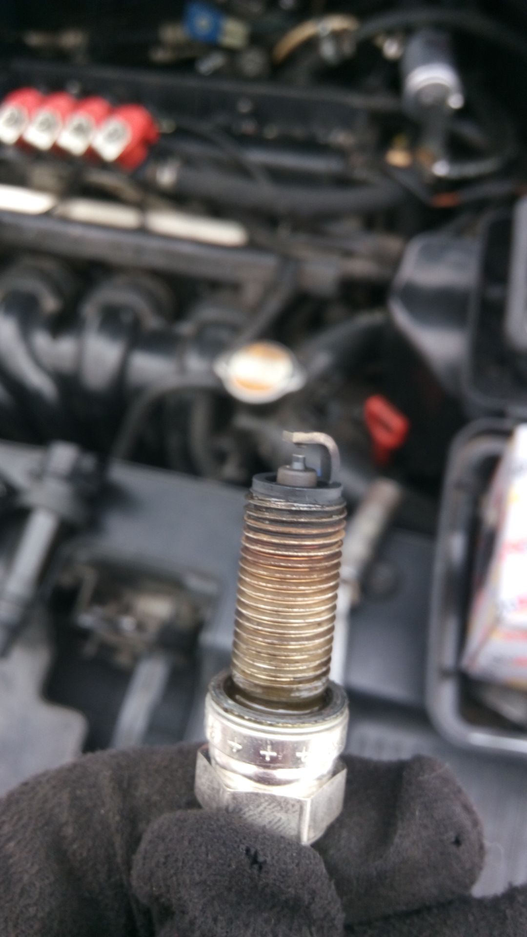

Прижать планку над флажком, но сначала флажок сдвинуть) а надо было катушку менять? Накой разъём вытаскивал? Свечи и так нормально меняются, не снимая разъемов
Про флажок знал, не думал что сломаю, потом уже понял, что можно свечи и так заменить😀
Свечи Denso?
да, но ngk я как то доверяю больше
