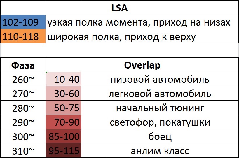

В прошлой статье я вкратце рассказал что кроме фазы и подъема есть другие основные параметры распредвалов!

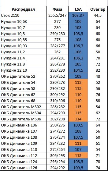

Сейчас я в табличном виде предоставлю на обозрение параметры некоторых распредвалов различных производителей.
Кратко из прошлой статьи:
Теперь таблица! Здесь перечисленные лишь некоторые распредвалы на 8 клапанные моторы переднего привода:
Теперь будете в курсе еще и про развал кулачков! Надеюсь кому-то пригодится! ;)

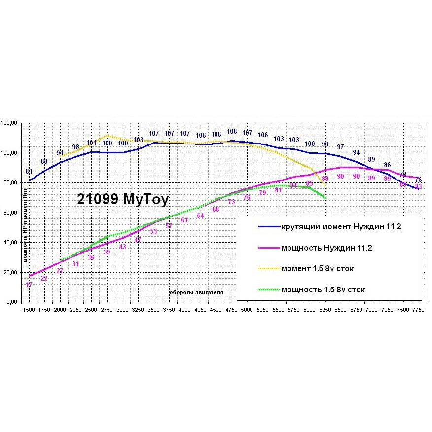

а нуждин 11.2 знает что он низовой с узкой полкой?
по 11.2 скажу что это моментный прикольный вал, понятно что верхов у него нет, но и ты не планируешь крутить мотор в 8 тысяч!
Объясните по этой таблице разницу между валами Нуждин 10,93 и к примеру Динамики 109?
Если сравнивать эти валы, то Нуждин будет с более узкой полкой момента, но с более выраженной, и рабочие обороты с которых он просыпается — будут чуть выше чем на динамике.
у динамики будет полка шире, раньше просыпаться будет и чуть раньше затухать

Хочу чтоб ехал с низов и до 7000 возможно ли такое? Сейчас стоят окб rs351 подъем 9.3 фаза250при подъеме 0.65мм +пиленная гбц+выхлоп+программа
такого не бывает чтобы с низов и до понедельника )))
если хочешь низа сохранить и хх 940 то rs 37/42 — все что выше уже низа сядут

Доброго времени суток уважаемый…дело такое валы сти5.1 с подъемом9.1 и фазой 300на впуск и выпускLSA равен у них 111, аOVERLAP 78как такие валы будут вести себя на холостых и будут ли они вообще?
привет! отличные валы, сти 5.1 и ресивер 128й на стенде с маховика дали 168 коней и 175 момента на сток приоромоторе
хх 1100 стабильно держал
